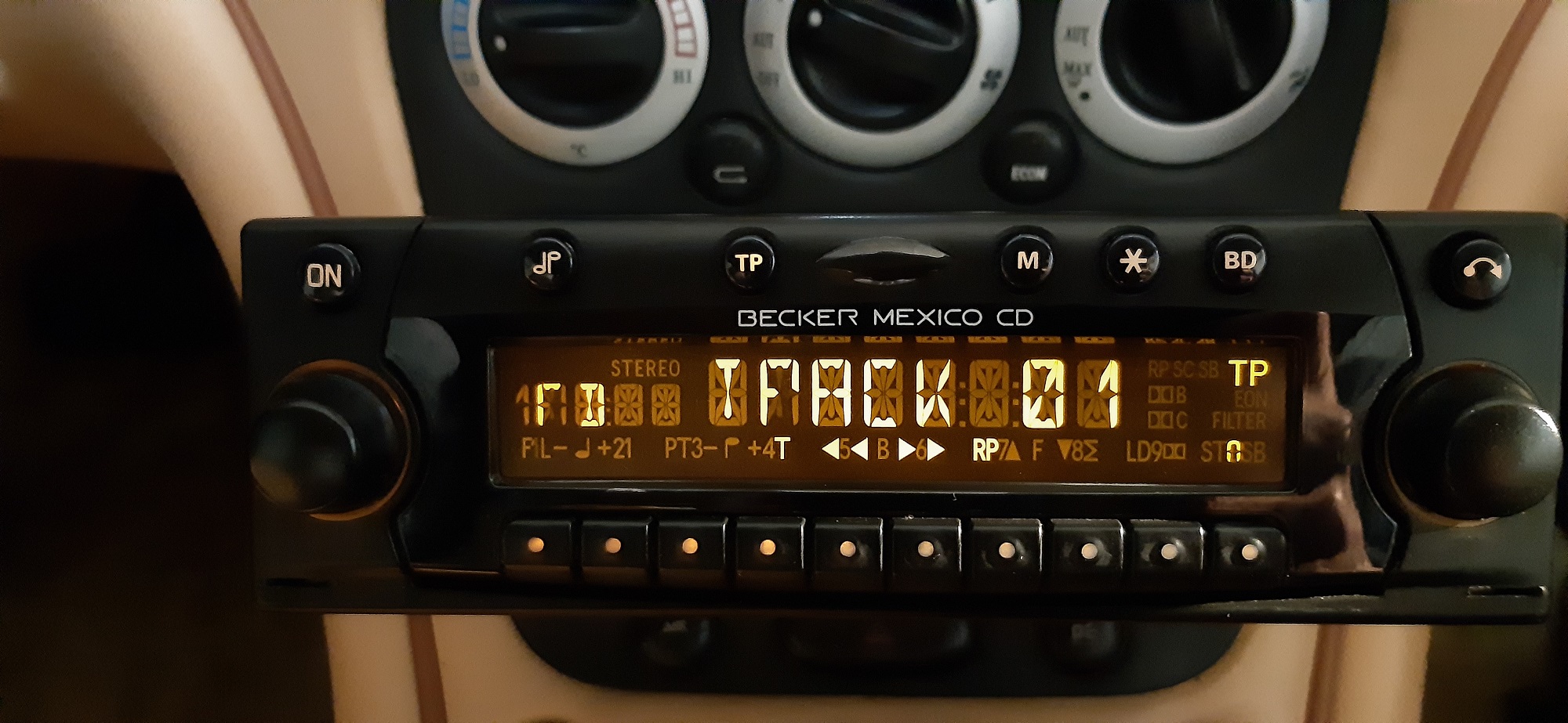

Est-ce que l'absence de segments du LCD du Becker mono CD de la 3200GT est une maladie chronique ?

J'ai eu quelques Bavaria Business Bmw dont certains étaient du Becker et sur ceux là aussi des soucis de pixels défaillants
Après ces autoradio étaient sans doute plus vieux que le tien

Oui ça arrive, c'est en général la nappe de l'écran LCD qui se décolle ou s'abîme. C'est effectivement une maladie très commune sur les postes BMW et il y a des gens qui les refont, on trouve même des kits pour recoller les nappes soi-même mais c'est quand même assez compliqué.
Pour un becker tu trouveras peut-être également. Maintenant je suis pas sûr que ça vaille la peine mais à toi de voir.

Merci pour vos réponses. J'ai déjà démonté l'afficheur et ce n'est pas une nappe collée comme souvent. Il s'agit d'une interface en élastomère chargé. Le contact entre le circuit imprimé et le LCD se fait par pression. J'ai nettoyé et cela n'améliore pas la situation, même en augmentant la pression. Ca ne semble pas venir de là.
