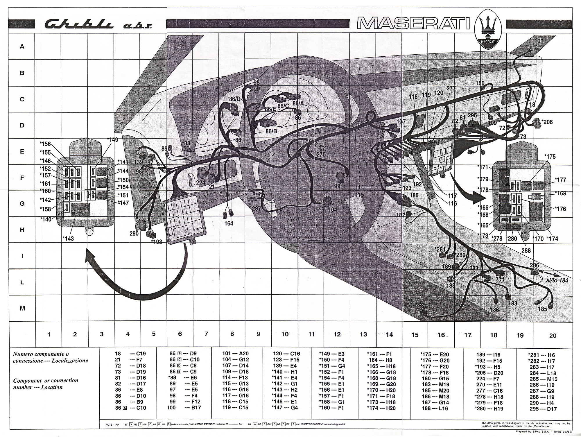

Quand j'actionne le déverrouillage de la trappe à essence, cette dernière ne s'ouvre pas...
A quel fusible cette commande est-elle reliée?
Sinon, il semble que ce système fonctionne par solénoïde...donc si ça ne vient pas du fusible, où chercher la panne ?

J’ai déjà eu. Mais j’arrivais à ouvrir avec une petite languette en bois. (histoire de ne pas rester à sec).
C’est un fusible commun je crois avec le coffre. Il suffit généralement de refaire le contact.
Il est sous tdb face passager, côté droit. Fusible 9, 16 A. Par contre je ne sais pas te dire la correspondance N° de fusible et code sur le schéma (170-174, etc..)
Bon c’est un 16, il faut vérifier/gratter les 5 fusibles 16 A.....
