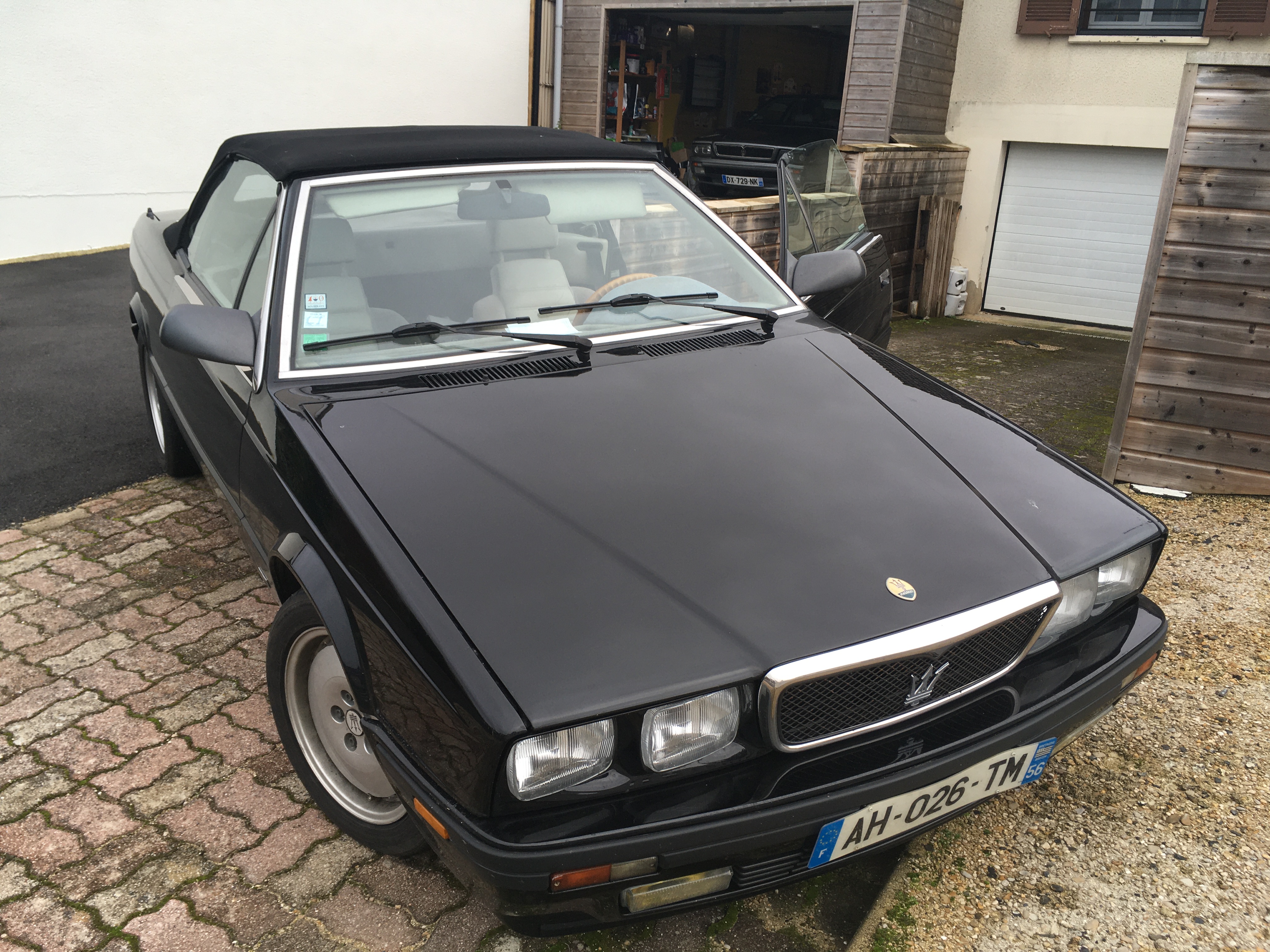

Moi je suis allé laver le spider car ramené de chez Quentin hier, sous la flotte, bouillasse, y’avait besoin.
Puis mise au chaud entrepôt.
Avant... on voit la Ghibli derrière... Puis après lavage...
