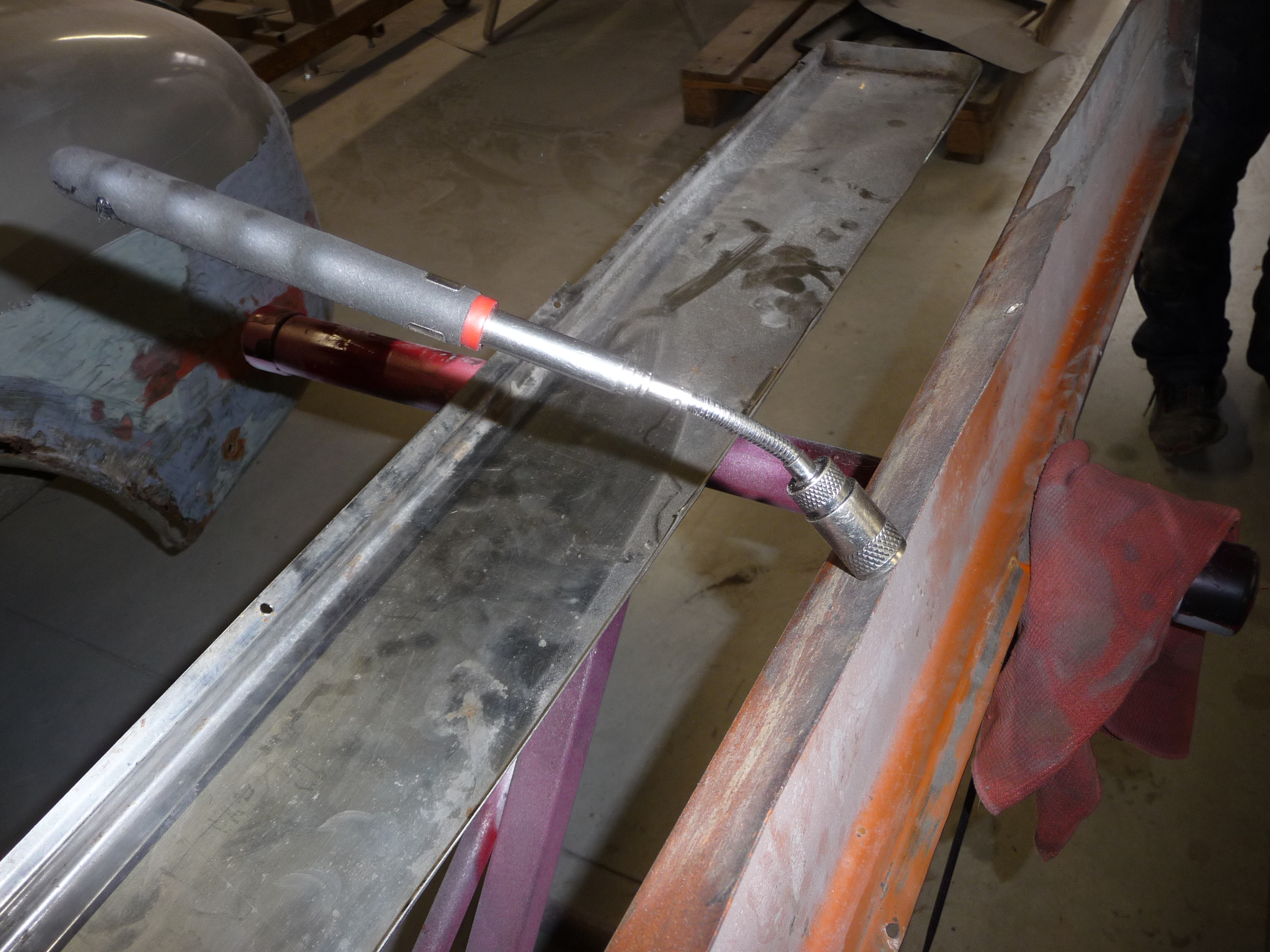

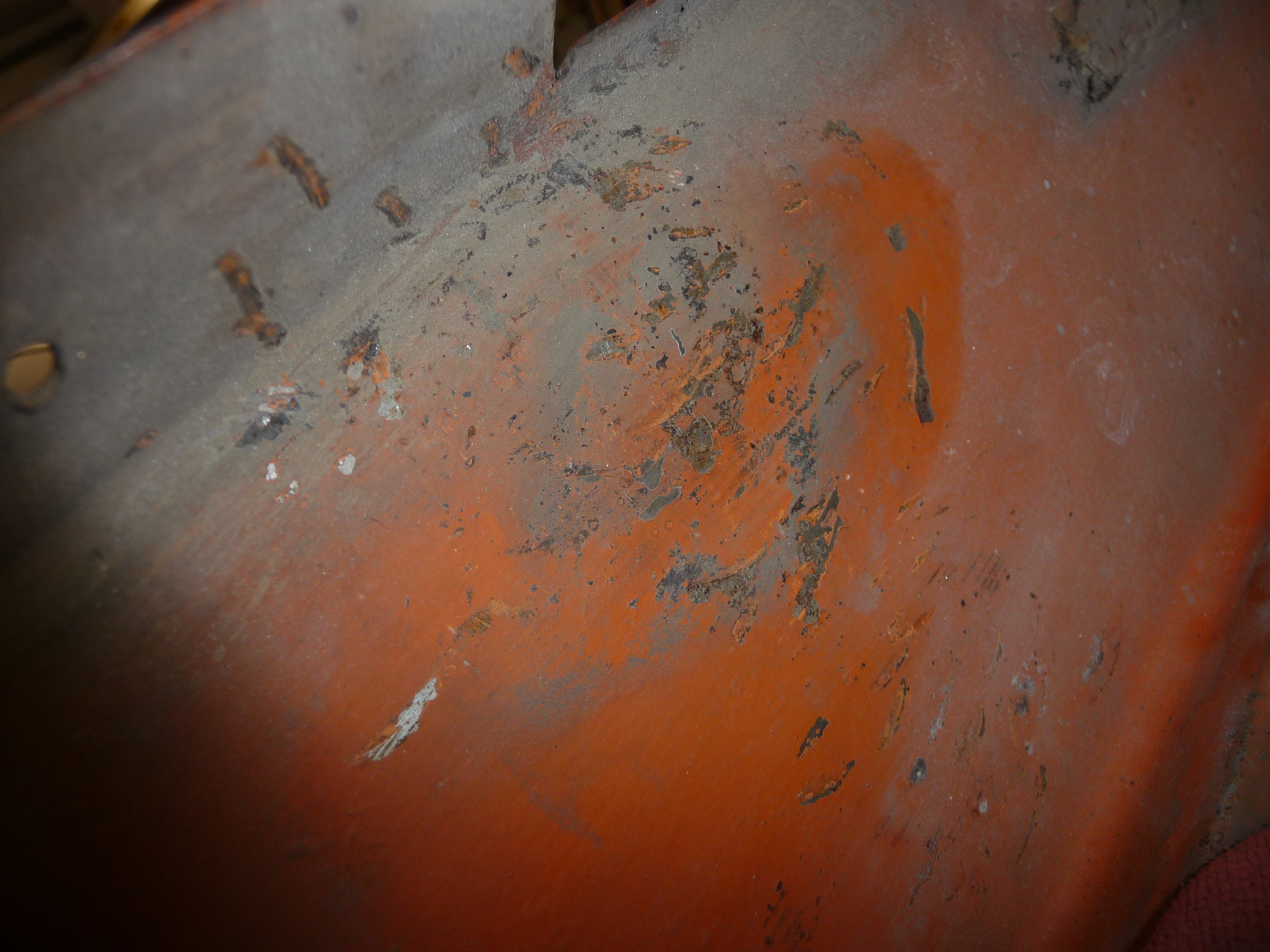

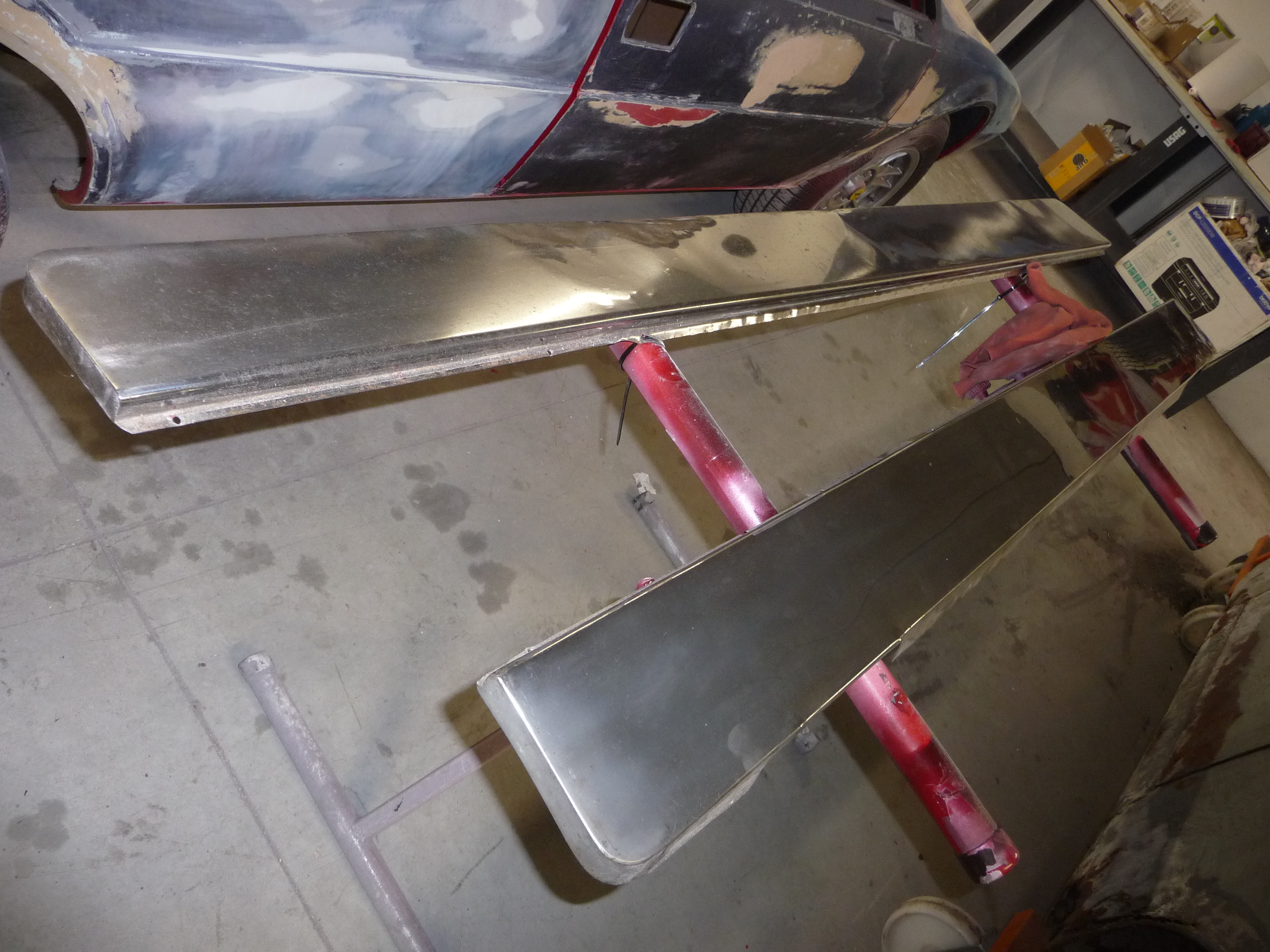

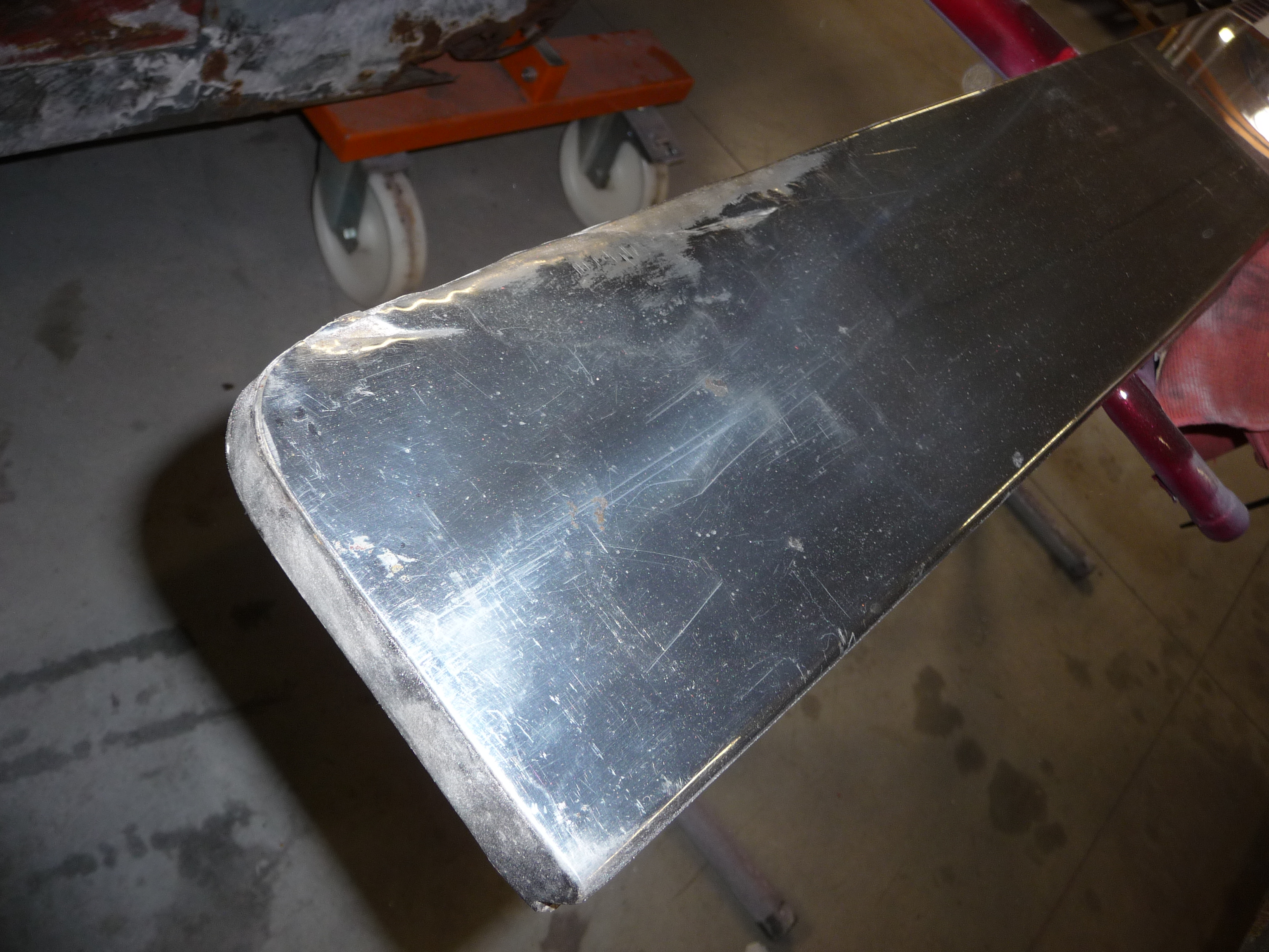

Pour les Maserati comme l'Indy par exemple, c'était de l'acier peut-être chargé en éléments d'alliage (chrome et nickel) mais pas suffisamment pour acquérir la structure austénitique qui confère la résistance à la corrosion caractéristique des "inox".
On voit ci-dessous que les grandes tôles de bas de caisse de l'Indy, comme ses parechocs d'ailleurs, semblent bien brillantes et donc soit chromées soit en inox:
A l'examen, et après ponçage pour essayer de récupérer les zones abîmées, pas de chrome qui se délaminerait, c'est bien du métal massif:
et en plus elles sont ferritiques car magnétiques:
On constate aussi que l'envers de ces tôles est peint par endroits, peut-être par de l'antirouille.
Et sous l'antirouille, on détecte d'ailleurs aussi des zones légèrement piquées:
Donc sans doute pas de l'inox
