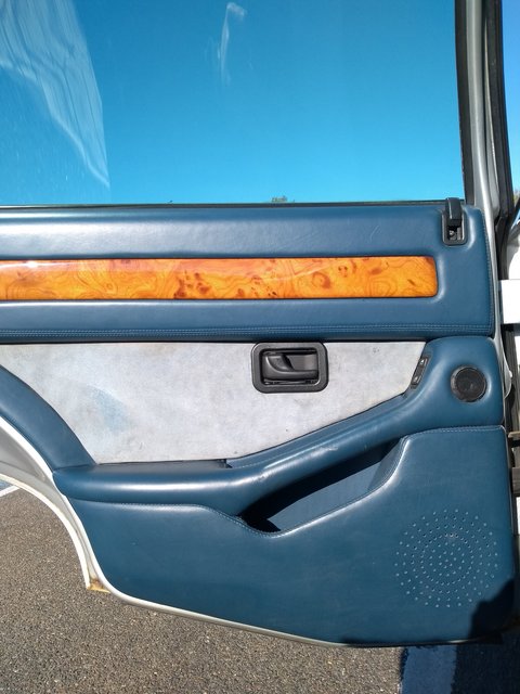

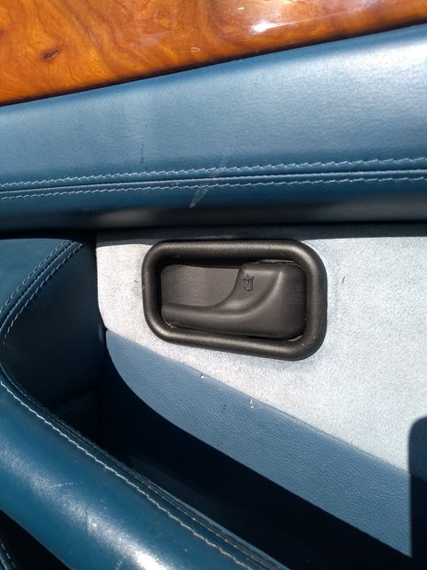

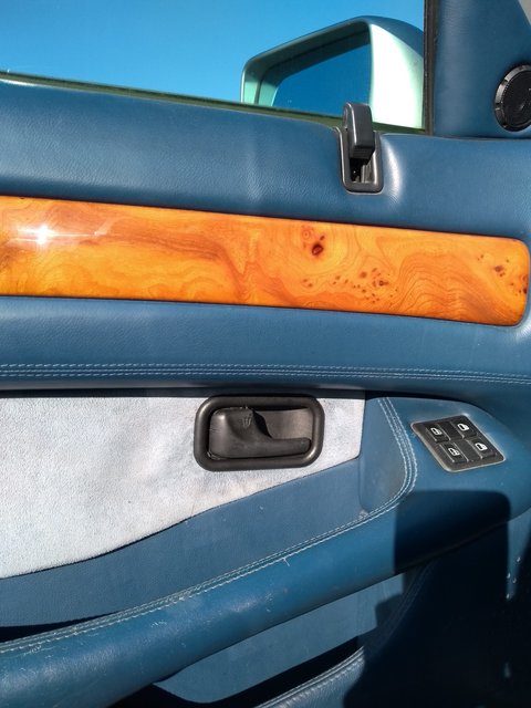

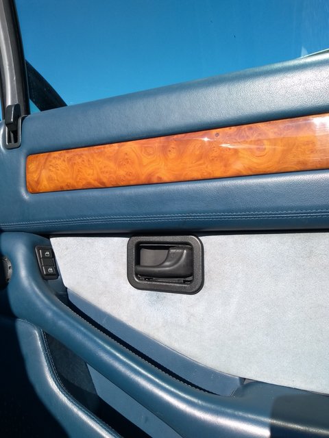

petites amélioration du quotidien, les poignées de portes étaient toutes collantes, je me voyais déjà devoir les repeindre.
En fait cela se nettoie bien, et les plastiques ressortent correctement.
Je n'avais pas les entourages de poignées à l'arrière, j'ai mis du BMW et cela "tombe" pas trop mal, en attendant mieux.

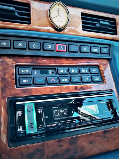

Quelques photos à la lumière du jour pour compléter celles quand la voiture ne roulait plus.
Pose d'un autoradio moderne dans l'esprit des Alpine de l'époque

Merci pour les photos ;) Ca fait toujours plaisir de voir une Quattroporte IV ! Il nous faudra de belles photos avec les enjoliveurs de centres de roues ;)
Messages : 5074
Re: Quattroporte IV 2000 V6 1995 ext.Gris/int.Bleu (Cédric/9
Et bravo pour tout ce que tu fais sur ta voiture !
Vu d’ici, elle est absolument nickel... je trouve ton intérieur très sympa, ça donne envie d’aller faire un tour ;)

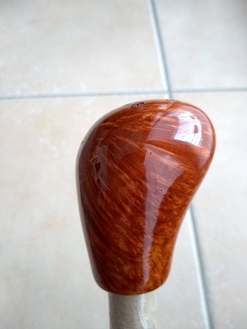

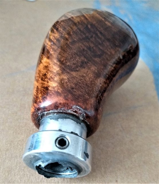

vu les frimas actuels, une activité à faire au chaud se prête bien pour réaliser de petites avancées sur la voiture.
Le pommeau de vitesse accuse le poids des années :
Cédric
Quattroporte IV 2.0L v6 1995
Messages : 10305
Ah oui, j ai joué à ca aussi. Le plus pénible. C’est d éclaircir le bois avec ammoniaque et eau oxygénée. Sinon en ponçant et vernissant, le bois ressort plus sombre que l origine.

après une série de ponçages à l'eau successifs à la main du grain 240 à 1000 on a retrouvé le bois brut :

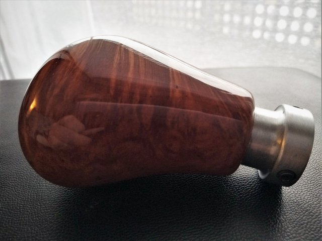

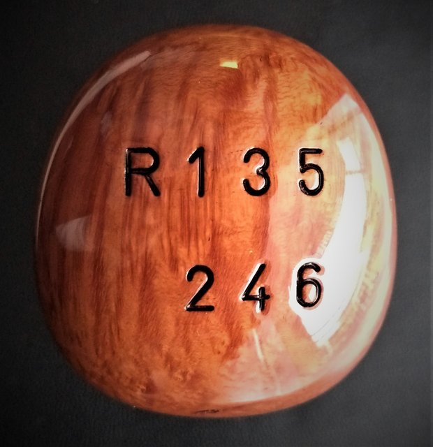

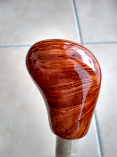

Le vernissage est fait en 2 fois.
les 5 premières couches :
Ensuite, après séchage pendant 3 jours un reponçage léger et 3 couches de finition puis polissage pour le brillant final :
Encore quelques jours au chaud pour que la colle du tube en alu prenne bien et que le vernis durcisse à cœur avant remontage dans l'habitacle.

Konimino2 a écrit :Ah oui, j ai joué à ca aussi. Le plus pénible. C’est d éclaircir le bois avec ammoniaque et eau oxygénée. Sinon en ponçant et vernissant, le bois ressort plus sombre que l origine.
Oui, je me suis posé la question après la premières séries de vernis.
Mais après la deuxième série de vernis et le polissage, la couleur correspond relativement bien avec le console centrale.
Je me demande maintenant si le vernis va bien tenir dans le temps avec "l'acidité" de la peau. Quand est t-il pour ton pommeau, ça à bien tenu ?

Belle couleur, j ai obtenu ça aussi, mais pas au début. C était plus sombre, j ai déverni et éclairci…
Messages : 5074
Superbe!
Comment as-tu fait le polissage!?

Cedfred a écrit :Superbe!
J'ai surtout gagné une surface bien lisse grâce au reponçage des premières couches de vernis à l'eau avec du papier 1000 et la 2e passe de vernis. Celui-ci s'est bien tendu au séchage.
Ensuite après 3 jours pour avoir une surface un durcie, j'ai passé le pommeau sur une polisseuse orbitale avec un tampon à poil long et un produit de lustrage. Cette action à homogénéisé le rendu.
Pour le vernis, j'ai utilisé un vernis spécial bois, je ne sais pas si cela à participé au rendu final.

Gianni a écrit :Superbe boulot ;)
Merci, une bombe aérosol de 400ml y est passée, je ne pensais pas la vider entière sur le pommeau :)
