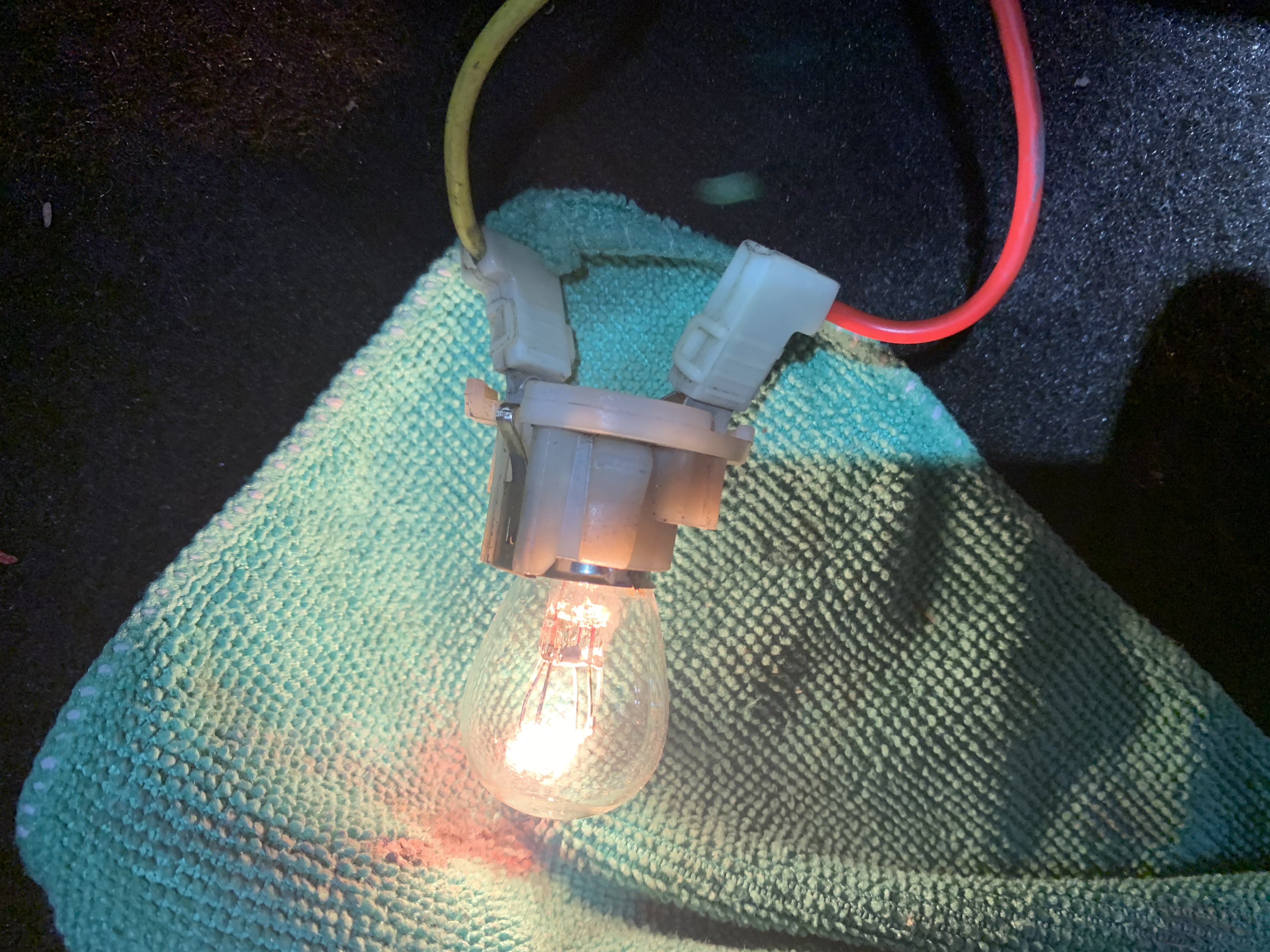

Bon, je ne pense pas que ce soit lié à mon problème, mais je ne pouvais pas laisser comme ça. Donc j’ai mis une résistance bobinée avec une puissance plus important 10 wqui doit être là pour baisser l intensité, j imagine.
D un côté ca va au contacteur frein, de l autre sur l éclairage feu parking arrière droit.... ah, tiens, tiens...
Du coup, évitez de freiner
Normalement en remontant le tout ça ne devrait rien changer... à mon problème.
Ben si,
quand j appuie sur l interrupteur des deux de parking, ça ne met plus le contact. Ah
Mais ça éclaire les feux de position avant.
Et pas les arrières,
Normalement, ça devrait éclairer un côté ou l autre....
Mais ce qui est sur, c est que dès que j appuie sur l interrupteur le fusible 11 claque.

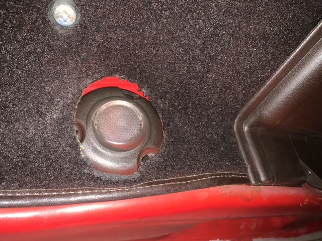

Re: biturbo II 2l5 ES
La suite…

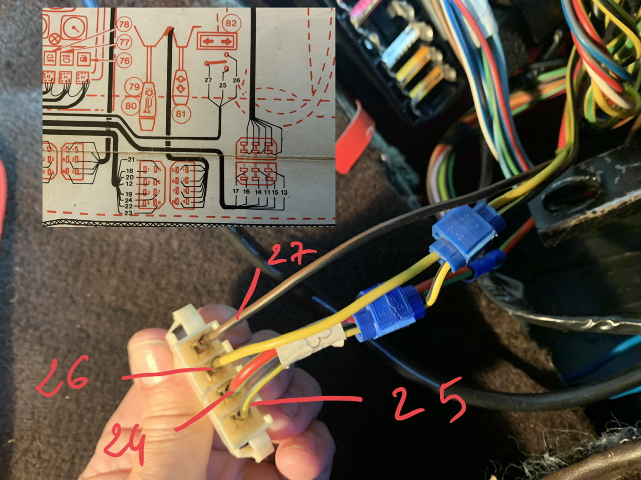

De manière systématique lorsque j appuie sur l interrupteur de feux de positionnement le fusible 11 claque. Lorsque je mets les feux à partir du comodo, pareil…
Pour l instant j ai regardé tout, sauf câblage sortie de boîte à fusible
Et la…. Sortie de connecteur C36
Un bricolage a été fait qui réunit les câbles 24, 25 et 26.
Ça me parait deconnant puisque si on veut que ça éclaire à gauche ou à droite, pourquoi mixer les deux plus les feux de positions?,,
Une idée?
Une idée?
salut koni
si tu débranches 27 ,le fusible claque tjs ?
ton schéma elec est similaire au modèle 3v sur le site de enrico?
tu peux nous mettre l ensemble du schéma stp
si on enlève les problèmes elec et la rouille on a juste une voiture parfaite... bon maserati n avez pas pris le taureau par les cornes sur ce coup là, ça ne devait pas être un standard à l époque

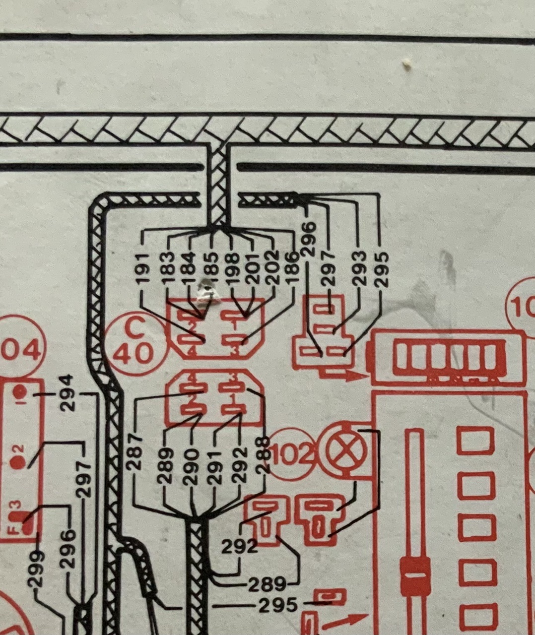

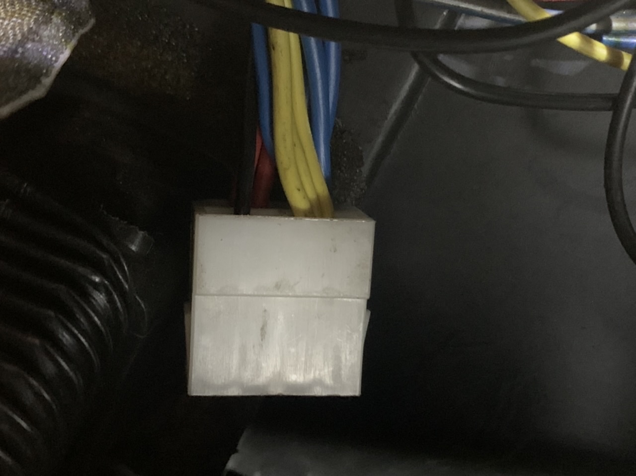

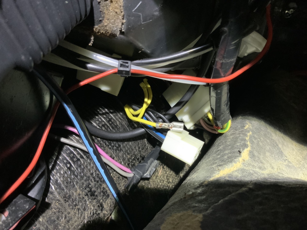

Alors j avance,
Le câble 183, qui vient de la boîte à fusibles pour alimenter la console de climatisation, est serti avec le câble 184 et 185, qui alimente l éclairage de l allume cigarette et une réserve pour la boîte automatique.
Après test, ça vient de la… J ai débranché l éclairage d allume cigarette et réserve boîte auto. Du coup, le fusible ne fond plus…. Ouf.
Bon, j ai d autres trucs pas clairs,,,,

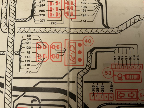

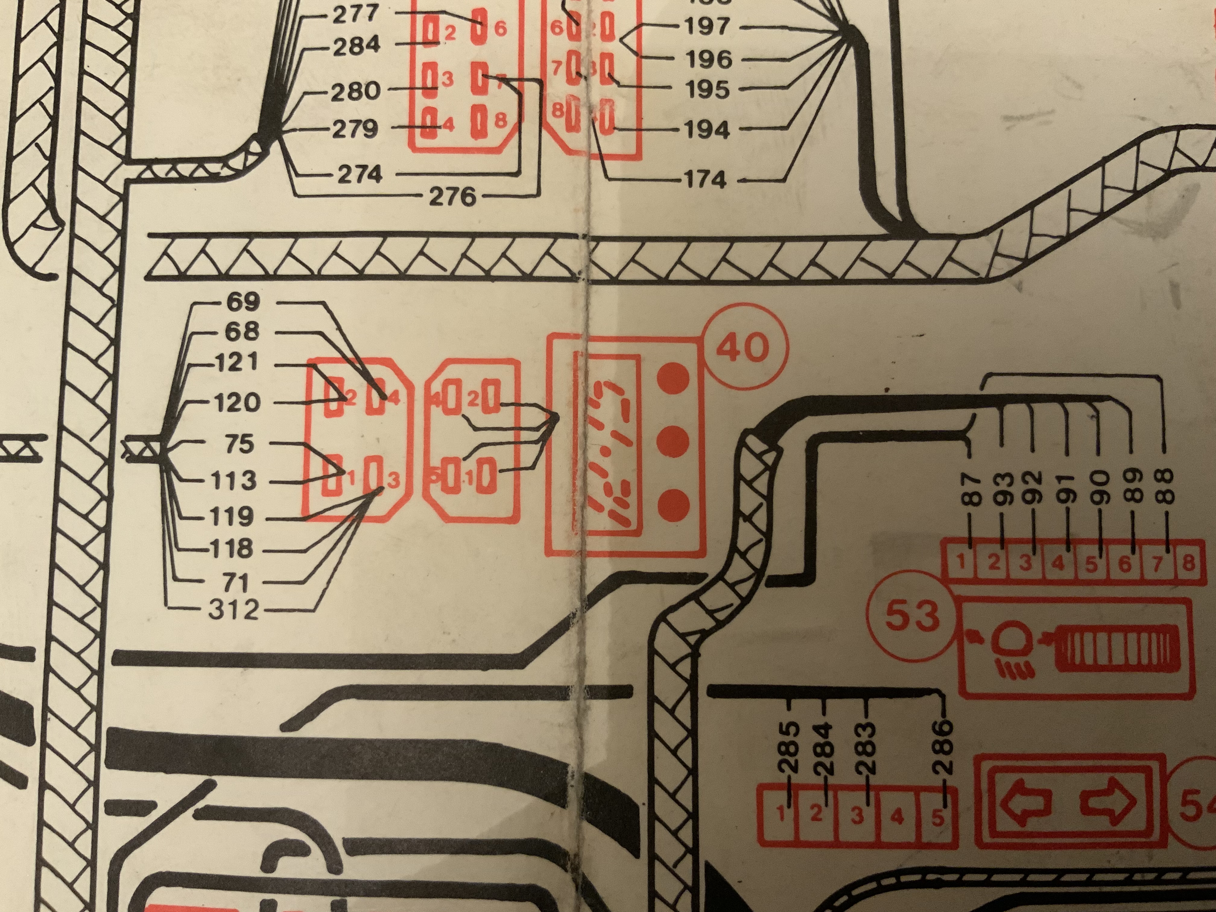

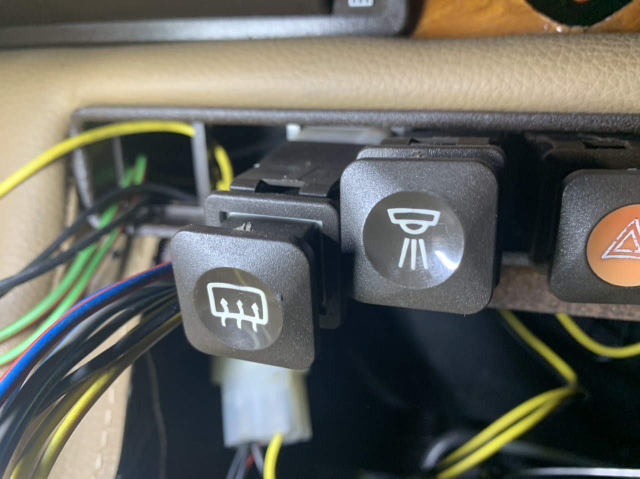

Il y a un bouton au centre de la console des touches. Avec le pictogramme lumière. Lorsque j appuie dessus. Ça met le contact
Bon, y a un truc
Cela désigne, m a informé Quentin, la touche d éclairage de la montre. Mais j’ai une montre sur pile sur ce modèle. Donc c est autre chose.

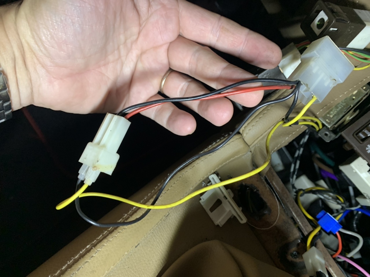

On voit qu il y a un câble noir qui fait un tour sur lui meme
Je pense que ça arrive au boîtier prise 40,
Mais les câbles ne correspondent pas au schéma. Cela ne semble pas bricolé et s insére correctement dans le faisceau. Je respire, et je replonge…

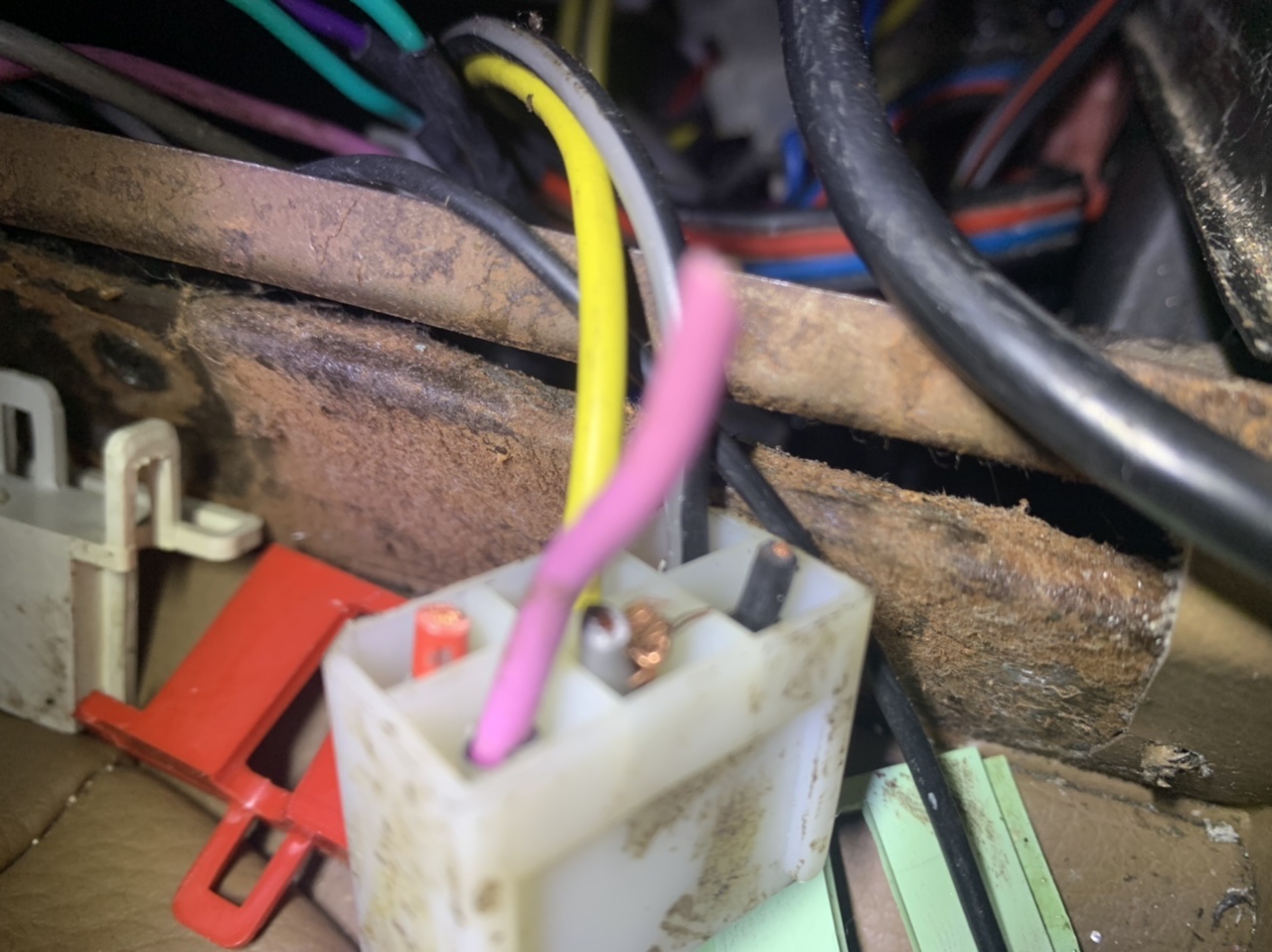

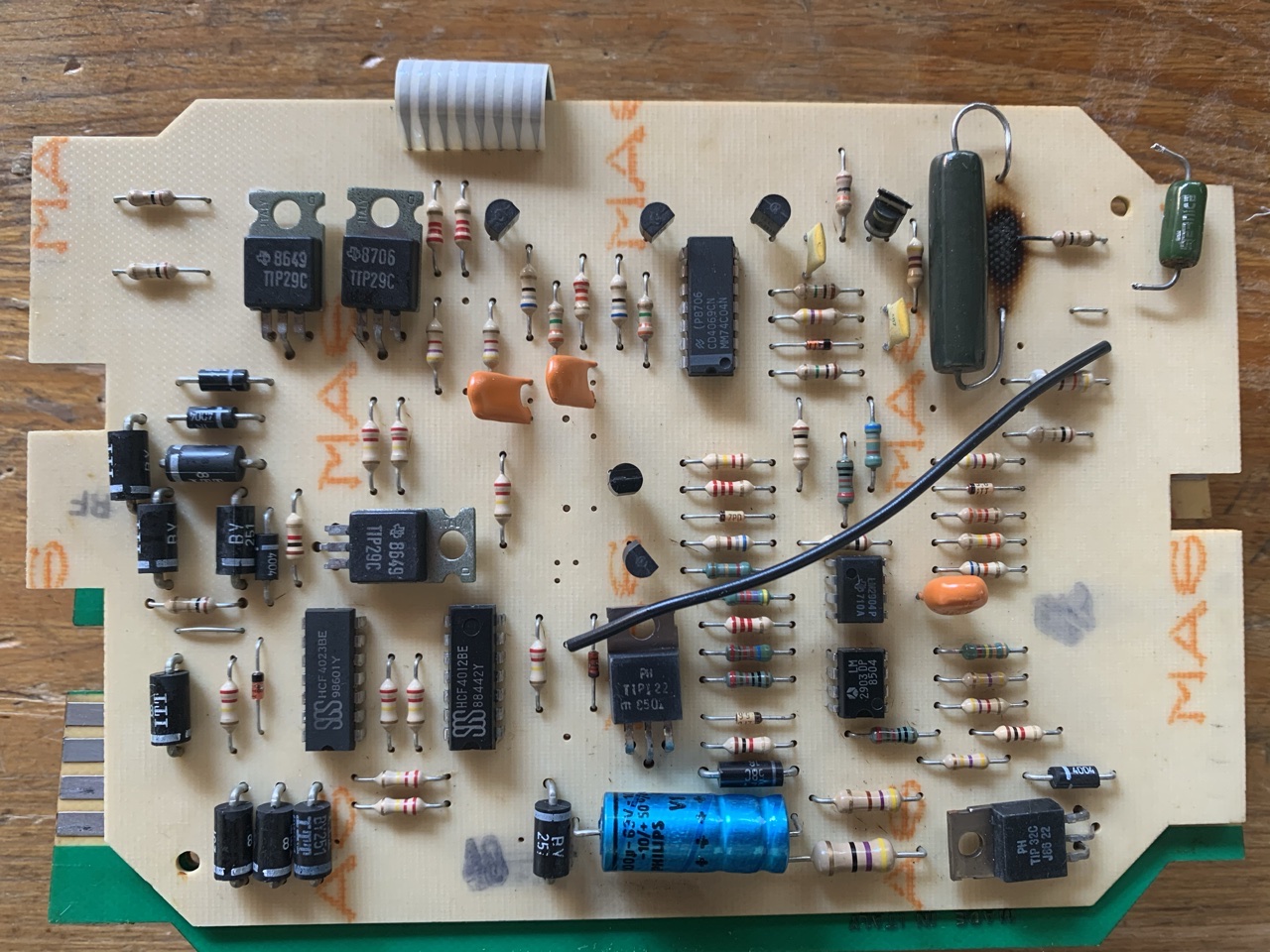

Et oui, bon, ça c est pas bon….
Celui ci et l autre ne sont pas sur les plans…

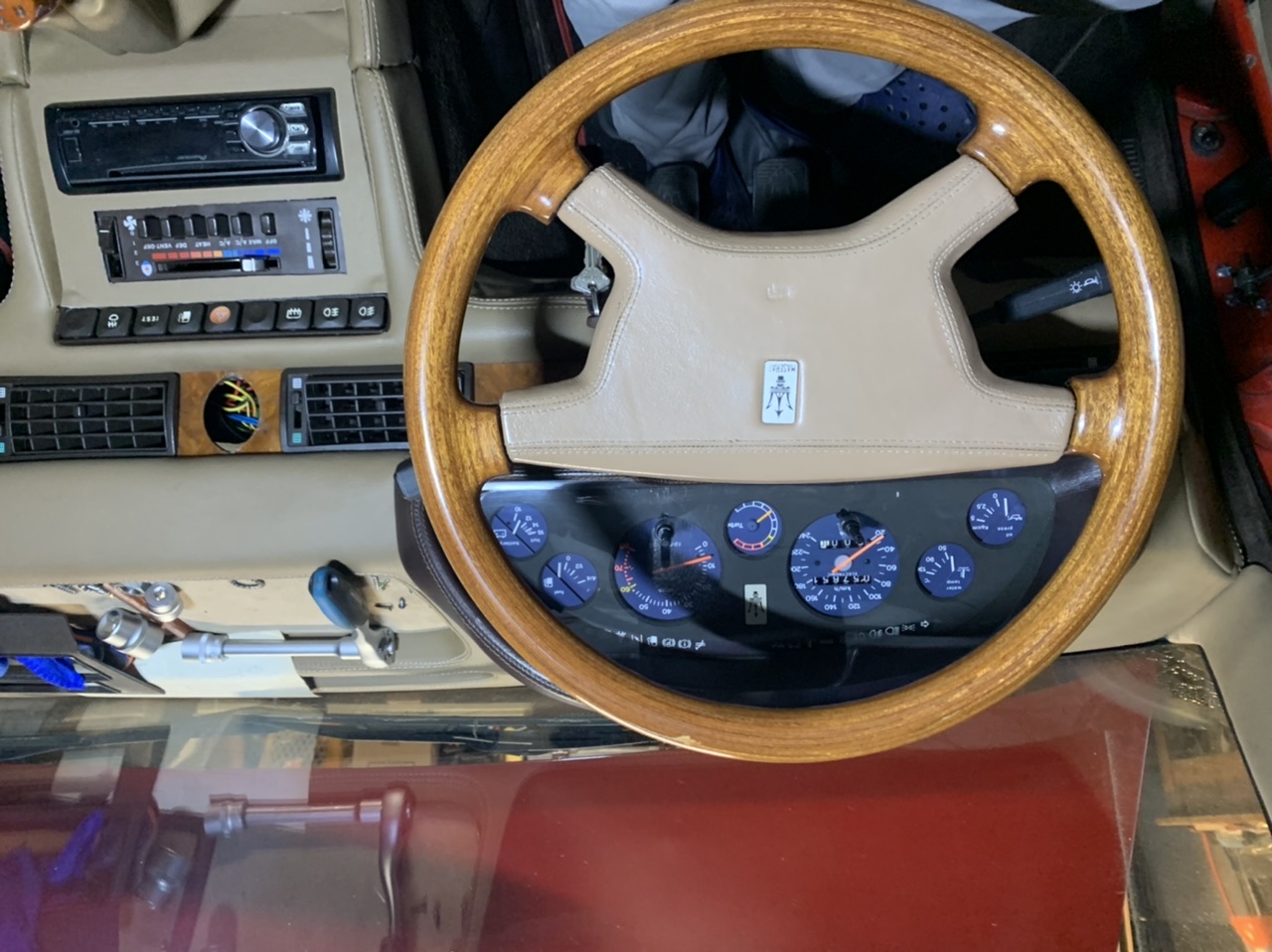

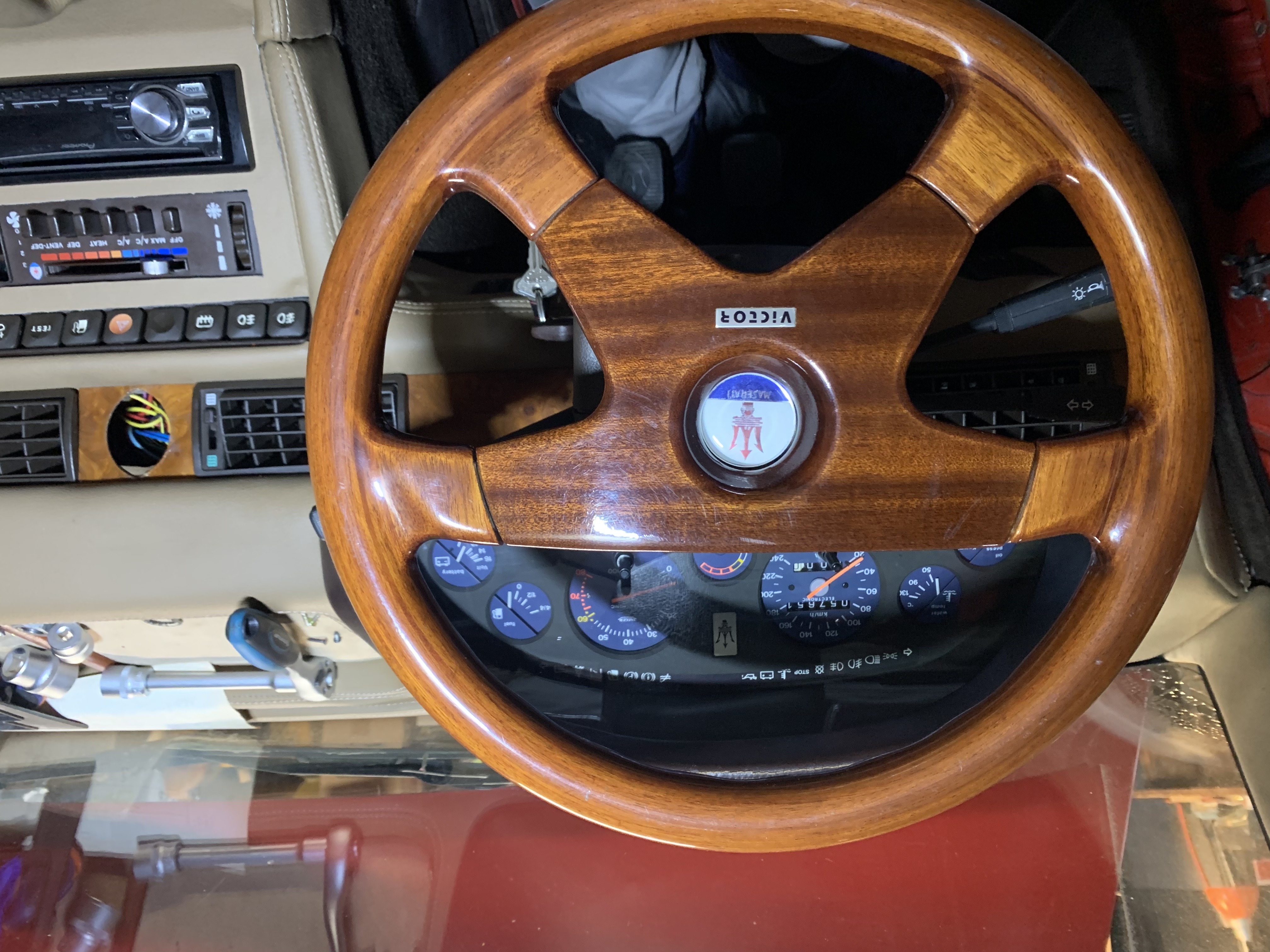

Finalement je savais que je radotais…
Bon je mets quel volant
Le Victor Le Momo Le bois des séries 4 ?
- Messages : 8544
Le bois.
Le bois
- Messages : 4335
Le bois. Par contre, essaye de le monter à l’endroit
- Messages : 8924
Perso je préfère le série 4. En plus le cuir est assorti à l'habillage intérieur.
Trop de bois, ça fait lourd...
+1 pour le bois des séries 4
