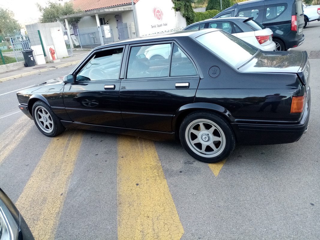

Tes pneus semblent plus haut que les miens, ils sont en 55? ( les miens 45),
bien vu ils sont en 205/50/16,

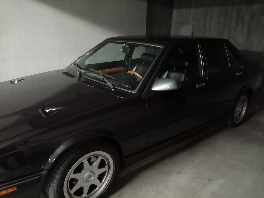

Plusieurs points améliorés sur la 4.24v,
-L' ensemble compteurs et instrumentation électriques qui fonctionne à nouveau
-Remise en service du bloc chauffage (merci fred), il y a un montage pour protéger la boîte à fusible au dessus du boîtier d'allumage. Un fusible était cramé, car le moteur du ventilo était bloqué par des salissures. En accédant par la baie du pare brise on peut aspirer et souffler les détritus. Après nettoyage le moteur était toujours coincé, avec de la w 40 et en faisant tourner les pales à la main (attention débrancher la batterie) c'est répartie pour un tour.
Remplacement de la durite d'essence entre filtre et pompe à essence (juste au dessus de l'échappement), et remplacement de la grande durite qui pars de la baie de pare brise jusqu'au régulateur.
Nettoyage de la tête d'allumage au papiers de verre
A+ frank

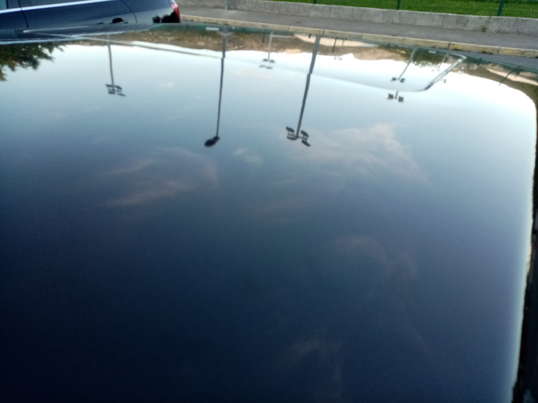

Bel état de la peinture.
Polie-lustrée?

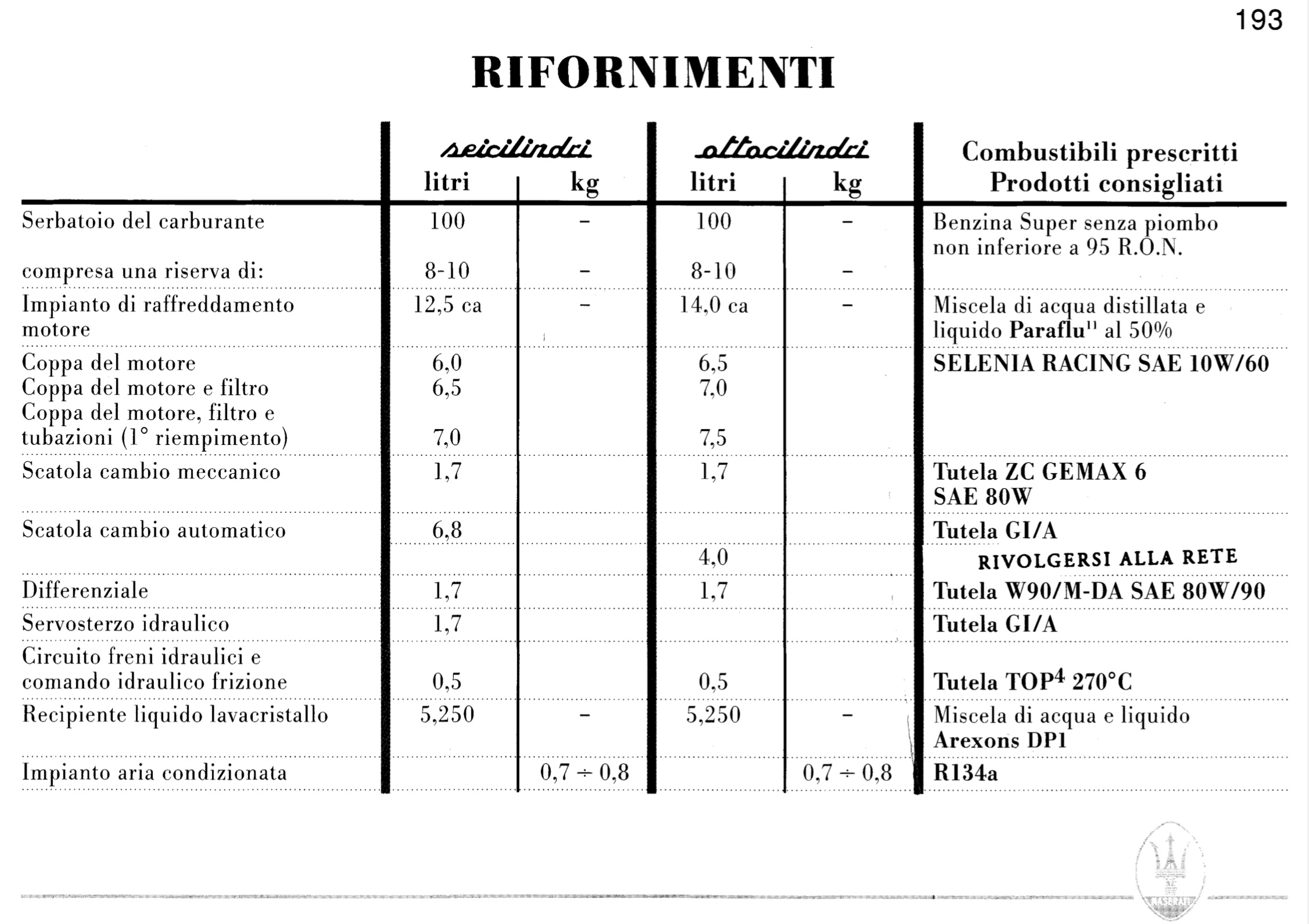

Pour moi c'est pas bon 10W-60, le recommendation était 10W-40 mettre de la 10 ou 15W- et 50 Maxi
Messages : 10374
Re: Destiny
Hum 10w40 :mrgreen: :geek: :ugeek:
C est étonnant, la discussion s active aussi sur FB
Alors je ne sais plus les arguments, mais la conclusion c était 10w60 parce que….
En tout cas sur. Qp4, 2l, 2l8, 3,2, ghibli 2, 222 4v
C’est indiqué 10w60 pour Biturbo je crois que ça n existait pas encore, et qu il y a eu préconisation par la suite de 10w60

:Maze merci konimino,
La 10w60 est recommandé et c'est ce que je rempli dans mes 2 biturbo,
Pour l'explication de l'opacité de l'huile en si peu de temps,
La précédente vidange la 4.24v ne fonctionnait plus, bougies cassé dans la tige, échappement pourrie, injecteurs encrassé.. Bref, le moteur était mal réglé et comme calamine, au redémarrage j'avais eu deux feux de cheminée qui sortait des turbos,
En roulant le moteur est vraiment bon maintenant, le boost est dans les normes 180kpa, rupteur à 6800tr, pas de fumée..plus de fuite pas de couinement ou autre,
C'est un vrai régal à emmener, pour revenir à l'huile charbon ma théorie est que ces 3000kms ont 'nettoyé' le moteur..
