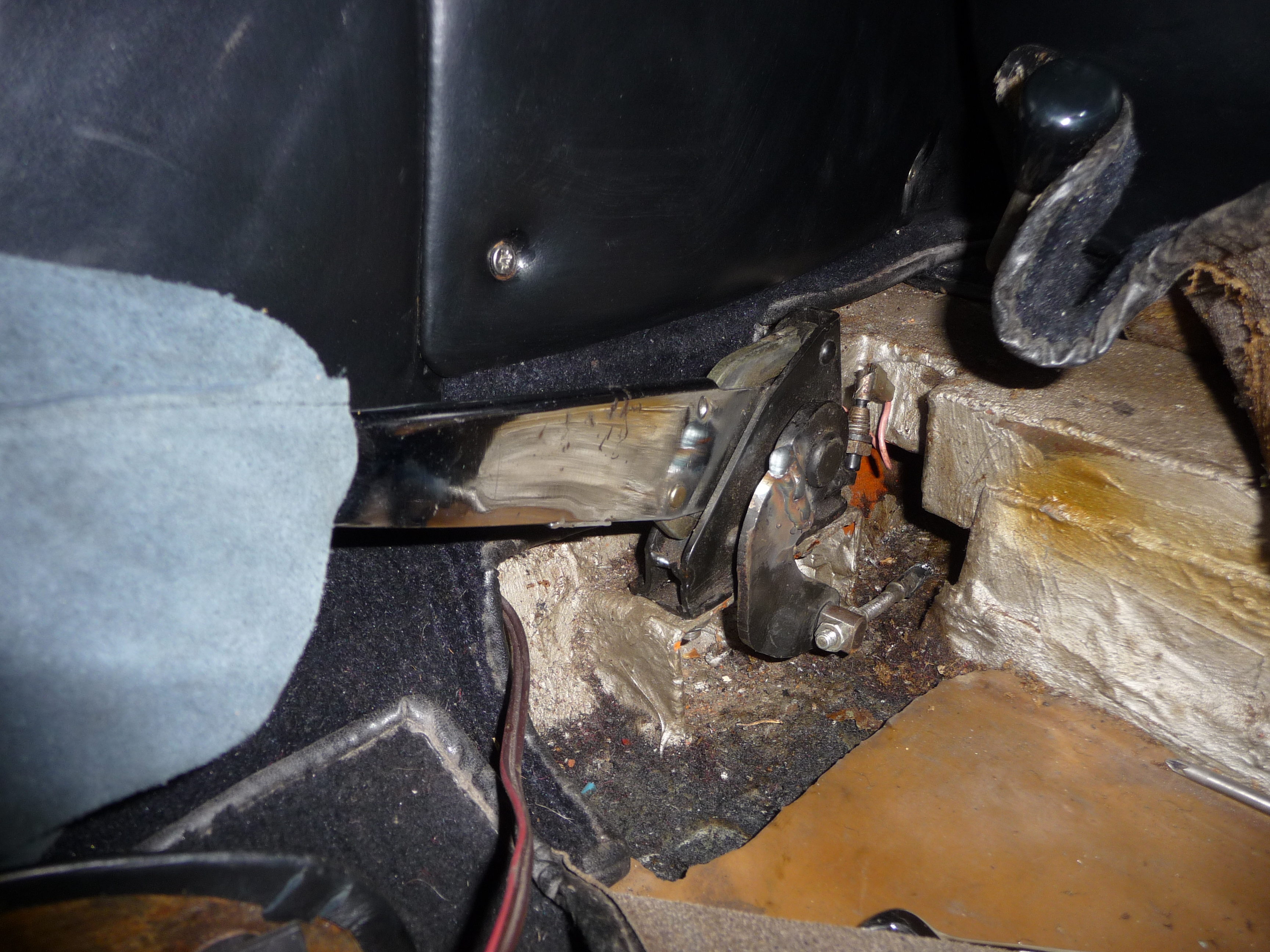

Enfin, lors de ma dernière visite à l'officina, en serrant le frein à main après avoir garé la voiture, celui-ci a lâché, rupture du câble ou d'une fixation
En examinant le mécanisme, il semble bien que ce soit une soudure au niveau du câble qui s'accroche sur la tige filetée:
Malheureusement, il faut probablement démonter le système pour accéder au câble dans une sorte de tunnel au niveau du plancher, et aussi au niveau de l'essieu AR. Qqch que je préfère faire faire par Valenti.
Nous avons donc prévu que je ramènerai prochainement la voiture pour ces interventions.

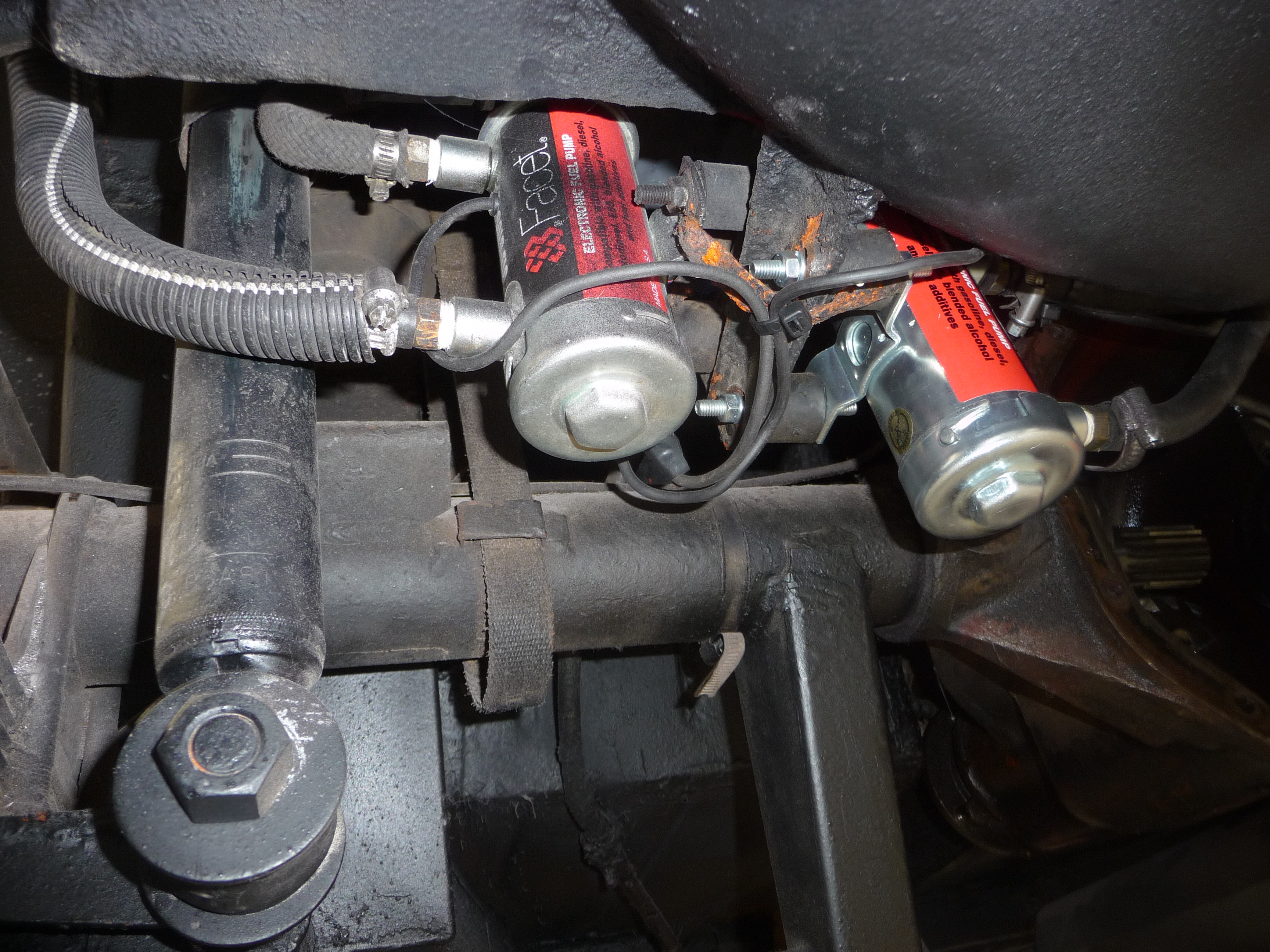

Et puis, par hasard, j'actionne un contacteur dont je ne voyais pas l'utilité, et en refaisant une tentative de démarrage, j'entends le léger vrombissement familier des pompes à essence.
En fait il y avait un dispositif de sécurité (bien caché) coupant les pompes à essence, que j'avais actionné par inadvertance lors de mes précédents bricolages!
Contact, et vrrrroummm

Lors du retour, nouvelle surprise en ville: soudain le moteur se met à s'étouffer, comme s'il n'y avait plus d'allumage ou plus d'essence
A priori, j'ai de l'essence dans les deux réservoirs, et je suis branché sur celui qui est le plus plein (c'est ce que m'annonce la jauge, l'autre étant quasiment vide.
Je crains donc le pire, la panne d'un des composants du système d'allumage/carburation.
Il fait nuit, ça va être galère...
Je réussis par chance à me garer, il y a plein de places de parking CD, je suis sur une grande artère bordée par des ambassades, au moins c'est bien éclairé et ...surveillé.
Je fais plusieurs tentatives de redémarrage: parfois il y a un peu d'allumage, mais ça ne tient pas. Et ma batterie qui a déjà été bien sollicitée ne va pas résister longtemps.
Peut-être une ligne de carburant ou un filtre à essence bouché?
J'essaie de rebasculer sur le réservoir vide, pour voir (la jauge est à gauche du volant):
Et là encore, au bout de quelques secondes, Vrrroummm
Sacrebleu, les jauges à essence sont certainement inversées par rapport aux réservoirs, je croyais rouler sur celui qui était plein alors que c'était l'autre!
Par acquis de conscience, j'ai inversé à nouveau les réservoirs lors de mon retour, et au bout d'un certain temps le moteur s'est effectivement étouffé à nouveau quand la jauge indique un réservoir plein, puis remis en route en rebasculant sur le réservoir supposé vide.
Un surprenant mauvais câblage, peut-être lors de l'installation des nouvelles pompes à essence par Valenti, il va falloir vérifier.
Avec du recul, je réalise maintenant que je trouvais que mon réservoir ne se vidait pas bien vite lors de mes sorties
. Pas étonnant, puisque la jauge mesurait le niveau de celui qui n'était pas débité...

- le câble de frein à main (cassé) à réparer/remplacer impérativement, d'autant que la voiture doit repasser son CT la semaine prochaine (en région de Bruxelles, CT tous les 2 ans tant que la voiture n'a pas 50 ans)
