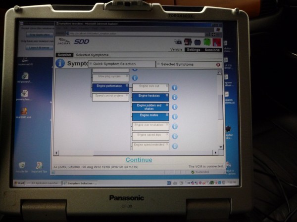

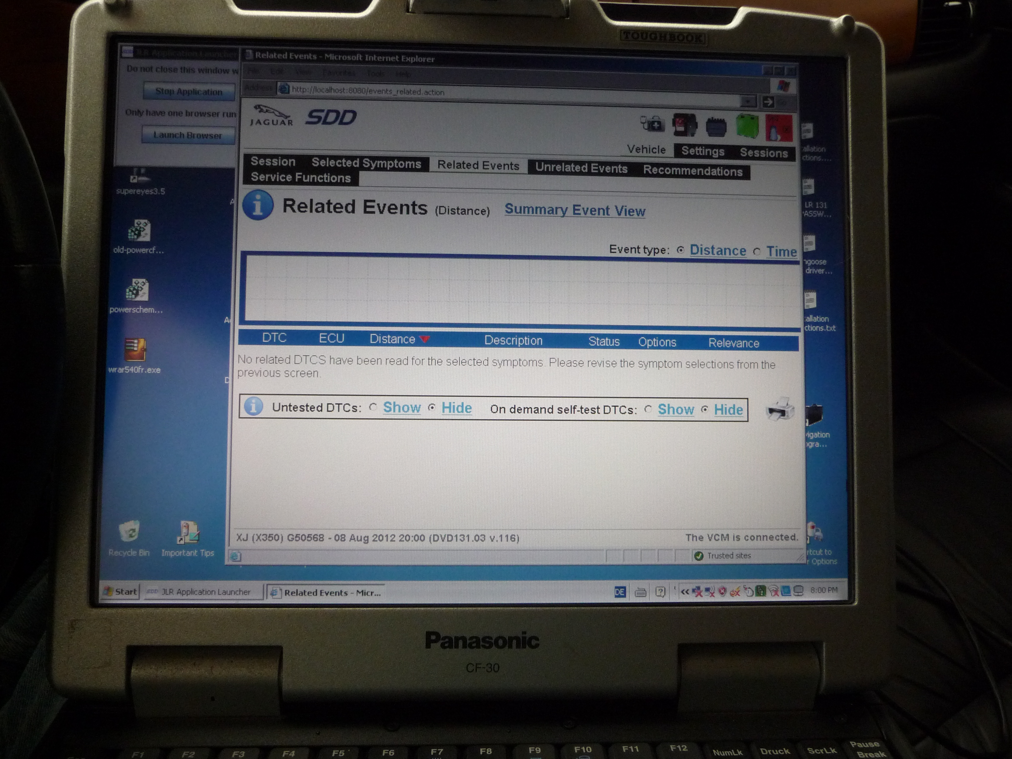

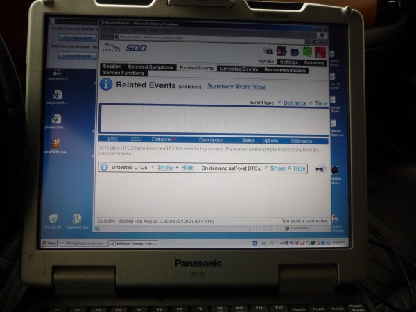

Comme j'ai une valise "concessionnaire", j'ai fait moi-même une recherche détaillée:
Résultat: aucun code défaut stocké
J'en ai causé avec mon indy qui m'a dit que si les bougies arrivent en fin de vie, des ratés d'allumage isolés ne laisseront pas de code défaut, il faut que la défaillance persiste.

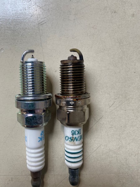

Verdict sans appel. A droite bougie actuelle (d'ailleurs pas de la bonne spec, ce qui explique sans doute l'usure), à gauche bougie neuve:
Je suis d'ailleurs étonné que le moteur ait encore pu fonctionner parfaitement à régime modéré avec des bougies aussi usées!
Comme quoi, ce V8 est très résilient
