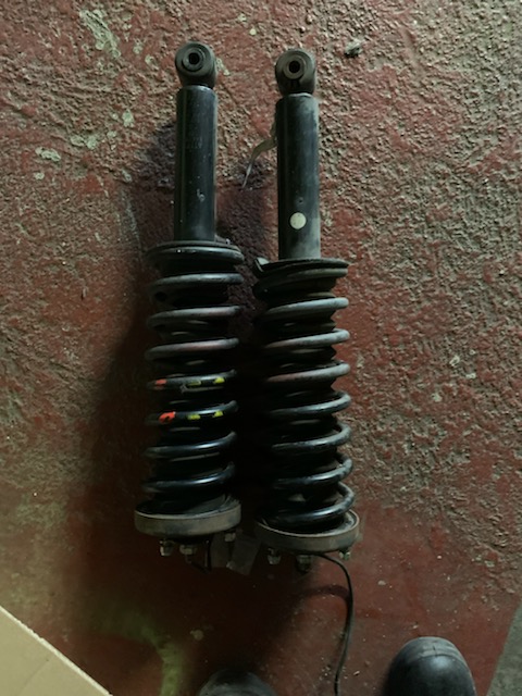

Re: amortisseur arrière biturbo
J'ai sans doute trouvé une solution à mon problème (Merci J Paat!). J'ai deux petites questions:
-est ce que qqn peut me confirmer qu'il s'agit bien d'amortisseurs avants (J Paat n'est pas sûr)
- est ce que qqn peut me confirmer que les amortisseurs de ghibli sont bien compatibles avec ma 224? Si j'ai bien compris Nice44 a procédé de la sorte
224v
