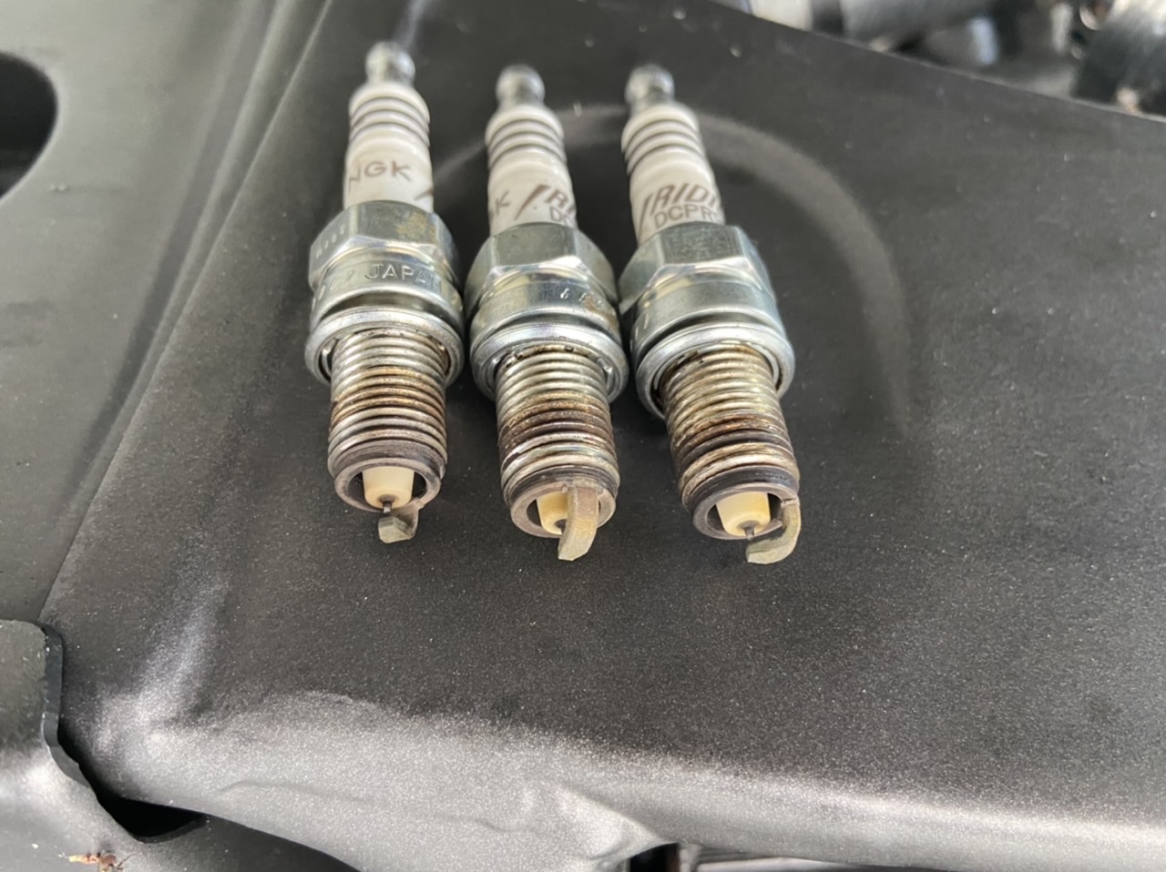

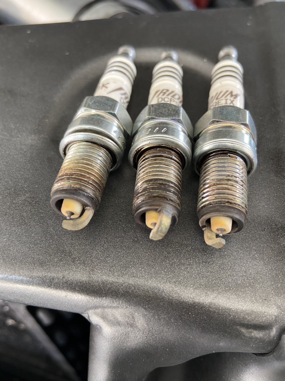

Ça m’a l’air pas trop mal non ?

Pour moi cette couche jaunatre sur l'isolation des electrodes est un mauvais signe. Ce n'est pas du brun c'est du jaune, c'est pas bon.

Brun gris jaune, difficile à dire quand même… En tous cas les électrodes sont nickel, sachant que les bougies ont vraisemblablement 5000 km d’après mes factures, 3000 mini…
Je pense que je vais laisser comme ça, éventuellement remplacer la SEM si j’en trouve une à pas trop cher et voir ce que ça donne.

Les bougies OK je suis pas spécialiste mais j’ai déjà réglé quelques carbus et en les sortant je me suis dit que ça avait l’air plutôt bien. En regardant les moult tableaux qu’on trouve sur le net elles ressemblent plus à des bougies en bonne santé qu’à des bougies qui chauffent trop, surtout qu’elles ont déjà des km à priori.

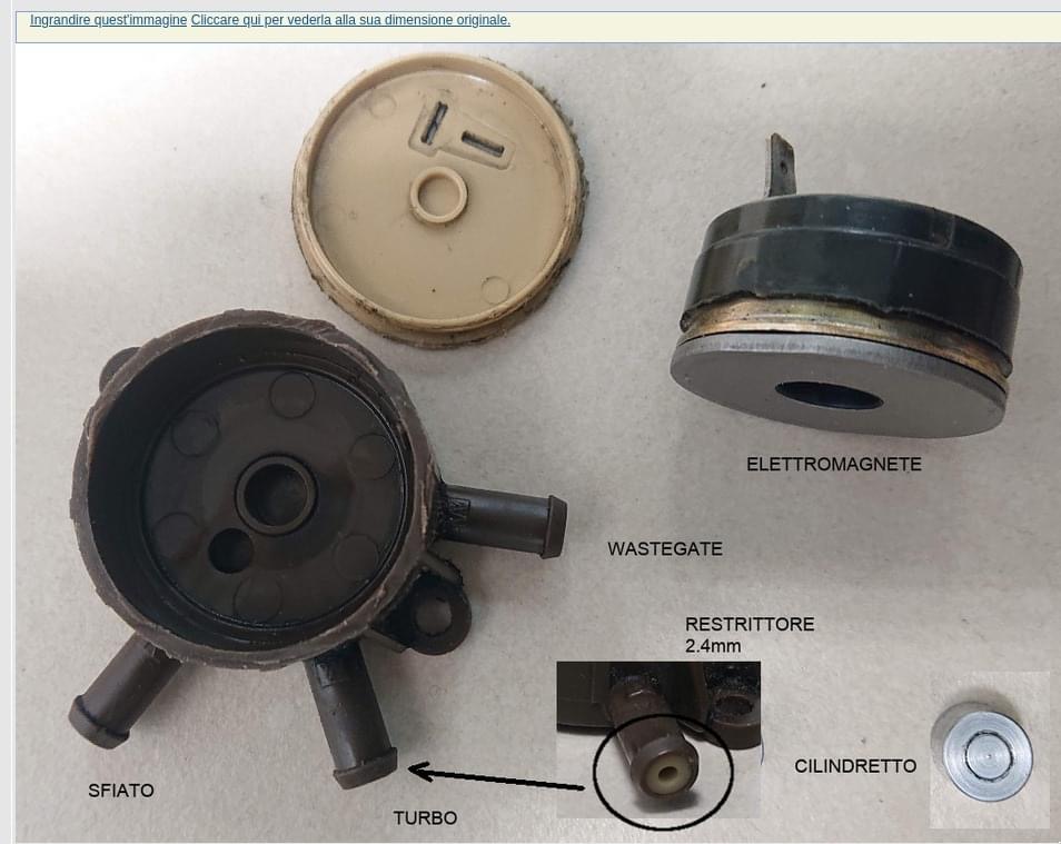

Les entrailles de la vanne SEM
Image publiée par Maurizio Ferrari le 2/7/22 dans le groupe FaceBook Maserati Biturbo Technicolor forum

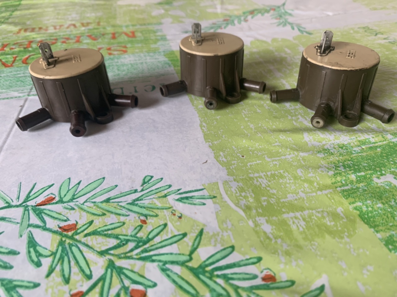

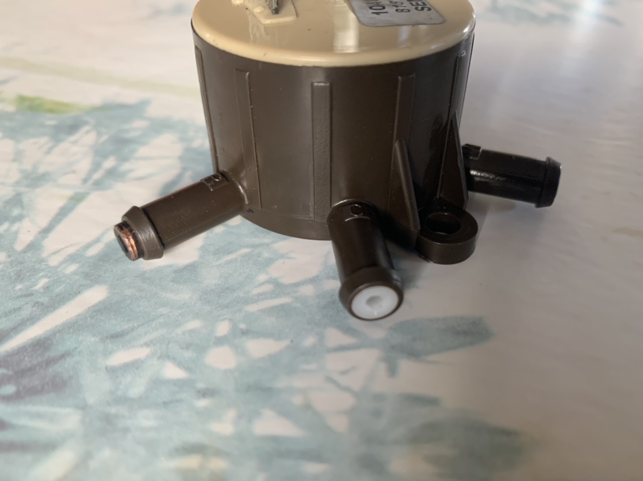

Sur les quelques moteurs biturbos que j ai, les restricteurs des vannes sem sont au milieu.
Alors qu elle devrait être en R.
Sur la Qp4, j’avais visiblement laissé celle au centre comme quand elle est livrée, et j ai du rajouté celle en laiton.
Bon ça ne montait ni avant, ni après dans la zone orange.
Suite au conseil du docteur, j ai enlevé le restricteur en laiton en R, et la……
Bah non, ça montait encore moins :roll:
J ouvre le capot pour remettre comme avant, et là je me rends compte que j avais oublié de rebrancher les câbles :shock:
Et maintenant, 8-) :Maze , ça monte dans l’orange.
