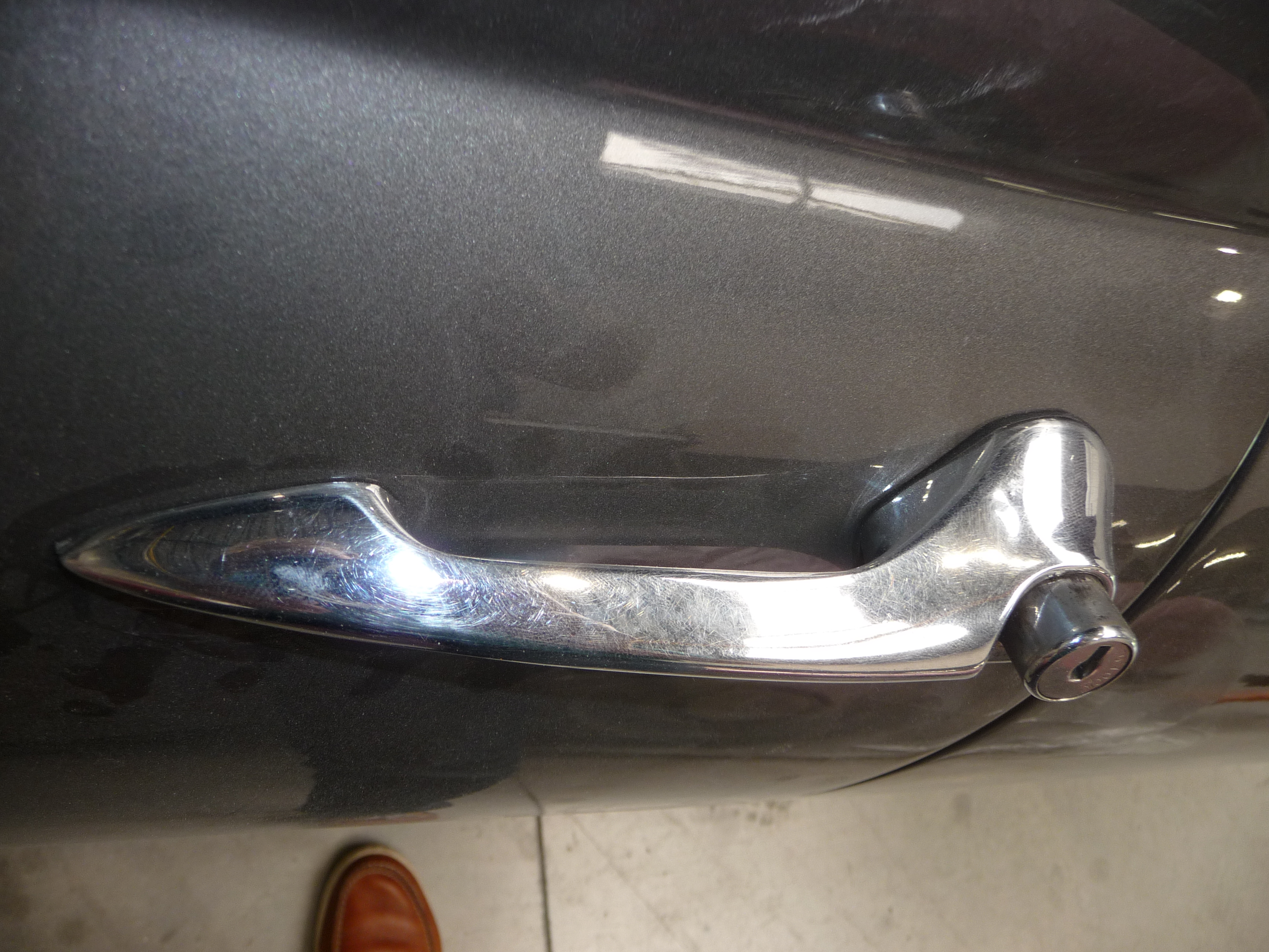

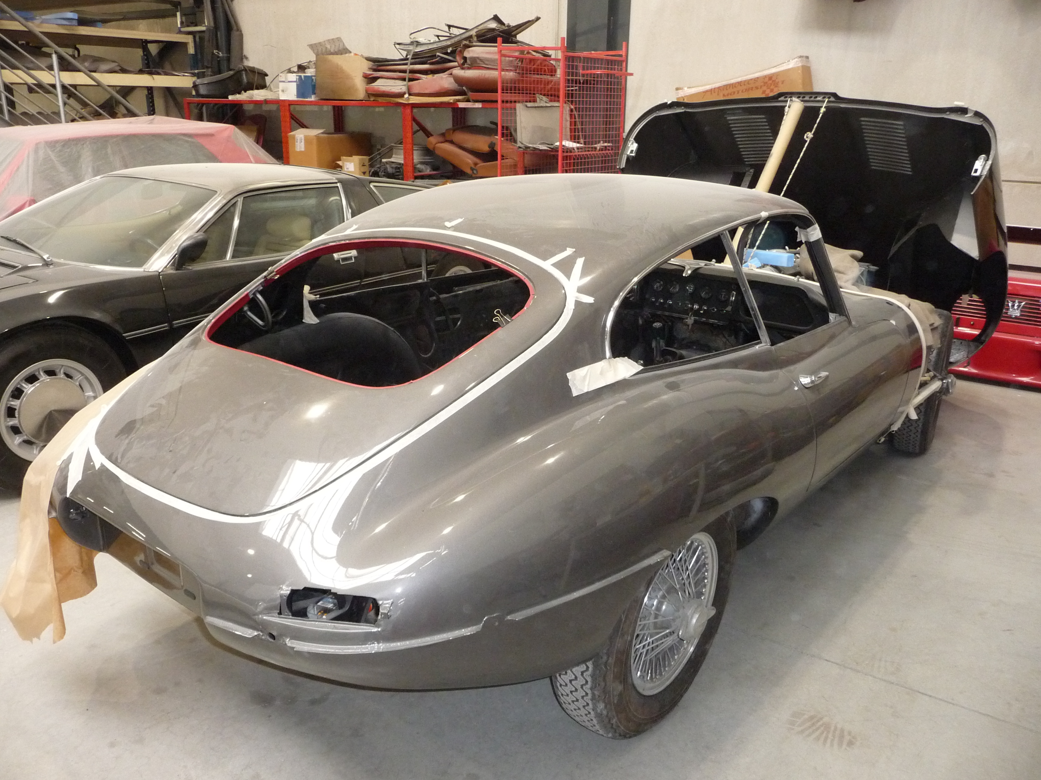

Modestes progrès.
Les poignées de portières ont été remontées en utilisant les joints anglais.
Très bon fit (bien qu'il paraît qu'il n'y avait pas de tels joints sur les Série 1; le montage est plus propre et moins de risques pour la peinture et difficile à distinguer, même):
Le technicien a aussi monté les supports d'essuie-glaces en découpant la feuille supplémentaire de caoutchouc.
Du coup vous ne verrez pas tout de suite mes talents de poinçonneur :
Pour le reste par contre, c'est en stand-by.
Stefano m'a dit qu'il fallait attendre 2 semaines pour les chromes.
Du coup, avec les délais probables et le travail de remontage encore à faire, je ne me fais guère d'illusion pour récupérer cette Jag et donc de faire le swap avec l'Indy avant fin juin...

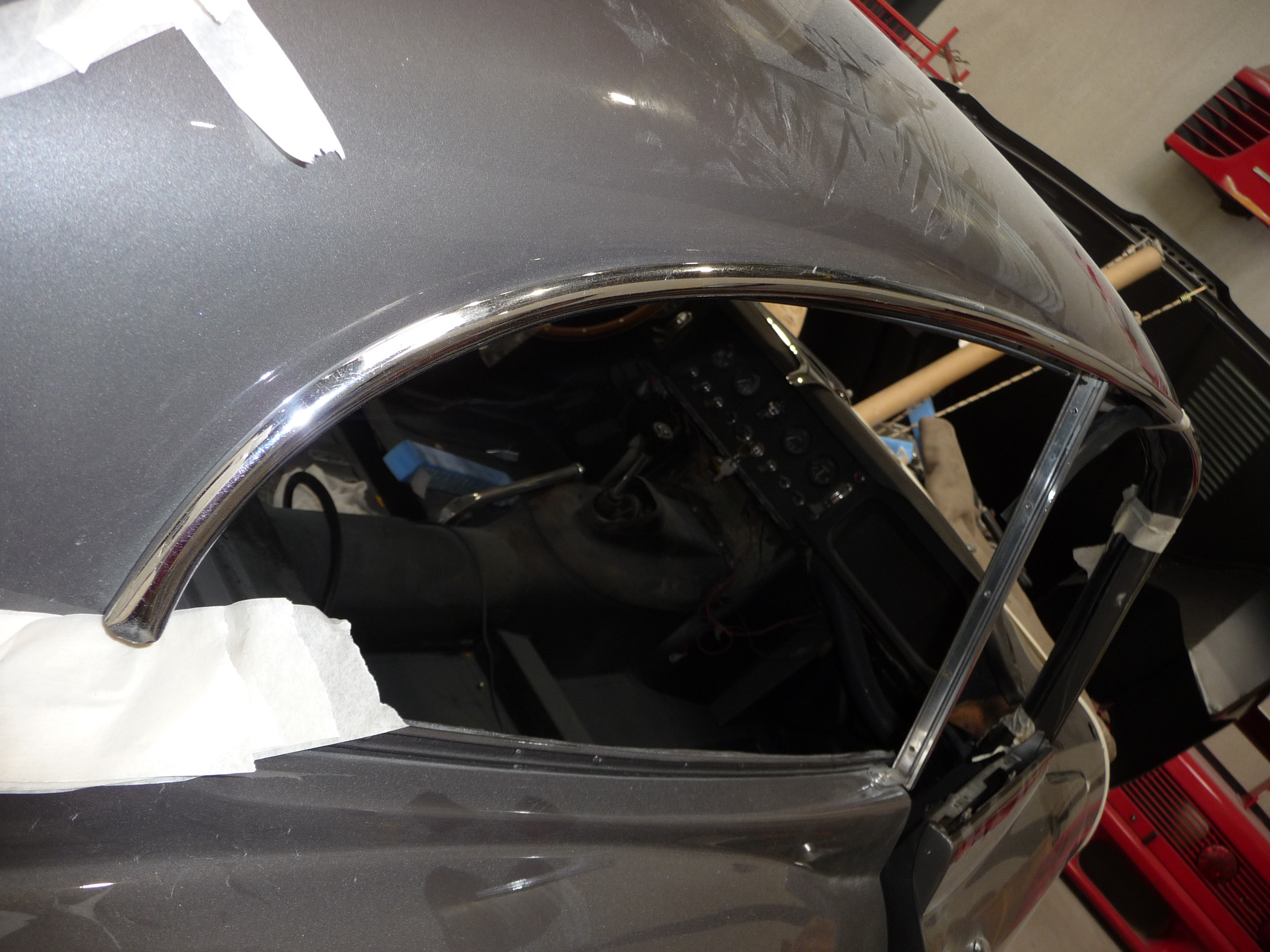

J'ai apporté les baguettes chromées des gouttières de pavillon, elles n'avaient pas besoin d'être rechromées, un bon polissage à l'huile de coude avec du Belgom leur a redonné un coup de jeune.
La pose a été assez facile:

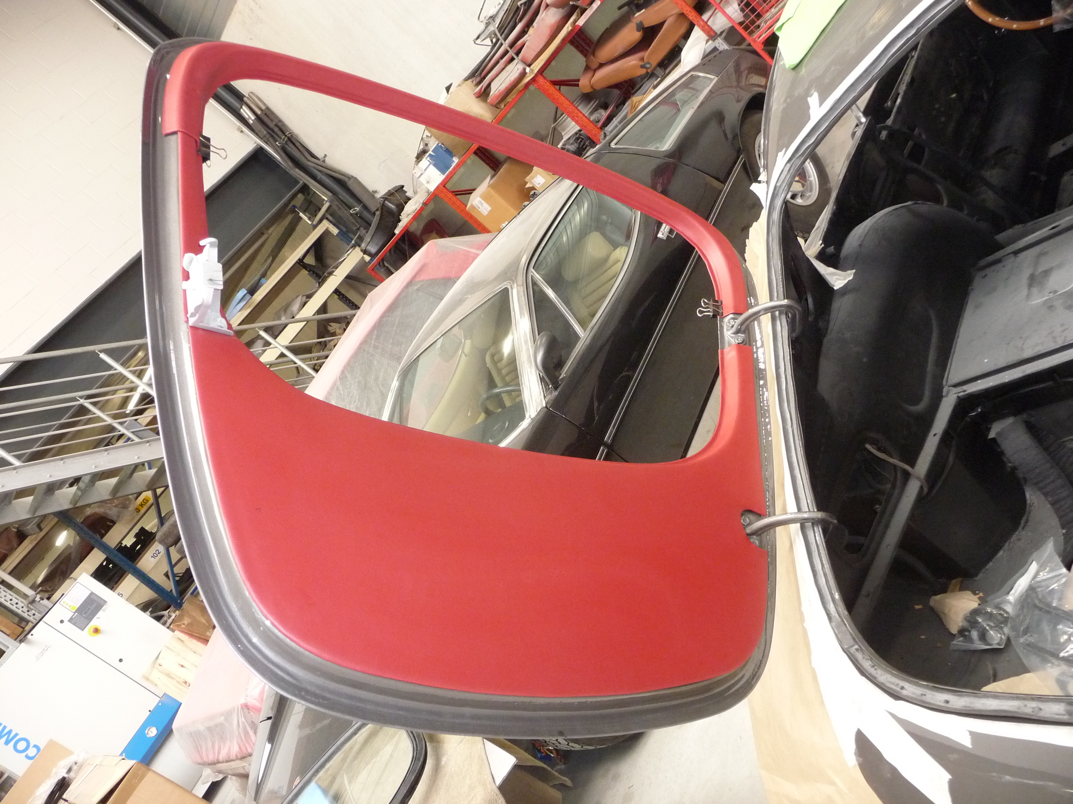

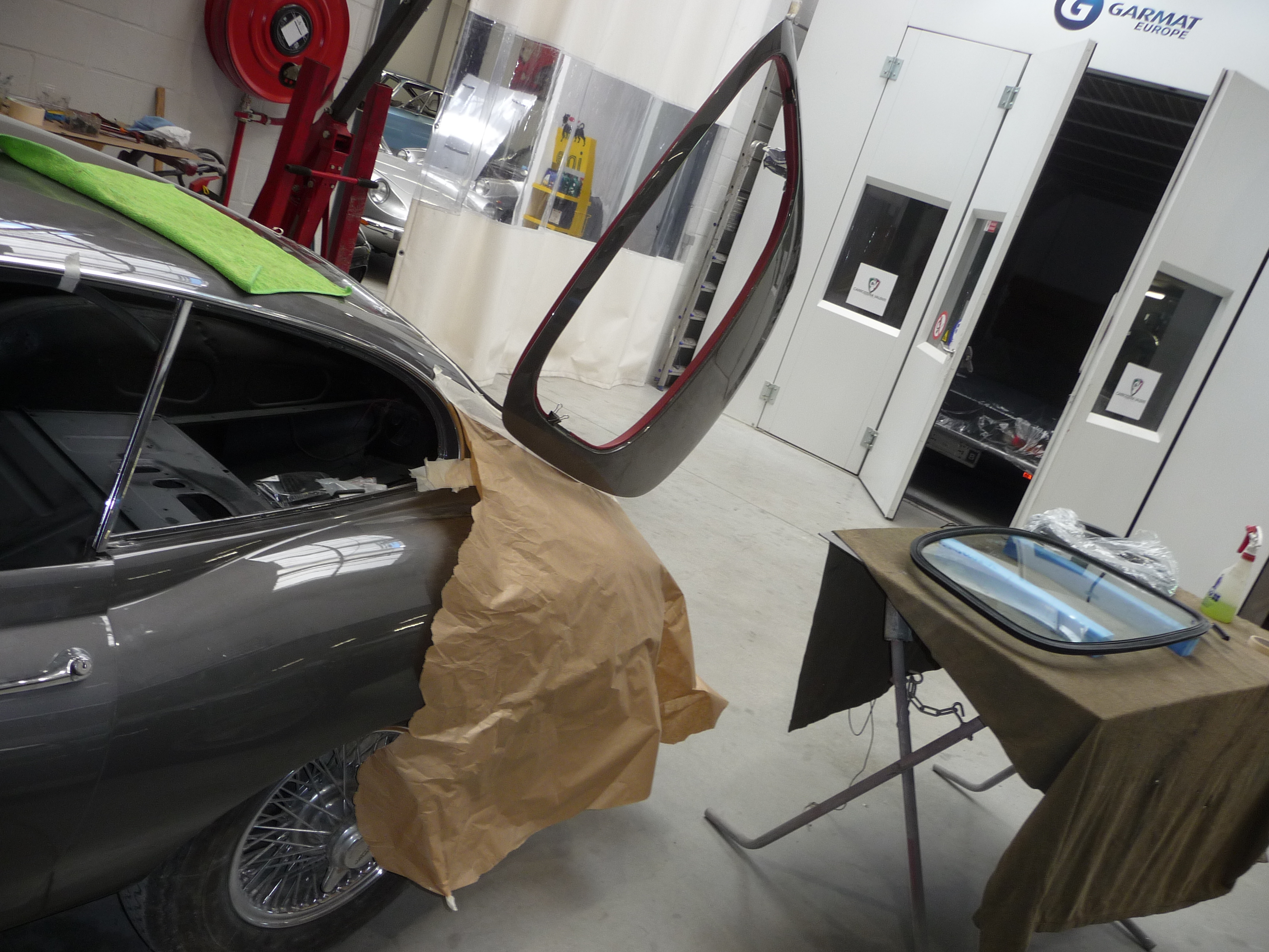

J'ai aussi apporté les joints des vitrages du parebrise et du hayon AR, ainsi que les deux panneaux préfabriqués recouverts de vinyle qui habillent l'intérieur du hayon. Il faut en effet d'abord poser ces panneaux car le vinyle doit être inséré/collé autour de la tôle de bord sous le joint caoutchouc du bord de vitrage.
On voit ici que les panneaux de vinyle ont déjà été posés sur le hayon:
Et là un détail de l'envers, côté externe:

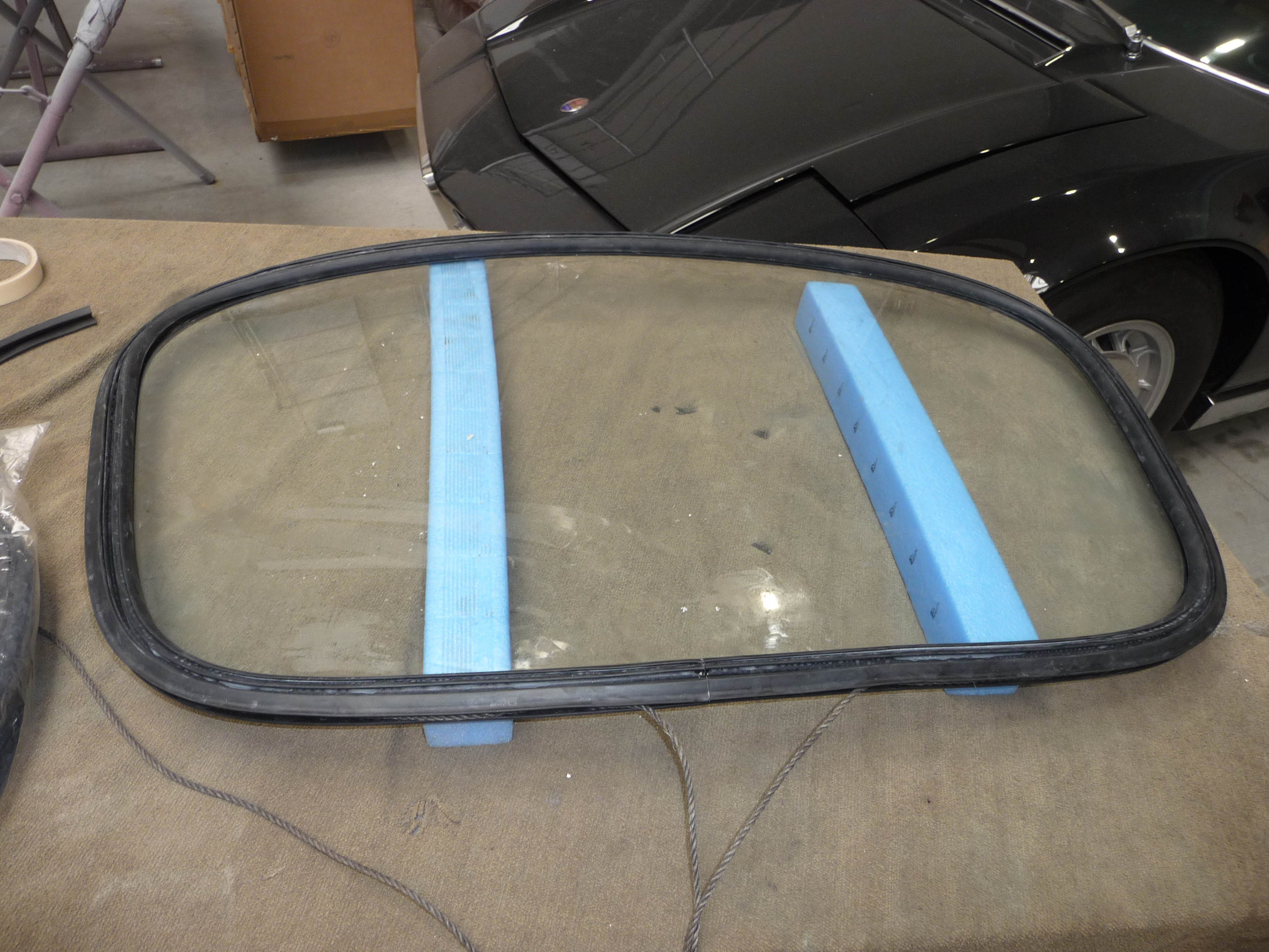

Le vitrage est donc sur la table, avec son joint prédisposé tout autour, prêt à être monté:

On devine comment le montage va se faire, avec une cordelette insérée à l'intérieur de la gorge du joint, que l'on va tirer pour que l'une des lèvres du joint passe "au-dessus" de la tôle métallique, de façon que la gorge du joint se retrouve "à cheval" sur la tôle, progressivement sur tout le pourtour à mesure qu'on tire la cordelette:
C'est une technique éprouvée.
Oui mais... il semble qu'il y ait un petit souci .
Car, dixit le technicien qui n'est pas chaud pour le montage, le joint que j'ai apporté ne serait pas assez souple pour qu'on puisse facilement extraire la cordelette, et donc faire passer la lèvre du joint au-dessus de la tôle.
J'ai pourtant acheté un kit des joints réputés les meilleurs auprès d'une compagnie british spécialisée...
Le joint a une certaine souplesse mais peut-être pas suffisante:
Peut-être la dureté est-elle due à l'épaisseur de ce joint sur la Type E.
En tous cas, il faudrait peut-être forcer et il y a un risque de casser le vitrage lors du montage
Et ce sera probablement encore plus délicat pour le parebrise
Stefano pense qu'on peut essayer en essayant de tirer la cordelette côté extérieur du hayon, plutôt qu'intérieur.
C'est ce qui va être tenté.

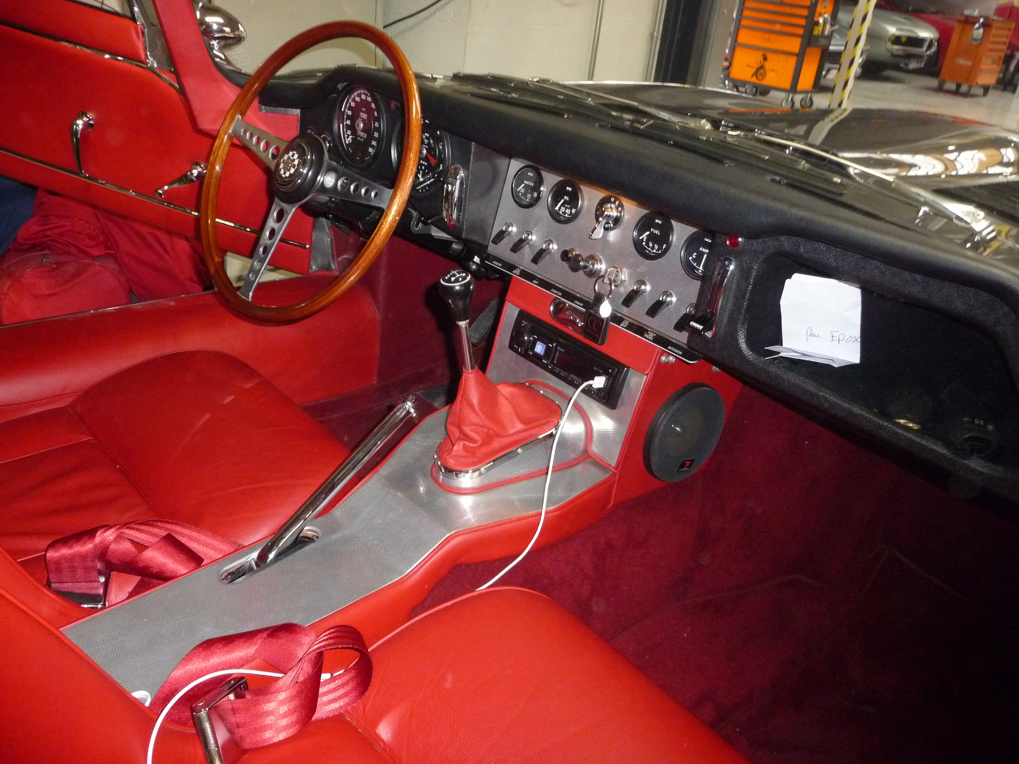

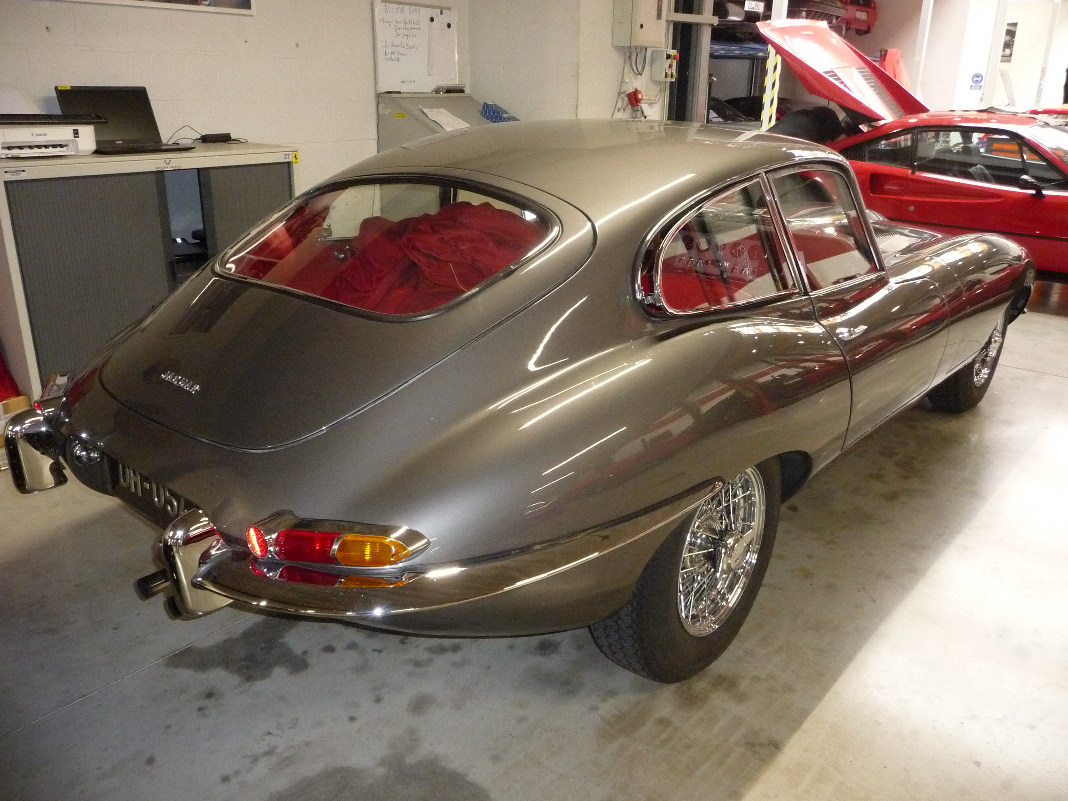

Surprise en arrivant chez Valenti, ma voiture semble avoir été déplacée et même mise sous bâche ...Jaguar!
Serait-elle déjà finie?
Luciano débâche pour moi.
Wow, quelle surprise, une merveille!
Mais à y regarder de plus près, ah bah non, cépalamienne
Bon, je le savais depuis le début , y a pas de housse Jaguar Ici, et ils sont encore plantés à chercher une solution pour mes joints de vitrage...
Sacrée coïncidence quand même.

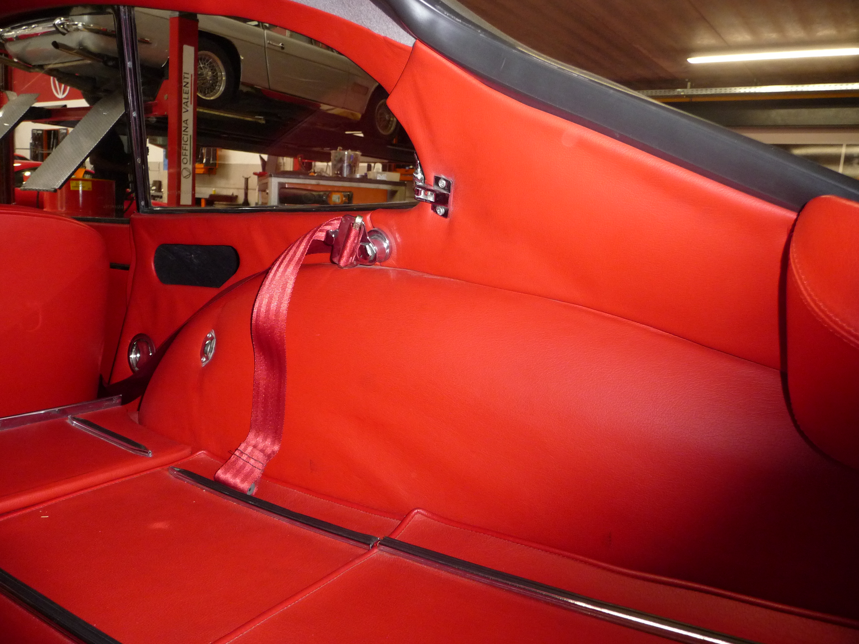

La voiture sort manifestement d'une restauration complète. Elle a exactement la même livrée que devrait avoir la mienne une fois terminée, peinture gunmetal et intérieur rouge. Pas vilaine, hein?
Enfin, presque pareille.
Car celle-ci est une voiture probablement de 1963 (la mienne est de 1964, une des dernières 3.8), avec ici encore les consoles en alu (on passe sur l'autoradio moderne...).
Et assez spéciale en plus car, elle est équipée full cuir, un cuir épais et souple genre Conolly et, paraît-il, provenant du même fournisseur que pour celle de Schumi (oui, celui-là; j'ignorais qu'il avait eu une Type E).
C'est splendide, les moindres détails et recoins sont recouverts de ce cuir, d'un rouge plus vif que celui du vinyle Jaguar, et ça fleure bon à l'intérieur:

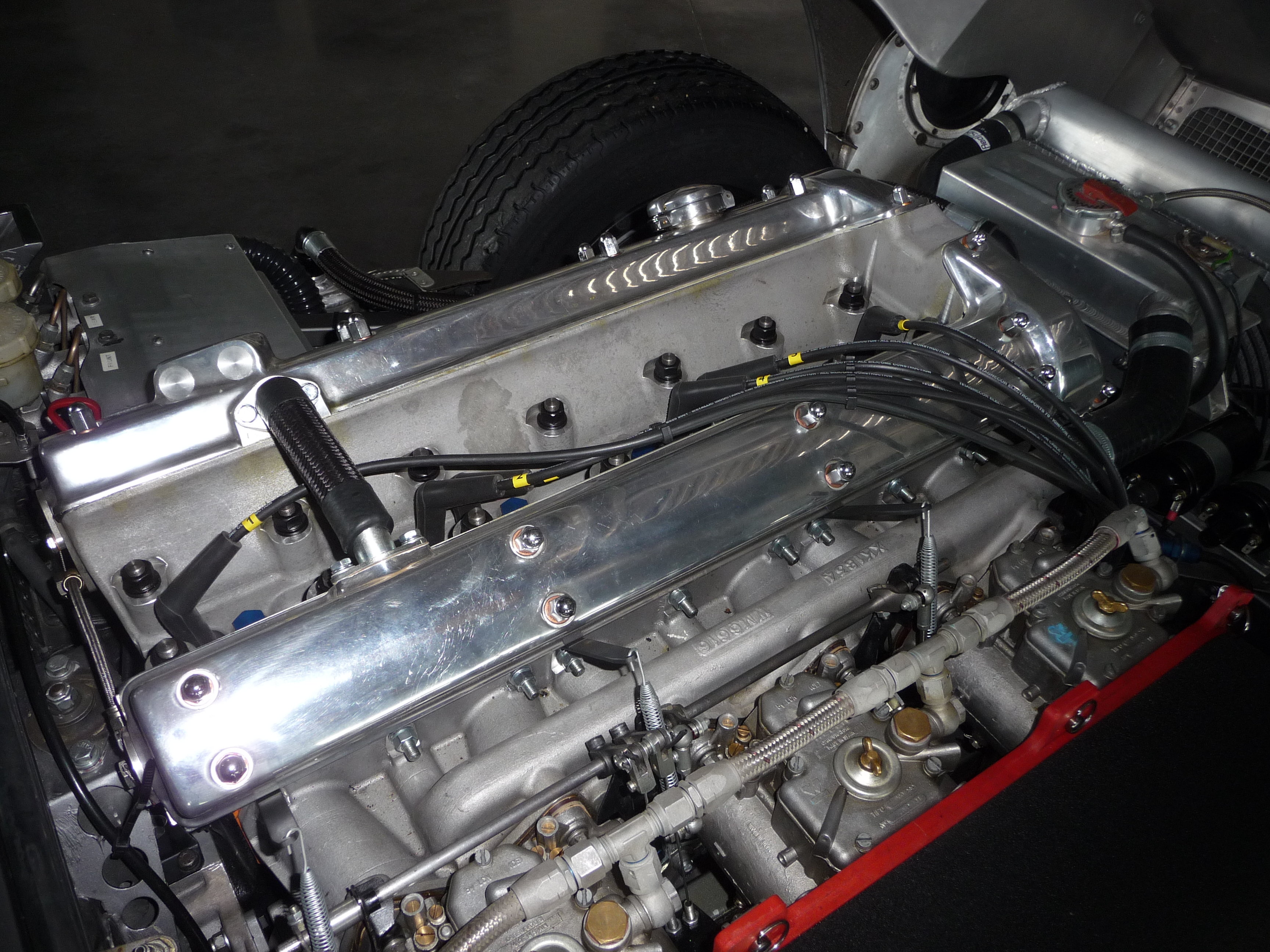

- Messages : 8353

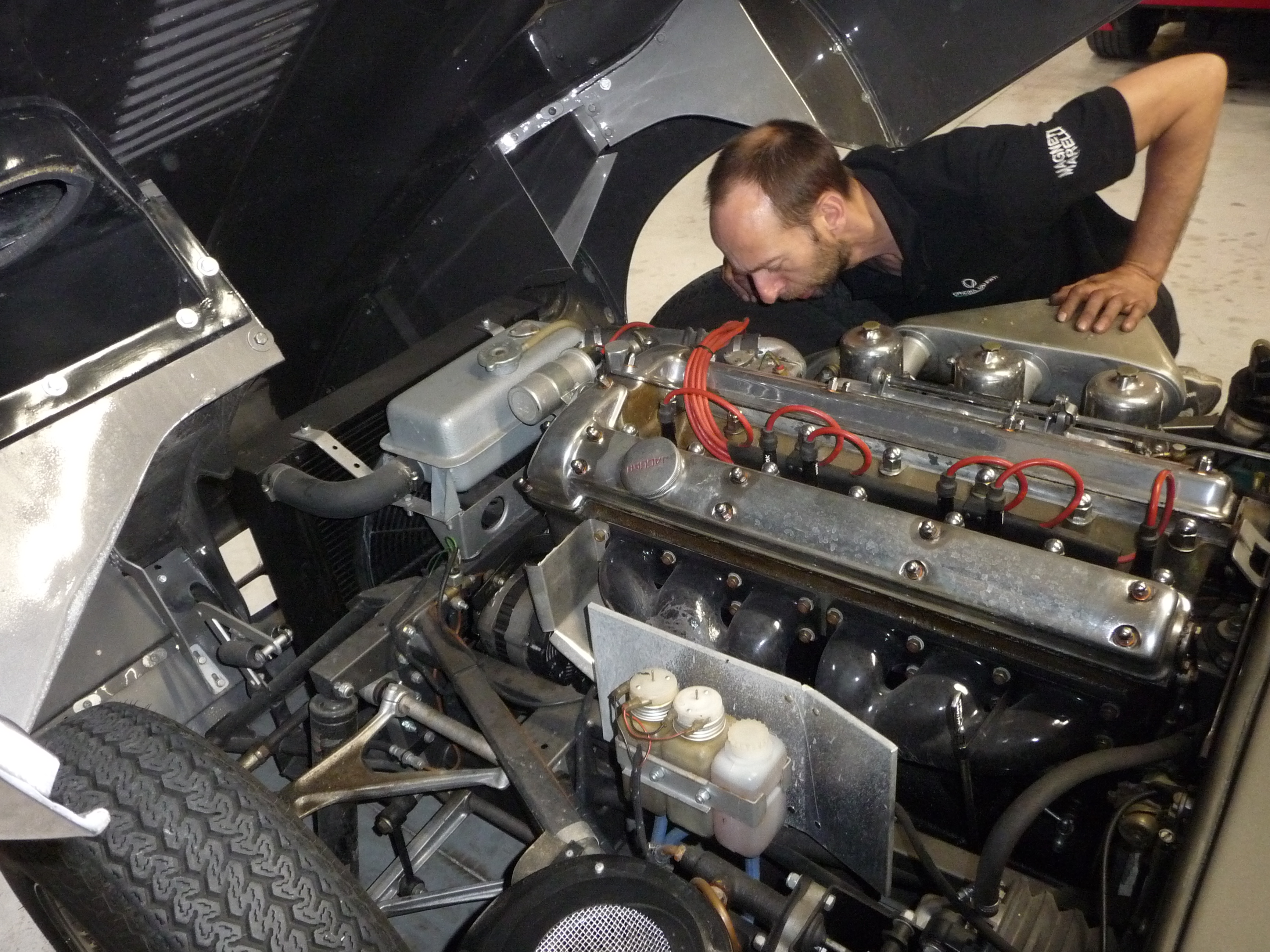

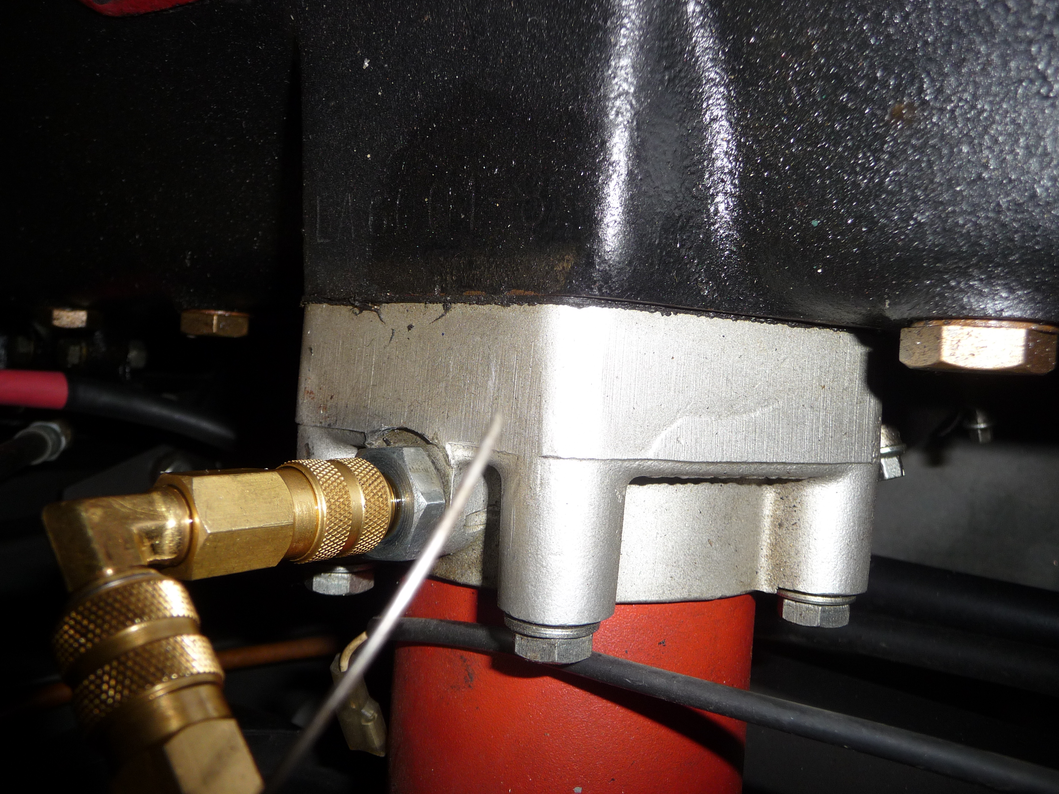

Et à propos, pourquoi est-elle là?
Parce que le proprio est client ici (il a une 308), et que sa Type E a apparemment un pb de pression d'huile trop basse à chaud.
Du coup j'ai aidé pour les indications de démontage et pour les tests
Une fois le filtre à air enlevé, on accède à la sonde de pression située juste au-dessus du filtre à huile (même modèle que sur la mienne, mais ici rouge).
Luciano l'a dévissée et a fixé à la place une sonde mécanique.

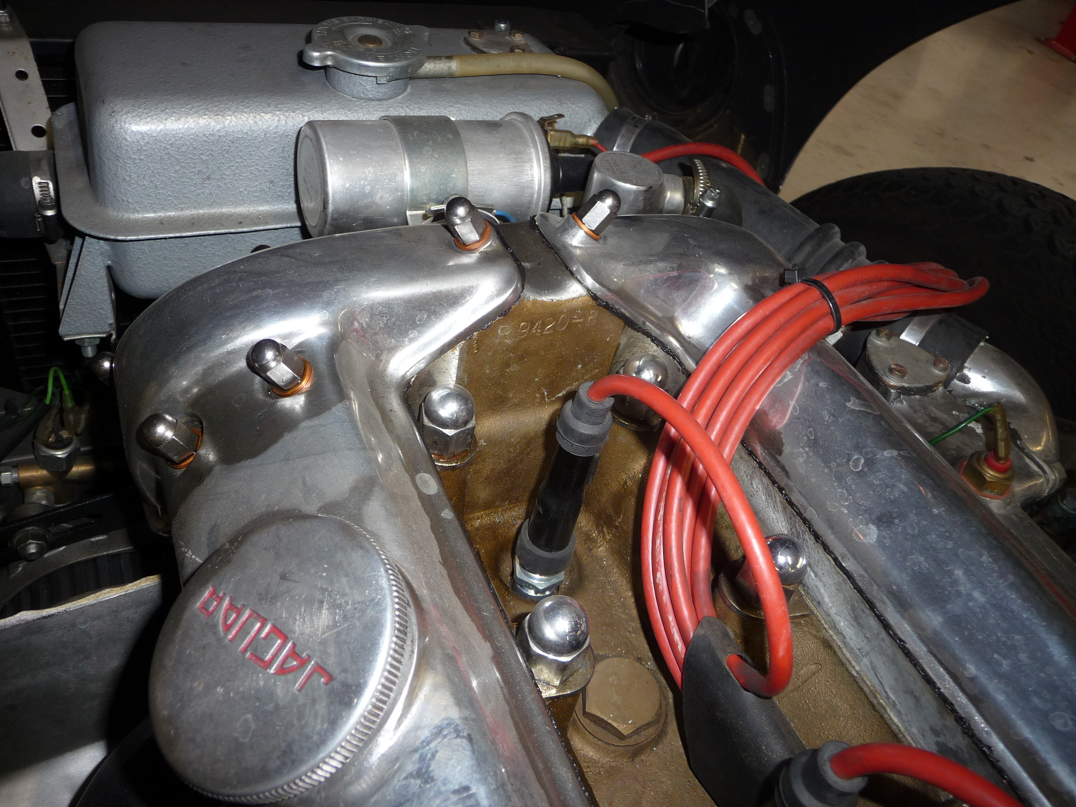

Au passage, j'en profite pour vérifier le numéro de la voiture, il est poinçonné sur l'excroissance noire du bloc où se fixe le filtre, difficile à lire, apparemment le bloc a été repeint, mais on devine LA6001-8:
C'est donc un bloc 3.8 d'une Mark 2, pas d'origine donc...
La plaque montre bien que le moteur devrait être le R9420-8:
Mais au moins, la culasse est bien celle d'origine:
Pour finir, les tests ont bien montré que la pression d'huile était correcte.
Il faut donc changer la sonde ou le mano au tdb, HS.

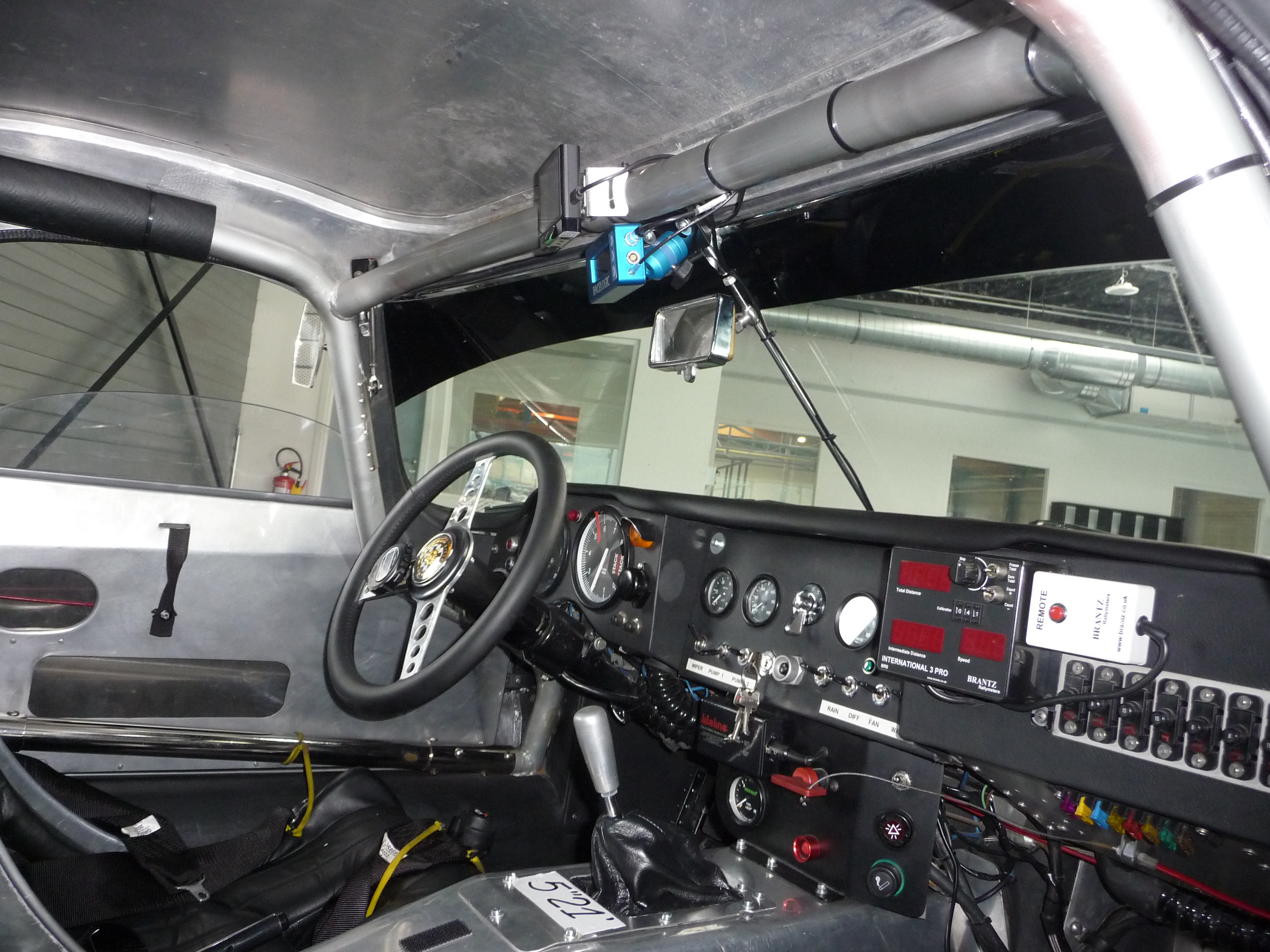

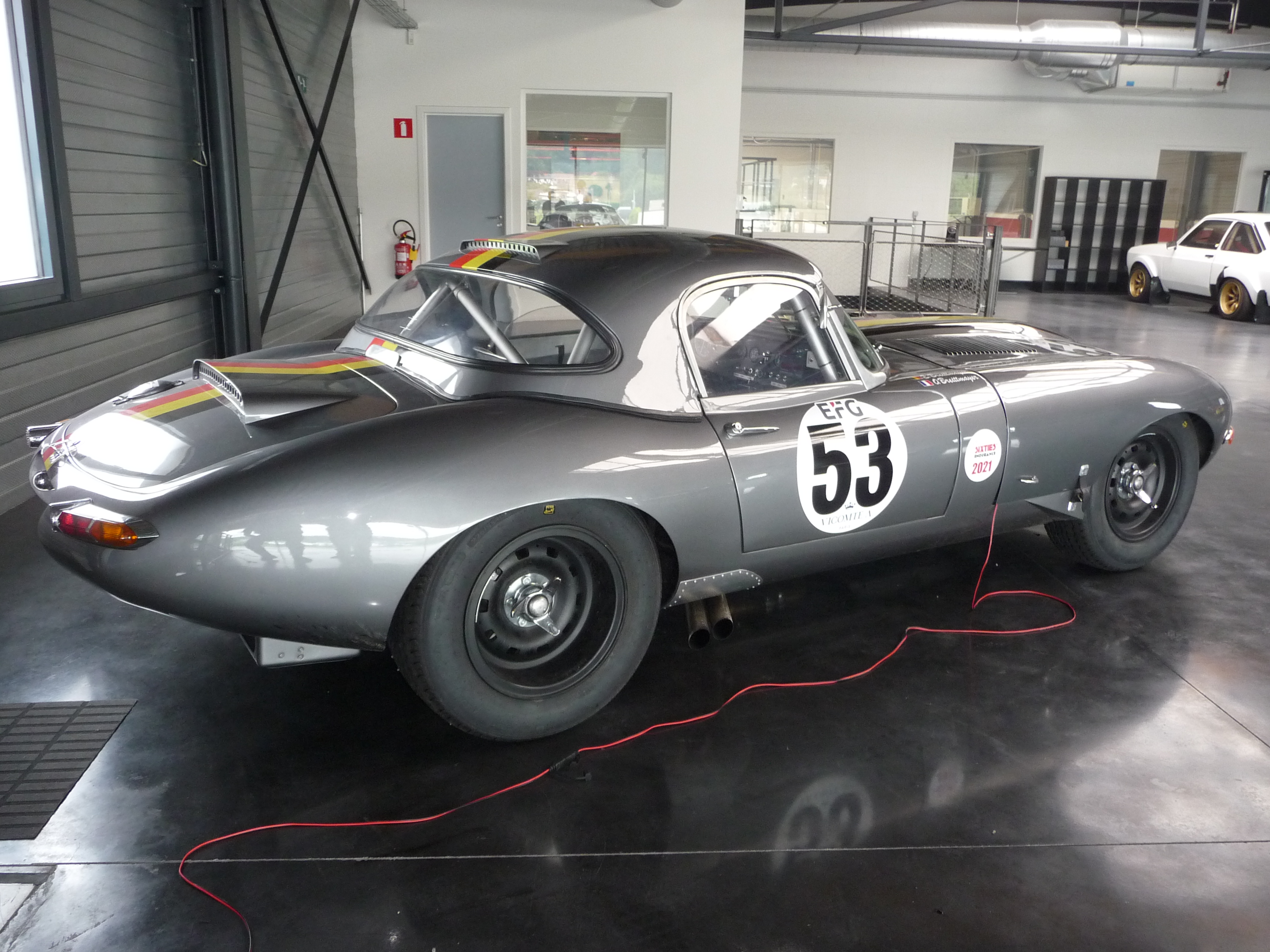

Voici la lightweight 3.8 dérivée de la Type E série 1.
Tous les ouvrants (capot, portières, coffre et hardtop) sont en alu.
Il y a une cage tubulaire très robuste à l'intérieur.
Les roues sont en magnésium ou en alu forgé, bcp plus larges et avec des pneus Racing (ici, des Avon):
Tous les équipements nécessaires pour les courses FIA:
Le moteur est ici la même base 3.8, mais préparée pour environ 350 cv (au lieu de, paraît-il, 265 cv pour le 3.8 de série).
Le "même" moteur, ainsi préparé, permet de faire les courses historiques.
Sinon, il y a aussi des moteurs réalésés jusqu'à 4.5, avec culasse différente (V des soupapes plus grand, soupapes plus grandes, ACT différents, etc.) avec des puissances jusqu'à 450 cv.

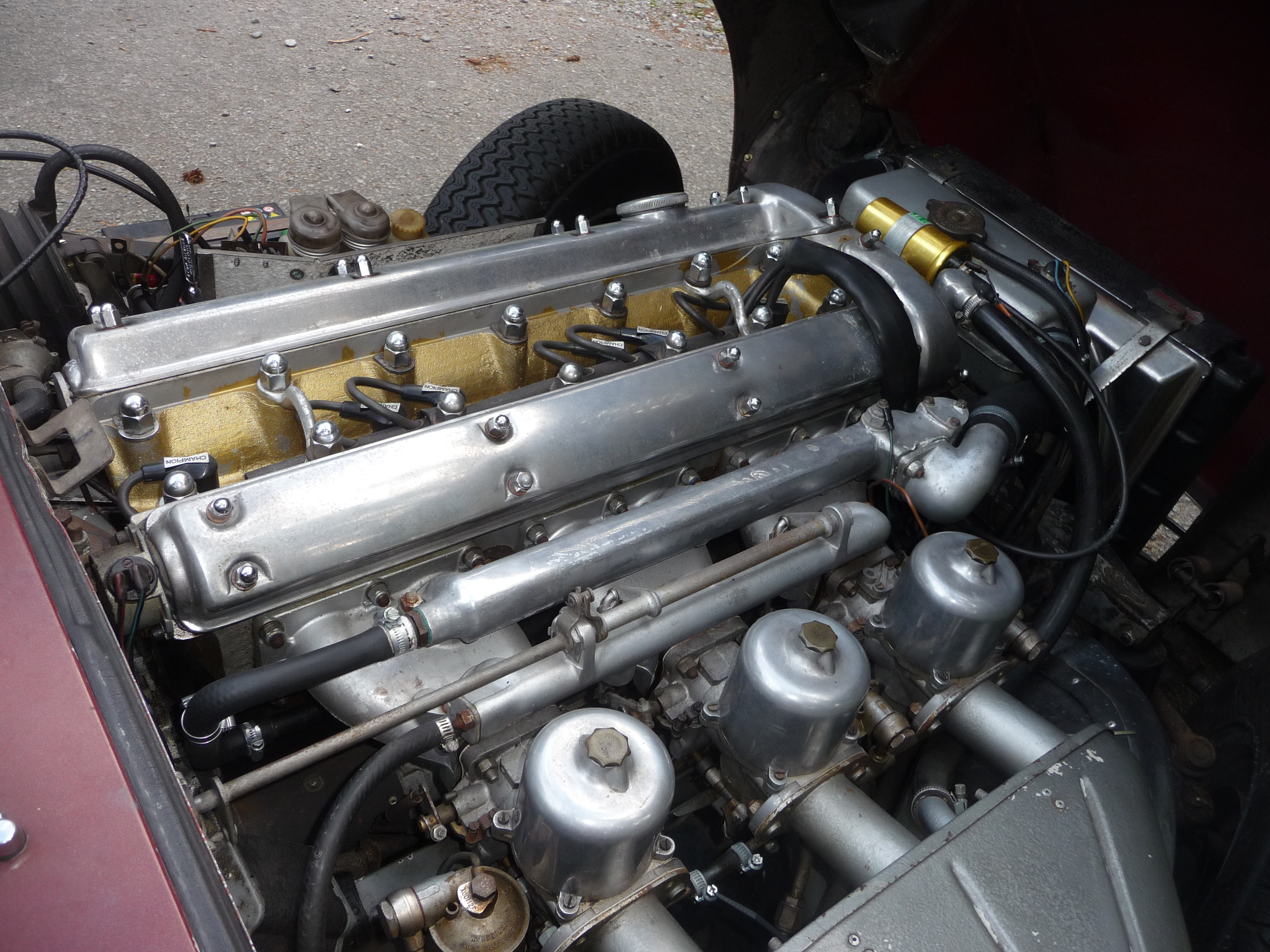

Par comparaison, le moteur de série sur la mienne.
La première différence, flagrante, est les 3 Weber sur le moteur de course, au lieu des 3 SU. Ils procurent plus de puissance à haut régime mais les SU sont bcp plus dociles aux régimes bas et intermédiaires et conviennent parfaitement au moteur XK de série qui se conduit bcp sur le couple, d'où leur choix pour la série.
Les lightweight restent des voitures très compétitives en courses historiques, y compris face à des Cobra ou des 250 GTO.
Quelques vidéos sympa:
https://www.youtube.com/watch?v=YbvPhxFw0XA
https://www.youtube.com/watch?v=_wcWwtQ1f9c
https://www.youtube.com/watch?v=gCPy6efB-N8
https://www.youtube.com/watch?v=4BKdtoU_S_E

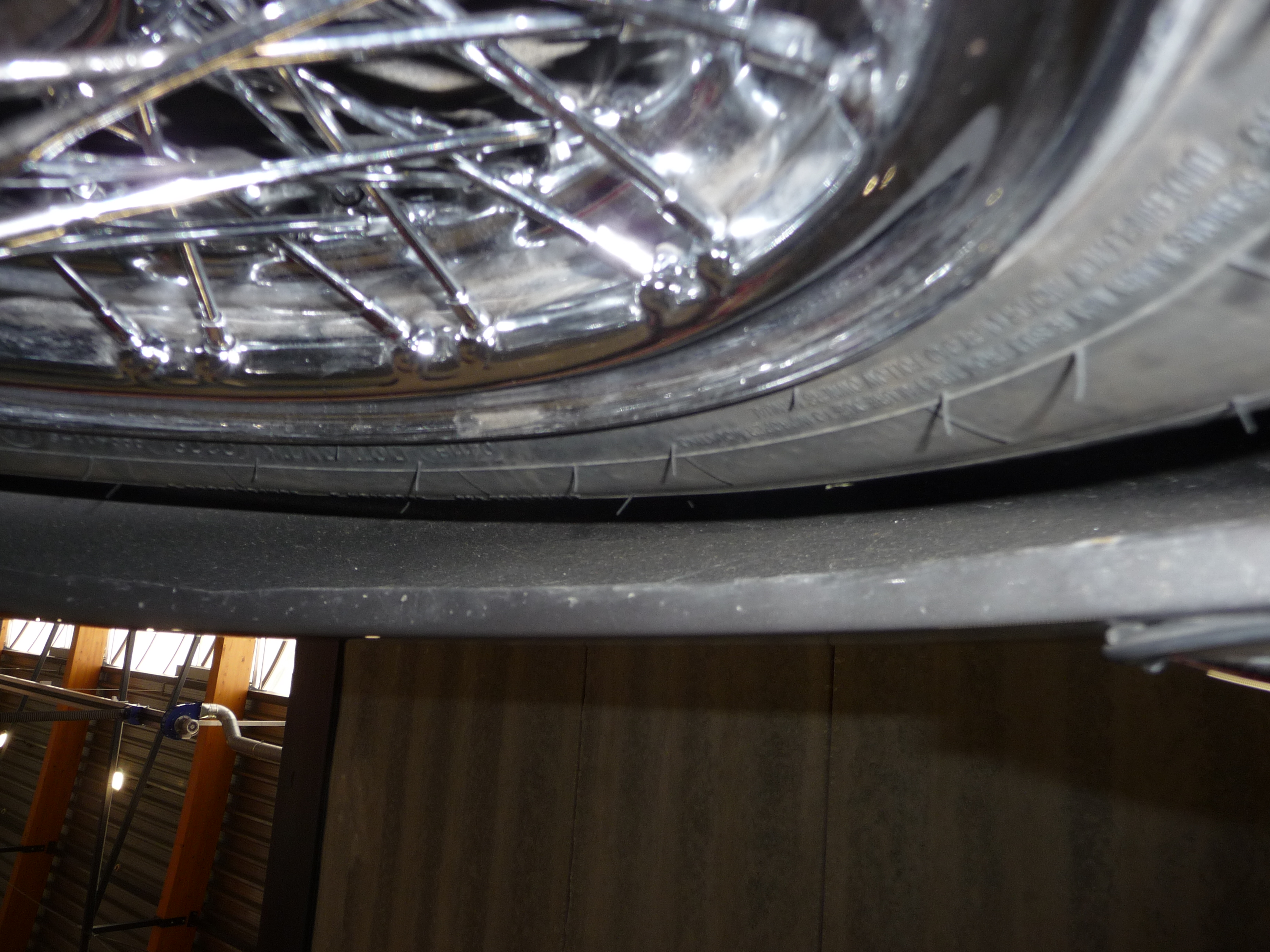

Je me demandais pourquoi la Type E "cuir" actuellement chez Valenti avait un look (ou plutôt un "stance") séduisant.
Je veux parler de ses voies qui me semblaient plus larges qu'à l'accoutumée.
La Type E est en effet connue pour son "carriage look" (comme un wagon), avec des voies étroites et des roues fines (roues de vélo ) profondément rentrées à l'intérieur des ailes.
Cette Type E ne donne pas autant cette impression, les roues semblant moins fines et les voies plus larges.
Qu'on en juge:
Par comparaison, voici le look actuel de la mienne:
Pour un oeil averti, yapafoto (je ne veux pas parler de la condition générale)
Et pourtant les pneus ont la même dimension, 185 R15, étroite certes, mais le rendu n'est manifestement pas le même.
La raison en est l'utilisation sur cette Type E de roues à fils non d'origine, probablement des MWS (ex-Dunlop qui était la marque utilisée par Jaguar).
- Déjà la largeur est probablement de 6" au lieu de 5" originalement, ce qui élargit également le pneu d'autant (stretching de 25 mm). Ca je n'ai pas pu le vérifier, mais l'aspect du pneu le laisse à penser.
- Ensuite, le déport de ces roues est plus important qu'à l'origine, et on constate que le pneu est tout prêt de frotter sur l'arche de roue AR par exemple.
Voici une vue prise de dessous:
Et la même vue pour ma voiture:
Il y bien environ 2 à 3 cm d'écart!
Les roues Borrani de 5.5" que j'ai achetées (et que je dois rénover ) vont me donner un look "moderne" similaire, car leur déport est le même que celui de ces roues MWS de 6".
D'ailleurs les roues optionnelles de 5.5" à l'AR proposées à l'époque par Jaguar pour la Type E de série en compétition (pas la Lightweight qui a des roues nettement plus larges) ont exactement les même specs.
Perso, j'aime bien
