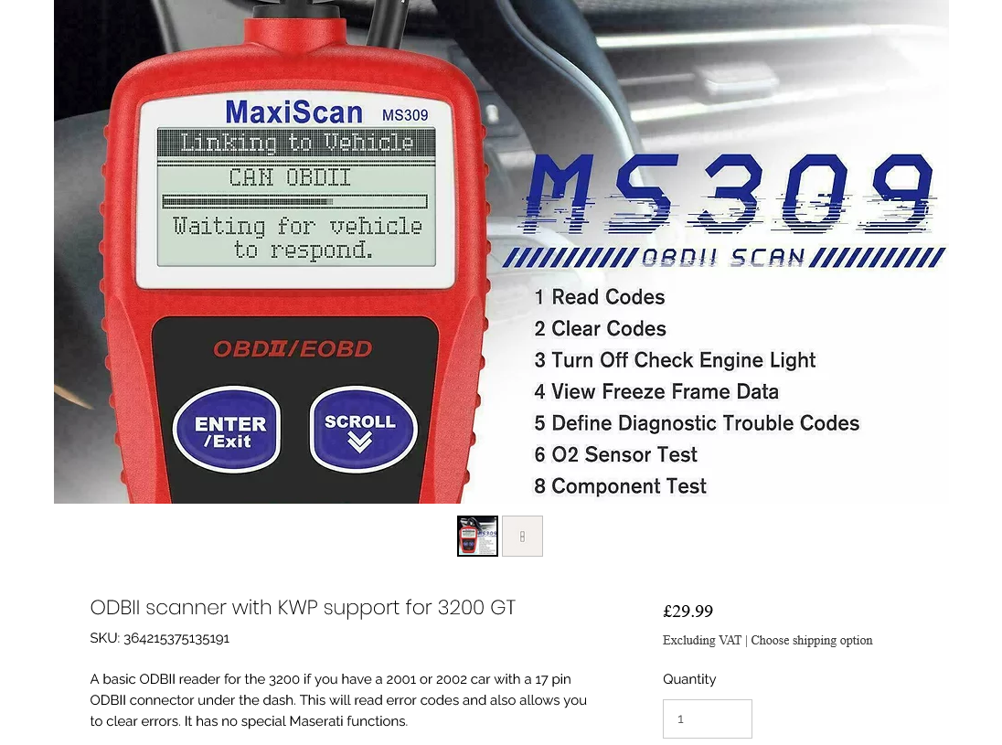

Je viens de voir que Davy83 du forum SportsMaserati Anglais a mis sur son site un lecteur EOBD qui fonctionnerait pour les 3200GT avec prise OBD. Et il me semble que cela fonctionnerait même pour OBD I en plus de l'OBD II.
Si quelqu'un veut essayer, moi j'ai déjà deux lecteurs... ;)
https://www.maserati3200.net/product-pa ... or-3200-gt
