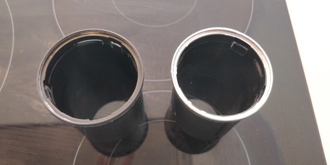

Petit bricolage du jour.
Rechromage des pourtours des aérateurs.

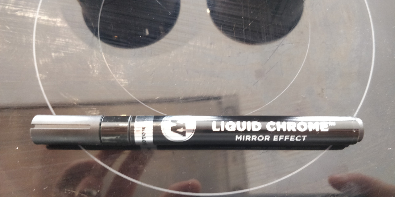

J'ai commandé des stylos à peinture chromée Molotov sur Mamazon il y a 2 mois. Il était temps que je m'y mette.
Les aérateurs avants sont bien, je vais me contenter des arrières.
La première chose à faire, c'est un petit coup de papier de verre. Du 400 puis du 1000, c'est suffisant.
Passage à l'alcool pour bien dégraisser.
Honnêtement, ça marche plutôt bien. Et surtout, ça coûte rien :lol:
Photos in situ quand la deuxième couche sera sèche ;)

C'est quand même mieux comme ça ;)

Cooldent a écrit : Rechromage des pourtours des aérateurs.
Super tuyau, merci.
Comment fais-tu pour retirer les aérateurs de leurs logements ?
Cooldent
Messages : 1096
Re: Back in Black
Message par Cooldent »
Les aérateurs sont en deux parties. Pour la partie centrale, il suffit de jouer un peu et de tirer. Pour le support (qui est la partie à traiter) 3 pattes à relever avec un tournevis et on tire.
Ça vient assez facilement.
Concernant la peinture. Inutile de passer plusieurs couches, ça ne change rien. Il faut surtout bien nettoyer la pièce et passer au papier de verre. Inutile aussi d'asseyer de corriger avec le papier de verre (même le 2000), il faudra repasser avec le stylo pour retrouver le brillant.
