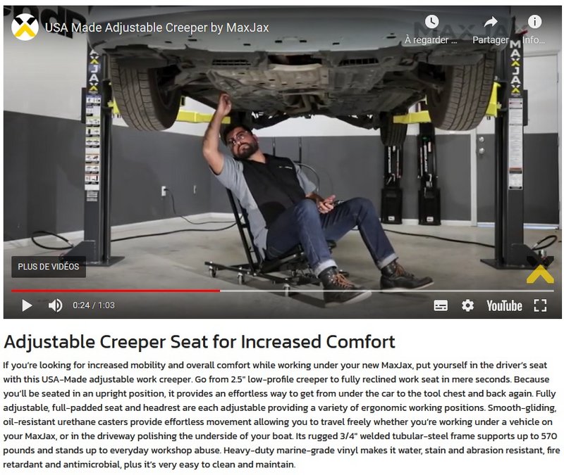

Ils l'ont fait, mais c'est Américain, 235 $, les frais, les taxes,... :(

C'est quand même "un peu" cher le siège. :?

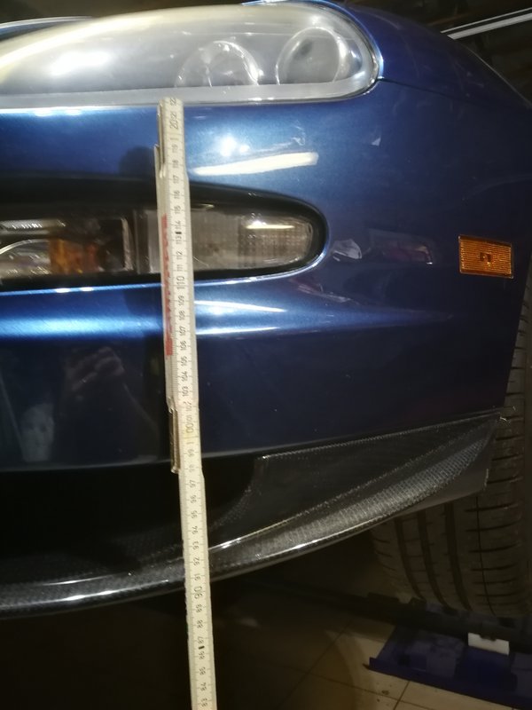

1. Si la MCV passe, toutes vos voitures passent. Et à priori, ça se présente pas mal.
La voiture monte sans soucis, sans pousser le pont (à 500kg le bout, ce serait étonnant, mais bon, ça pourrait).

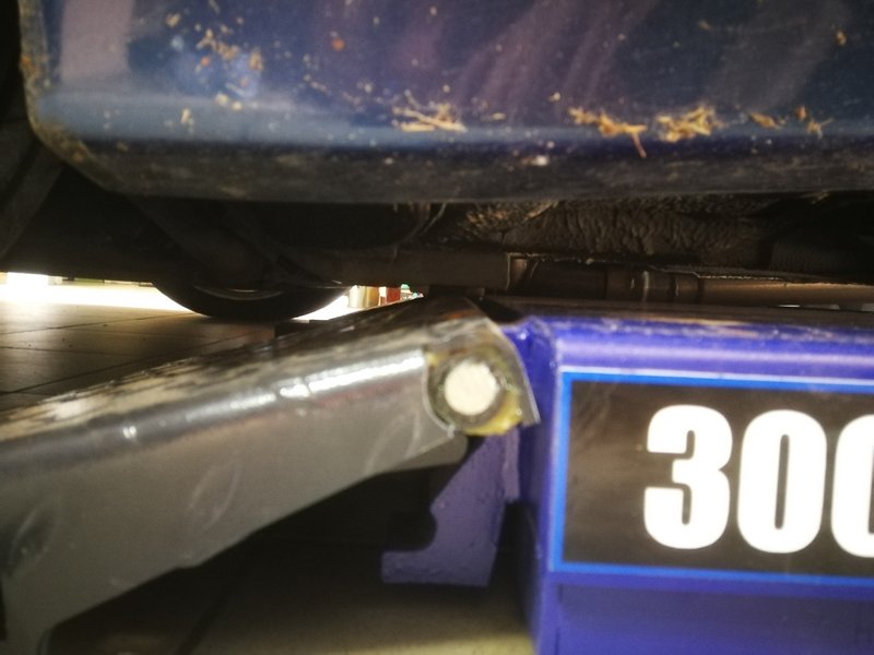

2. On serre les fesses en descendant de l'autre coté, à priori, ça passe sans soucis.
Enfin sans soucis, on est tout tout près tout de même. Ca se joue à 5mm pour les attaches de la crémaillère, pour les prochaines, par sécurité je rajouterai une petite planche devant pour gagner 1cm.

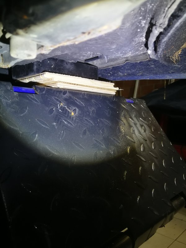

3. Je comprends pourquoi certains ponts sont vendu avec des pads caoutchouc de plusieurs épaisseurs, deux voitures testées, et mon pad dans aucun des cas assez épais pour venir toucher le point de levage avant qu'un autre élément du chassis rentre en contact avec le pont (et à tous les coups, ça va être une durite qui se fera un plaisir de s'écraser :evil: ).
Donc rajout de deux morceaux de parquet en attendant. Cafait le job, j'imagine que les pads doivent se vendre à vil prix sur amazon ou autre. Ici par exemple ;) https://www.amazon.fr/pi%C3%A8ces-caout ... 0390533096

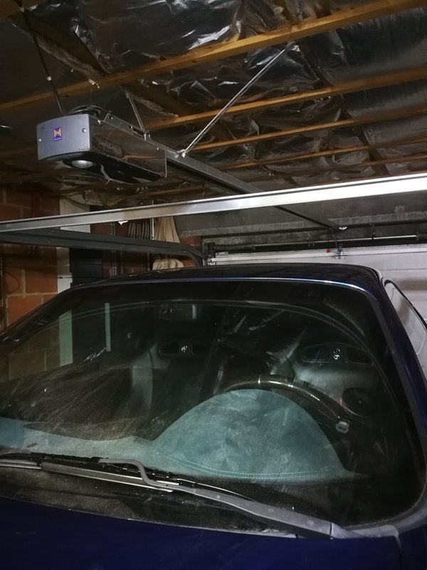

5. Comme déjà dit, le système pour relever la porte du garage est sur le chemin, je reste donc largement à distance, pas que j'aie peur hein... Mais bon. Et de toutes façons, il me manque un peu d'huile, je suis certain que ce n'est pas indiqué de le monter à fond pour l'instant :lol: .

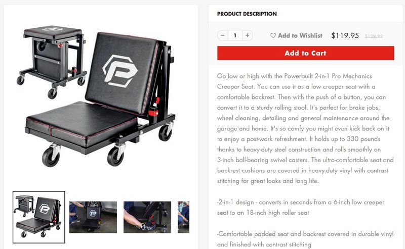

Désolé c'est encore moi :D , je vais toujours vous parler de problèmes de siège.
Vous ne voyez pas l'intérêt ?, un jour peut être... :lol:
Mon siège "une planche et 4 roulettes" est en production. Pour la mousse et l'habillage j'ai pas le temps, et la patience... :roll:
https://www.youtube.com/watch?v=BDy9Ktxtz7g
Mais la Rolls c'est celui là. Et c'est encore Américain enfin Canadien, enfin là bas avec les taxes... :(
https://www.powerbuilt.com/products/2-i ... ller-stool
Pas trop encombrant car j'ai un peu peur avec l'encombrement de l'autre. Avec nos ponts ciseaux, y a des tubes par terre... :?

Et la moitié du tarif de l'autre....

Pas mal du tout, ce siège.
Merci de la trouvaille (j'ai cherché en vain sur le net, sur le web on trouve des chariots faisant tabouret, mais pas siège au ras du sol).
Bien que je n'en aie pas l'usage moi-même, sans ...pont :(

J'ai peur que le Sealey ne soit pas très robuste si tu penches le dossier pour travailler avec un dos incliné (plus confortable).
Le Powerbuilt me semble bcp plus solide.

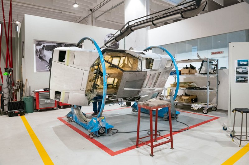

J'ai peut être trouvé encore encore mieux. :D
Vendu en France, plus confortable que le deuxième présenté, mais moins encombrant que le premier.
J'ai fait une demande de prix sur internet, mais j'ai peur qu'ils ne vendent pas aux amateurs, et ça doit piquer un peu niveau tarif.
Je peux toujours le faire acheter par mon assos, voir par un de mes potes garagistes, voir par Maseratitude pour étude... :mrgreen:
EDIT : Je viens de recevoir l'adresse du vendeur :
EDIT 2 : La première adresse n'était pas la bonne, c'est ici :
http://www.absagencement.com/accueil/er ... 9vatrices/
Il y a tout ce qu'il nous faut pour travailler bas, mais vu le site, je n'ose même pas demander le prix... :?

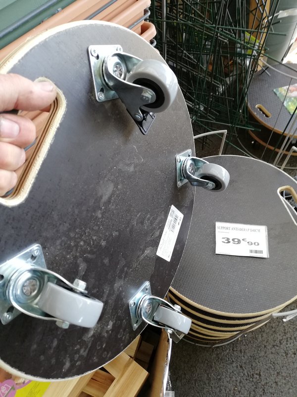

Pour ceux qui ne veulent pas s'embêter à fabriquer un siège à roulettes, un peu dure pour les fesses mais ça existe tout prêt au rayon pot de plantes. Dessus antidérapant, comme ça on ne peut pas tomber... :D
Bricomarché :
ÉDIT : Je viens de trouver le même support de pot chez Leroy Merlin à 20,90€
