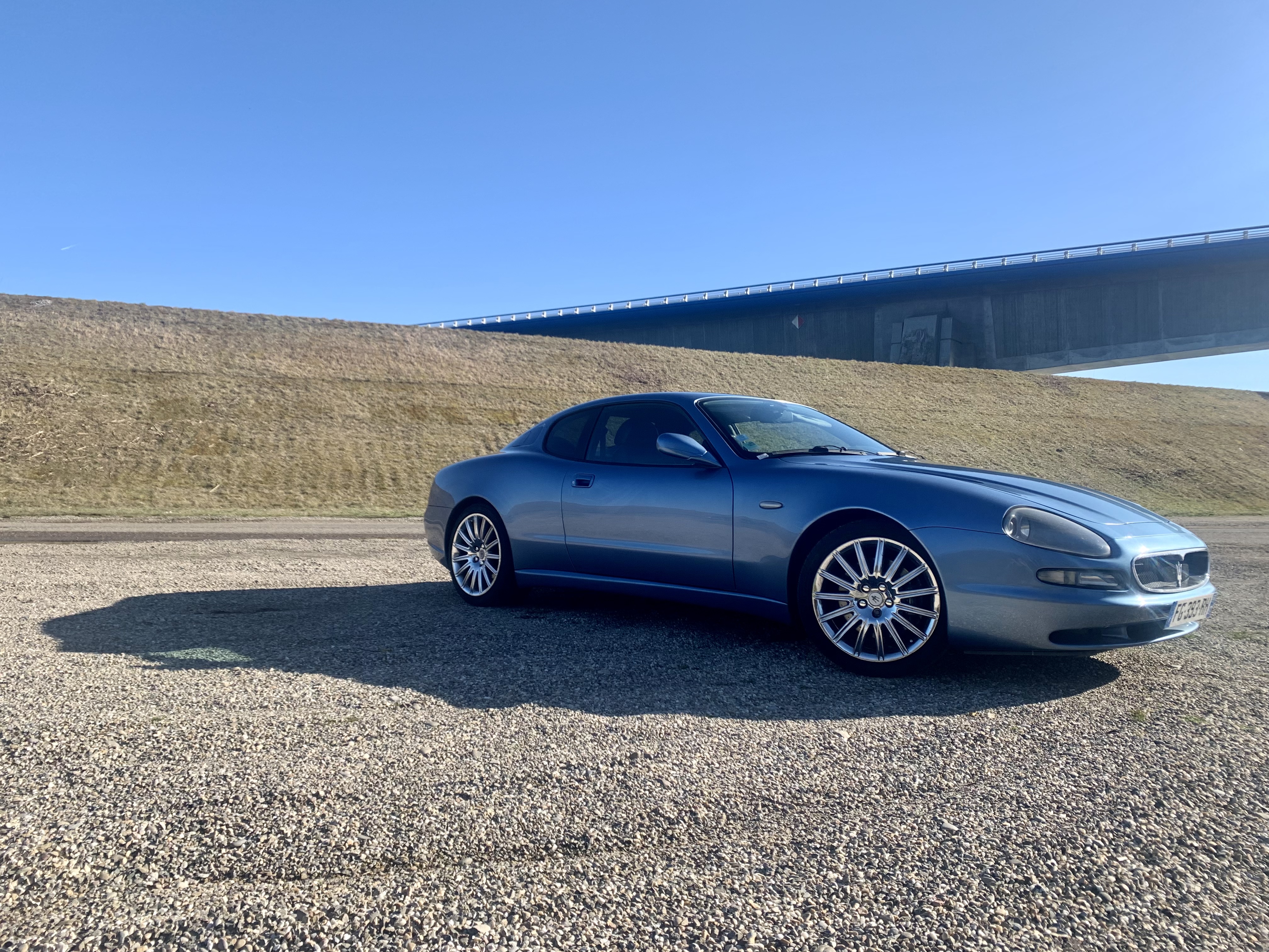

Est ce que c est moi, ou bien l auto est rabaissée? Le moins qu on puisse dire c est que j ai une suspension ferme...
Messages : 9029
Re: AAM205
Rabaissée ou avachie? :roll:
Messages : 8856
Re: AAM205
Oui, elle est plus basse que la mienne
Même l'AC ne semble pas si basse.
On dirait que tu es 1,5-2cm plus bas. :shock:
Messages : 4525
Re: AAM205
Ah oui ça semble très bas ! Tu ne touches pas un peu partout ?

Au bruit ! Je parle de ta hauteur de caisse, par exemple au franchissement de ralentisseurs, rampes de parking...
Dernière modification par Gianni le mar. 23 juin 2020 10:28, modifié 1 fois.
Messages : 10318
Re: AAM205
Will_Oldham a écrit :Au bruit ! Je parle de ta hauteur de caisse, par exemple au moins franchissement de ralentisseurs, rampes de parking...
Ah ben ça, sur toutes, je roule au pas, sinon je touche quasi partout. A croire qu en Alsace ils ont fait les routes et les passages pour les suv.
Pour la Es, j ai pris l option inverse de l origine qui était rabaissée, pour que ce soit plus haut...

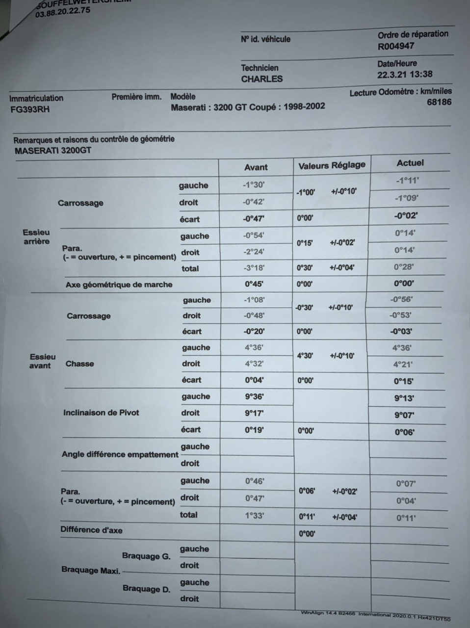

Sinon, les caches poussières sont changes partout. J ai finalement dû changer les bras avant inférieurs, rotules avaient dû jeu, comme dab, et ce qui etait prévu aussi, les rotules bras supérieurs. On change juste la rotule et on garde le bras.
Pour les bras inférieurs, j avais acheté en Angleterre des bras pour quelqu un qui en avait besoin, et comme je faisais venir le ciel de toit en cuir, j avais propose de les faire venir avec. Et....
Et...je dois remercier le quelqu un, parce que finalement plus de son, plus d image, il n a plus répondu lorsque je lui ai annoncé qu ils étaient là...
Depuis, j’ai appris qu il avait vendu son auto un peu plus tard avec le problème, et d autres :mrgreen: bref.... bien content d avoir rendu service pour rien, j en ai profité... Et vu le prix que je lui avais obtenu... je me réjouis d avoir pu en bénéficier. :o Il y a une morale à ça. Rends service aux autres, il n est pas impossible que ça te serve :lol:
Un CT de reve....
Mais je ne vois pas ce qu ils ont avec ces antibrouillards. Il faut vraiment que je regarde comment se fait le réglage. Je crois bien ne jamais les avoir allumés. Qui sort une 3200 quand il y a du brouillard....
Et j ai fait faire parallélisme chez Vulcastra, grand spécialiste de la région. Vu le temps que ça leur prend, le forfait ça fait 160 e de l heure...bon c est un peu simpliste de compter comme ça. De l intérêt d être un expert reconnu.
Et bien, il y avait avant, et finalement ce n était pas terrible, je le comprends maintenant. Il y avait après changements des rotules et bras. Et la c’est limite dangereux à conduire.... ça se baladait dans tous les sens. Et il y a après le parallélisme. Une autre voiture. Avant je roulais doucement, je vais pouvoir pousser un peu. Et je promets que je vais chercher à comprendre sérieusement les valeurs que ça désigne.

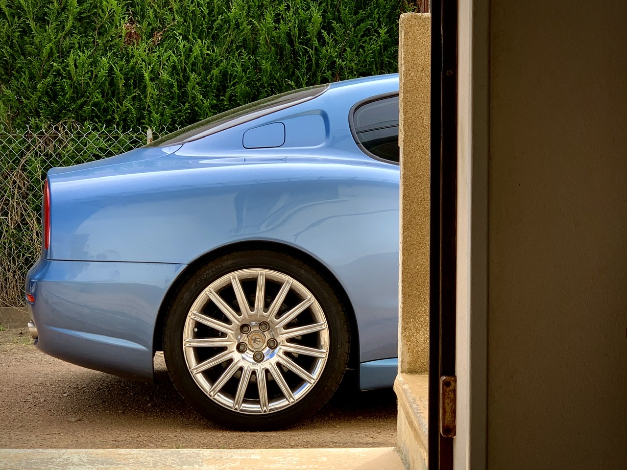

Superbe. Je me souviens de ton passage à Colmar.

Oui, très jolie photo.
T'avais bien repéré l'agencement...
