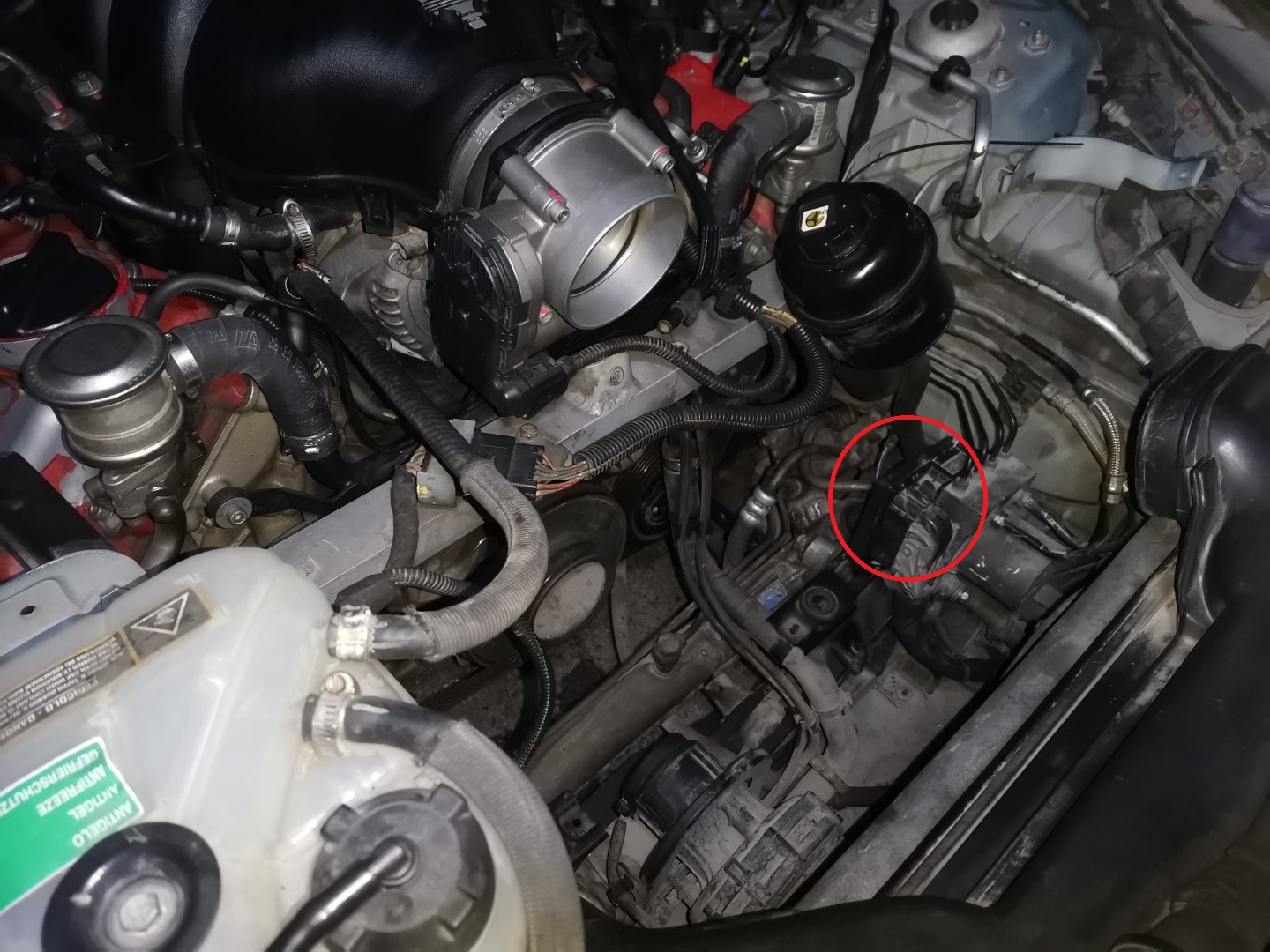

Question bete, surement, mais pourquoi ne pas commencer par remplacer le contacteur de pedale de frein puisque la valise indique qu'il a un probleme? Ca n'est pas une piece tres chere il me semble donc ca peut valoir le coup de tester ca en premier.
Ce qui m'etonne vraiment dans cette histoire c'est les problemes de phares. Sur ma QP j'ai un souci avec l'ABS qui a egalement un impact sur les autres systemes (MSP, skyhook, etc.), mais par contre les phares et passages de vitesses fonctionnent normalement. Dans mon cas je pense que l'origine du probleme vient du capteur de pression de frein qui se trouve dans le bloc de valves de l'ABS.
Le contacteur de pedale de frein me semble une bonne piste parce qu'il est lie effectivement a tous ces systemes (freins, boite de vitesse et phares).

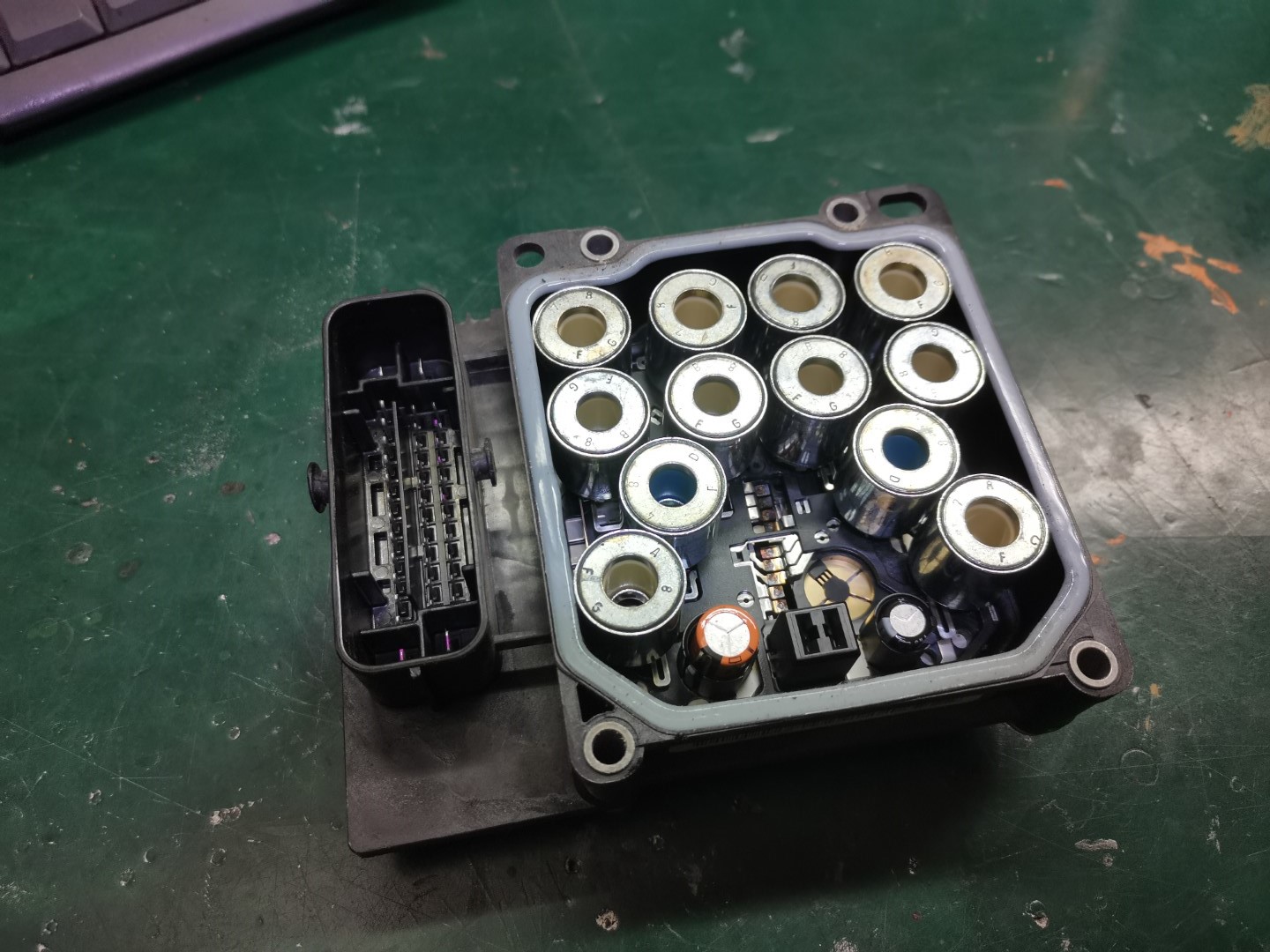

Apres ca en effet peut aussi etre le module de frein, auquel cas celui ci se trouve au niveau de la pompe d'ABS, c'est le boitier noir en plastique qui est attache derriere le bloc en alu. Il est possible de le retirer sans demonter tout le systeme et sans avoir a purger (je l'ai fait recemment sur la mienne), pour cela il faut retirer le boitier du filtre a air afin d'avoir un peu de place, puis demonter les supports qui maintiennent les tuyaux de freins sur le chassis ce qui permettra plus tard de pouvoir bouger la pompe sur quelques centimetres, et enfin demonter les 3 vis du support metallique qui maintiennent le bloc d'ABS en place. Une fois que c'est fait il est possible de separer le bloc ABS de son support et ca donne enfin acces aux 4 vis qui maintiennent le module ABS contre le bloc de valves.

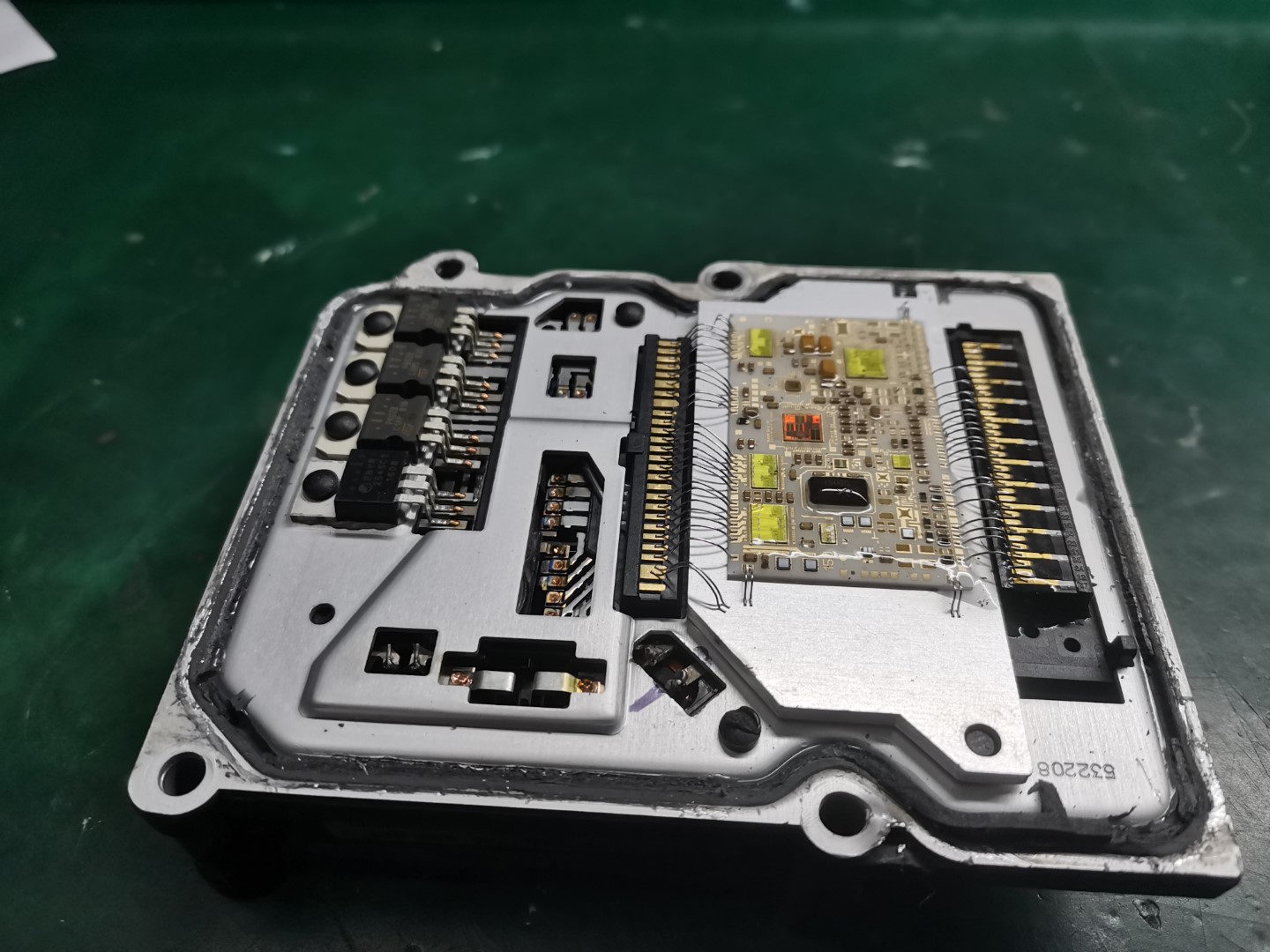

Voila a quoi ca ressemble une fois demonte. Ca prend environ 30 minutes pour en arriver la, voire surement moins si on a l'habitude. Malheureusement le circuit imprime du module de controle ABS est un peu special donc probablement pas evident du tout a reparer: Bon courage et bonne chance, en esperant que vous trouverez une solution rapidement.
