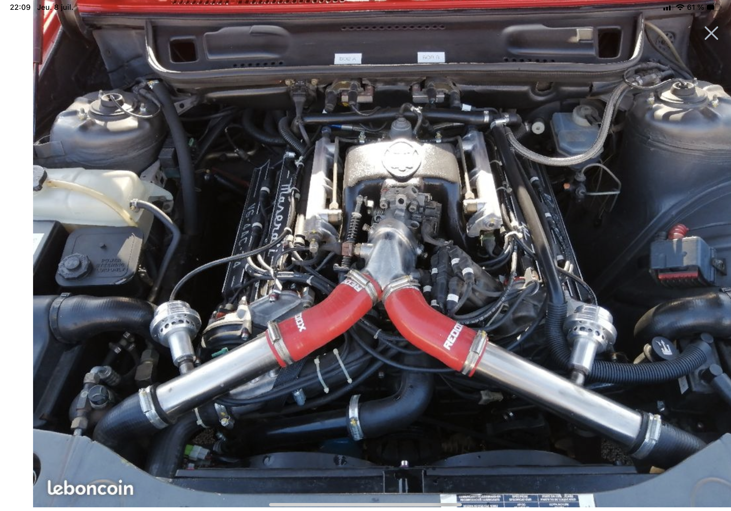

Sur Ghibli en vente sur LBC des dump valve bien symétriques
