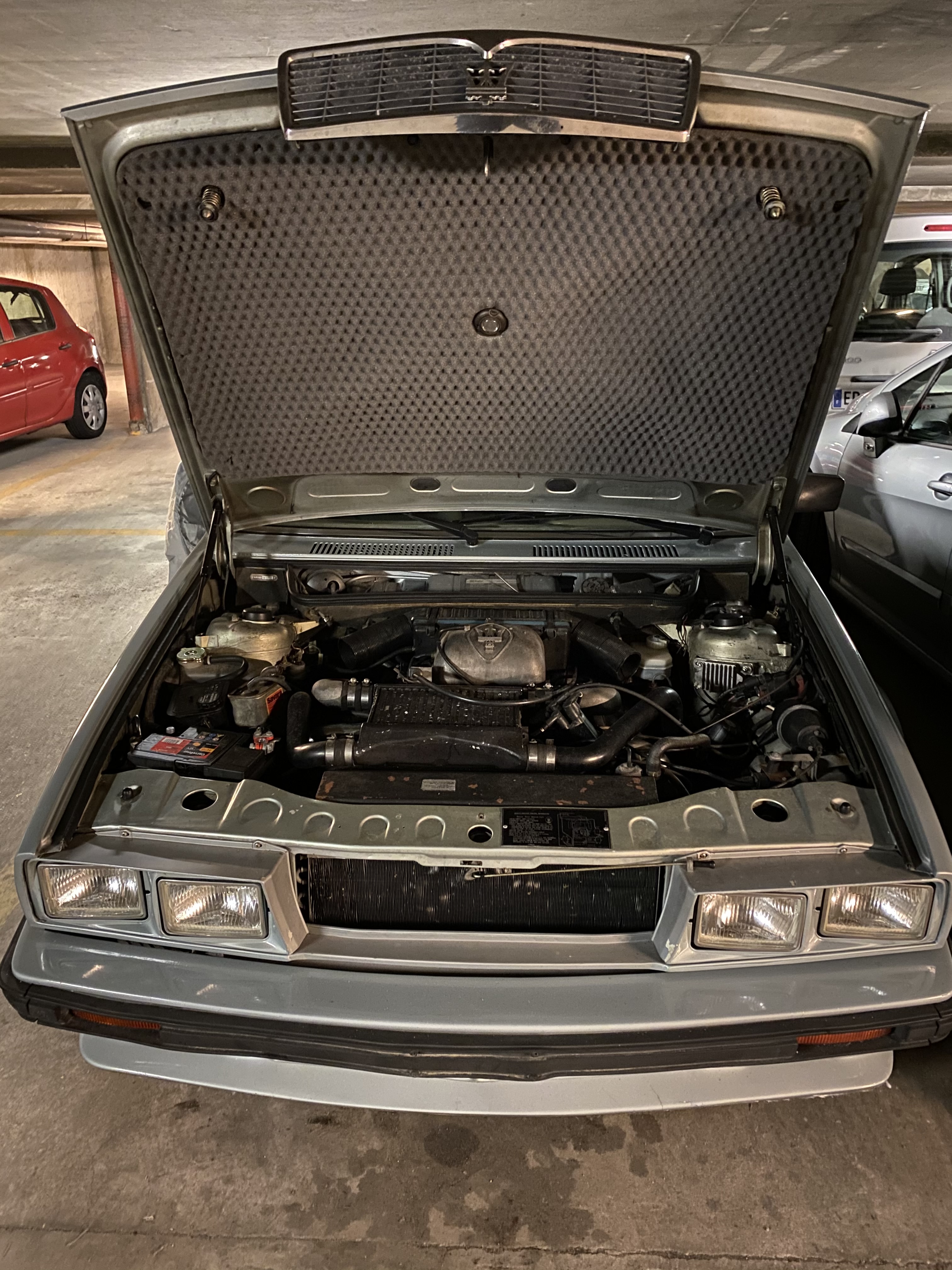

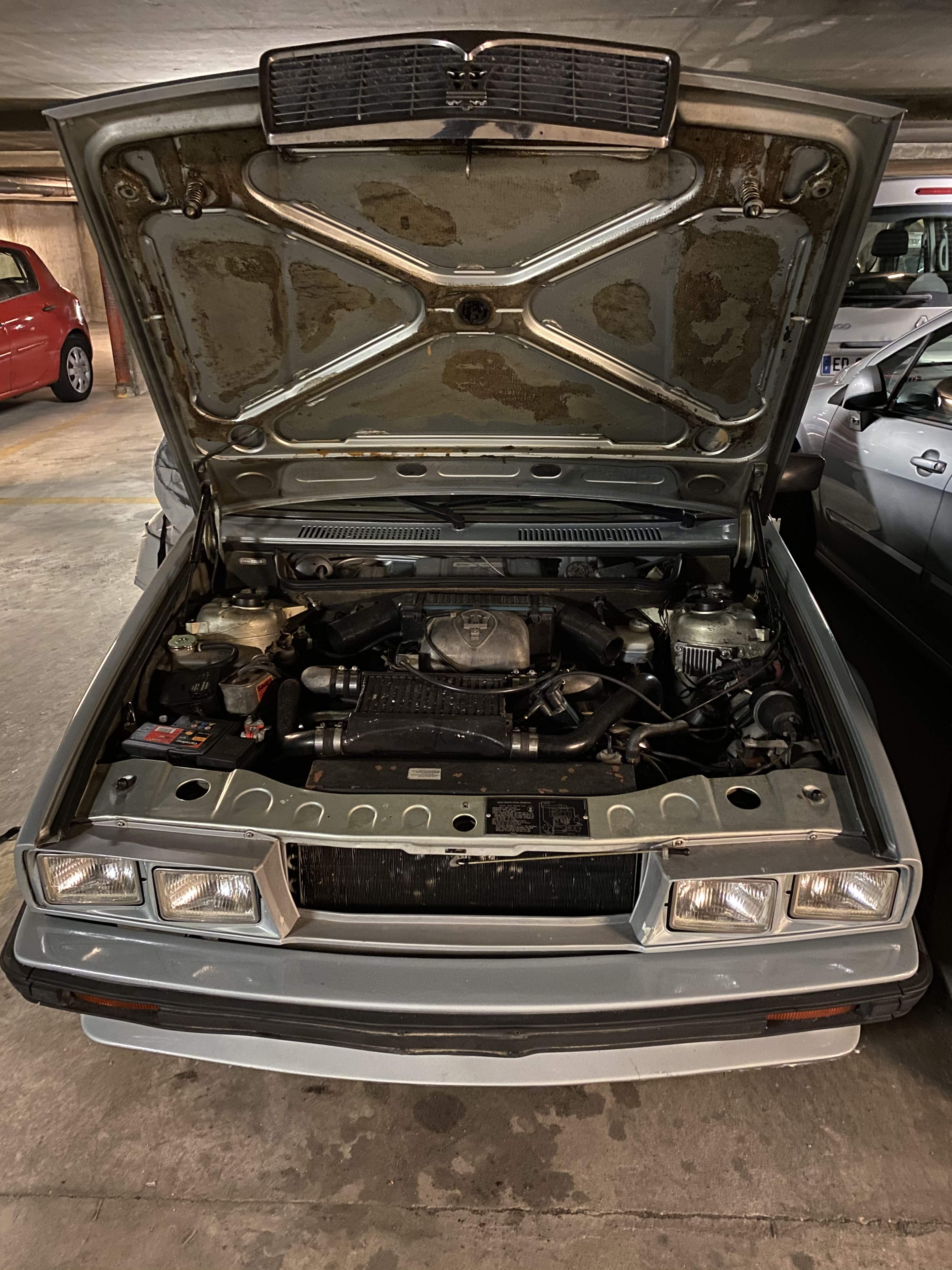

Message par Ricardo »
Avant/Après
Messages : 10318
Attends j ai jamais vu ça, il y a une loupiote sur le capot?
Ricardo
Messages : 28
Inscription : jeu. 8 oct. 2020 00:22
Elles ont toutes ca, il se peut que les gens ne prennent pas la peine de faire le trou.
J’ai du la changer car il ne restait plus que la base, tres certainement qu’elle était aussi cachée sur celle ci

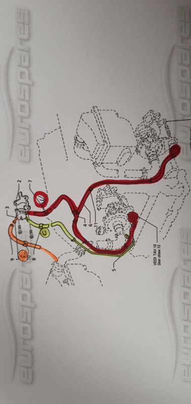

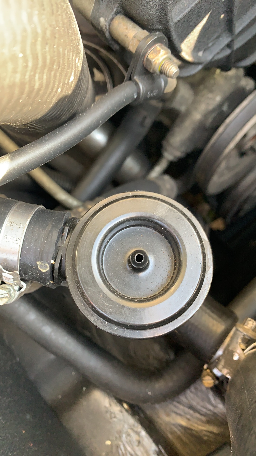

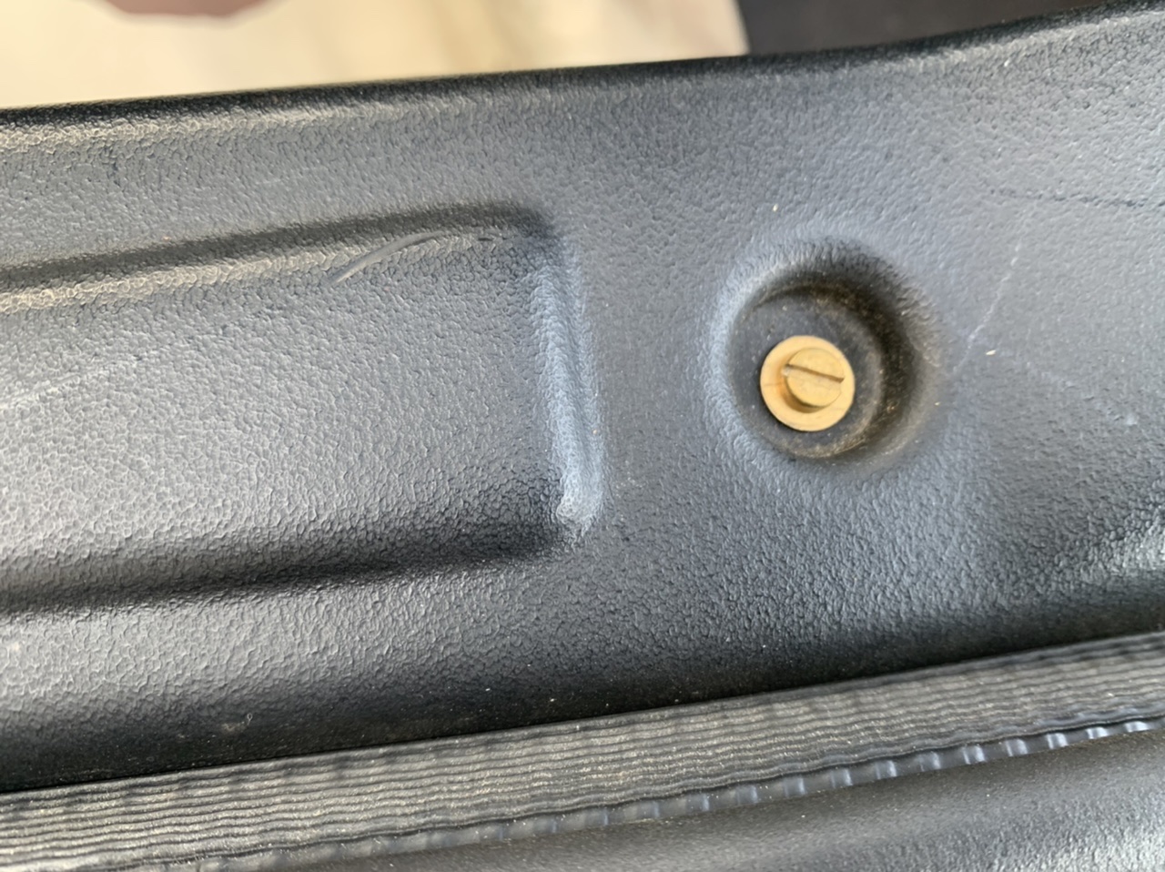

J ai enfin fixé la barre du seuil de coffre de la Qp4, petites vis en laiton.
Je me suis attelé au problème de la non montée des turbos en zone orange rouge.
Changement vanne sem. C est pas ça.
J ai pu constater que la durite R sous le plénum n aboutit à rien.
Finalement, j ai suivi le conseil du sorcier de pierre. J ai testé l aspiration des waste et bingo, y en a une qui est morte.
Messages : 4525
Bien vu ;)
abba
Messages : 510
Message par abba »
J'avais fait ce travail de coloriage pour un membre du forum ;)
désolé j'ai débordé :lol:
