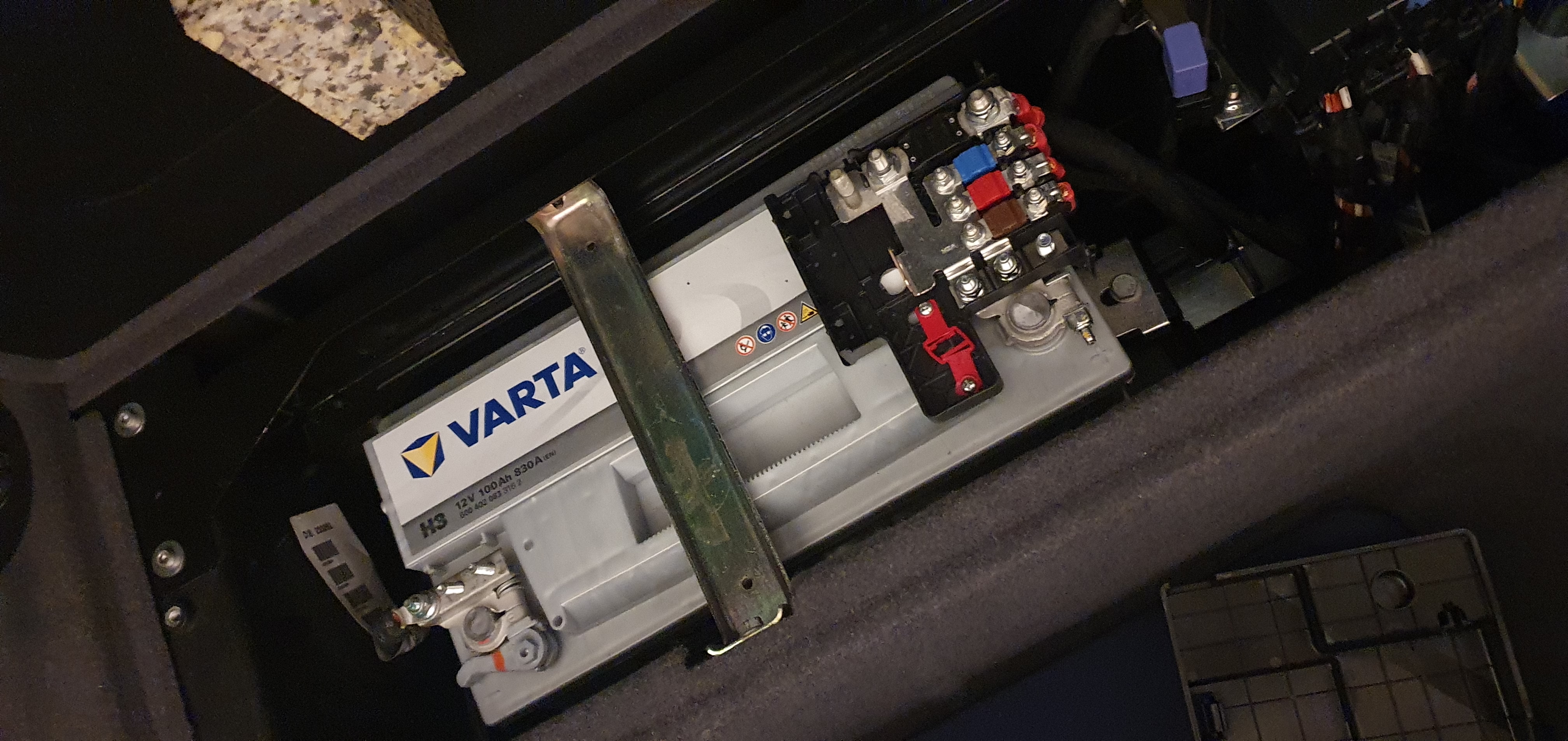

Tu n'as pas une platine sur chaque borne de la batterie ?
Comme ça ( borne +,à gauche de la photo, il y a à peu près la même chose sur la borne - ), il y a plein de boulon/écrou de libre pour y fixer tes oeillets.

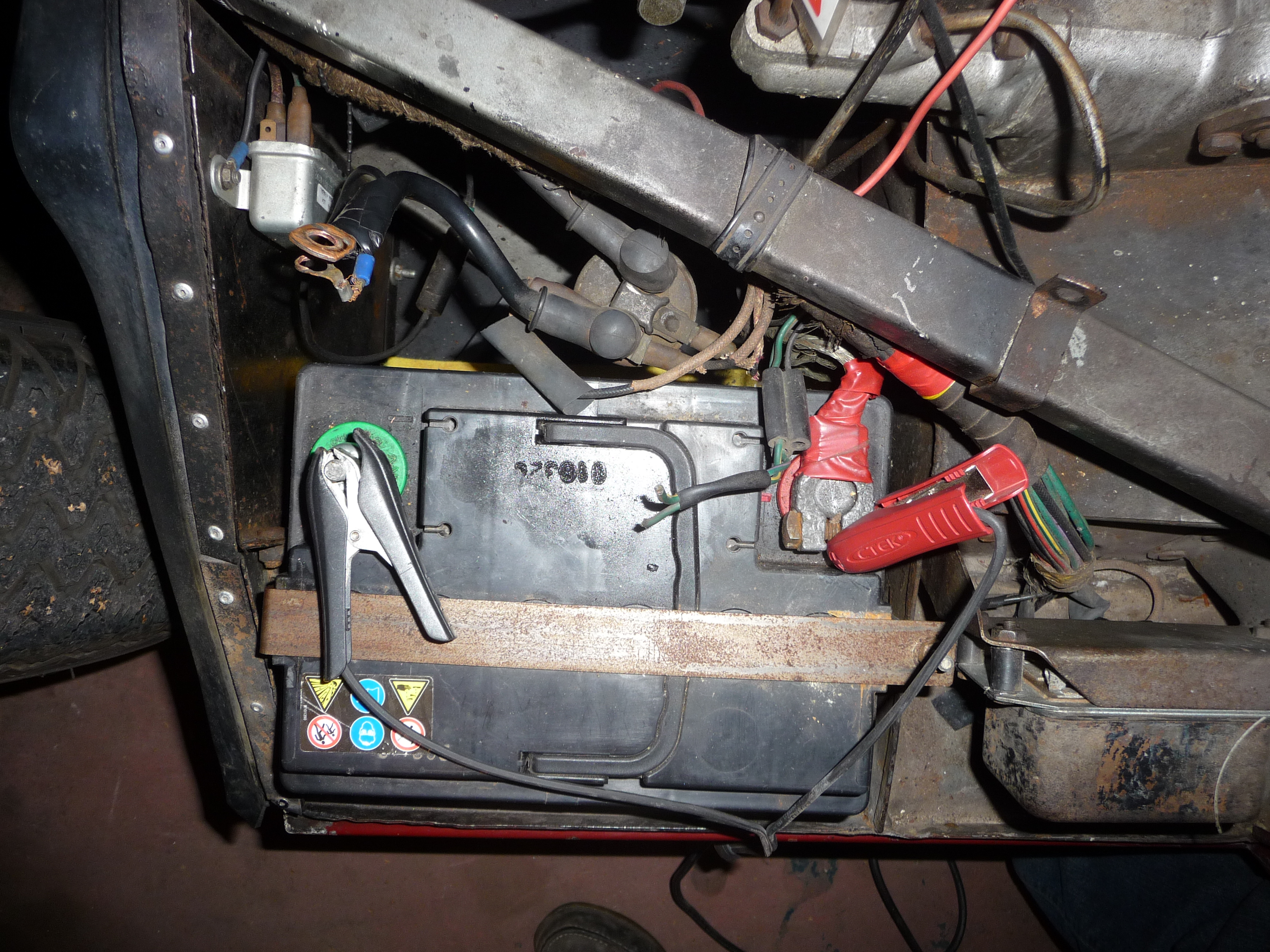

ChrisdeMars a écrit : Image
C'est "sophistiqué" mais plus propre que sur certaines anciennes :lol:

Oui effectivement j'ai ça, faut juste que j'aille acheter des écrous pour pouvoir les fixer :)

Il est bizarre ton relais F1 ? Violet ? c'est un 50A ?
Je pensais qu'ils étaient obligatoirement rouges pour les derniers ..Ref 233100

Il faudrait que tu regardes de près ce relais, car avant l'upgrade des anciens modèles pour ceux en 50A rouge, ils posaient des problèmes...

ChrisdeMars a écrit :Il faudrait que tu regardes de près ce relais, car avant l'upgrade des anciens modèles pour ceux en 50A rouge, ils posaient des problèmes...
Donc il faudrait qu'il soit rouge c'est ça ? Sinon ça veut dire que j'ai pas eu l'upgrade de fait sur ma voiture ?

Voilà, merci Bay
En fait il faut le changer et prendre le rouge, déjà, parceque la couleur rouge va bien aux GT :D et qu'en plus ces relais sont beaucoup plus fiables que les anciens.. en gros , moins de risque de "collage" et donc de faire griller la pompe F1 par un fonctionnement en continu ( beaucoup de posts sur le forum en parlent et mon concessionnaire me l'a confirmé)

D'accord donc je commande celui que tu m'as mit en lien et je remplace le violet par le rouge. Il n'y a que ça à faire ? Pas de mise à jour en concession ?

Attention bien vérifier le nombre de broches de connexion du relais !

Vérifie le nombre de broches mais débranches la batterie avant de sortir l'ancien relai

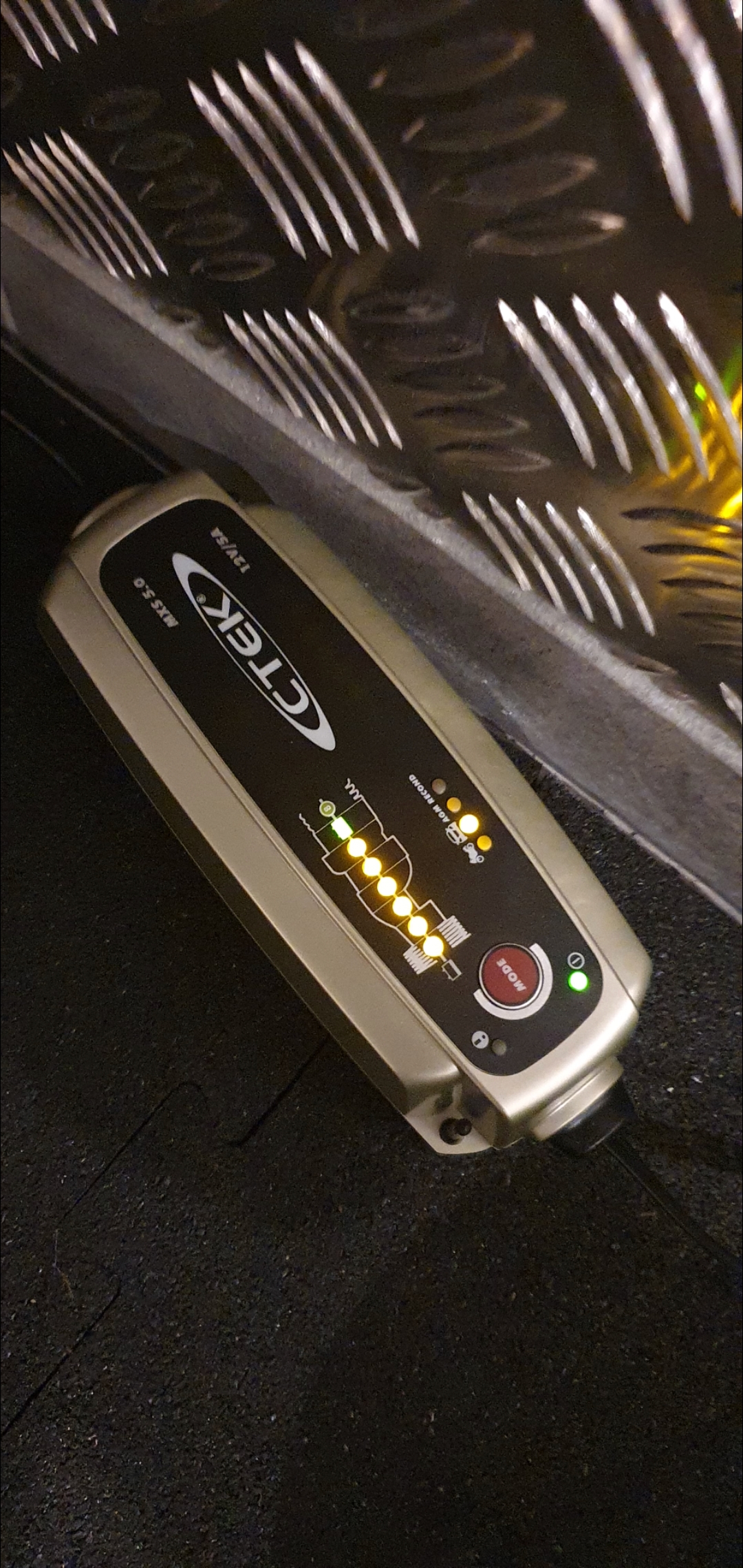

Voilà trois jours consécutifs que mon ctek est branché sur la batterie (avec les pinces).
Et le voyant de charge reste sur le 7. Il ne monte pas jusqu'au 8.
Est-ce normal, ou est-ce ma batterie qui est fatiguée ?

Re: Maintient de charge pour Granturismo Sport
Normal , le mien aussi il monte à 7 et puis basta. Il faut voir dans le mode d'emploi. Le 8 c'est pour un autre mode je pense. Joli les tableaux ;)

Je crois pour avoir lu le mode d’emploi y’a pas longtemps que le mode 8 s’active de temps en temps mais ne reste pas en permanence.
