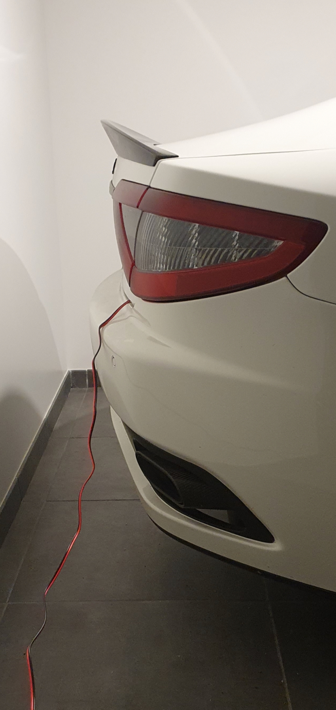

Et plus sécuretcintd a écrit :j'utilise un cable a œillets connecté aux cosses de la batterieChrisdeMars a écrit :Tu laisses donc les pinces connectées à demeure sur la batterie ? sous le plancher du coffre ?
J'aurai moyennement confiance à la qualité de contact entre les pinces et les bornes au cours du temps et des kilomètres
Il existe le raccord rapide pour Cteck à oeillets.
c'est nickel
C’est provisoire , et surtout je vérifie régulièrement la fixation des pinces, fait que je retrouve ma rallonge à œillet mais je me demande si elle n’est pas restée dans le carton qui a fini à la benne

Peux-tu me dire où acheter cette rallonge stp ?ChrisdeMars a écrit :Très bien.Cédric_GT a écrit :Ça y est, Ctek commandé![]()
La rallonge n’est pas du luxe non plus , car le fil et le raccord à œillets ne sont pas très longs.
De fait le chargeur reste dans le coffre et si tu veux le fermer pendant la charge ( ou le laisser à demeure comme moi) le coffre appuie sur le câble d’alimentation qui est très gros et peux un peu trop écraser le joint et à terme, l’endommager.
Il vaut mieux laisser le chargeur hors du coffre et écraser le fil de la rallonge ( plus fin).

Quand j'ai acheté mon MXS5.0, il le proposaient en kit complet avec la rallonge et le support mural : top.

Je ne connaissais pas cette rallonge de 2.5m.
C'est vrai qu'il m'est arrivé d'être un peu court dans le garage pour atteindre la batterie et j'ai mis une rallonge de 3 ou 5m mais en 220V avant le Ctek placé dans le coffre de l'auto.
Certes le câble en 220V passe contre la tôle de la malle mais avec le joint ça passe, en plus il y a des protections sur l'installation électrique. De plus sur la QP5 et le spyder 4200, si on laisse la malle ouverte, ce que je fais, il y a une tempo qui coupe l'éclairage du coffre au bout d'un certain temps (environ 15 minutes).

Bonne remarque. Le coffre ouvert, je ne verrouille pas la voiture. Pas essayé de verrouiller quand même, mais j'ai peur que soit cela empêche de mettre l'alarme ou que pire, elle déclenche. Donc pas d'alarme...
Mais le garage lui est sous alarme, de même d'ailleurs que l'ensemble des espaces extérieurs autour de la maison (et la clé de contact est au coffre, avec les autres).

Je ferme le coffreCédric_GT a écrit :Question peut-être bête, mais si on laisse le coffre ouvert, est-ce que vous fermez votre voiture ? Avec le bouton de la télécommande je veux dire.
Car du coup s’il faut la laisser ouverte, elle n’est plus sous alarme![]()
Bon elle est dans mon sous-sol, mais psychologiquement je préfère la savoir fermée
Ça pince légèrement le câble
Je verrouille la voiture

Je viens de recevoir mon ctek et la rallonge, montage prévu demain
Re: Maintient de charge pour Granturismo Sport
Bon bah pour l'instant j'ai branché avec les pinces, trop peur de tout débrancher

Moi j'avais mis les œillets lorsque j'ai changé ma batterie.
Sinon tu actives le coupe circuit (je presume qu'il doit y en avoir un) et puis tu peux le faire en toute sécurité. C'est bien plus pratique que de devoir remettre les pinces à chaque fois et ça évite les faux contacts ou les étincelles lors du branchement des pinces.
