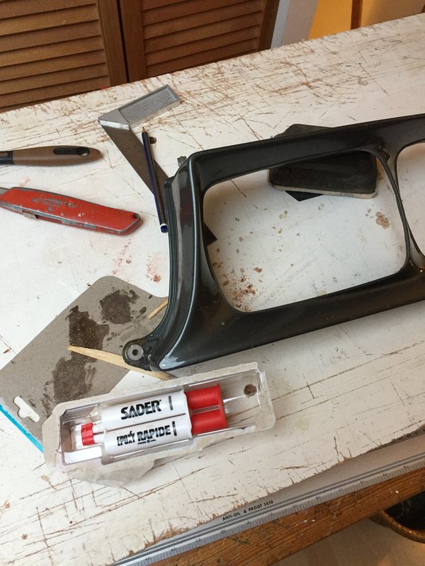

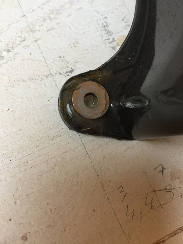

L'epoxy rapide (quelques minutes) ne tient pas bien aux chocs ou contraintes dans le temps.
Mieux vaut une epoxy normale qui durcit en plusieurs heures (pièces à fixer avec serre-joints)
Bon ben voila Cedric, recasse le pour faire ça comme il faut.
Ça me rappelle quand j étais au lycée, exercice de soudure. Le prof passait un coup de marteau dessus, crac, « refais et la prochaine fois écoute ce que j explique. »

Salut c'est qu'elle piece cedfred que tu as réparé ?

l'entourage des phares du spyder...Franckyjohns a écrit :Salut c'est qu'elle piece cedfred que tu as réparé ?
ben il ne me reste qu'a faire la même chose sur l'autre pièce avec de l'araldite à prise lente pour comparer
Et de mettre un coup de marteau sur les deux, pour voir lequel resiste.Cedfred a écrit :l'entourage des phares du spyder...Franckyjohns a écrit :Salut c'est qu'elle piece cedfred que tu as réparé ?
ben il ne me reste qu'a faire la même chose sur l'autre pièce avec de l'araldite à prise lente pour comparer!
