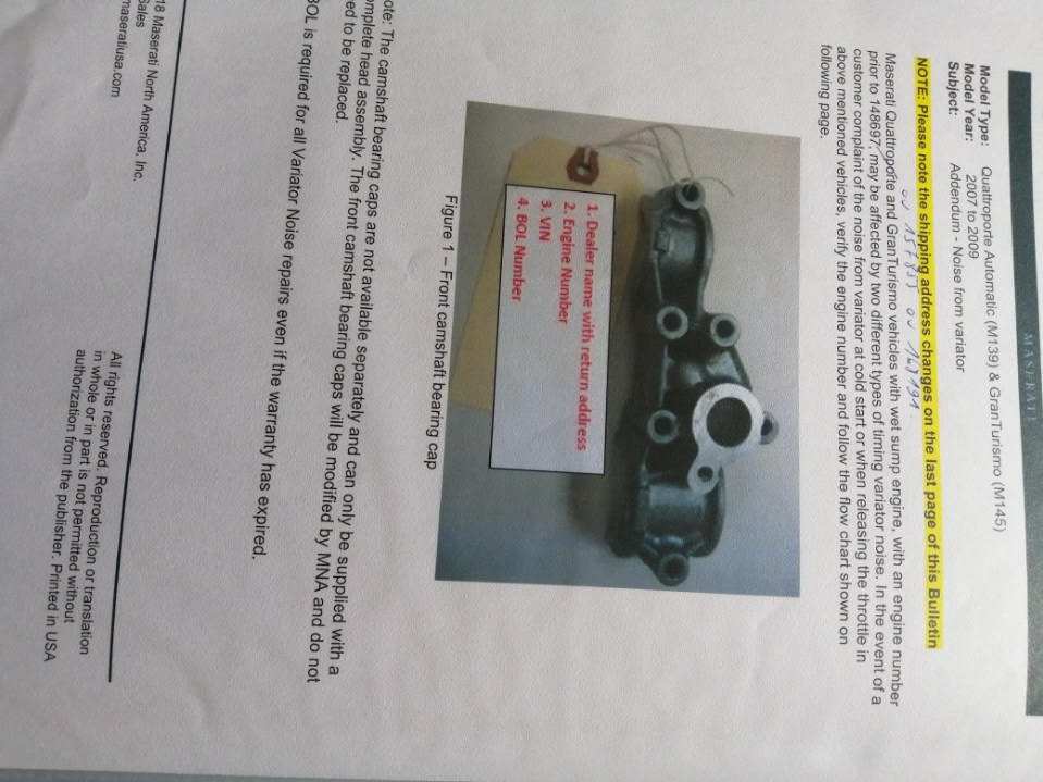

Bonjour et meilleurs vœux à tous pour 2021. Que cette nouvelle année vous apporte le meilleur ... et beaucoup de plaisir avec vos montures.
Bon j'ai toujours mon problème des variateurs de phase qui claquent au démarrage, depuis mon dernier post :
1) j'ai échangé avec une concession Maserati du sud de la France qui m'a annoncée oralement un devis à env. 10.000 € que j'attends toujours depuis 2 mois et 3 relances par mail...
2) j'ai adressé plusieurs mails à Maserati pour leur demander de prendre en charge la réparation. Là j'ai bien eu des réponses mais ils se défendent en disant que la garantie constructeur de 36 mois est terminée et font la sourde oreille quand je leur parle de vice caché...car dans ce cas c'est le code civile qui s'applique et ils seraient tenus de me proposer une indemnisation... On en est pas encore là mais j'ai pas l'intention de lâcher car avec les visuels de la pièce avant et après modification + le bulletin technique qui explique la réparation à faire, j'ai tous les éléments pour démontrer l'existence d'un vice caché au moment de l'achat de mon véhicule.
3) J'ai trouvé un indépendant (spécialiste ferrari) qui me changerait les variateurs et me referait la distrib pour env. 4500 € (là j'ai le devis) mais il ne prévoit pas de modifier les paliers d'arbre à came pour corriger le problème de lubrification comme préconisé sur le bulletin technique de Maserati. Je dois aller le voir pour discuter de ce point avec lui car j'ai trouvé une entreprise qui fait de l'usinage de précision et de la rectification qui serait prête à faire cette modif. Le problème est que je dois trouver par moi-même la référence du clapet anti-retour à insérer dans ces fichus paliers....
Donc si quelqu'un à un idée ou je peux trouver des informations sur ces clapets anti-retour je suis preneur... Merci
