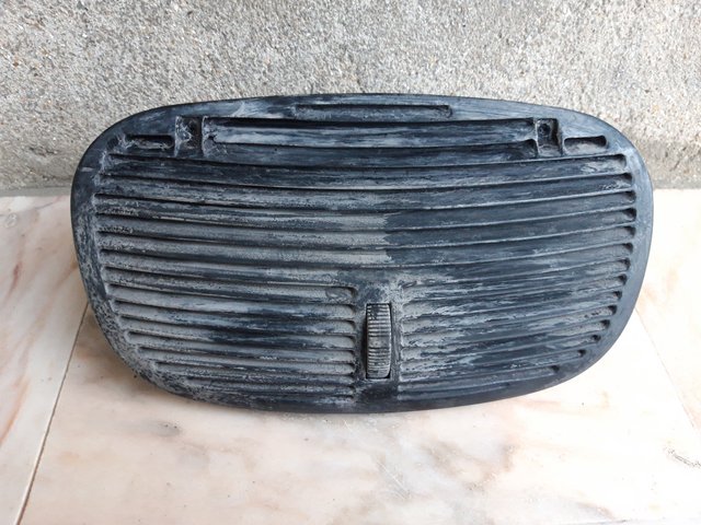

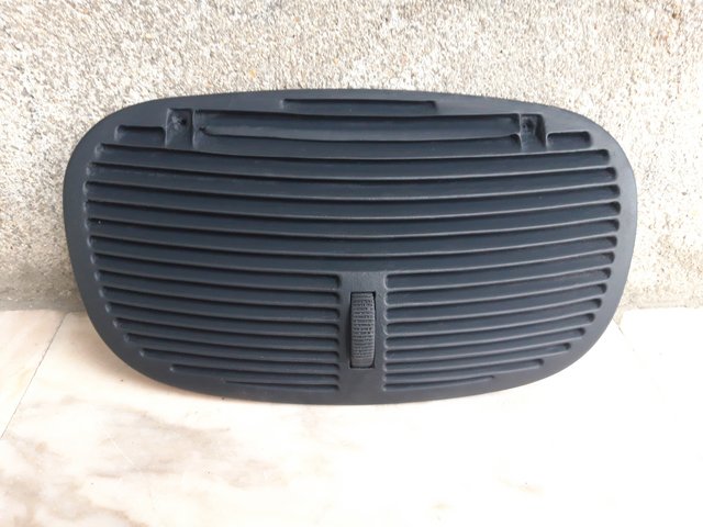

Cedfred ( Cédric ) m'a confié une grille de ventilation de 3200, qui avait subi dans le passé une tentative de rénovation peu concluante. Après y avoir passé un peu de temps dessus, elle est plus belle maintenant.
Avant :
Après :

Ah oui, très beau résultat...
Messages : 10374
Re: Réparation de vos boutons collants
Effectivement, bravo.

Marrant ça , j'ai aussi rénové la grille de ventilation centrale de ma 3200 ce week end . J'arrive à un résultat similaire
La méthode : je l'ai démontée et laissée tremper dans de l'alcool ménager ( senteur citron tant qu'à faire ) pendant une nuit
Le lendemain un coup de brosse à dent dans les rainures et un coup de chiffon en coton et c'est déjà beaucoup plus présentable
Jusque là le truc qui marche vraiment le mieux c'est l'alcool ménager , j'ai fait aussi les caches autour de la colonne de direction , je vous dis pas la tête du chiffon :shock:

J’ai tout fait à l’acétone et ça été radical, super résultat ! J’ai ensuite repeint en noir et impeccable , pour les boutons par contre je pense que l’alcool est plus adapté !

Super boulot David!
... je l’avais « nettoyée » a l’acétone et le résultat était une grosse cata!
Je pensais pas qu’il aurait été possible de la récupérer !!!i

En fait, il n'y a pas une seule méthode, mais il faut s'adapter à chaque pièce : par exemple, l'acétone marche parfois sur certaines pièces, mais sur d'autres il peut tout abimer.... il faut vraiment trouver le bon produit à chaque fois.
