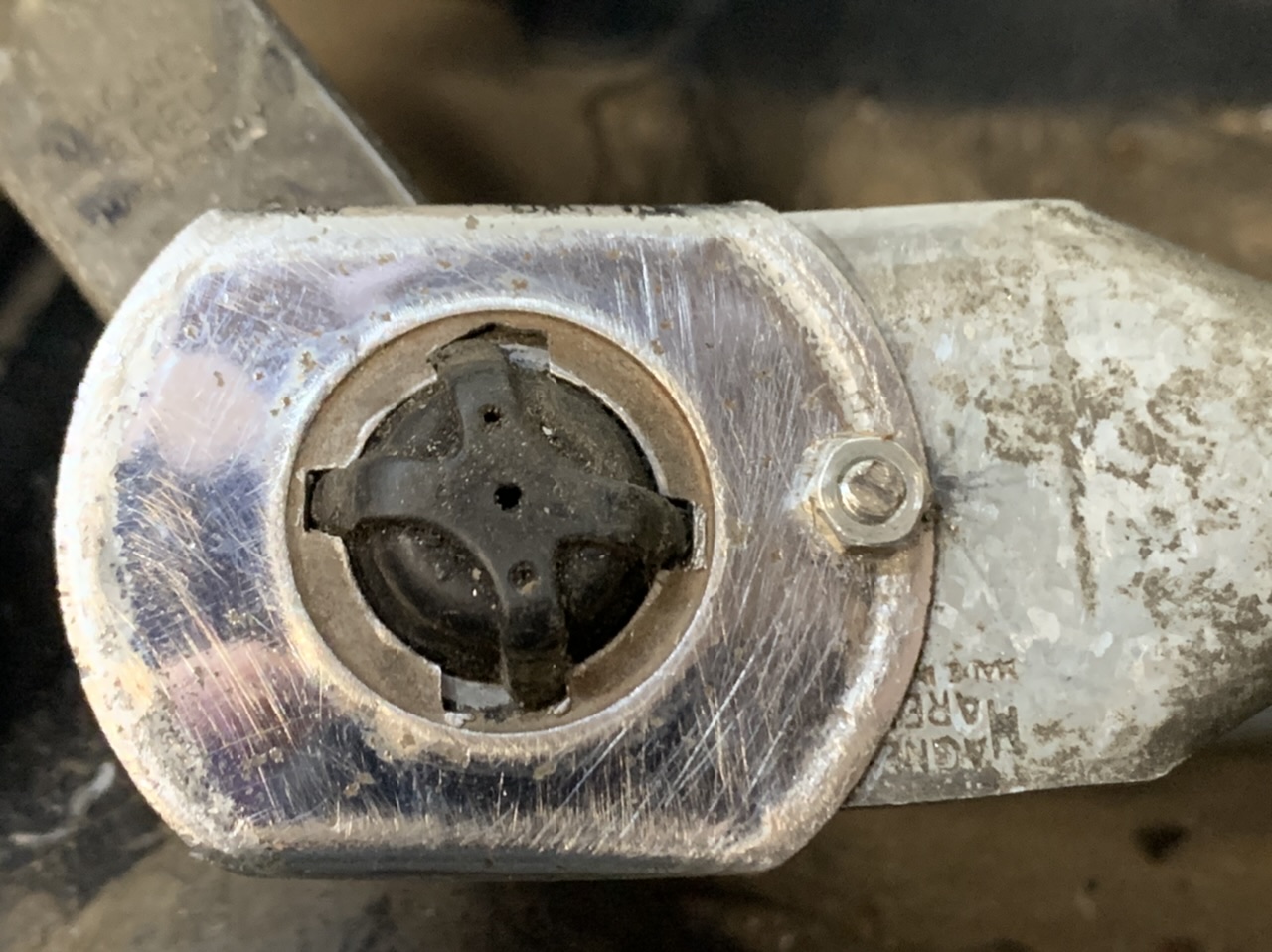

Oui c'est en plastique dur et cassant c'est pour cela que le petit verrouillage casse en un clin d'oeil....
Re: Essui glace 3200
Bon alors j ai fait autrement.
J ai mis une bride.
Jusqu a ce que les rotules soient dispos..., j ai trouvé une espèce de rondelle dans le fourbis, usinée et ajustée a peu près pour faire une bride.
Et oui, les logements sont un peu larges, parce qu évidemment je n avais pas vérifié, les butées ne sont pas a90°
Grrr
J ai mis une bride.
Grrr

Merci pour les photos on saura comment faire quand ça arrivera..

Bravo pour la ruse de goupilKonimino2 a écrit :Bon alors j ai fait autrement.
J ai mis une bride.
Grrr

ouaip, bien joué
