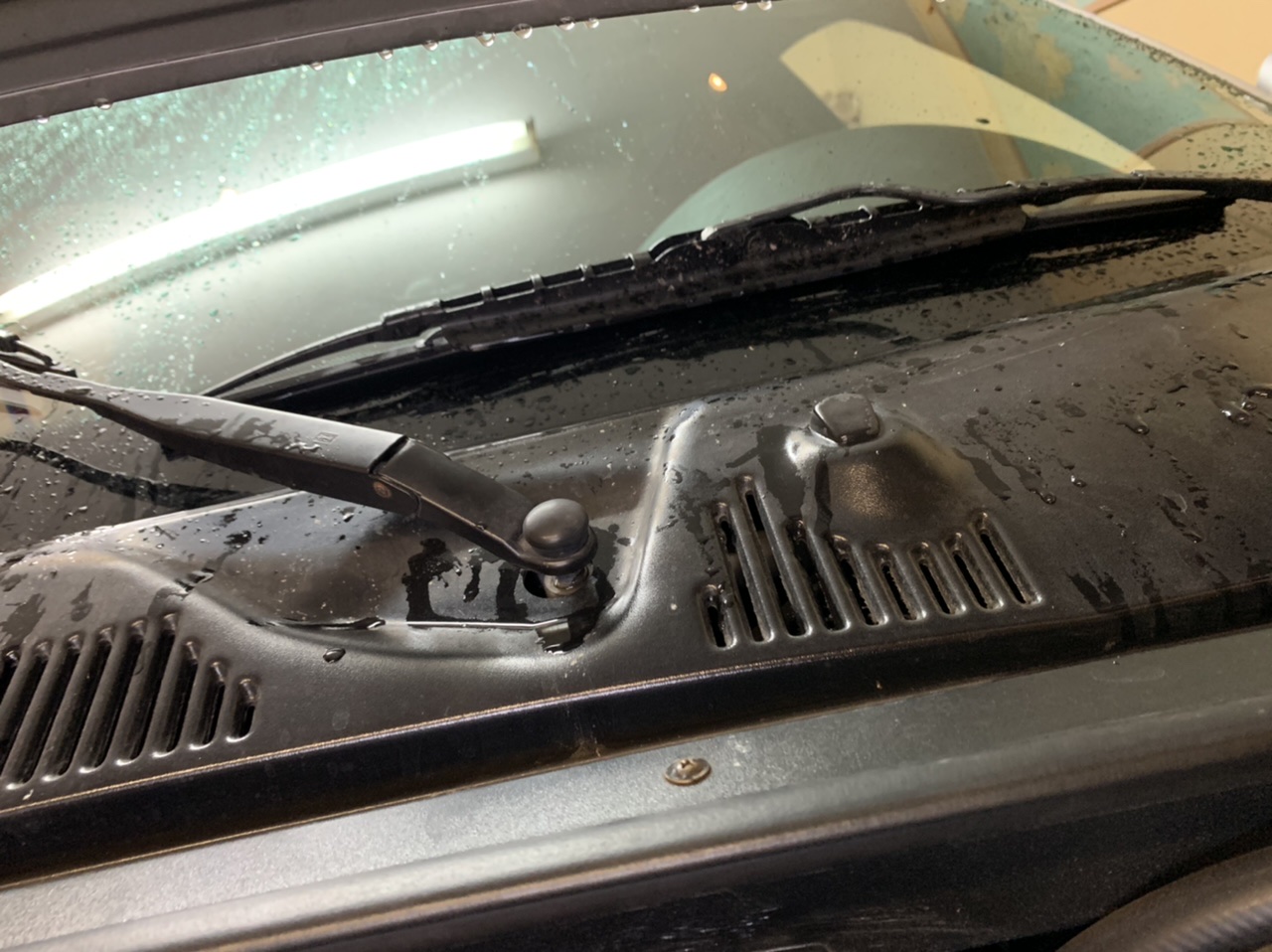

Essui glace 3200
Même problème que patrick au Luxembourg.
L essui glace n est plus en prise.
Il faut démonter le tablier je suppose arracheur d essui glace et?

Pour enlever l'essuie-glace, pas besoin d'extracteur. Une main ferme est suffisante ;)
Messages : 2164
Re: Essui glace 3200
Oui parait il, mais j'ai quand même cassé un extracteur amazon à 3 euros sur un seul coté. J'ai finalement réussi avec des clés plates..

J'ai résolu le problème de façon temporaire en glissant un fil de fer pour empêcher le caoutchouc de tourner et de
sortir de son encoche.

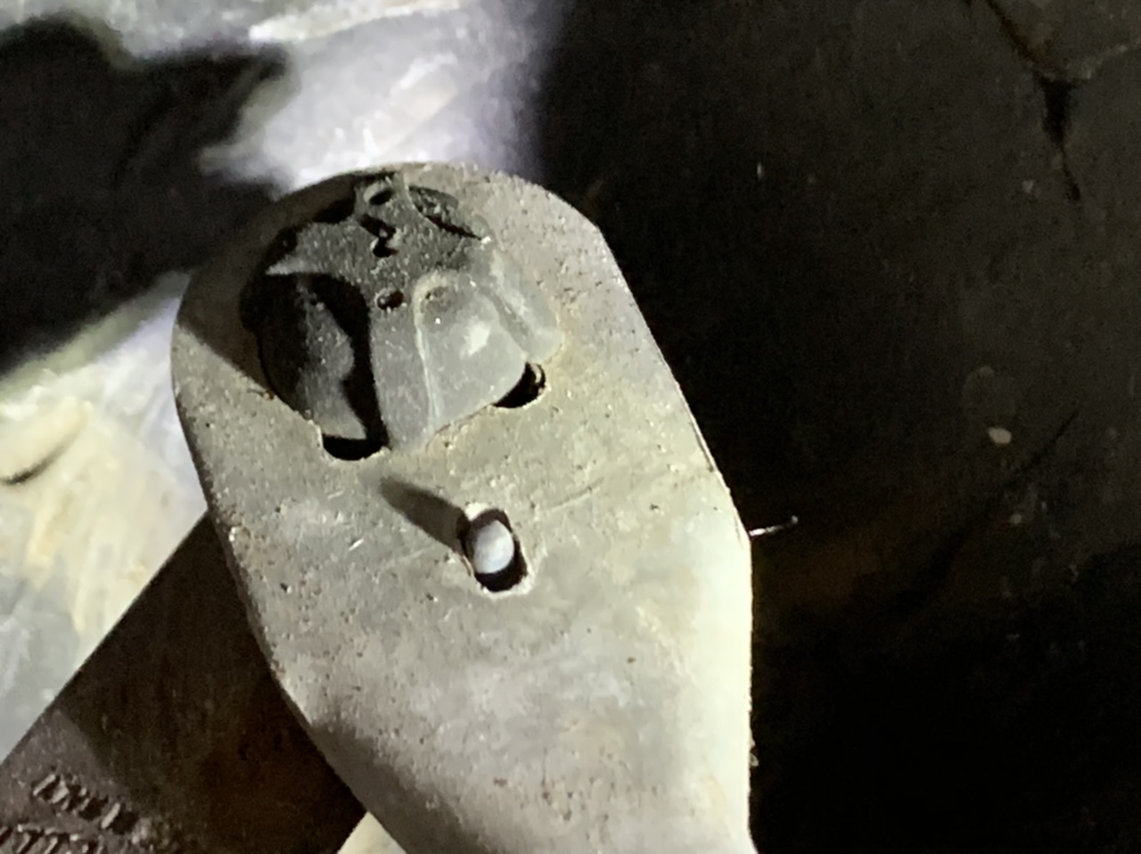

Bon donc les clips en caoutchouc, rien de difficile
Puis clé de 13, on dévisse.
Franchement, ça doit couter 5e, clac, ça se désolidarise. On sort les bras.
On enlève toutes les vis du tablier en plastique. Rien de compliqué. C est mieux à deux pour soulever de chaque côté.
Et on arrive au problème.
Il y a une sorte de pivot qui bouge relativement sur deux axes et qu il faut verrouiller pour qu il ne sorte pas...
et il y a une lumière (2) pour que l ergo de la pièce (1) (en zamac?) vienne se bloquer dessus. Cette petite excroissance ne peut que casser, si ça force. Le bras de fixation fait 1 mm de section...
Bon trouver cette pièce ça va être coton...
Sinon on remet, et positionner une agrafe, mais pas sans risque parce que cela doit quand même être mobile. Mais c est sûr qu il faut le bloquer, parce qu avec le mouvement, ça ne peut pas tenir à la longue.
Voilà celle qui n est pas cassée

Merci Konimino pour ces photos détaillées Je suis conscient que ma réparation risque d'être temporaire,le mouvement va bien finir par user mon fil de fer temporaire.

en effet ça va pas être facile à trouver cette pièce :?
Avec une bonne imprimante 3D industrielle y'a peut-être moyen d'en refabriquer ?
Messages : 10319
C est du métal.
Messages : 3656
Juste remarque. Mais en teflon ça devrait tenir peut-être ?.

Zamac c'est de la daube.
Téflon, ce sera trop mou

Sorti cette fameuse rotule et fais deux petites entailles avec un forêt de 2mm sur le dessous. Le but est de mettre deux fils a freiner (fil inox) pour empêcher la rotation de cette rotule par rapport au bras et qu'elle sorte.
Petite modif supplémentaire, j'ai remarqué que le bras pilotant l'essuie glace conducteur (celui qui a tendance a sauter) n'avait pas les portés inclinés comme celui du passager, du coup un petit coup d'étau pour ajuster l'angle et éviter au bras de forcer en diagonale sur la rotule. On regraisse le tout et hop ça fonctionne. Je garanti pas que ca dure comme les impôts mais c'est reparti pour un moment....

C est donc un plastique dur’
Dans ce cas ça pourrait se refaire...
