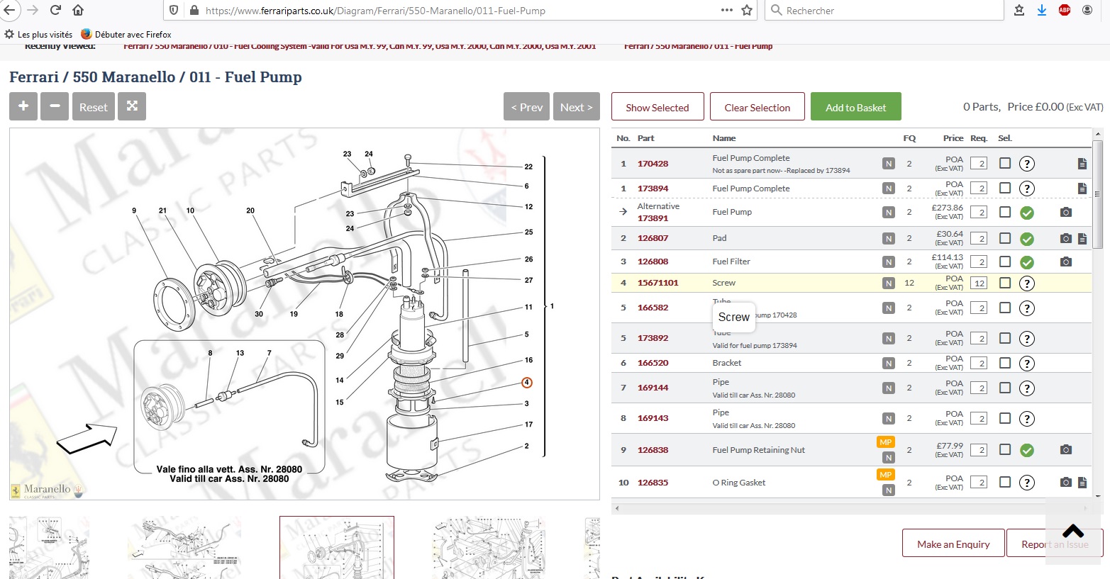

Et pas mal de pièces sont communes avec la Ferrari 550 Maranello.
Intéressant pour les références de pièces, parce que pour le prix... 2380£ (Hors Taxes et Frais de Port sur Eurospares) pour UNE pompe complète... :o :evil:
https://www.ferrariparts.co.uk/Diagram/ ... -Fuel-Pump
