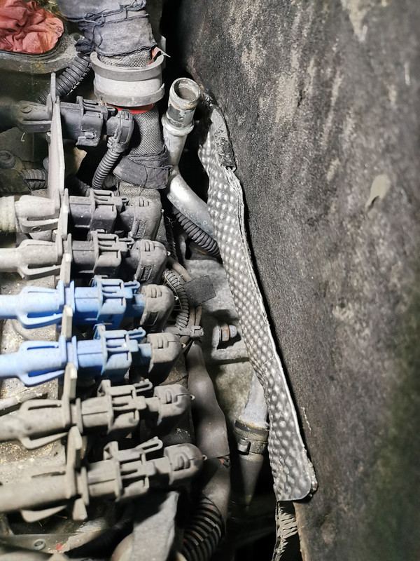

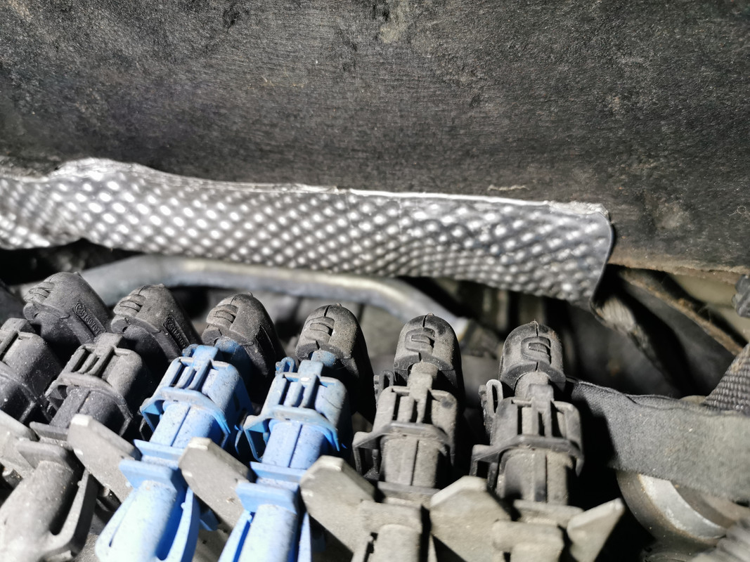

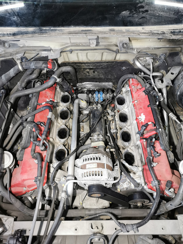

Bonjour. Hier en rentrant fuite.. De liquide de refroidissement.. Apres avoir regarder dessous je ne vois pas grand chose... A part que cela pisse au niveau du volant moteur et ceci sous la protection thermique d'échappement jusqu'au pont arrière... Plus de chauffage ce qui me fait penser a une durite de chauffage... Qu'en pensez vous ?? Qp5. 2006

Tien.. Je vien d'en faire une. Courant sur ce model
Temps plus ou moins 5h

Auriez vous une vue éclatée des durite qui vont au chauffage ?? Merci pour la qp5 de 2006
