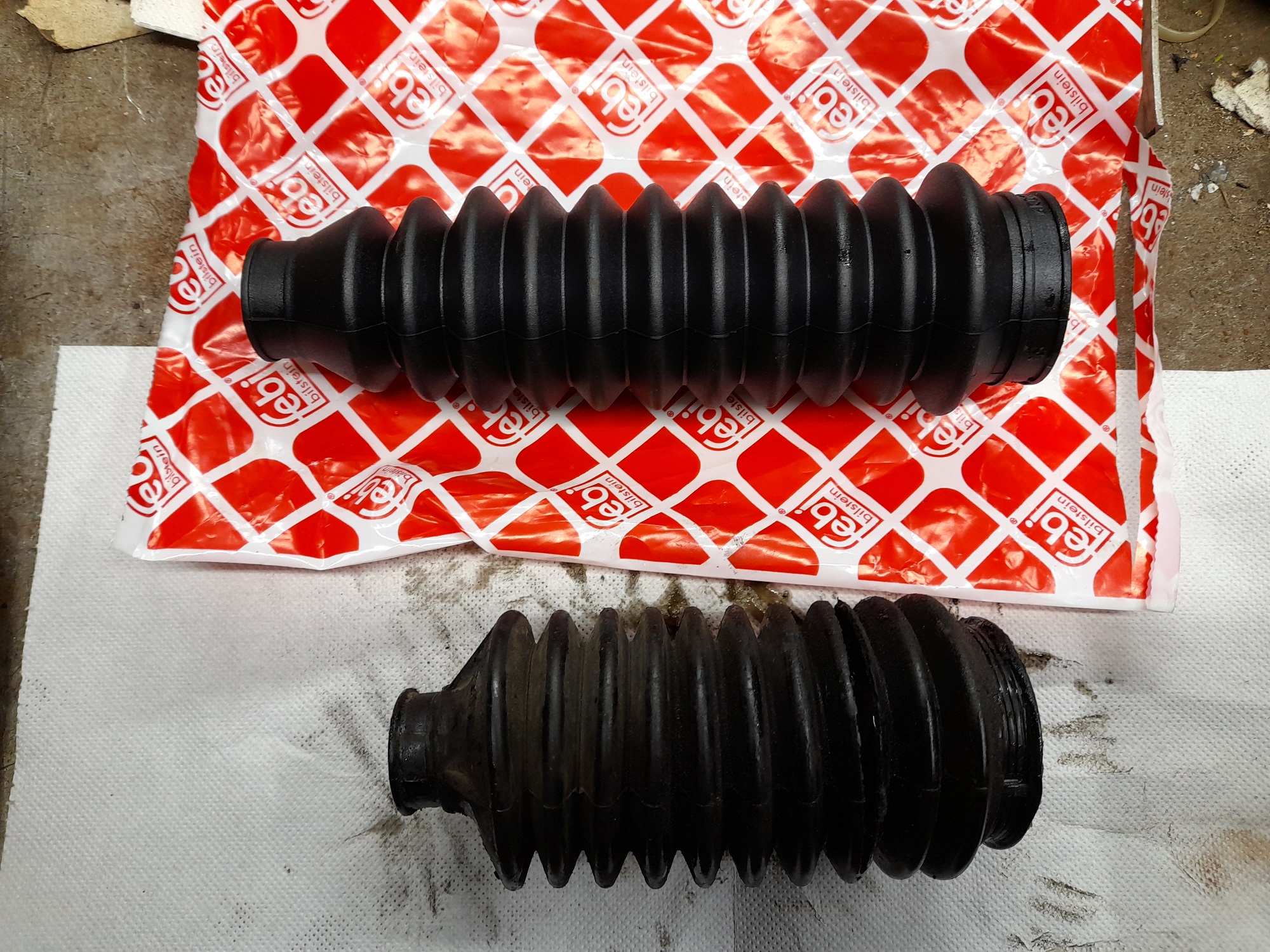

Je poursuis sur le sujet pour illustrer le cas d’une 430 4V. Soufflet crevé coté gauche
N’étant pas trop fan des pièces « adaptables » qu’on doit découper dans tous les sens, je cherchais les bons diamètres pour remplacer mon soufflet de direction gauche.
Celui-là semblait convenir de marque Febi Bilstein.
https://www.amazon.fr/dp/B006DHPE6E?psc ... ct_details
De fait, belle qualité de caoutchouc et la dimension coté crémaillère est parfaite. En revanche, coté rotule…

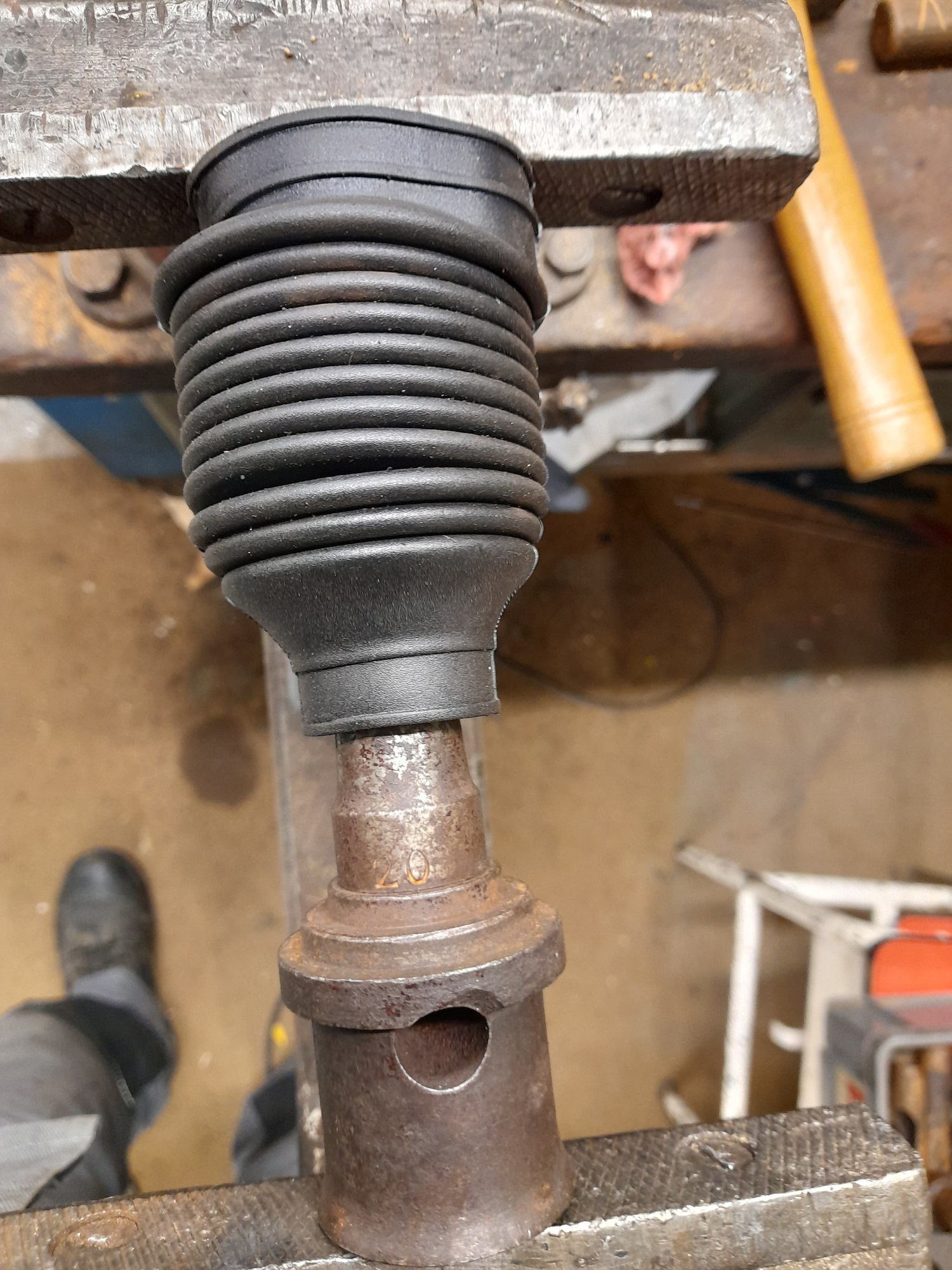

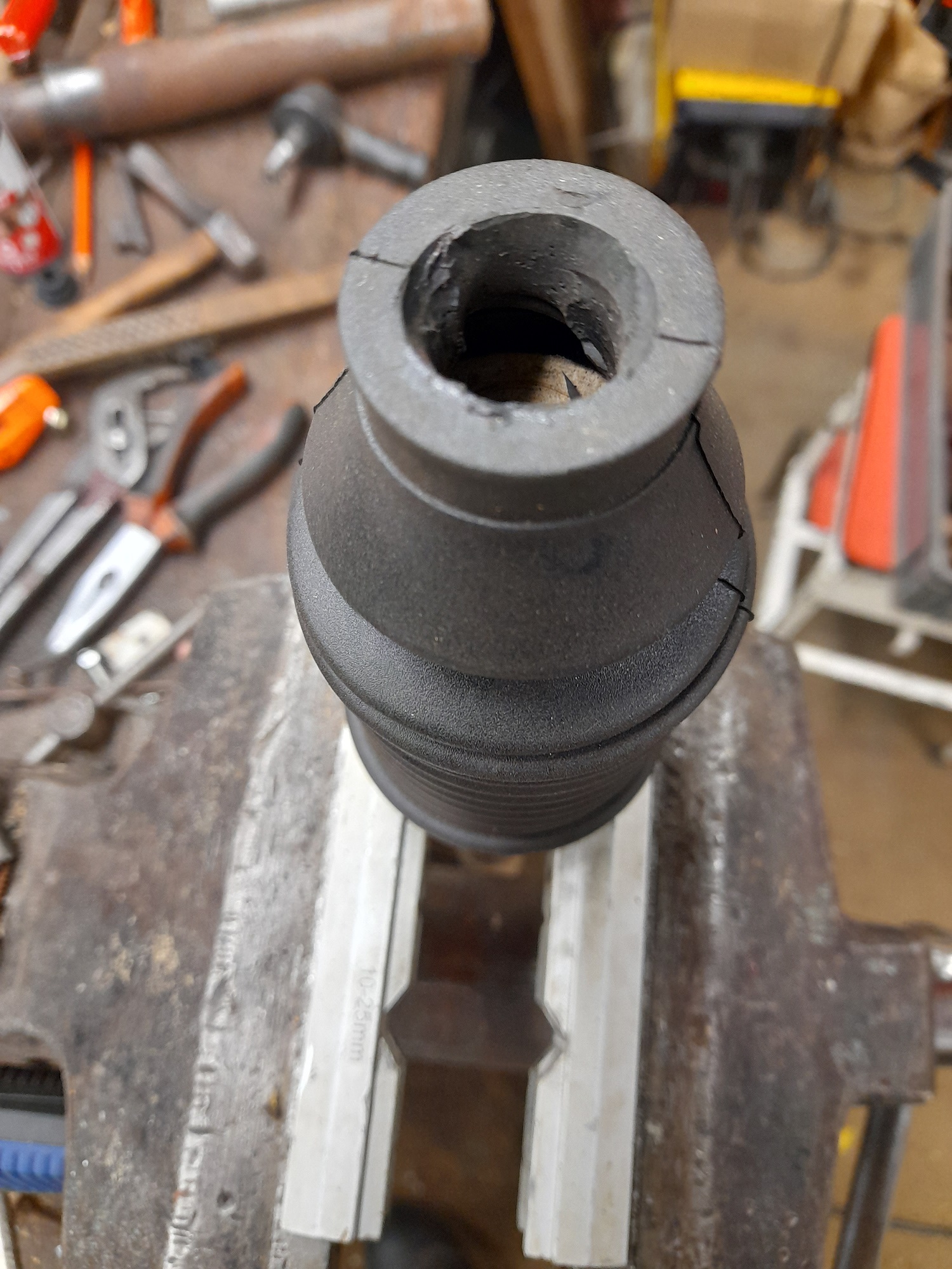

J’avais bien lu que c’était 10mm de diamètre et qu’il faudrait faire quelque chose, mais je n’avais pas imaginé que ce serait 10mm de diamètre sur 20mm d’épaisseur !!
Pas si évident que ça de retirer cette épaisseur de caoutchouc sur une pièce impossible à tenir …
J’ai essayé sur la perceuse à colonne avec un foret de 20 en petite vitesse… ça ne marche pas :lol:
Heureusement j’ai un peu de matériel et j’ai sorti l’emporte-pièce de 20. Après quelques contorsions, ça a fait la blague, mais du coup je ne conseillerais pas ce modèle de soufflet.

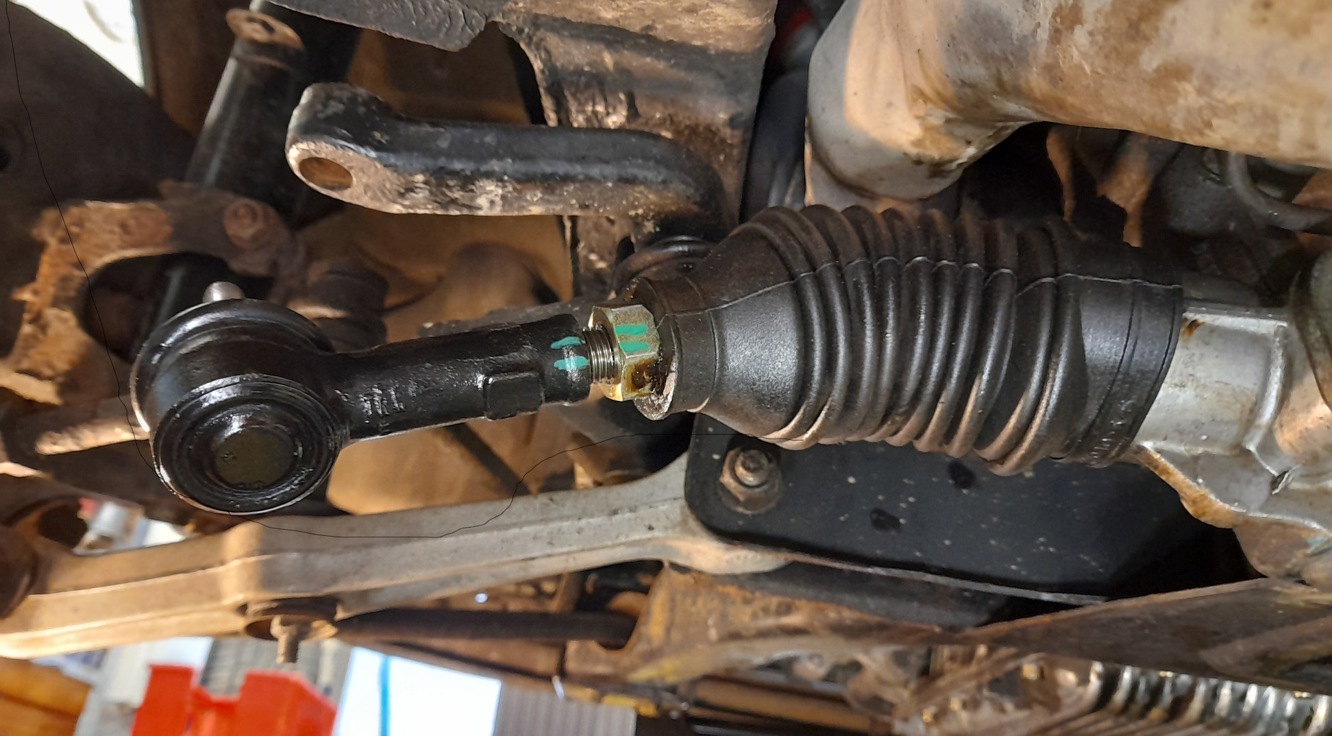

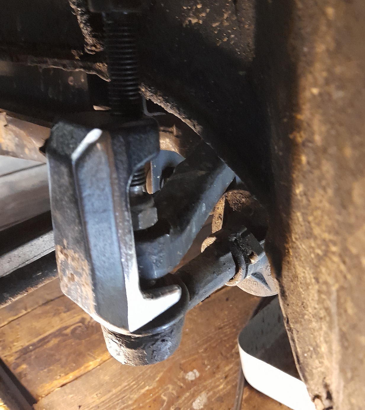

L’opération en elle-même est assez simple. On décolle la rotule.
On débloque l’écrou de 22mm pour libérer la rotule, que l’on dévisse sans bouger l’écrou, ça évite de prendre des cotes pour le parallélisme. (ici au remontage avec le soufflet neuf)
On enlève le soufflet et on met en place le nouveau sans oublier de graisser copieusement.
Remontage de la rotule, un coup sec au maillet pour la bloquer dans son cône et pouvoir serrer le Nilstop (neuf bien sur)
Les colliers d’origine ne montent plus , tant pis ce sera 2 rilsans
