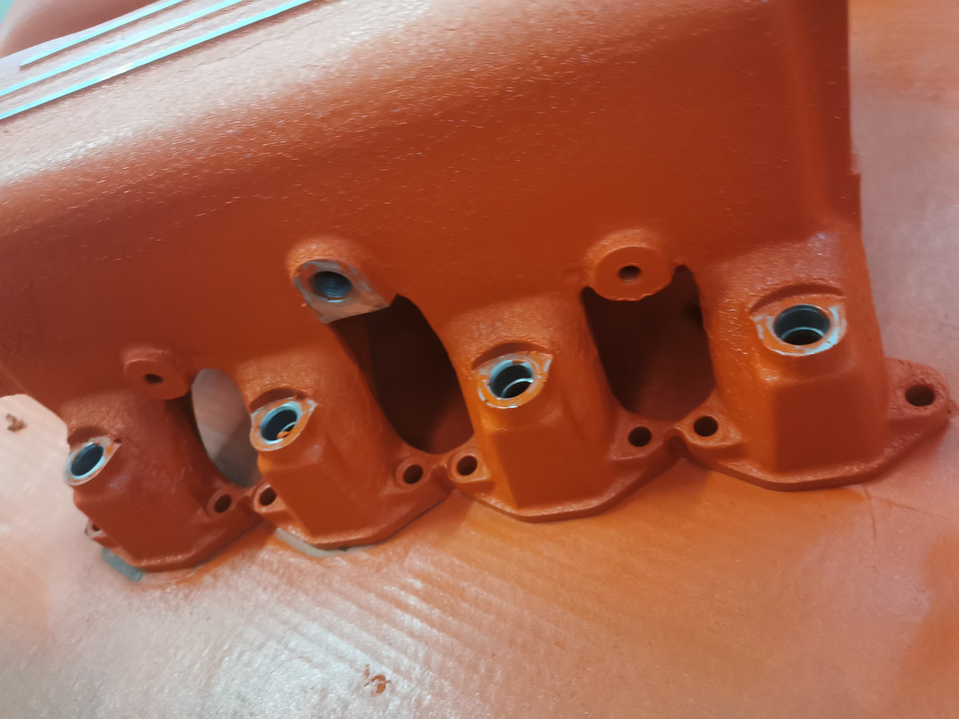

Comme certains avaient fait la remarques.. Il y a des vis a la con qui servait a boucher les trou d injecteur de gpl
- biturbo1984
- Messages : 3119
- Localisation : 89
Re: Madame La Baronne
Sa fessais vraiment dégueulasses et comprenait pas pourquoi avoir fait un boulot merdique comme ça.
Ne pouvant pas remonter remonter le moteur car le pont est pris par la racing de raph pour le big controle distribution.. Et peinture cache. Aac etc.. Je me suis dit pourquoi pas faire la qp..
Perssage diamètre supérieur partout..taraudé mais pas complètement. Un taureaux est conique ce qui me permet en quelque sorte de sertir les vis dans l alu.
Collé en plus au loctite 270. Sa ne bougera plus.
Pour le décapage cettai rapide.. Tout est principalement parti au Karcher

C'est super propre comme intervention!
Chapeau, surtout que ça doit te prendre un temps fou.
L'amour du travail bien fait.

J'ai commencé par le Plenium. Décapage.. perçage........... Découpe des vis. 4h..
Après decaper et sablage des cache aac.. Sous couche peinture etc.. Une petite journée. 6h50
