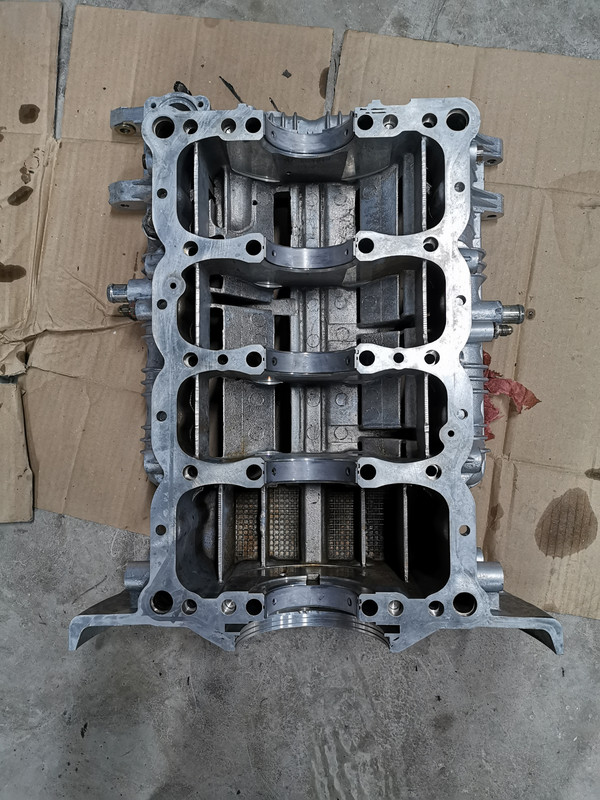

biturbo1984
Messages : 3119
Localisation : 89
Re: Madame La Baronne
Message par biturbo1984 »
Messages : 8913
Un bloc voilé, ça ne doit pas arriver souvent quand même.
Il a dû sacrément chauffer...
Bon, tu peux en faire une table basse maintenant :lol:
biturbo1984
Messages : 3119
Localisation : 89
Le goujon qui Bloc le moteur ce trouve au niveau du cylindre 4.. Encore celui du piston..
Donc deux goujon de culasse qui remonte a cette endroit..
Le bloc qui ce voile..
Mauvais refroidissement ?
Une surchauffe a ce point peux fondre un piston ?
