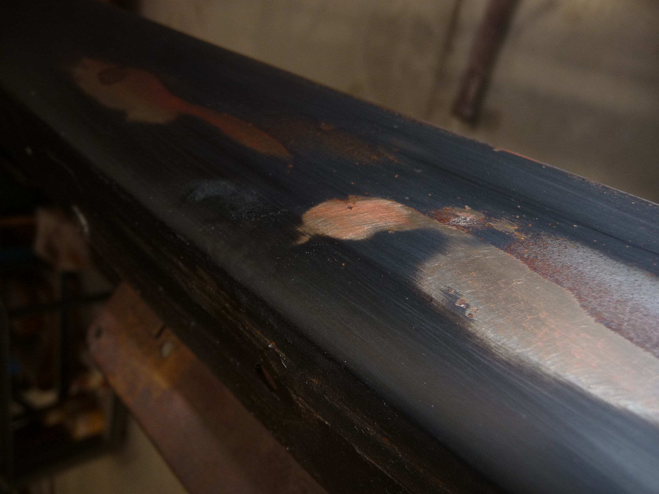

Concernant les parechocs de la QP 1, ils auraient ainsi été fabriqués en "inox" au lieu d'acier chromé.
J'avais cherché à comprendre en quel matériau étaient fabriqués les parechocs et les panneaux latéraux de bas de caisse de mon Indy.
Concernant les parechocs, ce n'est pas de l'inox mais bien de l'acier chromé.
On peut bien l'observer sur cette tentative de récupération par ponçage, les parechocs ayant été repeints en noir par le précédent propriétaire avant mon achat.
On distingue clairement les différentes couches: la peinture noire, la couche de chrome gris-argent qui a été laissée juste dessous (et sans doute nickel de couleur similaire), la couche de cuivre d'accrochage si c'est poncé plus en profondeur et enfin l'acier corrodé, par piqûres en certains endroits sous le cuivre, ou sur de larges surfaces:

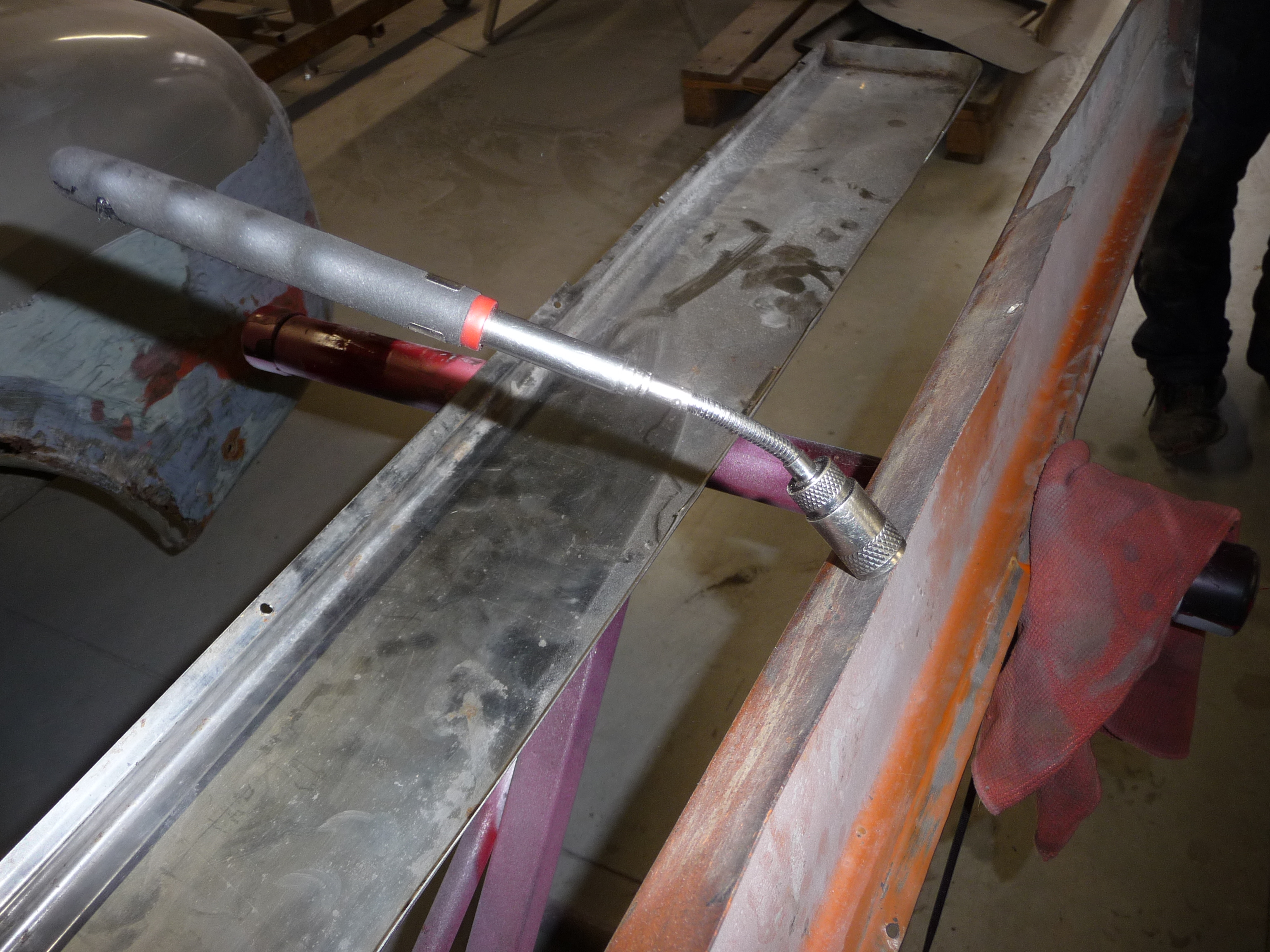

A l'inverse, les panneaux de bas de caisse sont bien fabriqués dans une sorte d'inox, la corrosion étant bcp plus limitée et localisée, comme on peut le voir par endroits sur la face interne d'un de ces panneaux démontés:
Mais cet inox est un inox moins allié que le 304 ou le 316, d'ailleurs c'est un inox ferrimagnétique (la lampe télescopique équipée d'un aimant au bout y reste collée):
Il est donc bien possible que l'Indy, postérieure à la QP 1, ait été équipée de parechocs faits d'acier "moins noble" que celui utilisé dans la QP1.
L'inox aurait toutefois été conservé pour les bas de caisse, peut-être plus exposés aux projections et à la corrosion.
