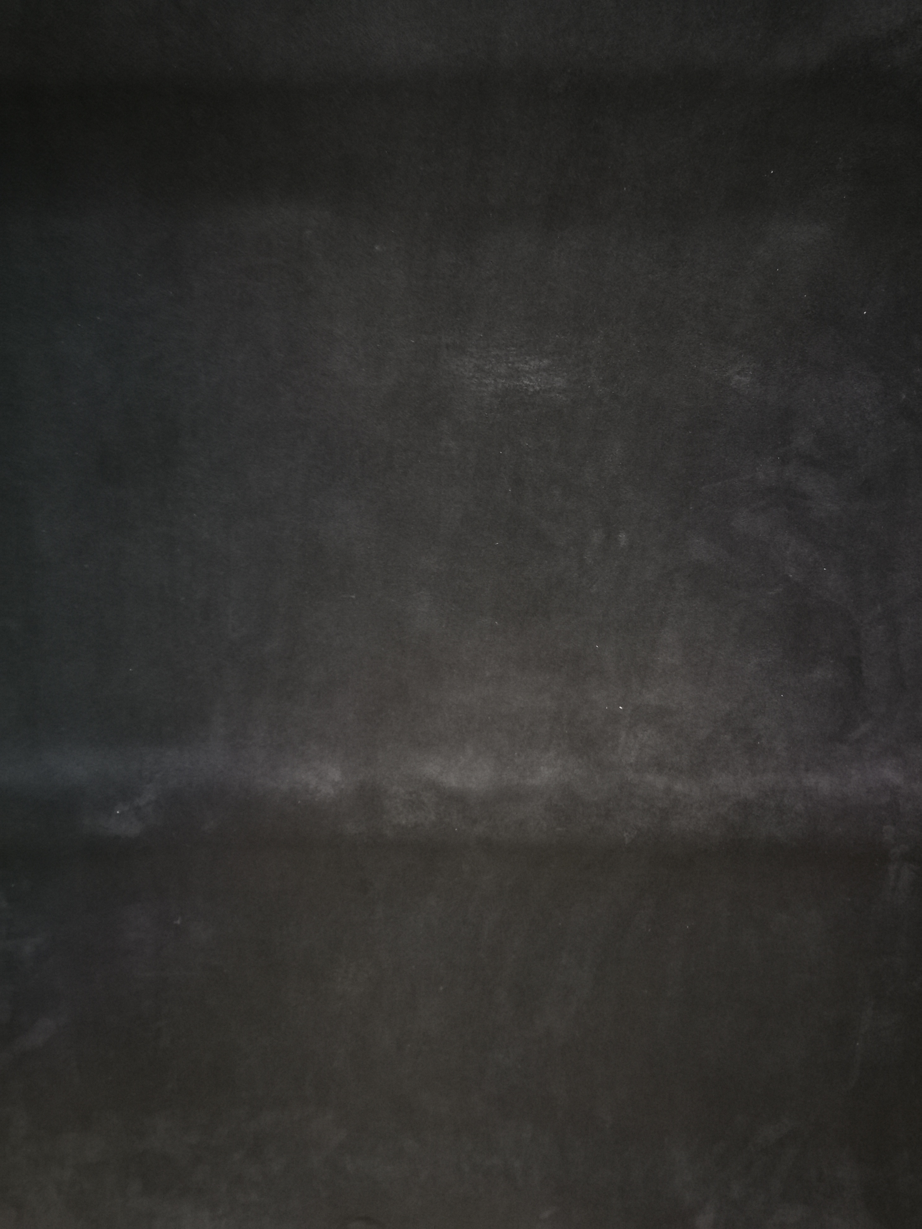

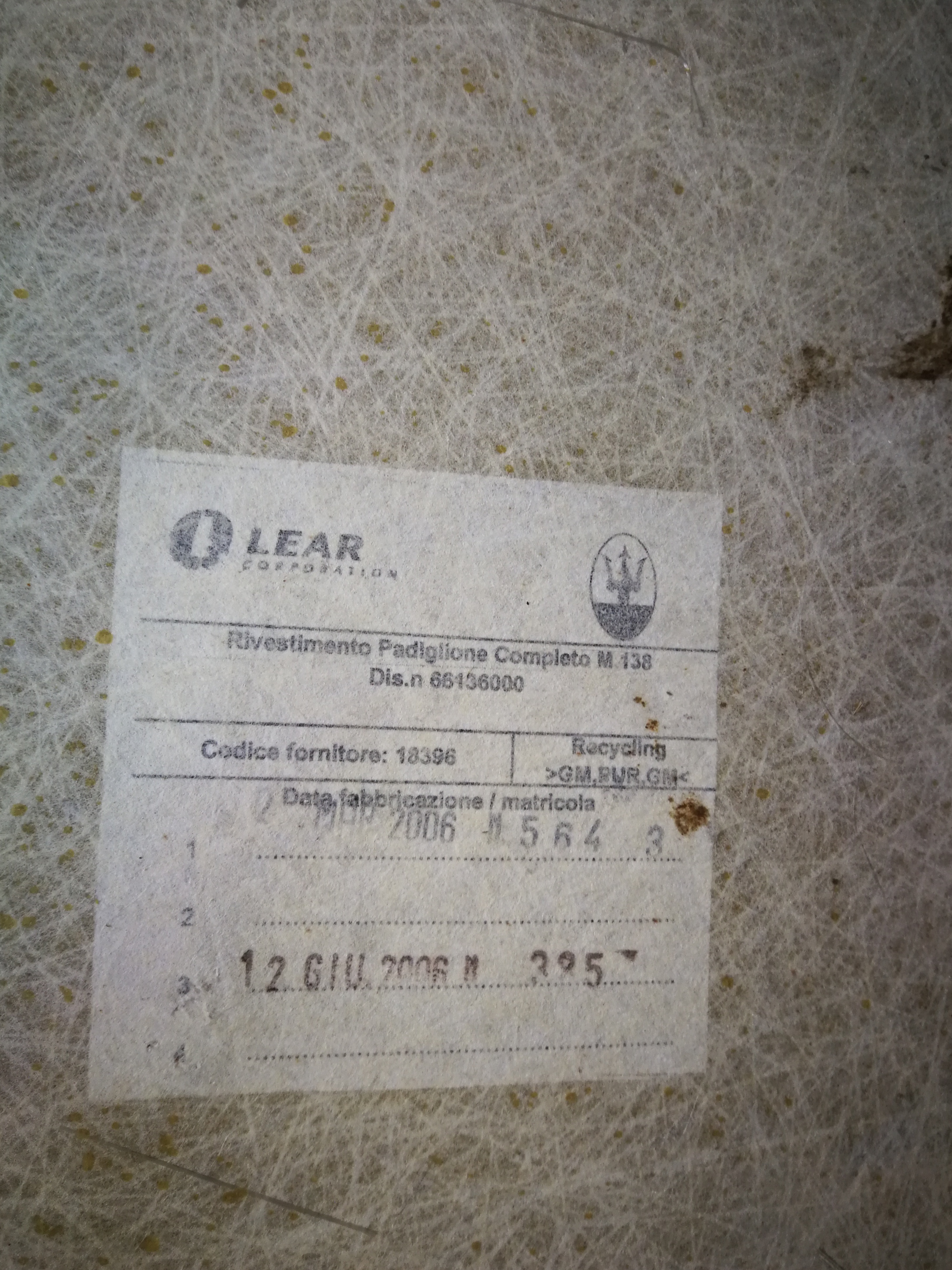

Plutôt en bel état, si ce n'est qu'il ne tient que par les bords. Ca ne se voit pas en photo, mais plus rien ne colle au centre, ça baille joyeusement.
Pas trop le choix, on tire un peu sur les bords, et en 3 minutes ,tout est décollé.
Bonne nouvelle, pas de résidus à retirer.

Oui, ça me semble au minimum risqué.Konimino2 a écrit : Du coup, la base des alcantara sûr et cuir n est pas la même c est bien ça?
On ne peut donc pas faire faire un tendu cuir à la place de l alcantara en réutilisant le support?
La peau à elle seule pèse plus lourd que le ciel de toit complet en alcantara.
Je ne sais pas ce que c'est comme matière, je disais fibre de verre, mais au toucher, c'est relativement doux, un peu comme du carton, et c'est très souple.
Voilà les ref du truc, avec le système de pièce jointe du forum pour avoir une meilleure vision (impossible pour le tuto précédent d'utiliser l'hébergement du forum, ça aurait demandé 8 posts et pris la moitié de la nuit )
Donc, ça pourrait se tenter, mais à mon avis, ça va bailler.
Oui, je me suis dit qu'au final, la trofeo et ses 250/300kg de moins, on arrive relativement facilement à se rapprocher de son poids : en enlevant les sièges, toutes les garnitures, le ciel de toit, le système d'air co, les airbags, les silencieux, une batterie gel, tous les caches et protection inutile...Will_Oldham a écrit :Bravo pour ce nouveau tuto Gemini mais, mais, du coup, avec ce ciel de toit en cuir plus lourd que le précédent en alcantara, tu vas perdre en performances

Comme d'habitude, splendide tuto. Le style, le texte, les photos. Mais...
Si je peux me permettre...
Ben justement, c'est dommage de ne pas garder le style sport.gemini a écrit : Ca apporte vraiment une touche de luxe supplémentaire (ce qui est pas mal dans la MCV qui est très typée sport tout de même), c'est vraiment "le petit truc" qui manquait, maintenant c'est parfait.
Re: [3200, 4200, gransport ] Remplacement ciel de toit
Tu peux te permettre.
Le ciel de toit en cuir était dans les options de la MCV, donc ça reste correct.
Maintenant, intérieur noir avec ciel de toit en alcantara noir, c'était tout de même un peu claustrophobisant.
Tu vas me dire que noir pour noir, ça ne change rien, mais pourtant si, le cuir, même noir, réfléchit une partie de la lumière et éclaire tout de même l'habitacle.
Avec les sièges noirs (dont la partie centrale est en alcantara aussi, donc qui ne réfléchit pas), la moquette noire et le tableau de bord en alcantara (heureusement pas noir ), il y avait tout de même un vrai manque de luminosité.
Et encore, l'appareil a éclairci la photo, en vrai, c'est encore plus noir (genre nero carbonio).
Mais je comprends ton point de vue.
