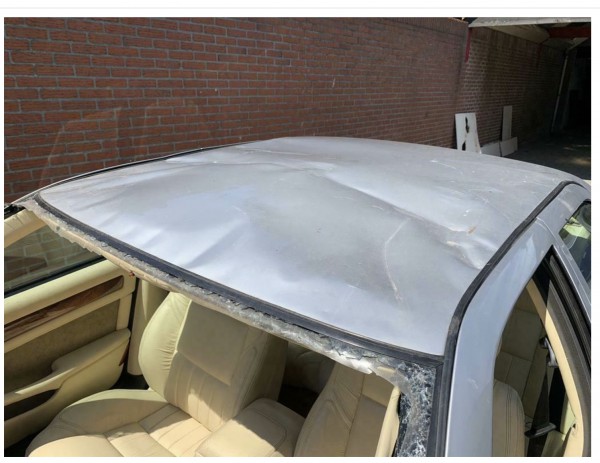

KoolChaine a écrit :Salut Koninimo
J'ai aussi le problème du capot qui se verrouille mal côté passager. C'est arrivé après avoir trop soulage le vérin.
C'est un peu pénible à refermer après.
Oui c est un défaut finalement bien identifié. A basse vitesse ça n est pas si grave mais à 200 oui...
Messages : 9029
Re: Plaidoyer pour la QP IV

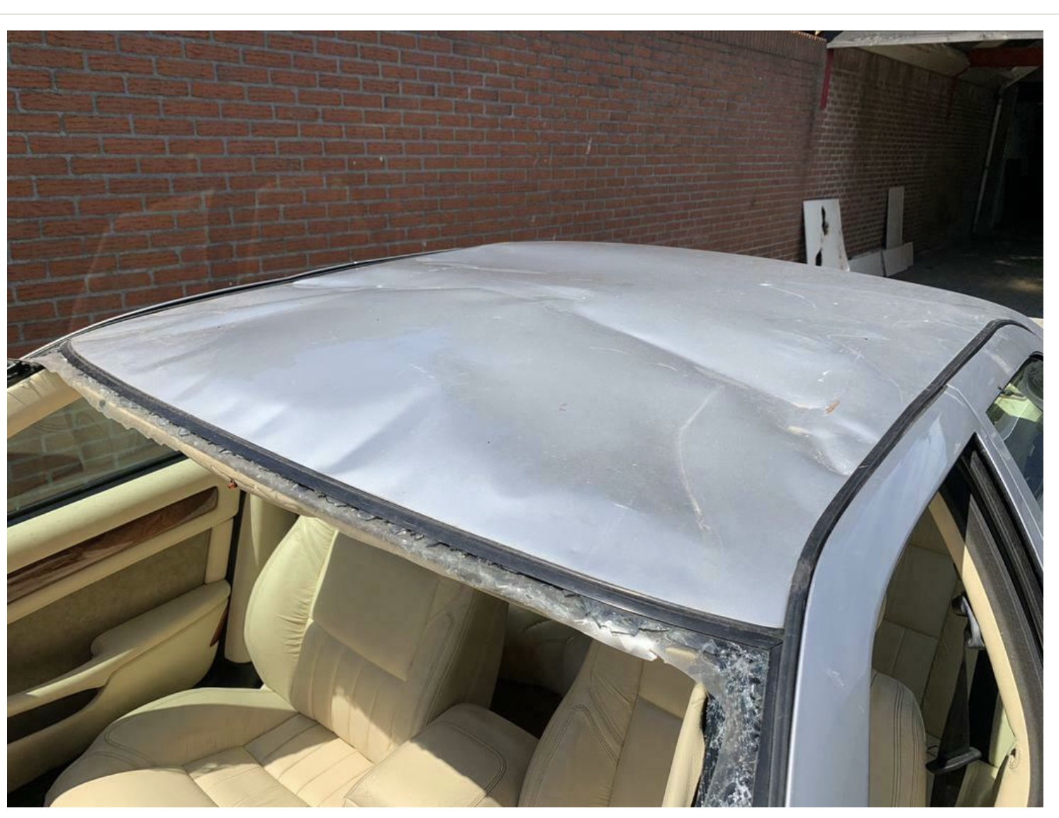

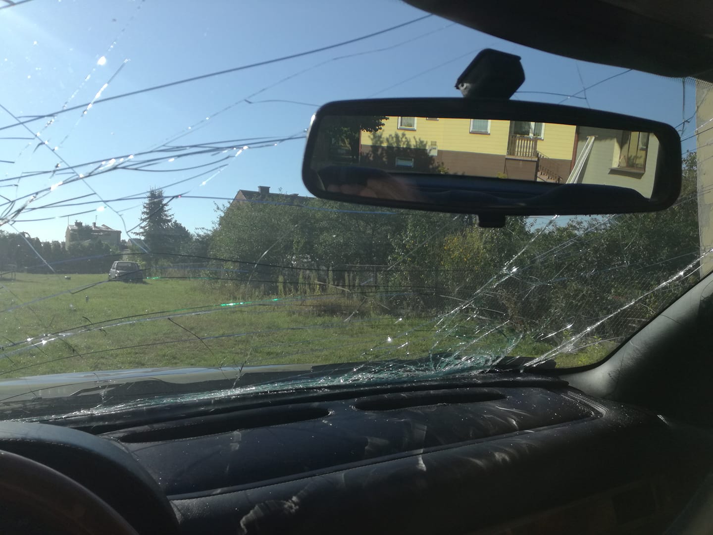

Avec l'état du parebrise et du toit j'aimerais bien savoir comment le type a géré la situation...
Messages : 10315
Froggie a écrit :Avec l'état du parebrise et du toit j'aimerais bien savoir comment le type a géré la situation...
En fermant les yeux,
En écrasant le frein,
En hurlant,
En priant ?
C est un peu l angoisse.

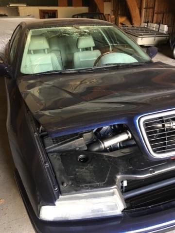

Quand on dit que la QpIV est un avion. C est vrai, avant de démarrer, je fais le tour et je vérifie :Maze
Messages : 10315
Encore une...
Vraiment attention...
Messages : 9029
Ah ouais quand même...
Si j'en avais une, certainement je renforcerais la fixation d'origine :?

Ah oui chaud! Ça doit vraiment surprendre à 140 quand le capot s’ouvre !!! :o
Messages : 8854
Ca explique la pénurie de parebrise de QP4. :?
Messages : 10315
Hum, je suis désolé, mais il faut qu on se penche sur cette s..... de capot
Encore une en hollande
Et dimanche pierre Nallet disait chercher un pare brise pour une qp4 pour laquelle c était arrivée.
Quentin a montré le passage du câble à l angle. Vérifiez ou faites vérifier.
Il faut vraiment qu on règle ce problème.
Et en effet ça explique pourquoi, le plus souvent les pares brises manquent sur les autos pour pièces.
Bon encore une...sur FB
Pare brise introuvable.
Un fournisseur italien semble t il, les refait.
Mais à 1500 e.
Si on était capable de s organiser...
En même temps, trouver 10 personnes prêtes à immobiliser quelques sous et où stocker au cas où un problème arrive...
C est pas gagné, pour ne pas dire perdu d avance...
L avenir s annonce peut être difficile pour la survie de ce modèle. Eurospares en a 3 en conduite à gauche... qu ils démontent...
Messages : 9029
Il y a aussi cette solution: https://classicglass.fr/
Type très sérieux qui refabrique d'après des relevés laser, avec lequel j'avais été en discussion.
Pour une petite série, le prix doit être du même ordre
