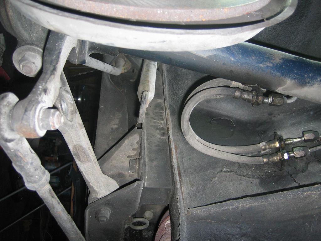

Les durites de freins, tirants et silentblocs de barre stab:

Les coupoles de chaque coté des silent blocs devraient être dans l'autre sens.
Ca ne change rien, et le sens où tu les a mis semble plus logique, mais il doit y avoir un raison (le même genre de coupole est utilisé à d'autres endroits -pour maintenir la biellette sur les 3200/4200/GS par exemple- et est aussi mise avec les lèvres opposées au silentbloc.
