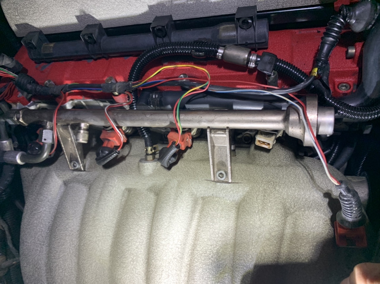

Est ce qu une bonne âme aurait une photo de jusqu’où vont les gaines fendues, pour que je m en inspire.
[attachment=2]0B9B6232-B1F7-4892-A0D3-9AFEF10A6407.jpeg[/attachment]
En continuant le changement des bottes d isolation des connecteurs, j en ai quelques uns dont le fil est nettement abime.
[attachment=0]17522C5D-3936-4033-A865-B3662EDD6876.jpeg[/attachment]
Je ne dois pas être le seul... une idée des prises de remplacement à sertir?
[attachment=1]5EF3EA0B-0CF9-4D65-A99A-EDDFB0E4663A.jpeg[/attachment]

C'est vrai j'ai tout ce qu'il faut pour le faire et j'ai pas encore pris le temps
Du côté des petites bottes en caoutchouc la gaine rentre de 15mm
Pour le fils endommagés si c'est pareil pour moi je mettrais de la gaine thermorétractable
Sinon on trouve tous les types de cosses à re sertir, mais la gaine thermorétractable fera aussi bien a condition que le reste des fils soit en bonne condition

Merci, c est ce que je voulais voir.

Ha ouais quand même Konimino :? L idée de gaine thermo comme le propose Patrice est le mieux je pense si les fils de cuivres sont encore presque complets... La gaine thermo apportera un peu de rigidité et empêchera de sectionner à cet endroit..

Je le redis encore une fois, ils sont vraiment cramés les plastiques des 3200 Japonaises. Encore plus que les autres... :roll:

Grrr, je viens de recevoir le colis de gaine. Plus cher de transport que de gaines...
Avant de vous lancer dans l histoire rentrez bien les différents composants... aux bonnes dimensions...
Je ferais une liste à la fin...

Attention qu'avec ce genre de connecteurs, il vaut mieux utiliser l'outil adhoc (qui rend le truc super simple)
Joeley n'a pas tort sur nos gaines japonaises. Je me demande à quoi c'est du, il ne fait clairement pas plus chaud au Japon qu'en Italie ou en Grèce, et pourtant...

Du coup, refaire tout le câblage des injecteurs?
Faisable. C est plugge comment a l autre bout?

un peu complexe cette partie de faiceau, dispo en neuf entre 500€ et 1700€ suivant le numéro de chassis

Konimino2 a écrit : En continuant le changement des bottes d isolation des connecteurs, j en ai quelques uns dont le fil est nettement abime.
Est-ce que ces fils sont souvent manipulés pour l'entretien?
Ou est-ce que le plastique se casserait spontanément avec la fatigue thermique?
Ou alors la qualité est vraiment minable...

oui le prix c'est neuf, en occas il y en as un ou deux dans les 800€,
la dégradation des fils c'est simplement la chaleur, je rencontre souvent ce phénomène dans l'électricité industrielle
Froggie si les tiens sont abimés à plusieurs endroit coupes les et remplace soit soudures et gaine thermo ou manchons cosses et gaines thermo et c'est comme neuf.
A savoir, des fils trop "noir" ne sont plus isolant comme ils devraient, le noir c'est du carbone donc conducteur, risque de courts circuits
