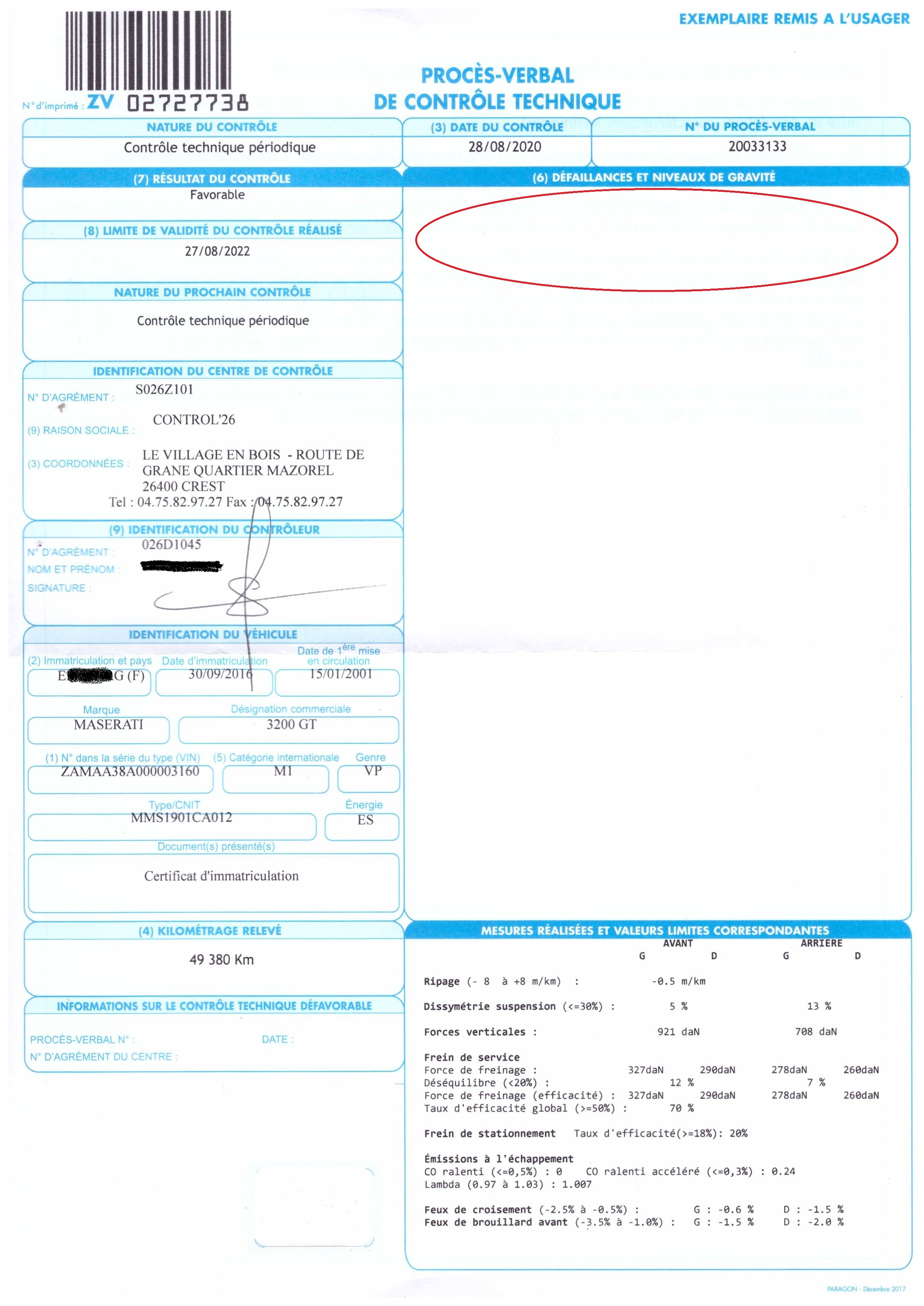

Quoi de neuf ?
Rien... :mrgreen: :P
Messages : 9085
Re: 3200GT "Petit poussin"
Ah ben j'ai eu pareil pour le canari il y a quelques jours... :D
Le contrôleur m'a dit "nickel!". Bon à moins de 21.000 km...
Est-ce le ghaune qui influence, ou jette un sort...?
