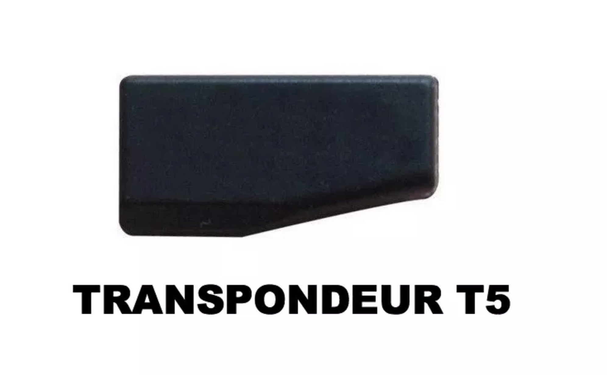

S il s agit l’anti démarrage qui n éteint pas l icône clé, c est ce transpondeur qui est absent ou hs.
Soit tu fais copier celui de la clé dans le coffre chez un Cle minute. J ai le copieur, je peux te le faire si tu ne trouves pas près de chez toi...
