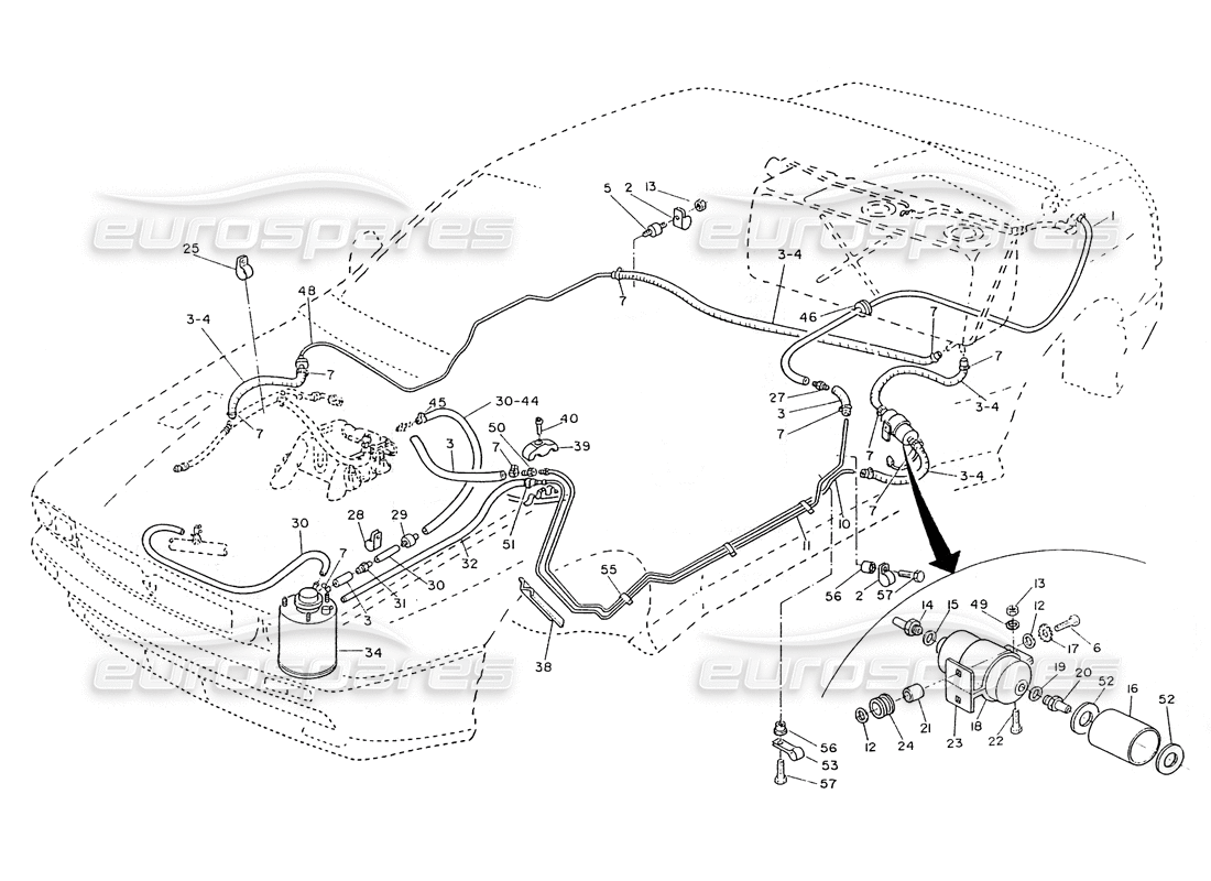

Konimino2 a écrit :
Intéressant de voir où va la durite
Mais je ne vois pas bien sur quoi elle est pluggee?
Sur le conteneur de vapeur (34 sur ton schéma de Ghibli) , le canister si j'ai bien compris .

Je voudrais bien aussi savoir pourquoi l'essence transite par une durite de clim...toujours sur ton schéma avant le régulateur de pression d'essence.

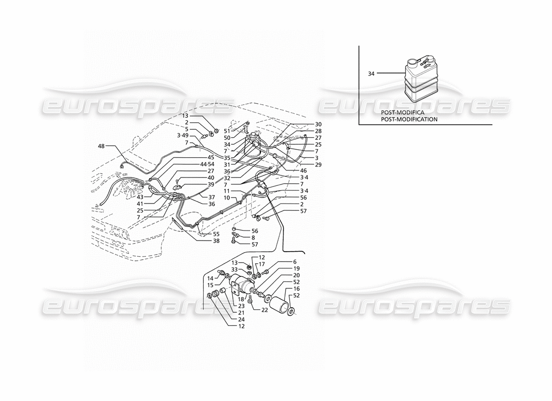

Le temperature vacuum switch, lorsque la temperature du retour du radiateur dépasse....(je ne sais pas combien) laisse passer la dépression, qui va commander la valve des vapeurs d essence en provenance du réservoir pour les réinjecter dans le plénum?

Mon attention a été attirée sur cette sonde switch sur la 3200.
Comme vous pouvez le voir c est pas sur toutes.
Bref, si votre pompe à vide shadocke sur votre 3200, c est une piste.
