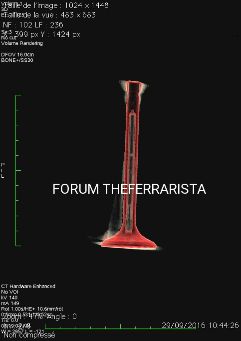

Il y a un fil intéressant sur les soupapes au sodium chez nos cousins de Ferrarista, discutant ausii des moteurs Alfa:
https://www.ferrarista.club/forum-ferra ... 08-carbus/
A noter, dans la discussion, l'hypothèse des chaleurs très élevées dans les moteurs US et la possible fragilisation de l'acier à cause du soufre contenu dans l'essence.
En prime, une belle radiographie de soupape refroidie au sodium:

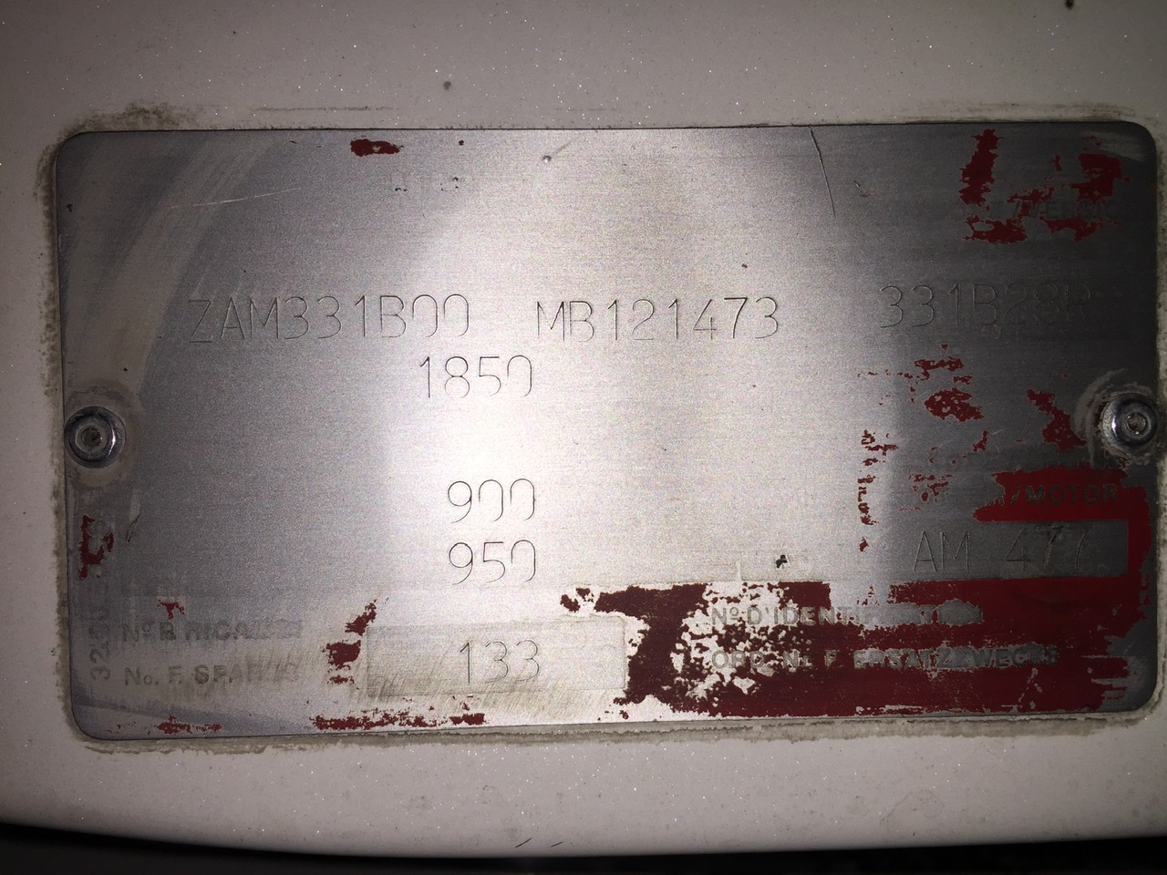

Voici la plaque constructeur d’une 430 4 v
Le R apparaît aussi :

Merci Fred pour ces précisions. Étonnant tout de même car on comprend bien L ajout de ce R pour la variation d un modèle normal 331B204. A moins que les 2224v et 4304v partagent les mêmes numéros de base que les non 4v ? Dans ce cas toutes les 4v auraient été homologuées comme des variantes des modèles de base ?
