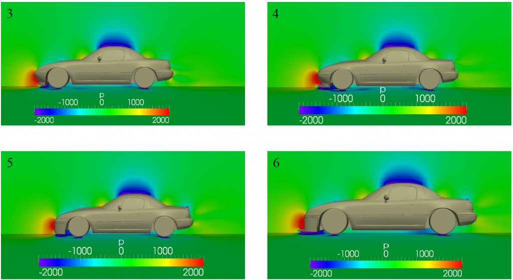

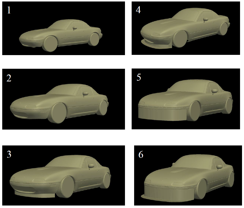

Voici un article très instructif montrant les résultats calculés de spoilers de différentes tailles montés sur une simple Mazda Miata. On voit par exemple qu'un spoiler/splitter extrême à l'AV augmente de manière spectaculaire la pénétration aérodynamique et l'appui sur les roues, même à seulement 160 km/h:
https://www.miataturbo.net/race-prep-75 ... post968717

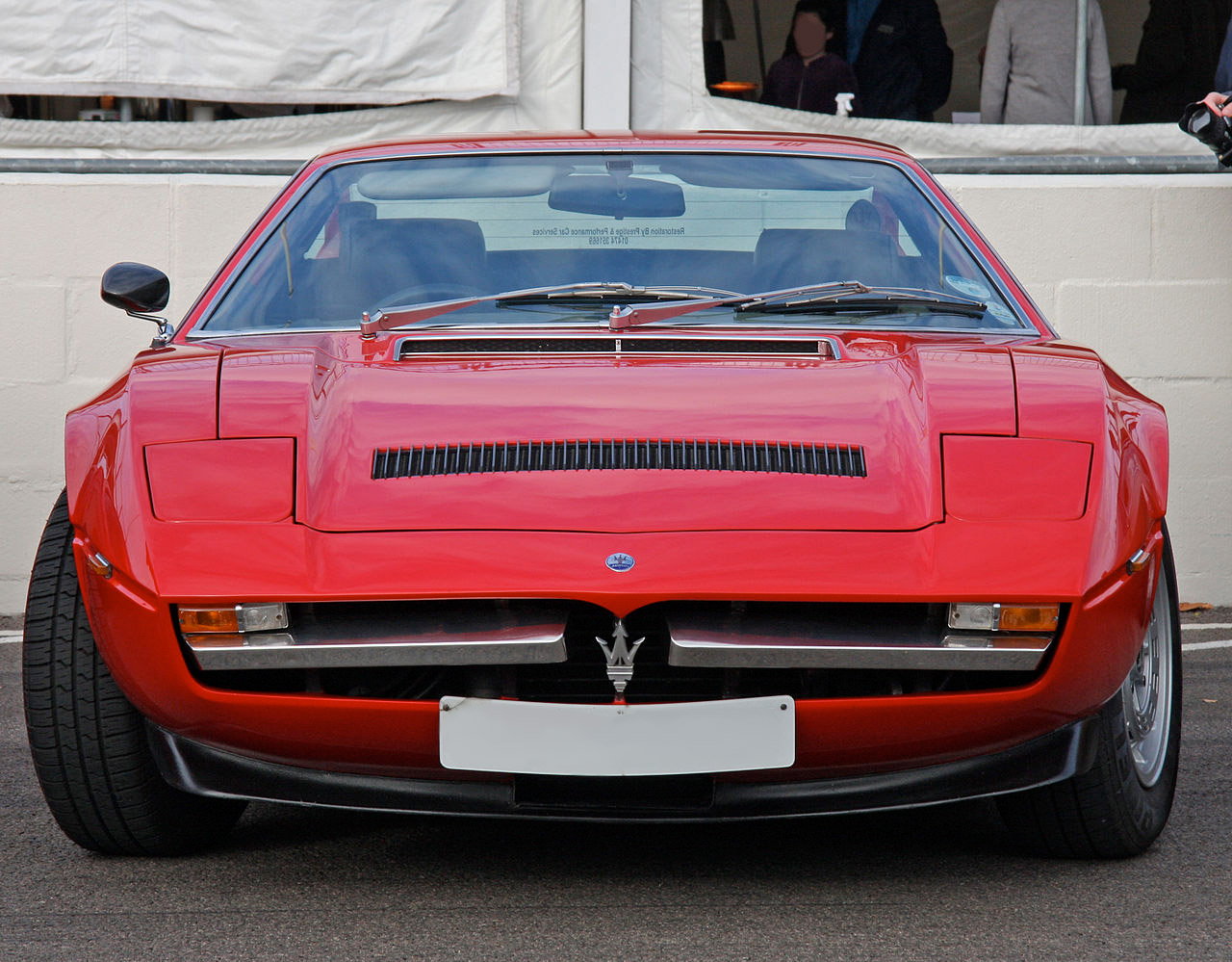

Parmi les Maserati GT classiques, la Merak est peut-être le premier véhicule à être équipé d'un (petit) spoiler vendu à l'époque comme une option.
A l'usage il est apparu en effet que sur cette voiture à moteur central, la direction devient un peu trop légère à haute vitesse.
Ce spoiler est discret:
Evidemment rien de comparable entre le discret petit spoiler de la Merak et les énormes ramasse-frites des voitures de piste!
Et pourtant, ce tout petit spoiler a sensiblement amélioré le comportement de la Merak à haute vitesse.

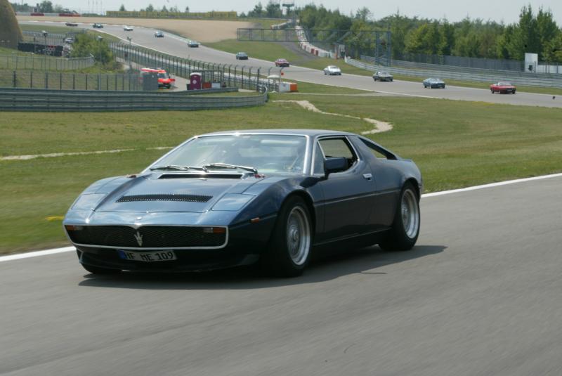

Les Merak ont ainsi été utilisées dans des courses classiques où elles font bonne figure, avec une direction plus ferme et même l'apparition d'un léger sous-virage! (dixit le conducteur de la Merak en piste ci-dessous):
Ce petit spoiler a aussi été utilisé sur les Bora qui ont pratiquement le même châssis et la même carrosserie, mais sur la Bora le besoin ne se ressentait pas de la même manière, peut-être parce qu'elle est plus lourde et donc plus stable.
Par contre, ce petit spoiler s'avère utile pour mieux canaliser le flux d'air vers les radiateurs situés à l'AV et améliorer un peu le refroidissement en diminuant ainsi la surchauffe du moteur sous pleine charge dans la baie AR, un défaut de conception reconnu des Bora.
L'un dans l'autre, il s'avère donc qu'un petit spoiler discret peut être bénéfique pour améliorer la tenue de cap ou le comportement en courbe de ces Maserati GT dont le design n'était finalement pas optimal, du moins du point de vue aérodynamique.

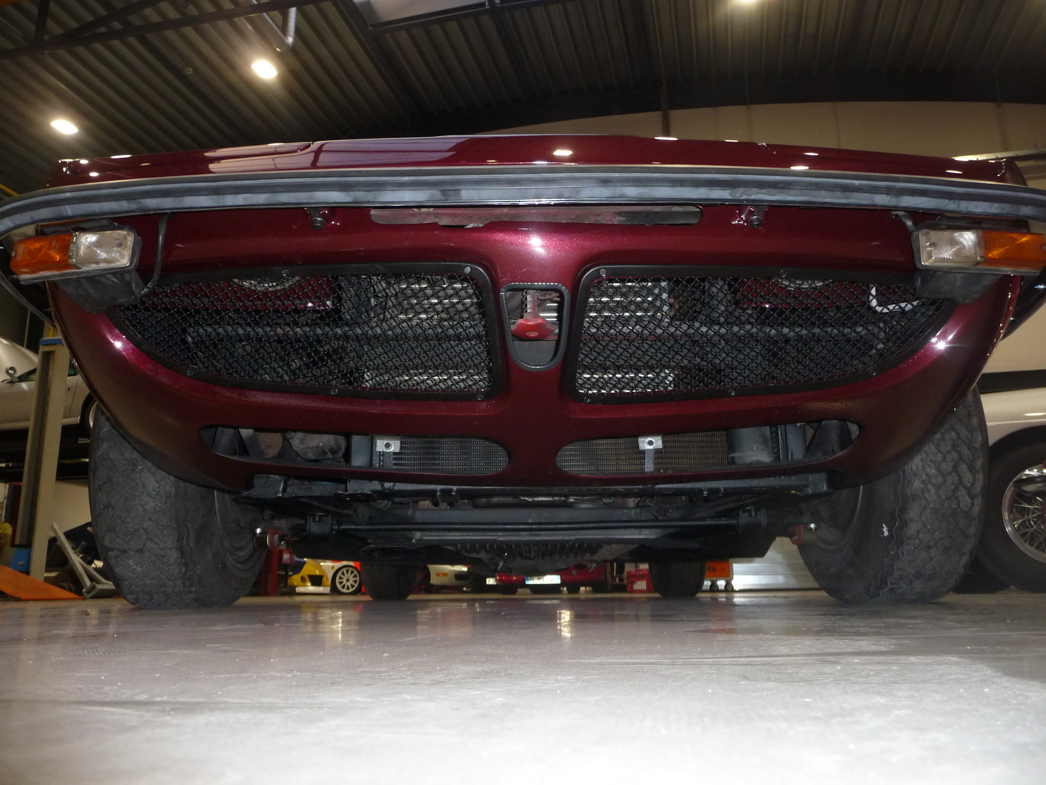

La garde au sol de l'ndy (à l'AV: radiateur, barre anti-roulis et surtout carter, et plus encore au centre avec les échappements) est connue pour être particulièrement basse, pb qui sera encore aggravé si je mets une monte pneumatique en 16" dont le diamètre externe ne serait pas aussi grand que celui des XWX d'origine:
On remarque aussi que les bouches d'aération les plus reculées sont sans doute peu efficaces pour le refroidissement des radiateurs car quasiment horizontales et donc mal orientées pour capter un flux d'air significatif.
On voit qu'un petit spoiler pourrait être fixé sur la bande de tôle fine située derrière ces bouches d'aération, comme sur la Merak.
Si un de ces spoilers peut être adapté à mon Indy, il pourrait donc à la fois améliorer le comportement du train AV à haute vitesse, améliorer le refroidissement, et m'avertir au cas où la garde au sol est trop juste en ville.

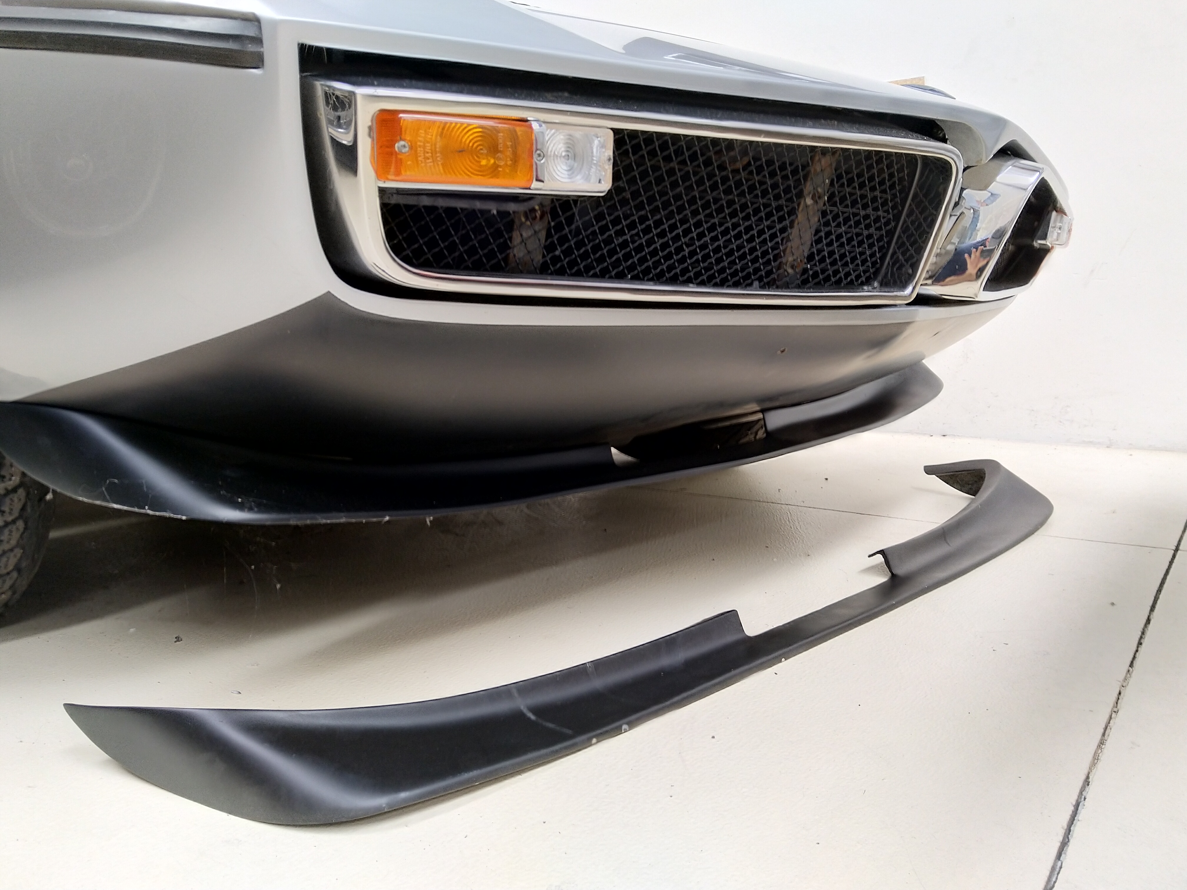

Le spoiler type bora merak est dispo chez Candini et aux US, 400usd.
La largeur est identique à 8mm près, ça se tente...
Messages : 9029
Re: Spoiler alert!
Merci de tes infos.
Je pense aussi que les dimensions et le galbe de la carrosserie sous le parechocs AV ne doivent pas être très différents, d'où le projet:
Je trouve d'ailleurs que 400 c'est cher pour ce type de produit...
J'ai contacté Candini il y a trois semaines et lui ai demandé si ça pouvait se monter sur une Indy.
Il m'a dit que ce n'était pas certain puisque prévu spécifiquement pour Merak, et il n'avait pas d'Indy sous la main pour vérifier.
Il faut voir si le matériau (ABS plus ou moins dur) est suffisamment flexible pour s'adapter.
En principe il me recontacte quand il a l'info...

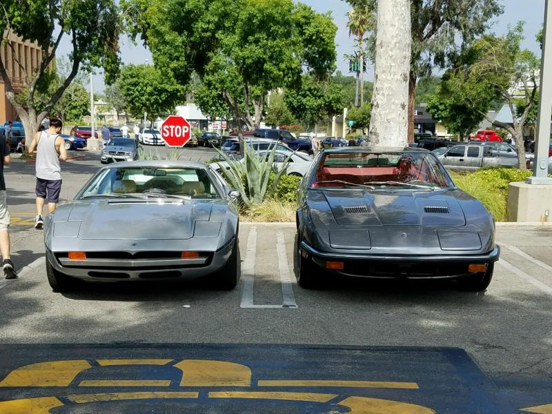

Messages : 10380
Re: Spoiler alert!

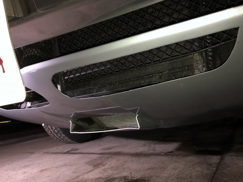

J'ai regardé dans mes photos (Nurb, sorties CMF, etc.. pas de spoiler). En revanche, deux variantes de l'avant:
Soit avec seulement les deux demi-calandres, soit avec en plus deux écopes en dessous, qui vu l'inclinaison, pourraient peut être,
en plus d'amener davantage d'air frais, aussi "plaquer" légèrement l'avant, vu l'inclinaison.
Il semble (pas facile de voir sur des photos, que ce sont deux trous oblongs derrière les deux demi-calandres, qui parfois ont ces écopes en tôle).
Evolution du modèle? variante pour pays chauds?, variante selon motorisation? bricolage de garagiste?
Là on devine seulement les deux trous oblongs derrière (en dessous, plus bas) la double calandre
Et avec écopes en tôle, très bricolage... (la marron est une 4.9, peut être le "gros" moteur chauffe-t-il davantage?.

Tu as raison pour l’existence de sortes d'écopes rajoutées sur certaines Indy.
D'ailleurs mon Indy était aussi équipée de telles écopes bricolées quand elle m'a été livrée.
Elles n'ont pas été remontées par Valenti après la nouvelle peinture:

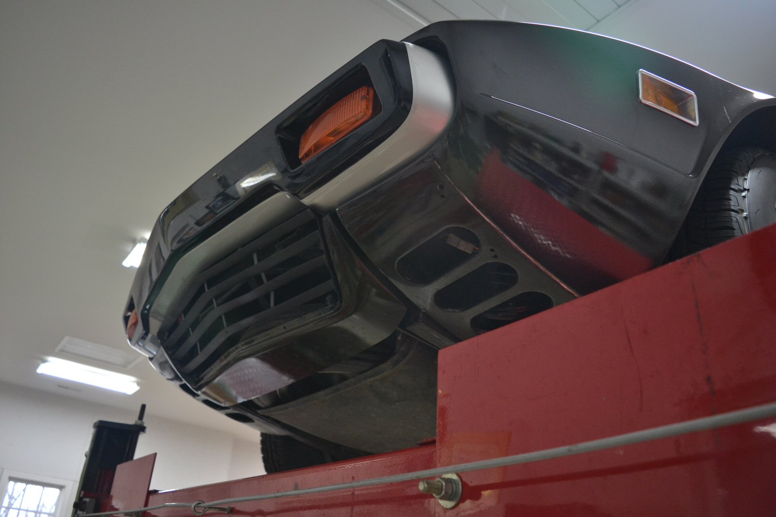

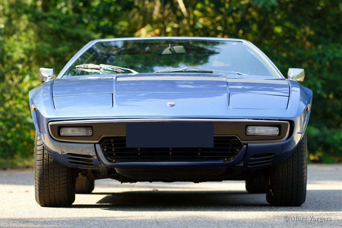

Toutes les Indy ont deux doubles ouvertures d'aération sous le parechocs AV, une paire principale grillagée et plus verticale juste sous le pare-chocs, en face des radiateurs de refroidissement, et une seconde paire ouverte plus horizontale (et sans doute peu efficace) plus bas.
Les écopes parfois montées visent sans doute à améliorer la canalisation des flux d'air à travers ces dernières vers les radiateurs pour mieux contribuer au refroidissement, mais leur efficacité est douteuse (raison pour laquelle Valenti ne les a pas remontées).

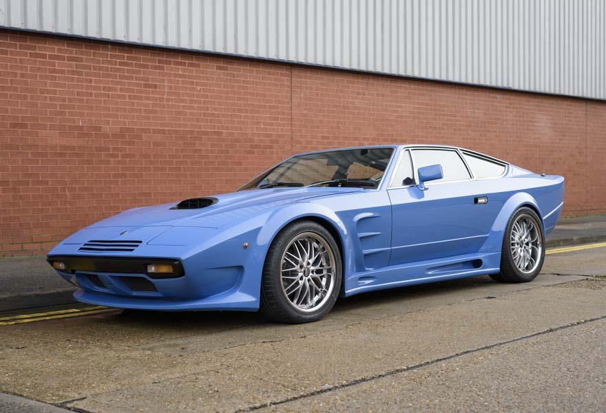

Même dans la Khamsin avec moteur à l'AV, il a fallu ajouter une grille de ventilation modifiant légèrement le design supérieur du bord d'attaque à cause de problèmes de refroidissement sur les premiers modèles.

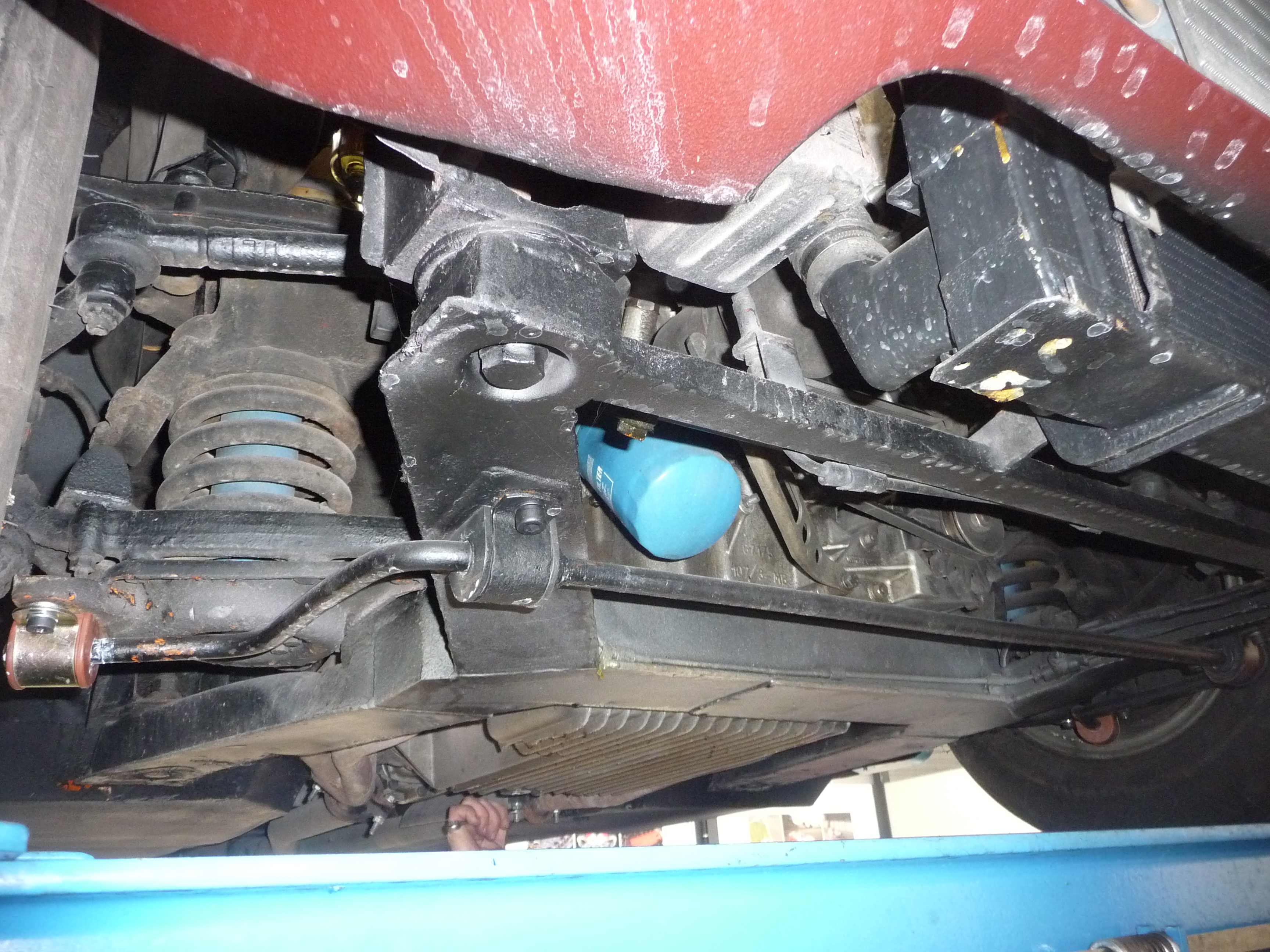

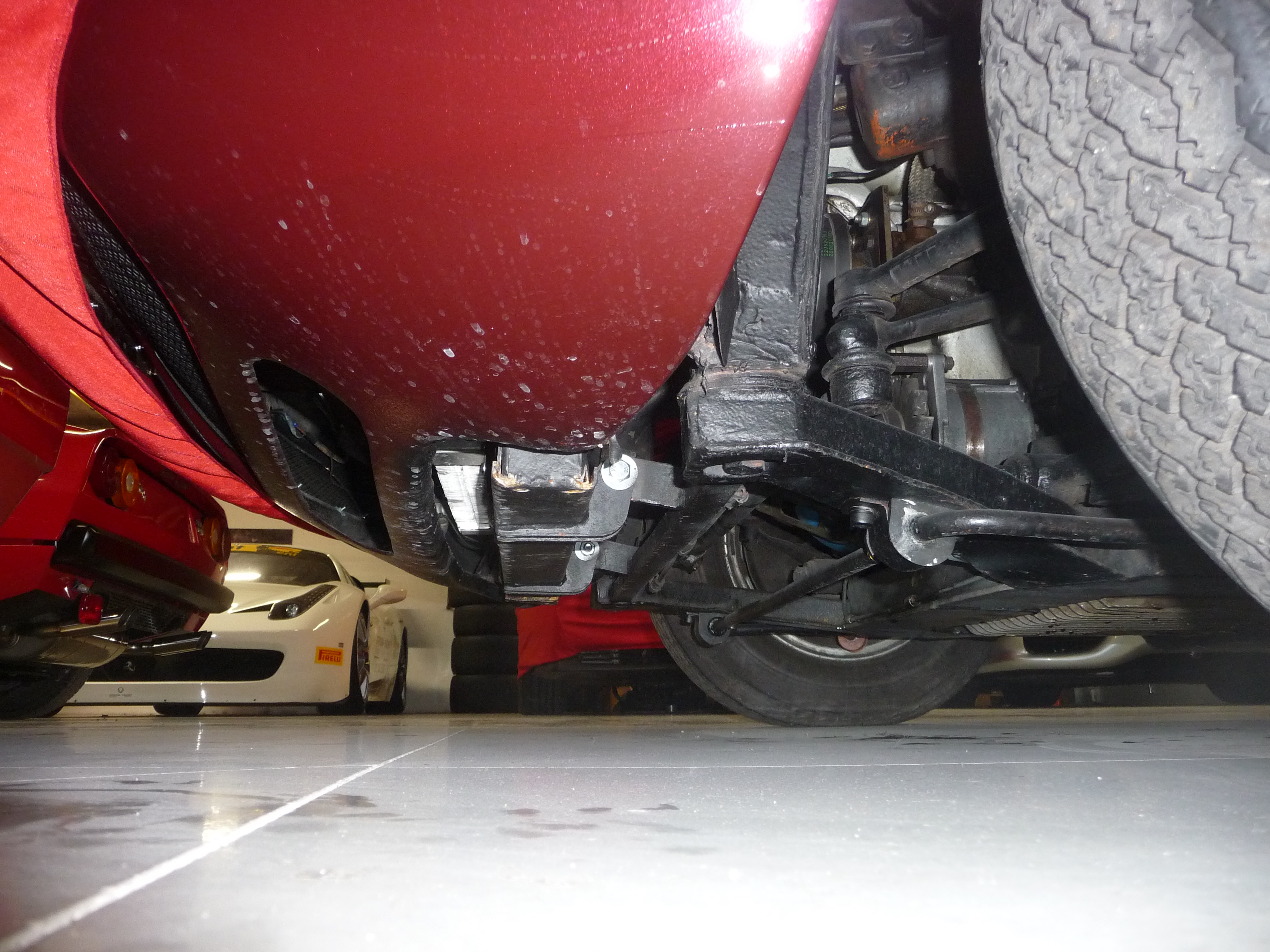

Mais le dessous du véhicule peut aussi influer de manière notable sur le refroidissement.
Durant les années 60-70, les constructeurs n'étaient pas encore très sensibilisés par l'aérodynamisme du dessous pour contrôler les flux d'air, les fonds plats n'étant alors utilisés essentiellement qu'en compétition ou sur les véhicules les plus sportifs dans le but d'obtenir à grande vitesse un appui au sol par effet Venturi.
Or un fond plat peut aussi avoir une influence importante sur les flux d'air destinés à refroidir les radiateurs! En effet, si le dessous des radiateurs est ouvert et chaotique, surtout si le véhicule est doté d'un nez en coin qui pousse l'air en dessous, les fortes turbulences apparaissant à grande vitesse peuvent paradoxalement créer une (contre-)pression derrière les radiateurs, ce qui diminue l'efficacité du refroidissement.

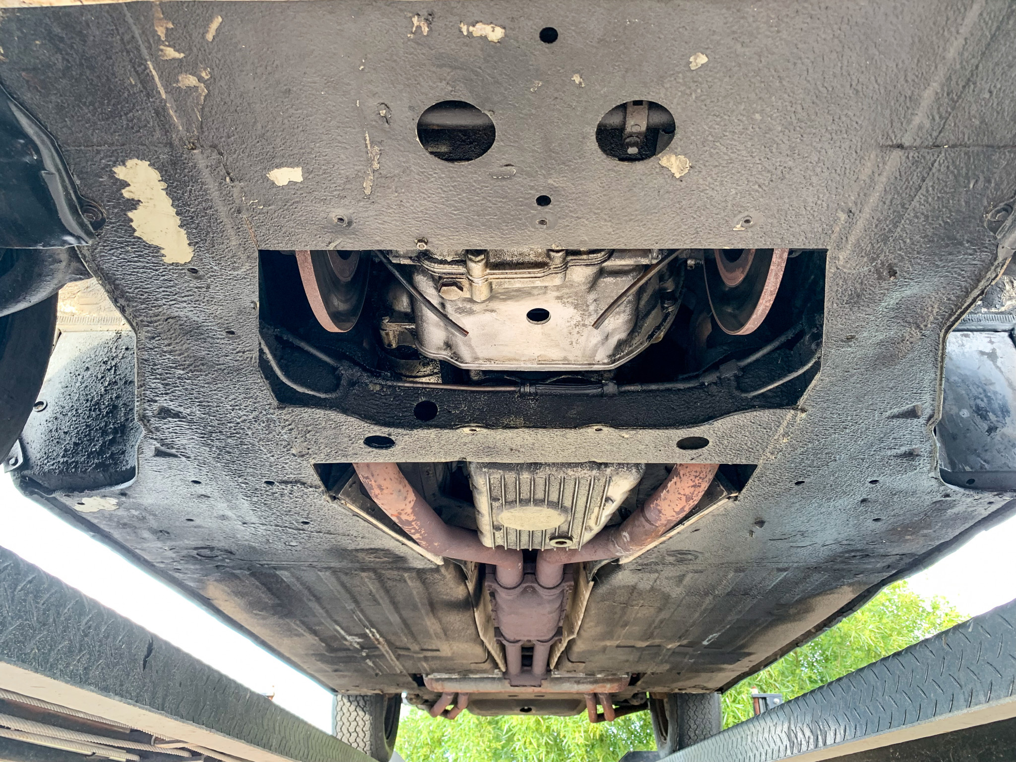

On remarque justement que les dessous de l'Indy sous la baie moteur présentent une surface ouverte assez chaotique, avec la succession du radiateur, du berceau AV, puis du moteur:
D'où l'idée d'améliorer la canalisation des flux pour diminuer la contre-pression, d'abord à l'aide d'un petit spoiler/splitter qui diminue l'engouffrement de l'air sous le véhicule, puis éventuellement avec un aplanissement sommaire du dessous, par exemple avec l'ajout d'une mince tôle entre le bord de fuite du spoiler jusqu'à la traverse du berceau AV devant le carter.

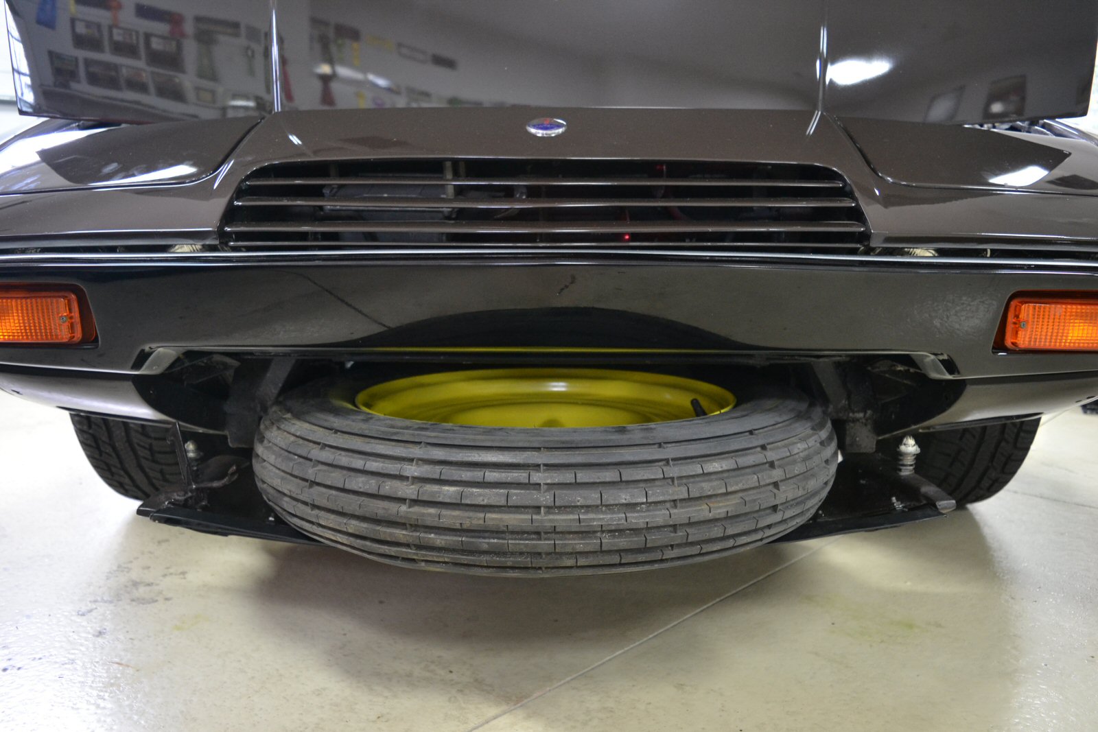

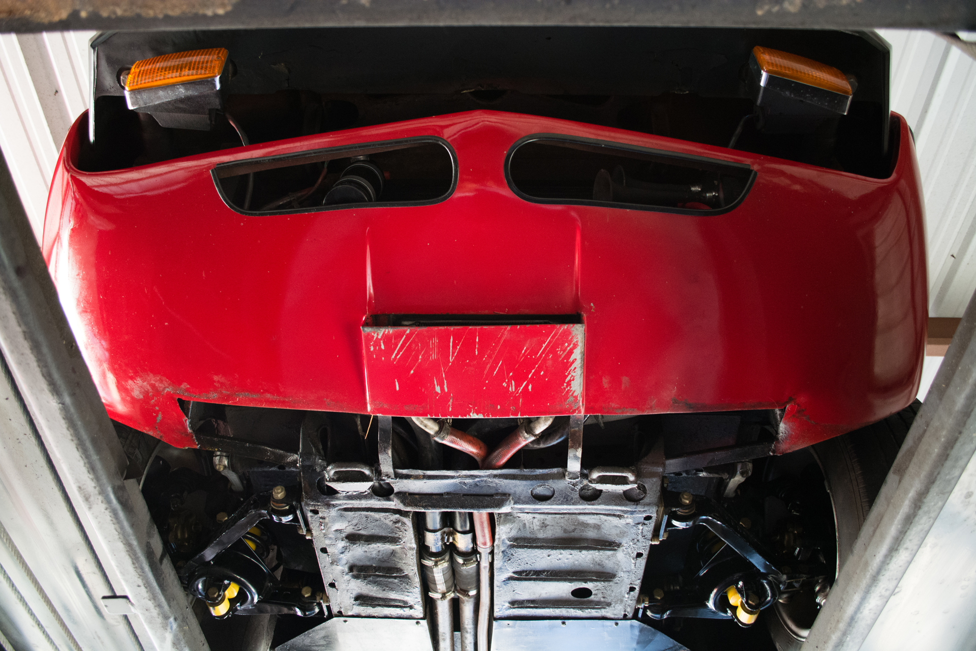

Philippe me signale à juste titre que la roue de secours de la Khamsin était logée sous le nez du véhicule.
En effet, le moteur très reculé dans la baie dégageait un espace libre important à l'AV (pas suffisant pour une roue normale mais suffisant pour une galette).
On observe effectivement que cette roue obstrue significativement le flux d''air frais à travers la grille inférieure, car en plein milieu du passage vers le radiateur (pas fûté, :Maze sur ce coup-là :mrgreen: ), ce qui explique l'ajout d'une grille supplémentaire sur le capot:
Par contre, il est intéressant de remarquer que sur la Khamsin, au contraire de l'Indy, Maserati a maintenant pensé à rajouter une tôle en partie basse du nez, au-dessous de cette roue:
C'est donc sans doute une bonne idée d'aplanir le dessous de la baie moteur et de laminer le flux d'air à cet endroit ;)

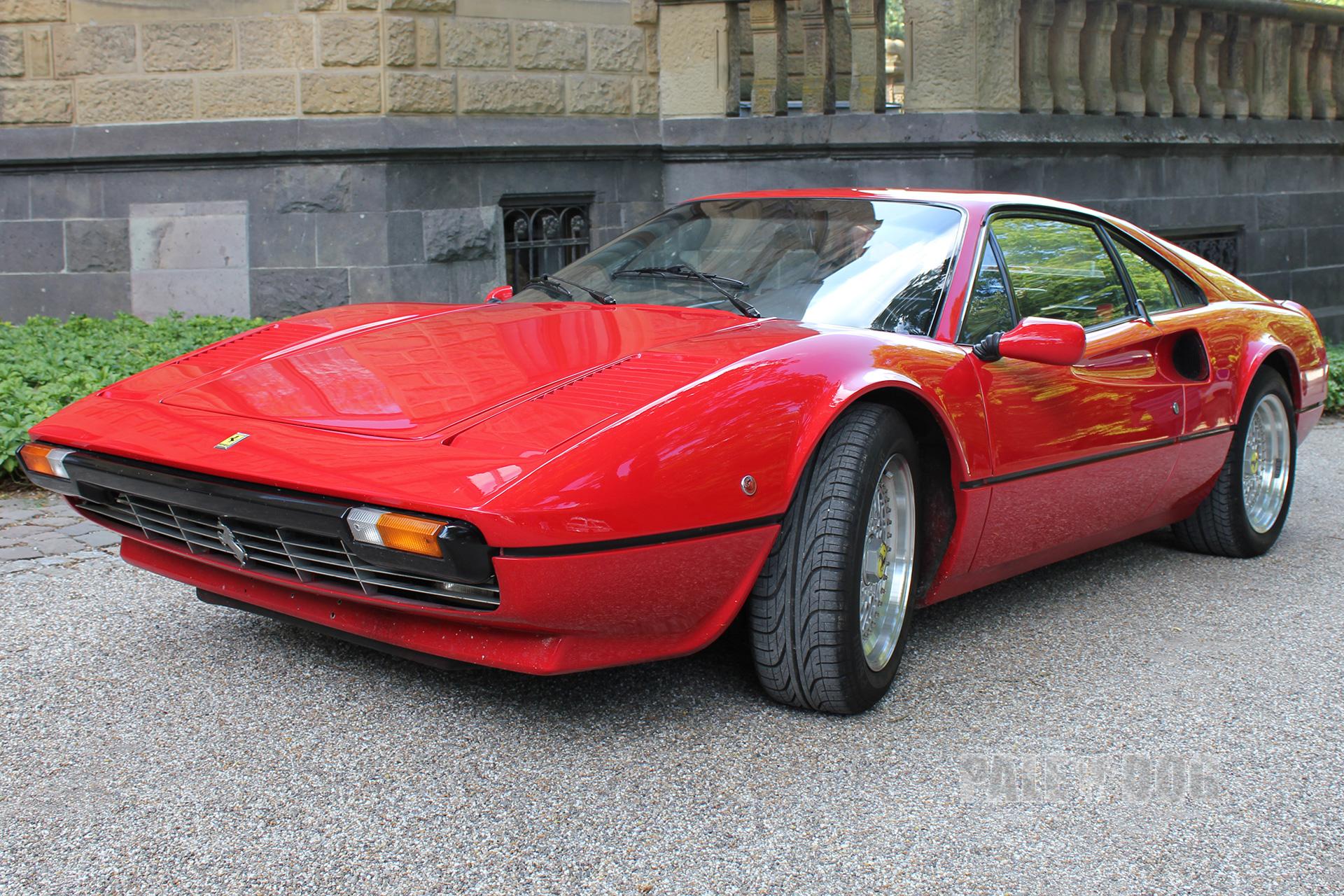

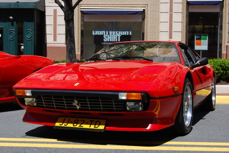

Sur la seule indy que j'ai vu ainsi montée, l'ajout de ce spiiler modifiait tout de même la ligne de façon assez visible (en mieux selon moi) lui donnant un caractère plus agressif.
En guise d'exemple, regarde les Ferrari 308, la présence ddu spoiler avant modifie fortement la ligne, ce n'est pas une modification sans effet esthétique.

J'ai vu en effet l'influence de l'ajout de spoilers sur 308/328.
Il y avait plusieurs versions de ce spoiler.
Pas mal de discussions sur F-chat à ce sujet, par exemple:
https://www.ferrarichat.com/forum/threa ... ce.259871/
Dans le cas des 308/328, le spoiler est souvent plus imposant.
Le petit spoiler convient assez bien:
Plus gros, il dénature la ligne originelle amha:

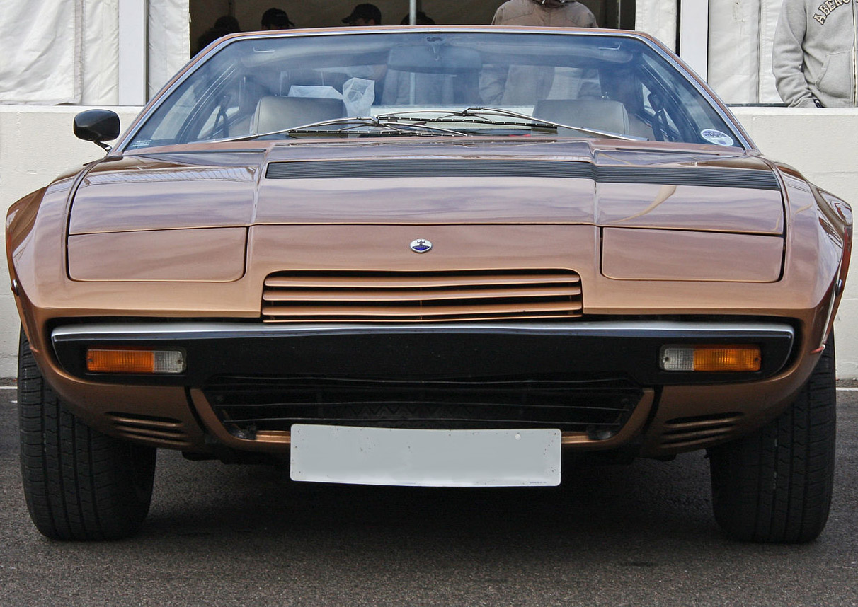

Sur les Merak qui avaient une écope centrale (car le design du bumper AV a varié suivant la production), oui:
D'où l'échancrure au milieu prévue sur certains de ces spoilers sur Merak:
Mais sur Indy, rien de tel, c'est plat (enfin, légèrement courbé).
A mon avis, si l''ABS est suffisamment flexible pour s'adapter à la courbure globale qui sera probablement différente, ça devrait aller.

En effet, contrairement à ce qu'on pourrait penser, le profil de type goutte d'eau (AV arrondi ou en coin et AR effilé), qui est excellent isolé dans l'air, est très mauvais pour un objet roulant sur le sol, à cause de la surpression (et non de la dépression!) qui se crée sous l'AV avec ce type de profil, qui non seulement crée du lift, mais aussi diminue la dépression derrière les radiateurs s'il n'y a pas de fond plat en dessous.
La dépression par effet Venturi et le plaquage au sol qu'on connaît sous les fonds plats, et qui est exploitée sur piste, apparaît seulement après un spoiler/splitter bien conçu qui évite l'engouffrement de l'air sous le véhicule, contrairement au profil AV des Type E, SM ou Indy, et avec un fond suffisamment proche du sol.
Cet effet est bien expliqué dans la simulation que j'ai postée aussi auparavant: https://www.miataturbo.net/race-prep-75 ... post968717
Pour les paresseux, voici les modèles utilisés (pour mieux comprendre, prière d'aller lire le post!):
La synthèse des résultats:
Et la visualisation des pressions/dépressions:
Je ne sais pas s'il y a un fond plat sous l'AV de la SM, mais dans le cas de l'Indy il n'y en a pas, le profil est donc très défavorable au refroidissement et à l'aérodynamisme.
L'idée de mettre un petit spoiler (et éventuellement une tôle plate sous le radiateur, mais rien à voir avec les imposants spoilers/splitters de la simulation du dessus qui créent une dépression importante), c'est justement pour diminuer la surpression créée par le coin AV derrière les radiateurs.
Tout en conservant au mieux le joli design originel ;)

Sur la qp4 il y a un carter sous le radiateur et sur la mienne cela a été prolongé par une plaque plastique.

Allez, à vos dessous, pour voir si c'est bon ou pas :lol:
Messages : 9029
Re: Spoiler alert!
Bon, clairement une SM ça a des dessous plus sexy qu'une Indy :mrgreen:
Ici, une SM de 1972, contemporaine donc de l'Indy.
Yapafoto, c'est bien plat de la proue jusqu'à la poupe.
Juste deux baies d'accès à l'arrière de la boîte et l'embrayage (un peu en arrière du train AV), et au carter moteur, càd dans des zones bien postérieures au radiateur AV.
Et ce beau plancher plat contribue certainement à un bon aérodynamisme, surtout pour l'époque! ;)

Sur les MX5, c'est quoi la différence entre la 1 et la 2? (vu que les images ne sont pas de la même taille, et pas tout à fait
sous le même angle), pour justifier de 0,36 à 0,41?? (éventuellement plus grosse calandre, et pneus plus larges, mais pas flagrant).
En gros le tuning est en effet complètement anti aérodynamique.

Froggie a écrit :Bon, clairement une SM ça a des dessous plus sexy qu'une Indy :mrgreen:
Et encore... elle n'est pas conforme, il manque la tôle sous la boite et les disques de frein.
Les ignorants propagent une idée reçue tenace qui dit que la Sm chauffe parce que l'air qui rentre ne peut pas ressortir donc beaucoup retirent cette tôle voir même quelques joints ici ou là :roll:
Sinon les pointures de l'époque avaient déjà très bien compris tout cela... mais l'état des routes imposaient de concevoir des suspensions à grands débattements avec comme conséquence de forts mouvements de roulis et de tangage donc il était impossible d'équiper les voitures de jupes de tondeuse à gazon...
