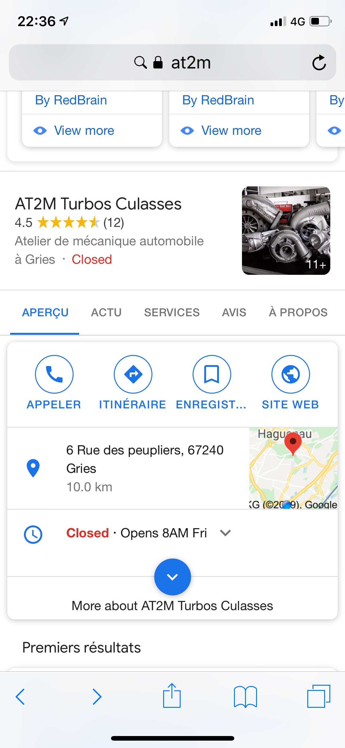

Voilà où on été refait les turbos de la ES il y a 2 ans.
