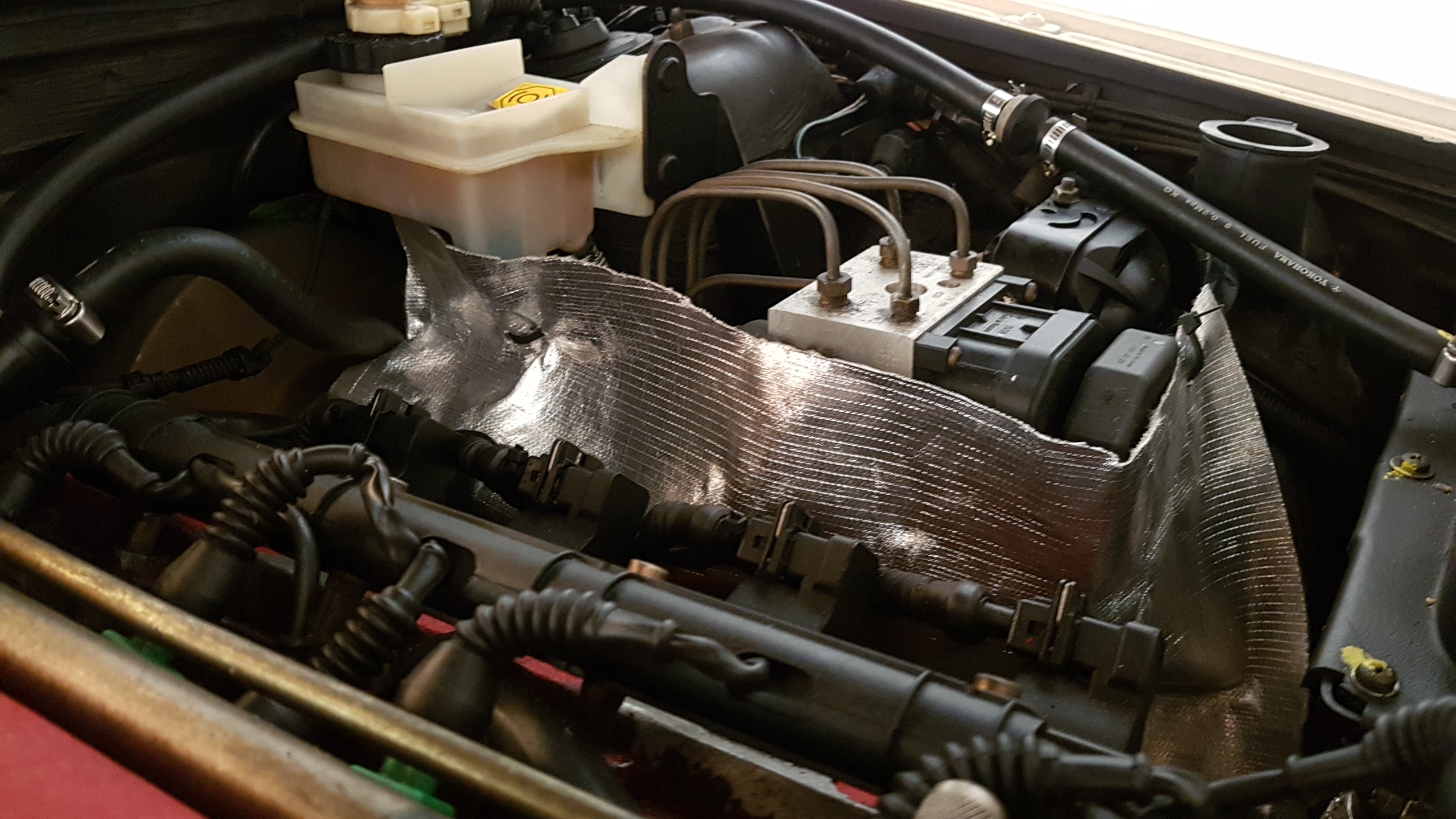

Comme la chaleur j'aime çà mais ma voiture peut être moins, je protège avec des feuilles aluminisées les points sensibles.
Protection des cdes de freins, et réservoir refroidissement, de cette façon la cocotte minute les chauffera moins.

Tu es du métier, et tu as du matos, ça va bcp t'aider.
Pas bête les feuilles d'isolant, même si pas très esthétique. Veille quand même à ne pas créer des poches surchauffées deci delà, la thermique dans la baie moteur peut avoir des petits cheminements inattendus...

c'est vrai, je vais y faire attention!
c'est une habitude que j'ai depuis longtemps (isolation thermique) je l'ai fait sur l'Alfa SZ pour la bobine qui chauffait prés des tubulures de gauche, pannes d'allumage à cause de çà. Depuis qu'elle est isolée en feuille d'alu : tout ok!.
Sur Alpine berlinette ou A310 pareil sur les collecteurs d'échappement, çà réduit la propagation thermique à un point qu'on imagine pas.

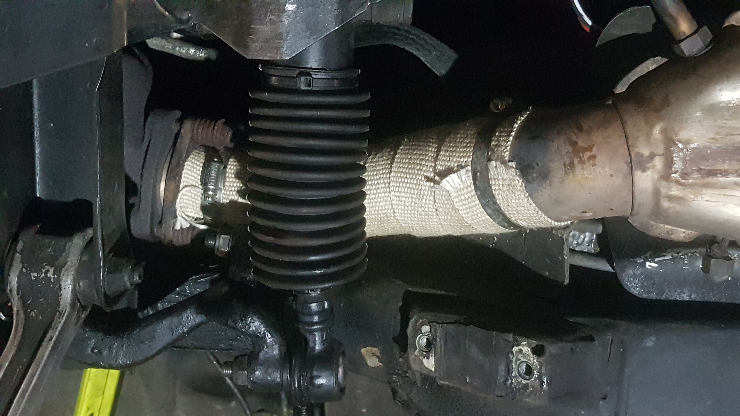

Pour la QP4 j'ai pensé réduire la chaleur vers les soufflets de crémaillère et direction.
Les énormes tuyaux de sorties collecteurs passent trés prés de ceux ci.
Cà a déjà cramé un soufflet de rotule direction,
Donc entourage de bande de tissus de verre sur 30 cm. Le boitier de crémaillère devrait me remercier!.

C'est marrant, chez Masérati ils ont pensé mettre un isolant aluminisé de 15cm sur caisse pour protéger les petits pieds des conducteurs...
mais pour le boitier de crémaillère nib que dalle!. Je ne vous dis pas la température de celui ci presque contre le passage
de feu craché par le tuyau venu directement de l'enfer du dessus. L'enfer vient toujours du dessus n'est ce pas?.
Vu le nombre de bourrins de ce V8 je suis sur qu'il y a encore des flammes à ce niveau!.

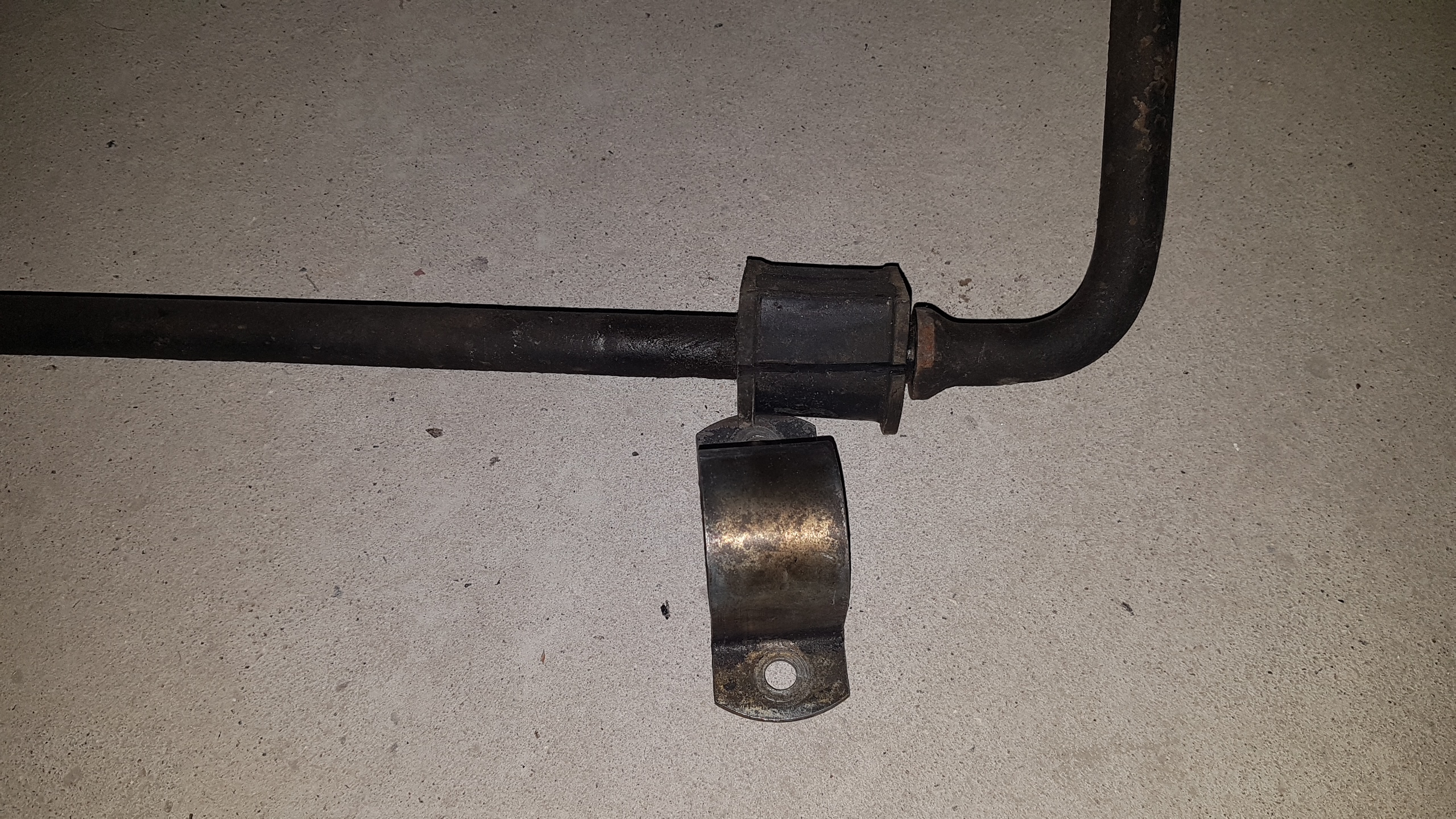

Changement des silent blocs de barres stabilo.
Arrière et avant,
les avants on trouve de l'origine, les arrières j'ai mis des Alfa giulietta 1960.
Diamètre 15mm, çà se monte pile-poils!!, et çà reste de L'Italien!.
Alfa Zagato es30, Masérati QP4 evo

Je reviens sur les isolants.
Joli travail.
Mais est-ce que ça ne risque pas de se débobiner par endroits (même avec des serflex, ou parfois sans apparemment)?

Gérarnimo a écrit :Changement des silent blocs de barres stabilo.
Arrière et avant,
Tu n’aurais pas lu mon post de la Baronne d’il y’a 2 ans? J’en parle justement :

Froggie les bandelettes sont bien fixées par ces colliers. La bande pendante que tu vois c'est pendant le montage.

Très heureux de voir une nouvelle EVO !! Je suis étonné de voir tes protections thermiques, as-tu un retour d’expérience ? Ça m’intéresse..
Ce que je peux te dire, c’est que la mienne (V8 EVO) à bientôt 120 000 km, c’est ma seule voiture et je roule très souvent avec (vacances et professionnel), par tous les temps (j’ai même fait des embouteillages un jour de canicule :D ) et dans toutes les conditions, balade ou vite. En 40 000 km, je n’ai eu aucun problème de surchauffe ou d’éléments détériorés en raison de la chaleur du moteur…. Ça va peut-être m’arriver  ;)
J’aimerais bien avoir ton retour sur ce point.

Je n'ai pas eut de chauffe ni d'alerte de ce côté. Je fais çà en préventif, plusieurs autres autos chez moi ont eut ce traitement.
La position du boitier de crémaillère pratiquement contre un des gros tubes d'échappement, c'est çà qui me semble le plus préoccupant!.
J'ai bien compris que les ingénieurs ne pouvaient pas le mettre autrement. Mais j'ai vu par ailleurs d'autres crémaillères changées car fuyantes. Je crois que la chaleur sèche les joints.
Mon "enturbanage" apporte un mieux j'en suis sur.
