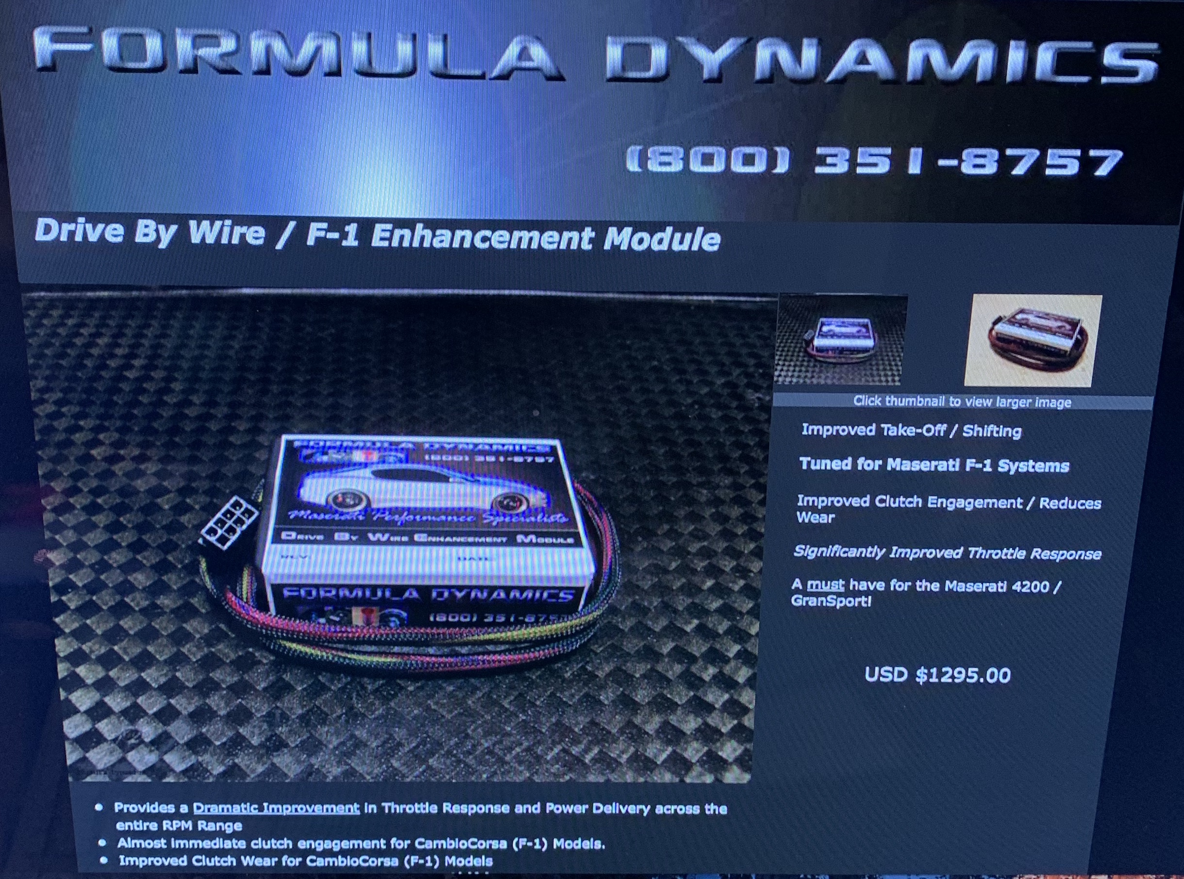

Bonsoir,
Je ne sais si un post passé concerne ce sujet, mais je me demandais si le montage d’un boîtier Formula dynamics, qui optimise le changements des rapports sur les BV cambiocorsa, est pertinent dans un objectif de meilleure efficacité et de moindre usure de l’embrayage ?
Son coût est assez élevé, existe-t-il d’autres produits similaires ?
Quels sont vos avis sur le sujet ?
Formula Dynamics boite F1

En fait, je suis en possession d’un spyder GS de 2006 équipé d’un boîtier formula dynamics (installé par le proprio précédent), et d’une 4200 de 2006. Et je n’ai que le souvenir d’un coupé GS que j’avais il y a 13 ans ...Konimino2 a écrit :Et donc ça fait quoi?
Bien entendu, le comportement des boites de vitesses d’une GS et d’une 4200 n’est pas le meme. Mais je constate que le passage de vitesses n’est absolument rien à voir entre les deux. Sur la GS avec boîtier, les passages sont francs, nets et rapides. Ca “claque” plus que le souvenir que j’ai de ma GS de l’époque (MY 2004) sans boitier. Au dessus de 4000tr/min, c’est vraiment très rapide. A coté, la 4200 est approximative et affreusement lente. C’est un peu mieux en mode sport, mais pas beaucoup.
J’ai donc le sentiment d’une amélioration très significative de la gestion de la boite grace à ce boîtier.
Je voulais savoir si certains avaient une expérience à partager à propos de ces boîtiers avant de penser à en placer un sur ma 4200.
