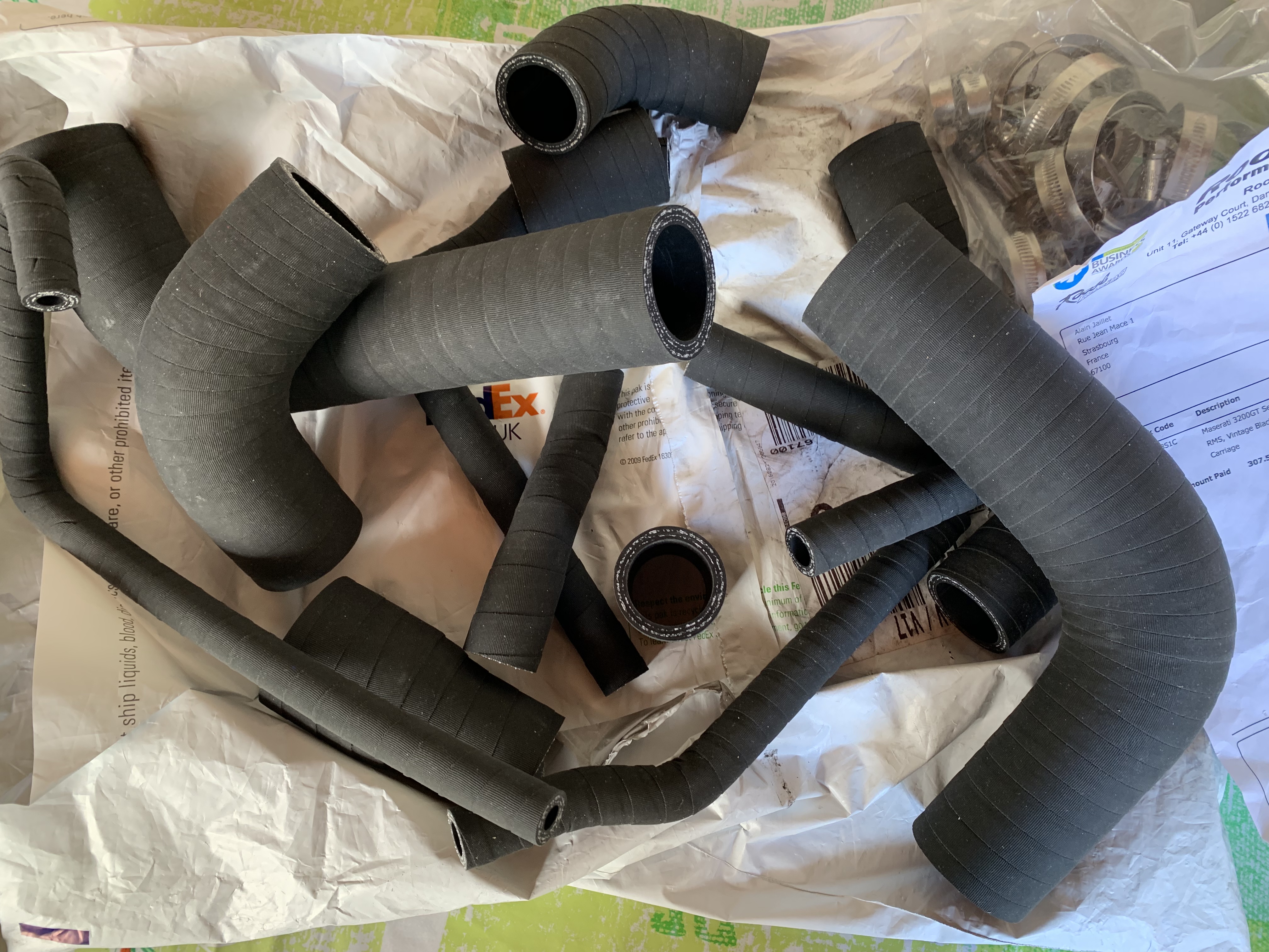

J ai reçu les durites eau.
Quel est l intérêt des colliers à oreille par rapport à ceux qu on vis?
J attends les durites turbo huile...

Tu as trouvé sa où?
Messages : 10315
Tinker a écrit :Tu as trouvé sa où?
https://roosemotorsport.co.uk/
Messages : 10315
Je viens de regarder la date de commande 13 juillet, pour réception 22 août. Finalement, il y a plus de delais que ce que je pensais. Du coup, si ça vous avez les durites qui vous démangent, il faut peut être anticiper le hardbrexit qui se rapproche à grand pas. En même temps, j ai changé les durites sur la ES fait par une boîte de Lyon, dont je ne trouve plus le nom...

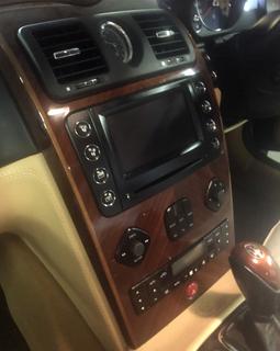

Mais pas que = voici 12 ans que ma Quattroporte court les routes du Japon (2007, l'année du décès de Pavarotti, grand amateur de :Maze ) et les chauds étés de Tokyo ont transformé la gomme recouvrant les éléments plastiques de la console centrale en colle...
Il était temps de faire quelque chose. Mais quoi ?
Les diverses expériences diffusées sur internet montrent qu'il faut se méfier des solutions trop agressives, chimiquement ou mécaniquement.
Il y avait bien la solution de la remise à neuf en atelier, mais, outre le coût, je n'avais aucune envie de démonter les éléments en question.
J'ai donc cherché une solution qui soit sans danger pour le plastique restant en place, donc pour le cuir autour, ce qui m'a donné une idée qui s'est avérée être la bonne = utiliser pour dissoudre la colle de l'Autoglym Leather Care Balm :idea: , associé à un tissu très souple pour ne pas rayer, mais assez structuré pour retirer la colle par frottement (un morceau venant d'un vieux costume, du coton Super 100 Loro Piana si je me souviens bien, mais une autre marque doit pouvoir fonctionner aussi ;) ).
Résultat: toute la colle est éliminée et je peux à nouveau épousseter mon tableau de bord sans que la moitié du chiffon de ménage y reste collée.
A noter que l'Autoglym Leather Care Balm, ayant un effet dissolvant limité, est très efficace pour retirer le gommage très dégradé = transformé en glu pâteuse. Beaucoup moins sur les revêtements légèrement collants mais pas encore décomposés.

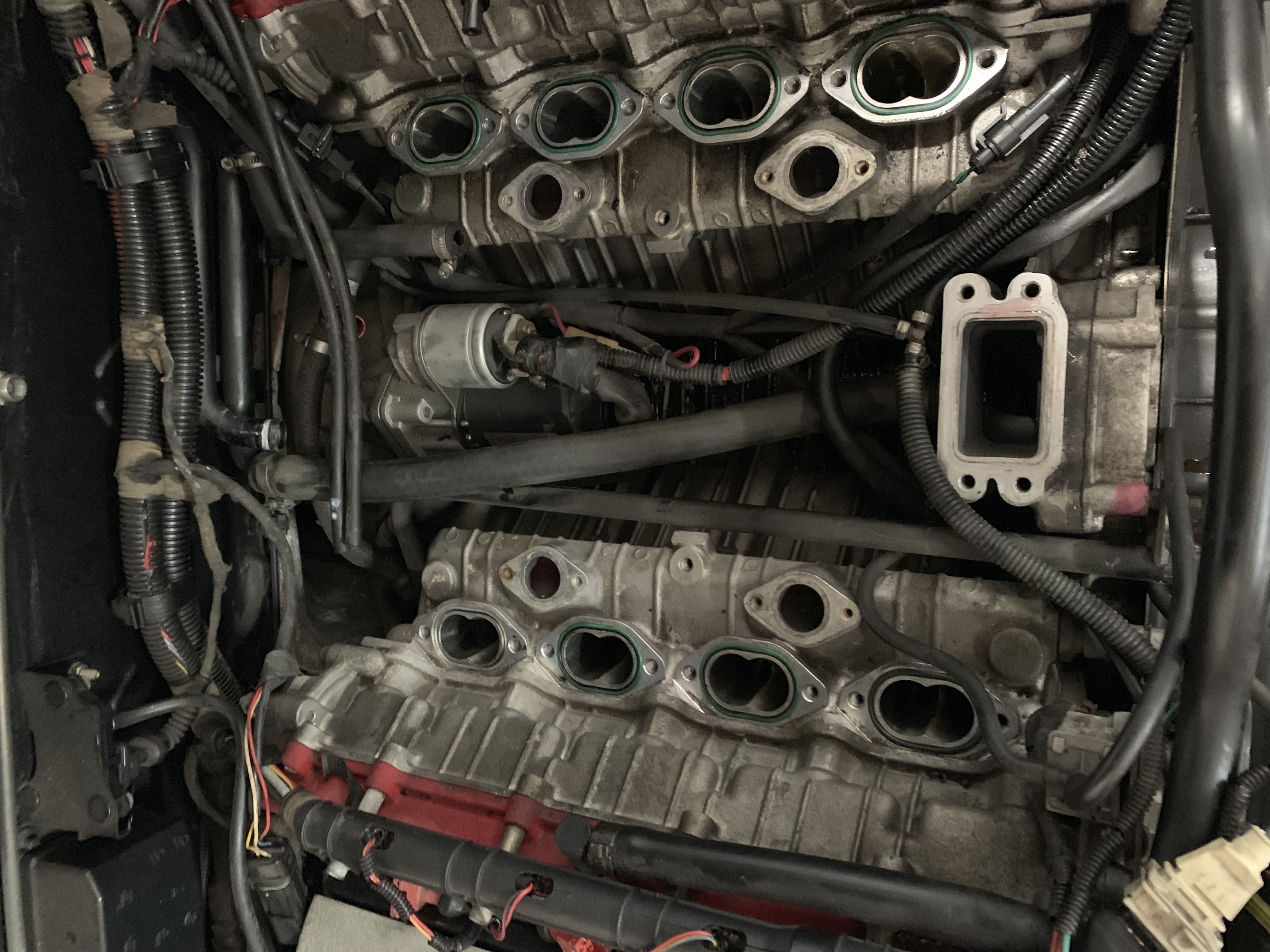

J ai fait le point sur ce que je dois faire...
Pour éviter une gemeniade, je change le démarreur que j avais en spare et j attends des capteurs de cliquetis.

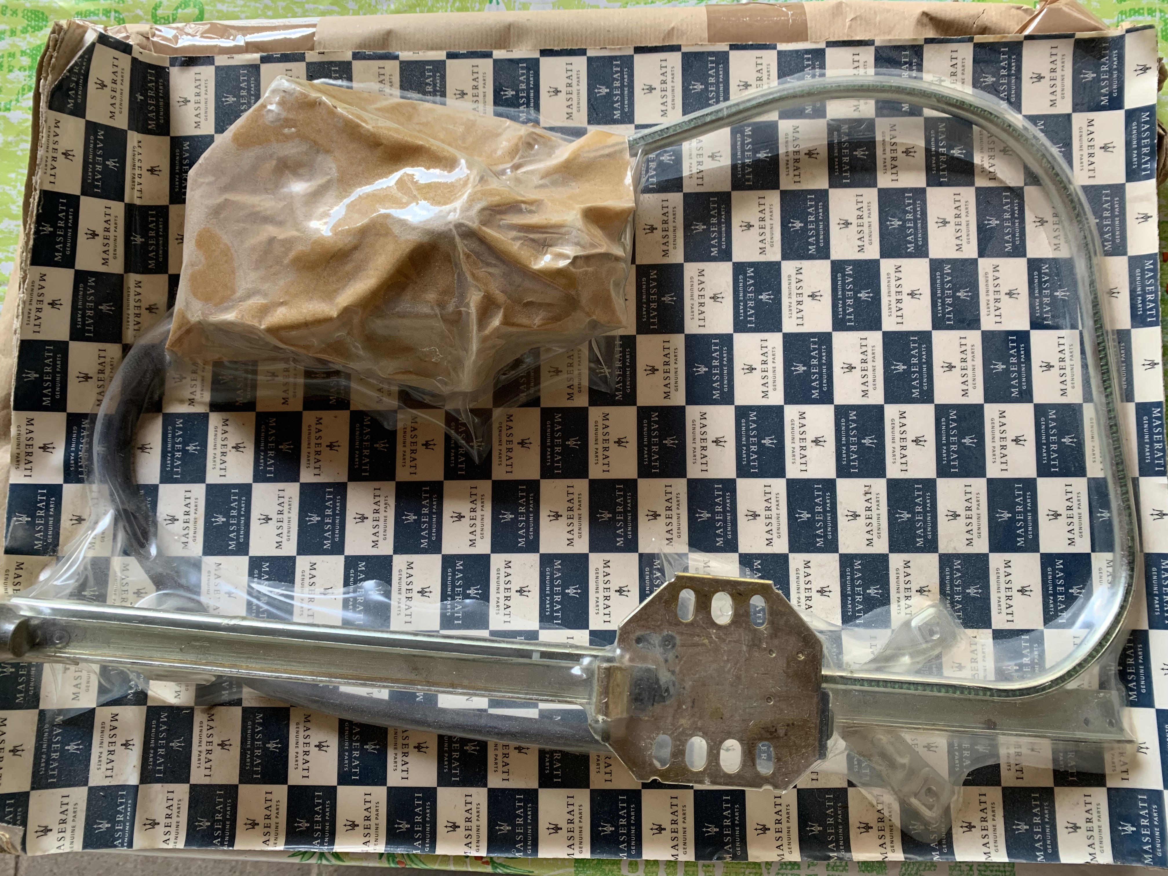

Et j ai reçu un vieux stock d un système de montée de vitre

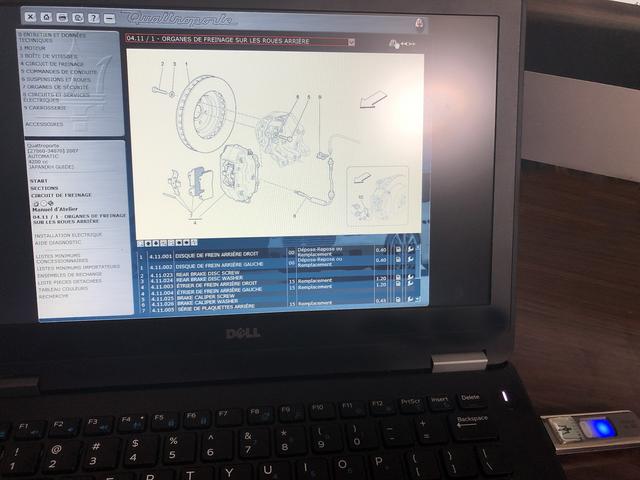

Aujourd'hui, un peu de lecture pour mieux connaître les entrailles de la voiture :ugeek: car je m'aperçois en fréquentant ce forum que ma culture mécanique est bien faible... :|
Malheureusement, la Revue Technique Automobile ne connait pas Maserati mais j'ai pu mettre la main sur un manuel d'atelier...
