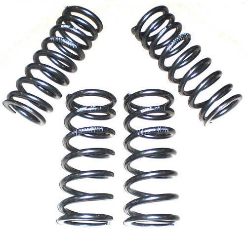

En 2004 a été homologué en Allemagne un Kit ressorts courts - 30 mm Eibach pour 3200 et 4200 sans les suspensions Skyhook.
Pas besoin avec Skyhook, les amortisseurs sont réglables en hauteur...
Utile pour mettre des grosses jantes tuning... :mrgreen:
Source : https://www.ebay.fr/itm/MASERATI-3200-G ... xy9eVRPg49
