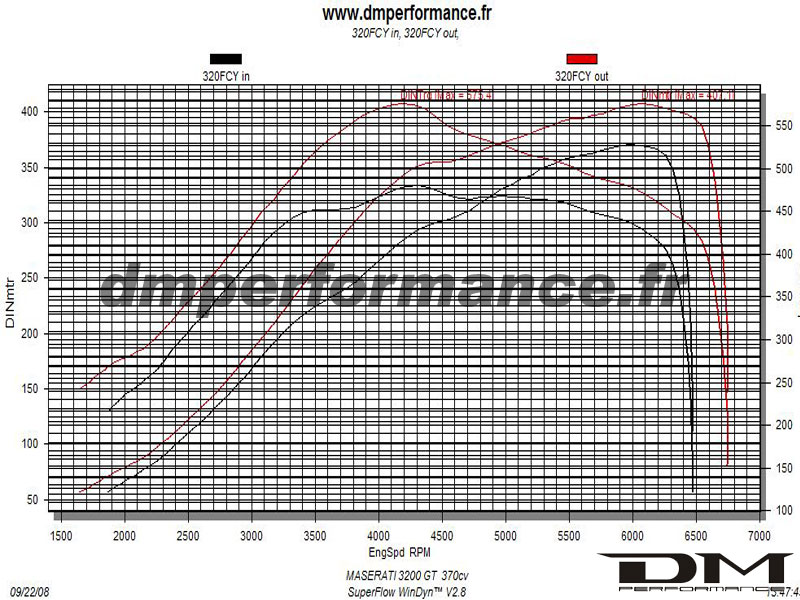

C'est étrange tout de même, je regarde chez Modena-tec (le seul qui donne un minimum d'info) et même les toutes grosses prépa (jusque 490ch, 590 même en augmentant la cylindrée
), leur puissance max est atteinte à 6500 et ils ne parlent pas de changement de rupteur. http://www.ebersoldt.de/portal-tuning/m ... 00-gt.html

Achtung! Modena annonce ses perfs. pour 8000 tours. Si l'ECU a reçu ce genre de modif., le rupteur à probablement été repoussé au-delà, que ce soit Modena ou autre préparateur.

SCHIFTECH fait des prépa moteurs 3200GT jusqu'à 400 cv
ECO PERF aussi avec filtres à air BMC obtiendrait 400 cv
BR Performance à Paris (aucune précision)
DM performance : cartographie, filtres à air course, échappement tubi : 407 cv
https://www.dmperformance.fr/preparatio ... 00-gt.html

Sur un moteur turbo préparé, il me semble qu'on ne va pas chercher les cv supplémentaires via une grosse augmentation de régime.
D'ailleurs Modena propose ses préparations avec des régimes relativement peu augmentés:
- base 370 cv à 6250 rpm
- 405 cv à 5940 rpm (régime même diminué!)
- 450 à 6500 rpm
- 490 à 6500 rpm
- et enfin 590 à 6800 rpm avec ici une augmentation de cylindrée de 3200 cc à 3600 cc
Et la courbe dyno de la préparation par dmperfomance montre aussi que le régime max n'augmente que de 300 rpm:
