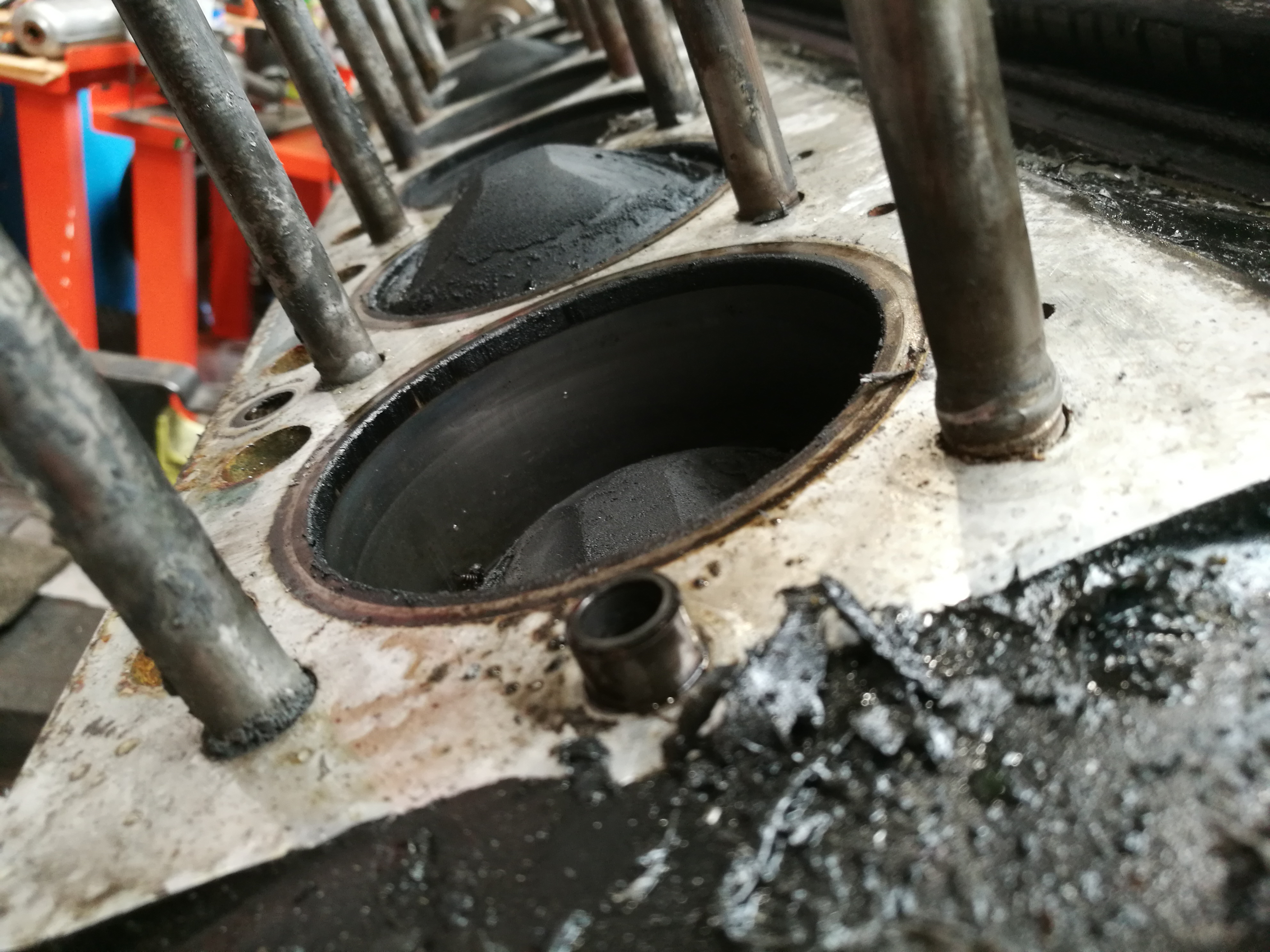

Enlèvement de la 2ème culasse:
Surprise, à l'intérieur c'est encore différent.
Ici, l'état "décapé" des pourtours de certains pistons indique que du fluide de refroidissement rentrait dans les chambres
Luciano m'a dit que la qualité de fonderie des blocs Lambo à l'époque laissait à désirer (n'en deplaise à certains
Avec parfois des culasses ...poreuses
En attendant, ce bloc va partir chez un spécialiste à Modène pour reconditionnement total.
Une belle ardoise de 20k en vue à laquelle ne s'attendait pas le proprio qui venait faire régler l'allumage/carburation...

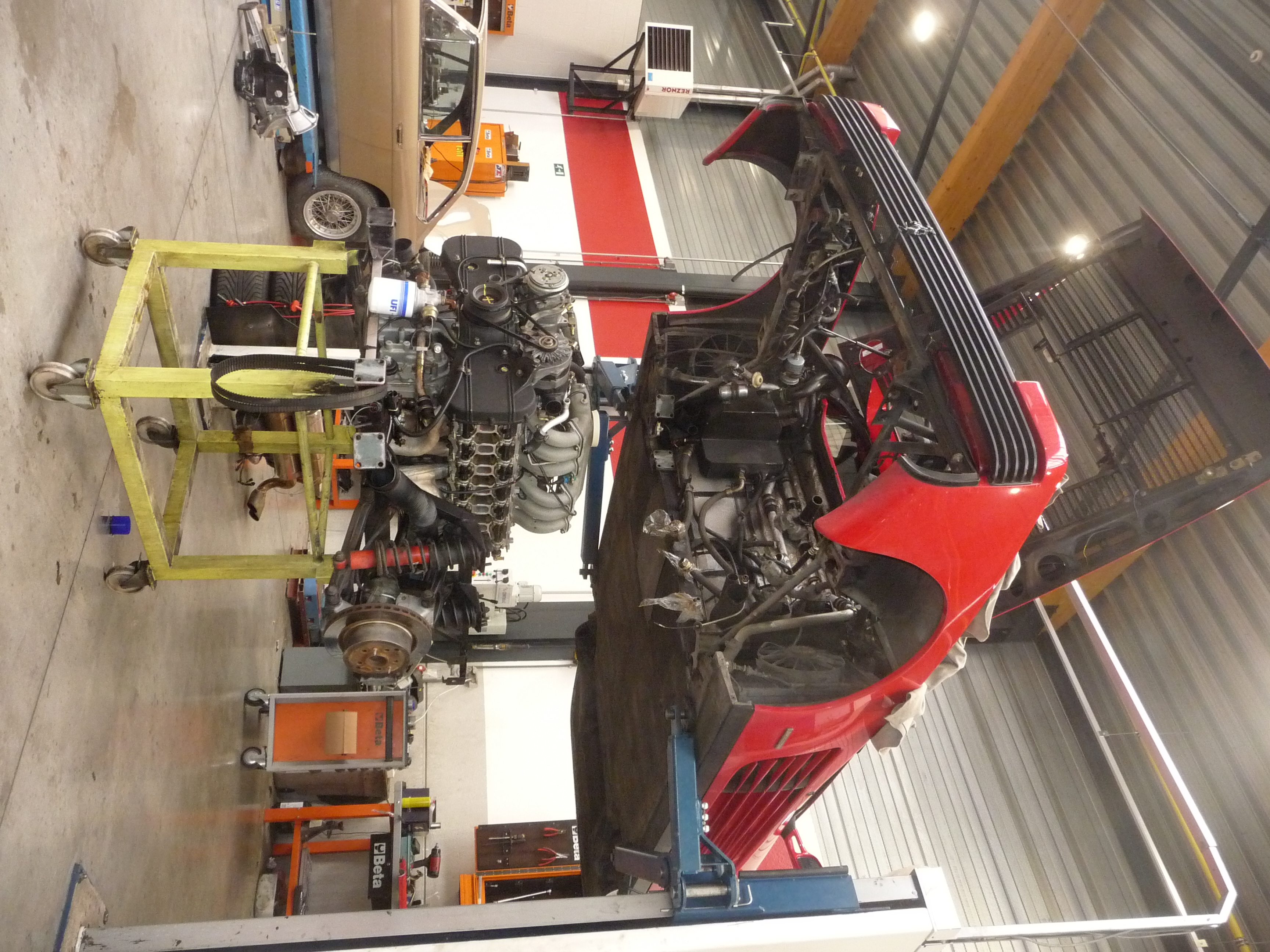

Une Testa venue pour faire refaire sa distrib.
Il faut tomber tout l'arrière-train: pas si compliqué quand on a un pont, le berceau moteur se désassemble assez facilement.
(si vous ne voulez pas vous tordre le cou, cliquez sur l'image
Belle bête, V12 à plat (boxer) 48 soupapes:
En attendant, le V8 de la Bora a eu ses deux culasses remontées.
Le bloc d'une 512 BBi vient d'arriver de réfection complète pour lui tenir compagnie.
Ce bloc boxer est le prédecesseur de celui de la Testa, mais ici avec seulement 2 soupapes par cylindre.
Le vilo est dans le même plan horizontal que les cylindres.
Pour sa réfection en Italie, le bloc est désassemblé et seul le "bas-moteur" (avec vilo, bielles pistons et chemises) est envoyé
Au retour, il faut donc remonter les culasses et l'ensemble boîte/pont (qui est ici la partie vraiment basse du groupe) sur le bloc reconditionné.
On voit bien ici l'ensemble boîte/pont, qui vient d'être vissé sous le bloc (avec la sortie d'un demi-arbre):

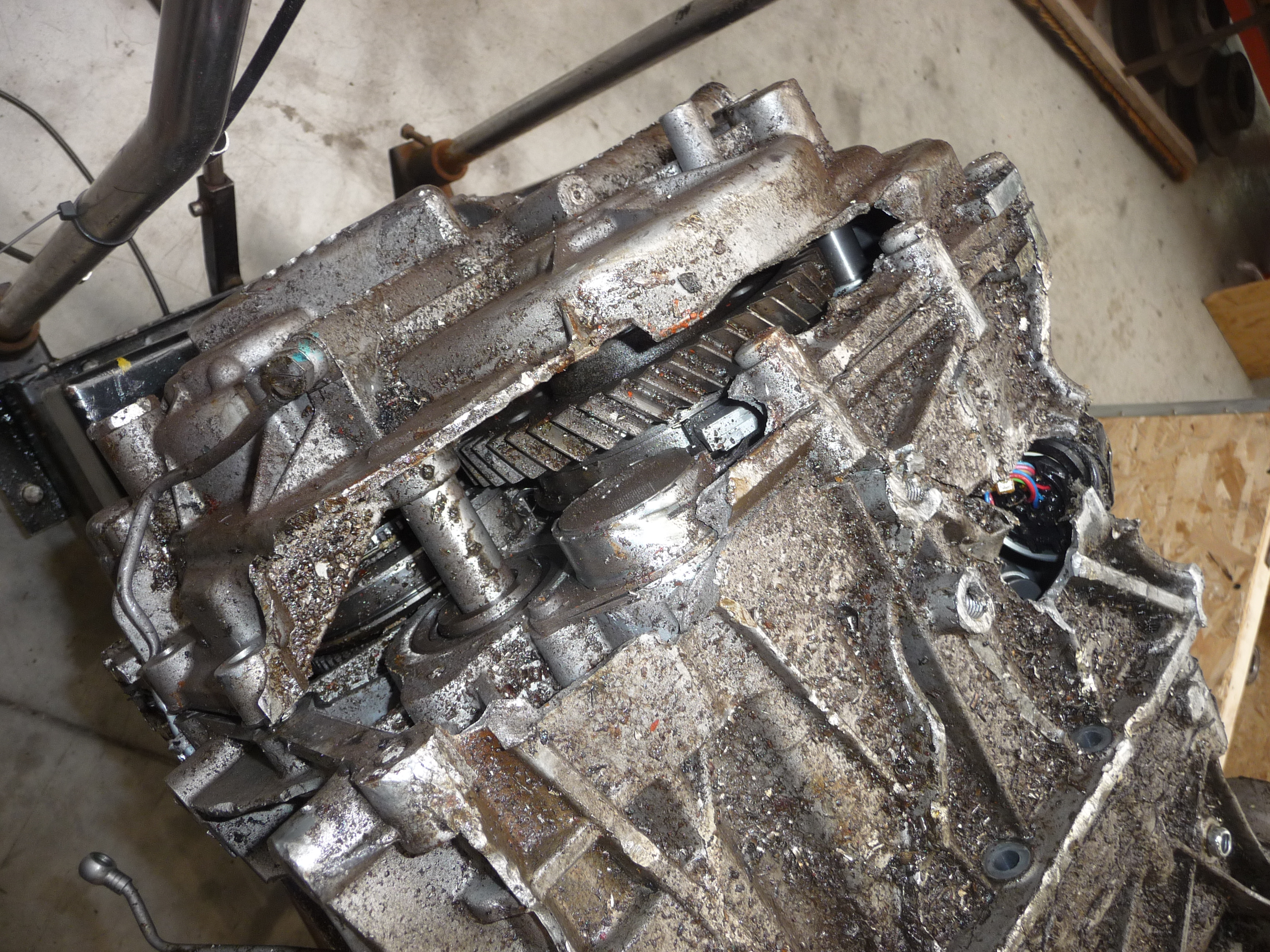

A propos de boîtes...
Voici une 458 dont l'arrière-train prend l'air:
Le moteur est bien là, mais ça semble bien vide...
Mécébiensur, il manque la boîte!
La voilà, une Getrag de dernière génération, avec ses connecteurs:
Cette boîte vient de rendre l'âme, 30 km après que la voiture ait été achetée à un marchand...
Sans bruit, elle s'est mise en rideau et a commandé l'arrêt du moteur.

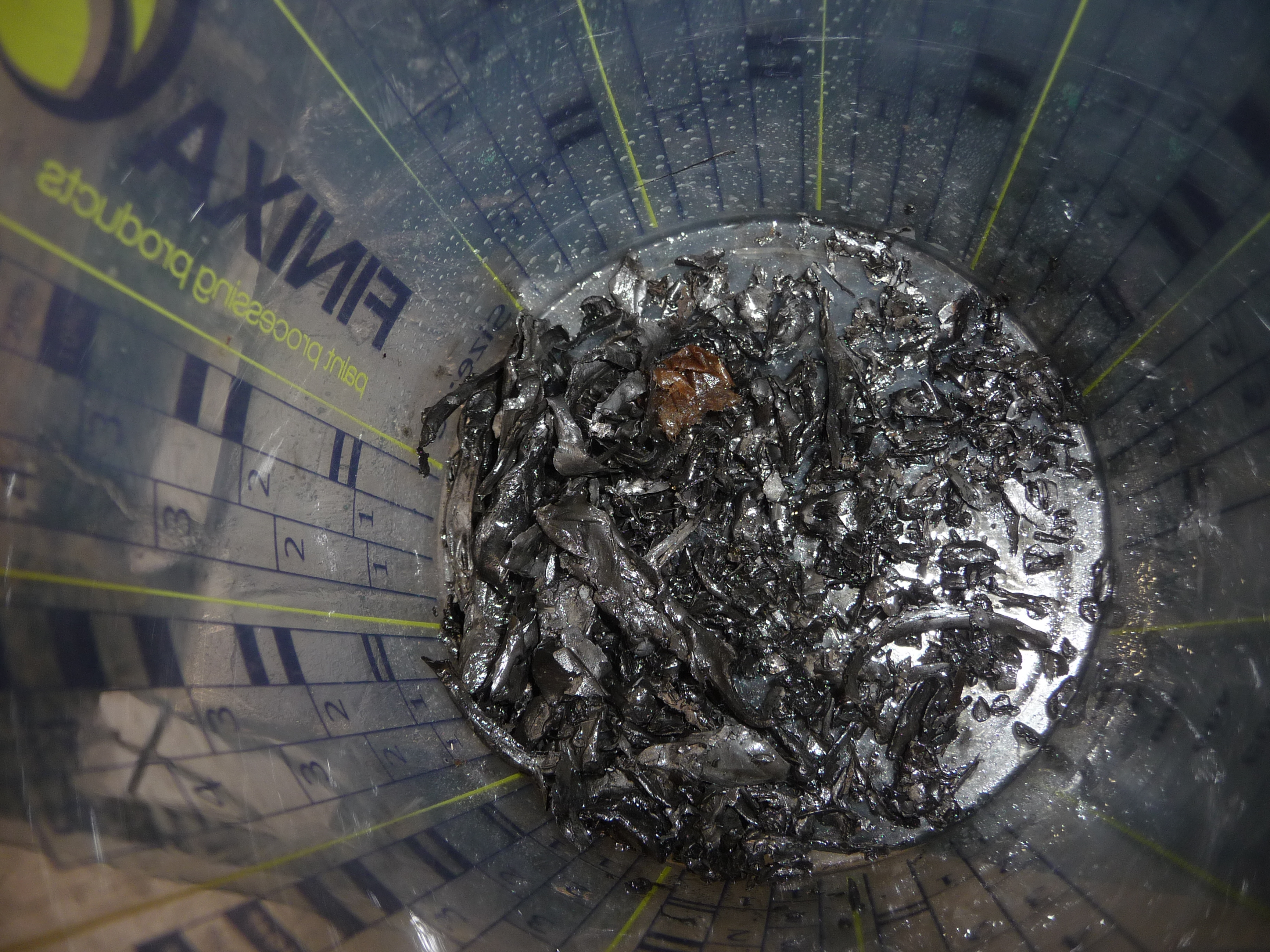

Au démontage d'un premier carter, surprise surprise:
Du métal pulvérisé en paillettes et aiguilles.
Peut-être du titane (secret Getrag qui ne donne pas de manuel d'atelier, les boîtes doivent être réparées chez eux).
Coût d'une boîte neuve: 18k
Le proprio est content
Du coup, Luciano a trouvé un ensemble de pignons pour 5k.
Il va essayer de réparer lui-même...

Il faut ouvrir complètement la boîte.
Apparemment il n'y avait pas assez d'huile dans l'un des compartiments (huile qui en principe n'a pas à être changée, pas de niveau, pas d'orifice de remplissage).
Oui en principe, après analyse/confirmation, le vendeur (plutôt son assurance, s'il est bien couvert) devrait prendre en charge. Mais pêut-être une procédure en perspective...

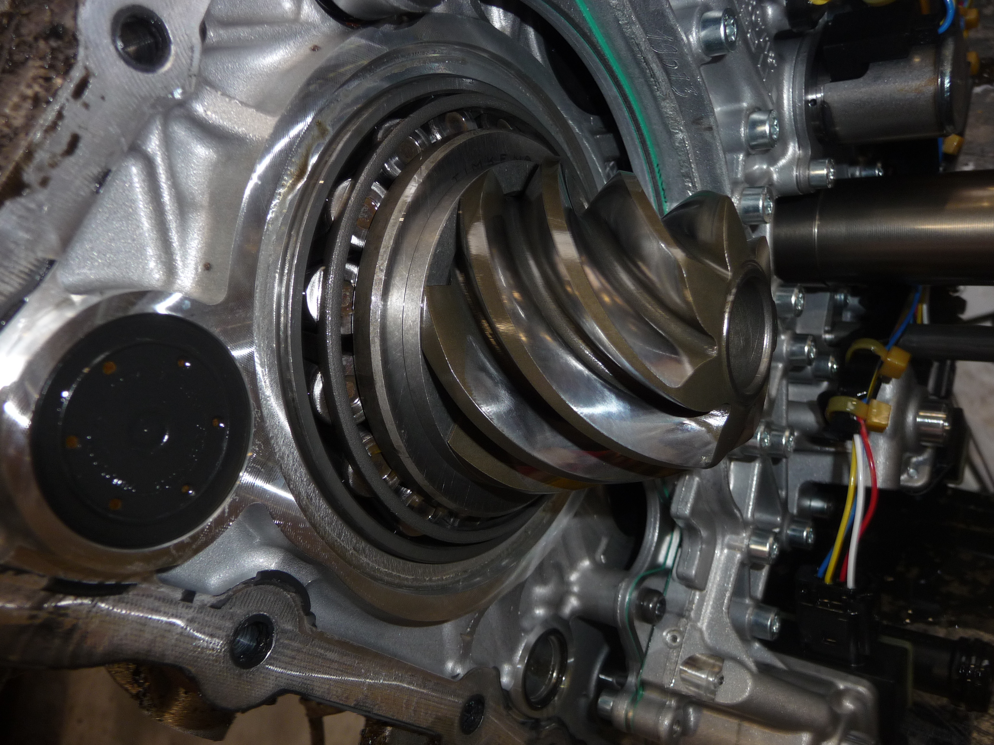

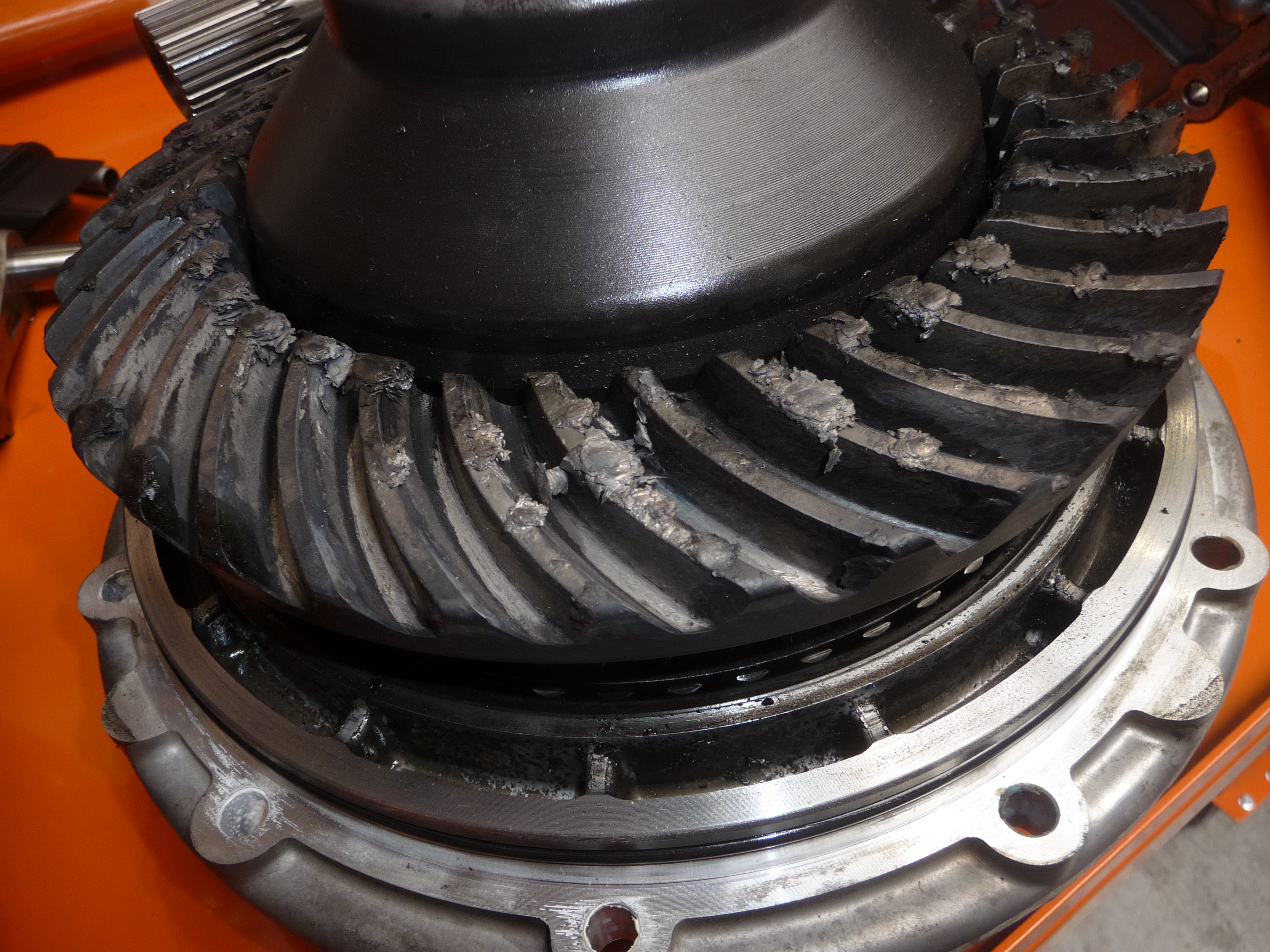

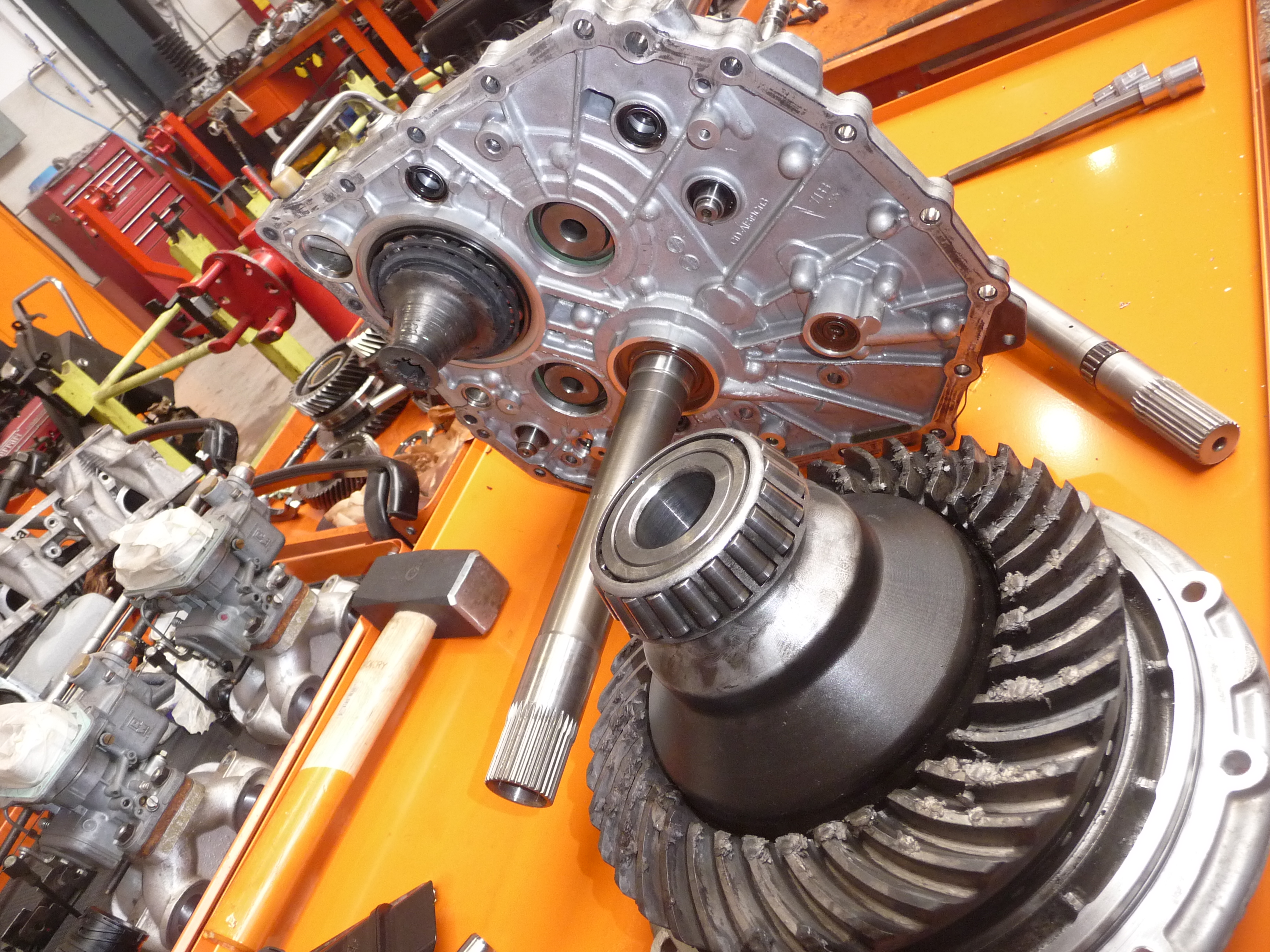

Des nouvelles de la boîte robotisée de la 458.
Elle a été ouverte.
Quand on voit l'état de la couronne et du pignon d'entrée (enfin il faudrait maintenant plutôt parler du cône d'entrée car il ne reste plus aucune dent
Les dents (ou plutôt le métal) se retrouvent sur la couronne.
C'est de la bouillie:
De l'autre côté de la paroi, c'est étonnamment intact.
Et on voit ici toute la connectique et les actuateurs qui sont normalement immergés dans l'huile de l'un des carters de cette boîte:
On comprend pourquoi ces boîtes valent une blinde...
Avec le changement du pignon et de la couronne, et un peu de chance, la boîte devrait en principe fonctionner à nouveau.
La réparation devrait coûter bcp moins que l'envoi chez Getrag pour réfection.

La boîte d'une autre 458 accidentée a donc été approvisionnée pour un coût de 5k.
Voici la bête:
Elle est sale, mais surtout on imagine d'après l'état éclaté des carters (allez, place à l'imaginaire, pour ceux qui n'ont pas peur de s'engager dans la voie tortueuse du monde infiniment complexe des possibles
) ce qui a pu arriver au véhicule dans le quel était cette boîte.
La seule garantie donnée étant que l'assemblage pignon-couronne de cette deuxième boîte, y inclus les roulements, ce qui était recherché en priorité, était sain, ce qui s'avère être le cas après démontage:

Pour mémoire, l'ancien:
Et le nouveau:
Le demi-arbre avec extrémité mâle cannelée qui s'insère dans le pignon cannelé femelle situé à l'intérieur de la couronne est mort, il a pris une flèche (décelable à l’œil nu mais pas dans cette photo) de l'ordre du mm.
Mais par chance, tous les composants internes sont en bon état, il n'y a que les carters et un demi-arbre de transmission qui ont morflé lors du crash de cette deuxième 458!
Seuls le pignon et la couronne avec leurs roulements vont être transférés dans la boîte de la première 458 en cours de réparation ici.
Toutes les pièces en bon état de la deuxième boîte vont être soigneusement répertoriées et rangées, elles pourront être réutilisées dans le futur.
J'espère que la description de [ces travaux non hypothetiques dans le but de partager l'experience concrete non imaginaire]vous aura permis [de demystifier l'imaginaire au sujet de la complexite du monde dans lequel on vit]
Toute référence à un quelconque personnage ou discours réel ou imaginaire ne serait bien entendu que fortuite, et maintenant suite à l'esprit de convivialité qui prévaut en ces lieux
