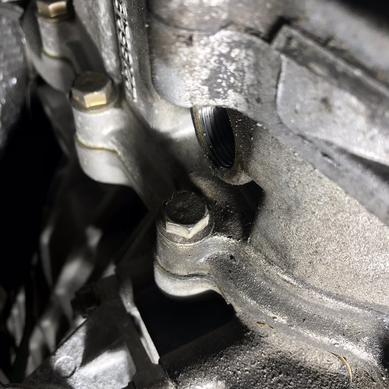

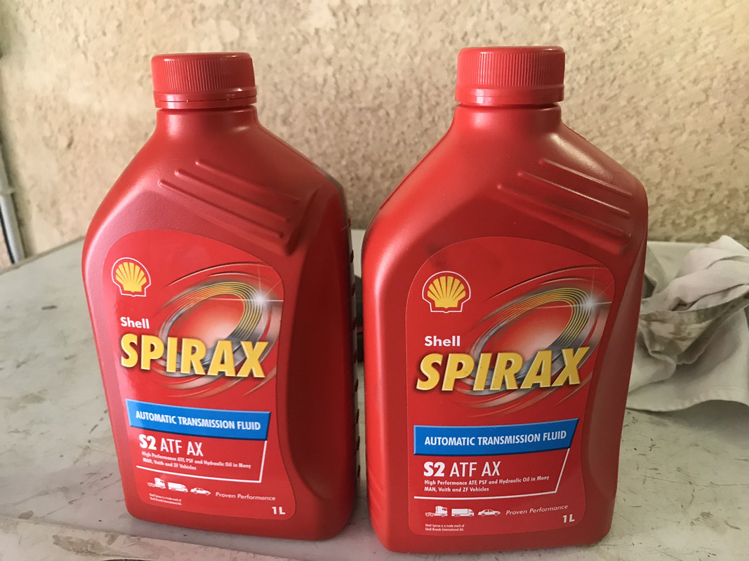

Aujourd’hui, vidange de la boîte à vitesses. Sur le livre d’atelier, ils indiquent le bouchon de remplissage côté passager, après investigations, pas de bouchon côté passager. Et en fouinant du côté conducteur, il était planqué de ce côté là :
Ensuite remplissage avec l’huile qui va bien. Il en faut 1,7 litres

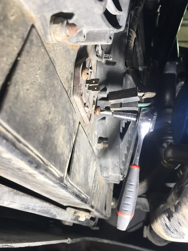

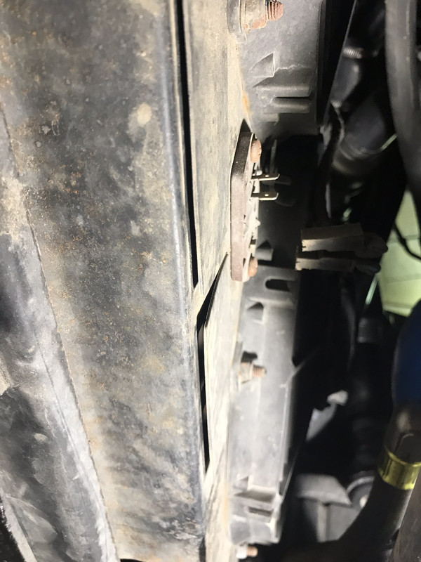

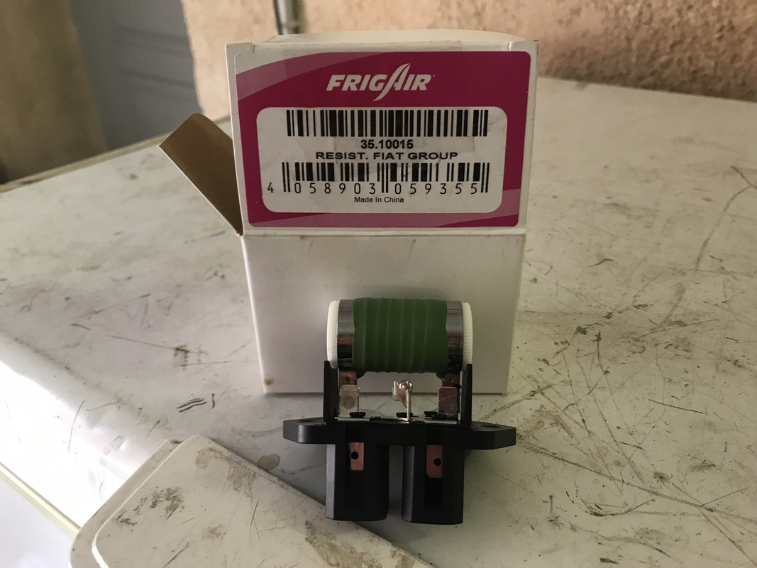

Ensuite, j’en ai profité que Boomerang ait les pattes en l’air, pour vérifier la résistance de gestion des 2 vitesses des ventilos de refroidissement. Je n’avais qu’une seule vitesse. Bah elle était débranchée :(
Heureusement, j’en avais une d’avance :
Le démontage est simple
Et voilà, le changement est fait

Les deux cosses étaient débranchées, OK
La résistance, c'est bien le petit enroulement vert? qui doit entrer derrière la tôle du radiateur (d'après le look)? et manquante dans la pièce qui y était vissée?
MASERALFA
Messages : 5903
Re: Boomerang
Message par MASERALFA »
A priori, elle avait été débranchée, car en court circuit.
Je viens d'essayer, j'ai maintenant petite et grande vitesse.
