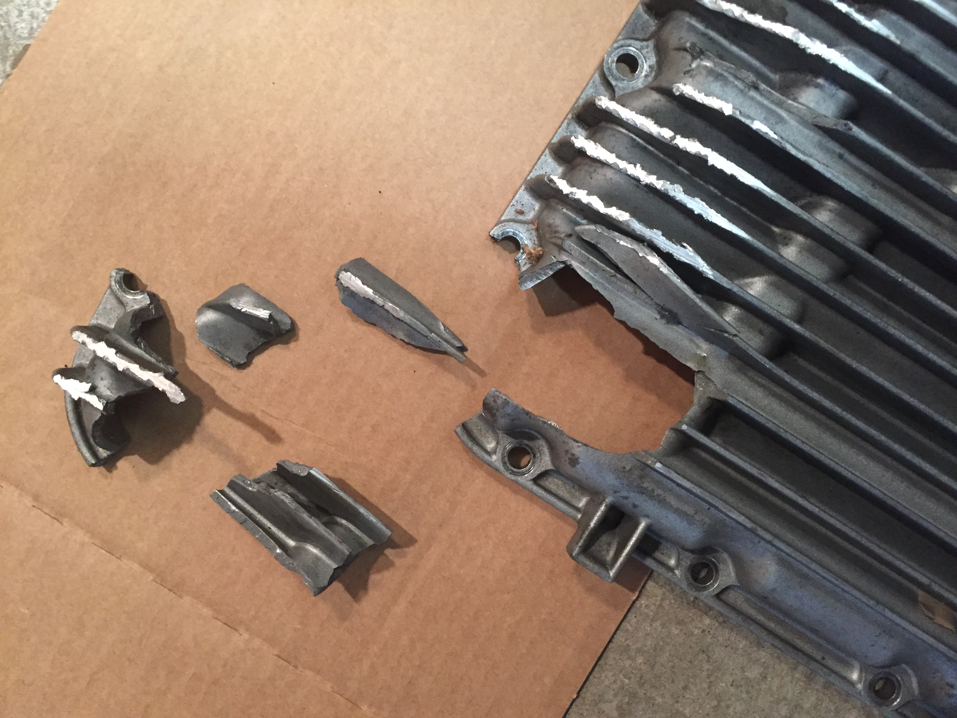

Travaux en pause suite à une erreur de débutant...
En voulant descendre la voiture, elle a glissé du cric
Bye bye le carter et une belle grosse flaque d'huile dans mon garage
Faut commander un nouveau carter et le splash protect machin en plastique qui est ruiné aussi. J'ai eu de la chance, rien d'autre n'a été touché. Il paraît qu'on apprend de ses erreurs

Ca a l'air fragile ce métal. C'est encore du Zamac?
(bon, même forgé, ça n'aurait pas résisté...)

Fragile, fragile... Disons qu'une chute d'une masse d'1,5t de 5cm de haut sur une surface de 20cm2 indéformable, ça casse pas mal de chose...
En tout cas, 7l d'huile, ça fait une fameuse mare sur le sol
Comme je lui disais, à quelque chose malheur est bon, l'huile venait d'être changée, le moteur avait un peu tourné, et portant elle était déjà bien noire et pas nette, polluée qu'elle était par les résidus de l'ancien jus qui baignait le moteur.
Au moins il repart sur un moteur décontaminé (on se rassure comme on peut

Je sais bien que le carter n'avait aucune chance avec une telle chute
Ce que je voulais souligner, c'est la rupture métallurgique fragile, une casse nette avec des éclats.
Comme on peut le voir aussi lors de chocs sur des casse-vitesse à cause de la faible garde au sol.
Sur le carter de Konimino, on voit aussi des zones qui ont raclé sans se briser, et évidemment l'éclatement quand la contrainte a été trop forte.
Sur mon Indy, on voit que le carter moteur a aussi été chatouiller le sol.
Mais il est assez bien protégé par le berceau qui l'entoure, c'est lui qui fera office de luge si ça vient racler de trop près
Sur la photo ci-dessous, on peut aussi remarquer (en dehors des fuites d'huile) deux types de fractures: l'une avec déformation et déchirure du métal (au fond à droite, vers le filtre à huile), l'autre fragile avec casse nette (plus en arrière).
Je pense que c'est un alliage coulé.
Si le métal était forgé, le carter aurait une chance de survivre lors de chocs, avec des déformations plus importantes. Mais ça tirerait alors sur les goujons et le joint, pas sûr qu'il reste fonctionnel...
Et je conçois bien que du forgé pour une telle pièce qui n'est pas censée subir de fortes contraintes, ce serait du luxe...
